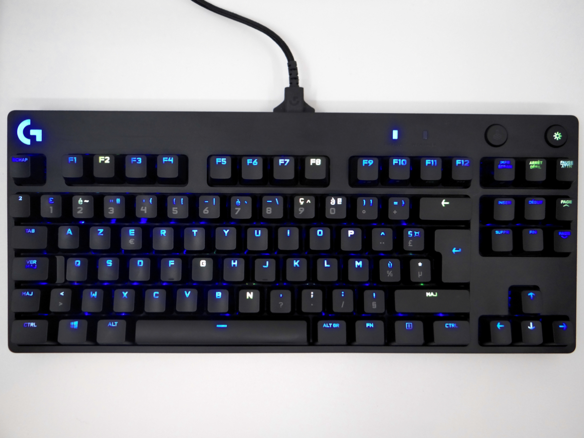

Design et ergonomie
Pour réaliser ce test, Logitech nous a fourni le Pro X équipé de GX Blue Clicky, ainsi que deux packs de 92 switchs de remplacement GX Red Linear et GX Brown Tactile. Mais avant d'entrer dans le vif du sujet, regardons d'un peu plus près à quoi ressemble ce clavier.
Si la recette de ce clavier a été peaufinée par le biais de ses interrupteurs, le design n'a quant à lui pas bougé d'un iota, ou presque. On retrouve ainsi un clavier compact au format TKL, sans pavé numérique, d'une longueur de 36 cm pour une hauteur de 3.4 cm lorsque ses pieds ne sont pas dépliés. Deux angles d'inclinaisons (4 et 8°) sont autorisés grâce à ses pieds déployables, ce qui apporte un peu plus de confort à ceux qui y sont sensibles.

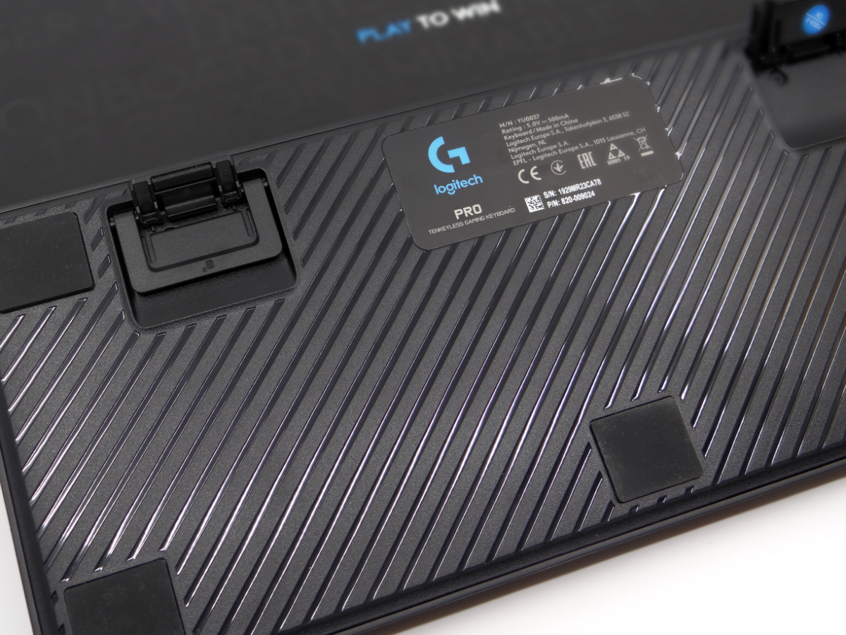

Avec un poids de presque 1 kg, de larges patins et des pieds déployables, la stabilité est au rendez-vous © Matthieu Legouge pour Clubic

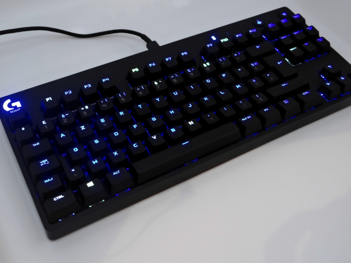

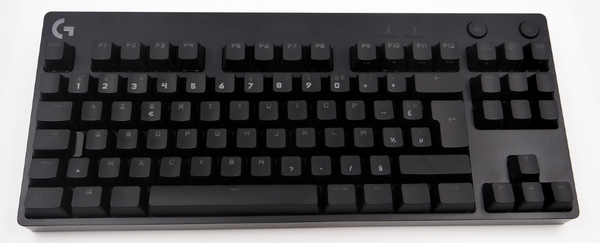

S'il y a bien une chose qui a été modifiée sur ce design, c'est le niveau de transparence des touches chiffrées et des caractères spéciaux. Auparavant, le rétroéclairage laissait apparaitre de la même manière les chiffres et les caractères spéciaux, mais Logitech en a récemment décidé autrement, comme nous avons déjà pu le constater avec notre test du G915 Lightspeed.
Alors que l'intégralité des caractères était positionnée sur le bas des touches sur le premier clavier Pro, ils sont cette fois-ci situés sur le haut de la touche, ce qui ne nous pose aucun problème puisqu'il s'agit certainement d'une recherche d'homogénéité de la part du fabricant en raison de l'utilisation de ce nouveau boitier signé Kailh. Cette uniformisation des touches a cependant été poussée jusqu'à faire disparaitre la transparence des chiffres et des caractères spéciaux secondaires, ce qui est assez étrange sur un clavier qui ne dispose pas de pavé numérique. Certes, le rétroéclairage semble plus harmonieux, mais il est maintenant moins aisé de trouver ces caractères, à moins de les connaitre sur le bout des doigts !
Test clavier Logitech G Pro X_6
Les effets d'éclairage sont nombreux. Ici l'effet Starlight que nous apprécions beaucoup © Matthieu Legouge pour Clubic

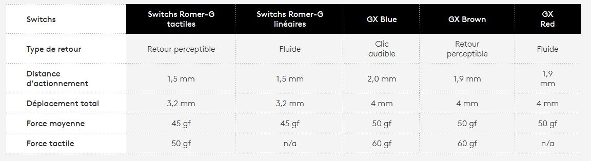

L'amélioration principale de ce clavier est d'abord que Logitech l'a rendu disponible avec trois variantes de switchs GX, alors que son prédécesseur était équipé de Romer-G tactiles. Fabriqués par Kailh, ils ont d'abord été introduits avec les GX Blue sur le G512 ; leur distance d'activation est légèrement plus longue que celle des Romer-G, comme c'est le cas pour la course totale et la force d'actionnement.
Voici en détail à quoi vous pouvez vous attendre pour ces différents interrupteurs :

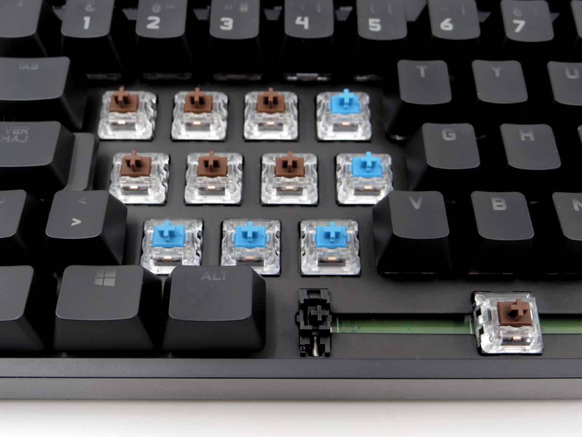

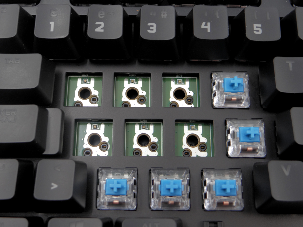

Le choix des switchs GX est d'autant plus pertinent qu'il est possible de les remplacer et donc de choisir la sensation et l'expérience qui nous correspond le plus, sur l'intégralité du clavier, ou seulement pour quelques touches. Cela joue également sur la durabilité et la personnalisation du produit ; s'il est facile de changer un interrupteur en panne, il est également assez simple de trouver des keycaps de rechange au format MX, ce qui sera parfait s'il vous prend l'envie d'avoir une touche Échap rouge, une série de touches colorées ou en PBT et ainsi de suite. Il sera par contre impossible d'y placer des amortisseurs à anneaux qui permettent de (très) légèrement réduire les nuisances sonores, la structure accueillant la touche n'est en effet pas parfaitement ronde comme celle des claviers équipés de switchs Cherry MX.
Test clavier Logitech G Pro X_9

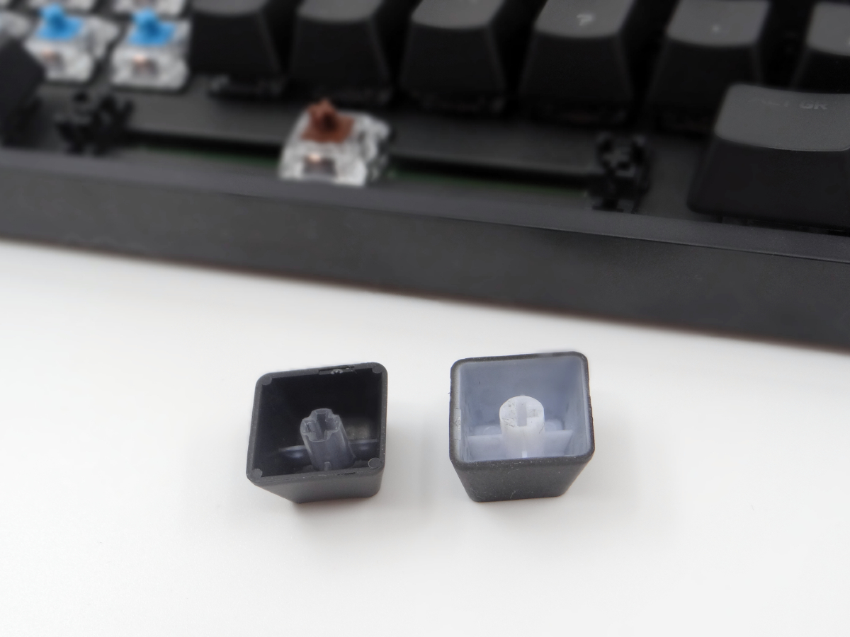

à gauche une touche du Pro X, à droite une touche d'un clavier équipé de Cherry MX (Corsair Strafe RGB MK.2). On aperçoit que le contour de la tige n'est pas parfaitement rond sur le keycap de Logitech © Matthieu Legouge pour Clubic
Finalement, même si l'idée des switchs interchangeables « à chaud » ne date pas d'aujourd'hui, nous sommes ravis de la voir débarquer chez un grand fabricant tel que Logitech. Ce concept semble en effet judicieux à l'heure de l'obsolescence programmée, mais également « ouvert » puisqu'ici rien ne vous empêche d'acheter des switchs de remplacement au format MX provenant d'un autre constructeur que Logitech, ils sont nombreux à en proposer : Kailh, Gateron, Outemu, Cherry, pour ne citer qu'eux.

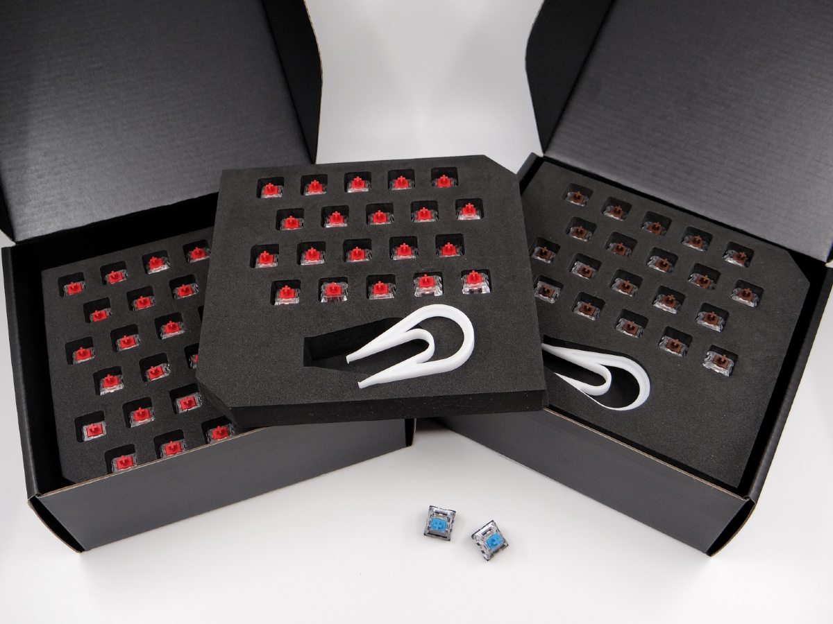

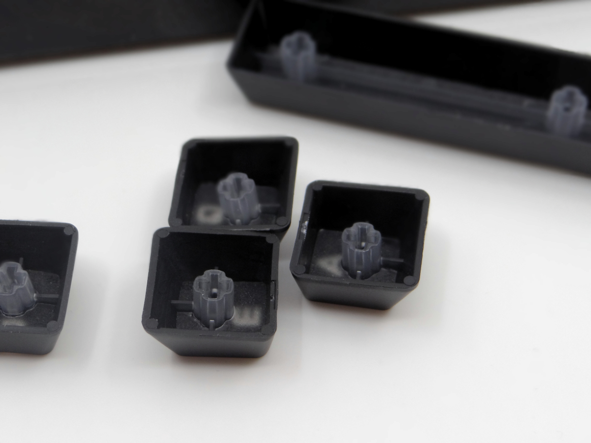

Remplacer les interrupteurs : un jeu d'enfant ?
Livrée avec le clavier, mais aussi avec chaque kit, une pince assez simple permet de venir ôter les keycaps et extraire les interrupteurs.
Test clavier Logitech G Pro X_8
La manipulation à l'aide de cet outil en plastique est un jeu d'enfant, il suffit de bien saisir l'interrupteur puis de tirer en bougeant légèrement l'outil de haut en bas. Il est toutefois nécessaire d'être un peu plus attentionné lorsqu'il s'agit d'insérer un interrupteur, la connexion s'effectue en effet par le biais de deux fines broches en cuivre qui peuvent se plier assez facilement par mégarde. Il convient donc de s'assurer d'avoir mis le contacteur dans le bon sens avant de l'enclencher plus fermement.
Test clavier Logitech G Pro X_10
L'expérience est donc relativement simple, certains diront même amusante, mais il faut bien souligner que remplacer l'intégralité des switchs prend pas mal de temps, au bas mot 30 minutes !

Il n’y a que deux sortes de pcb pour claviers : ceux sur lesquels les switchs sont clipsés et dans ce cas facilement remplaçables
Et ceux sur lesquels les switchs sont soudés, ce qui rend tout de suite le remplacement plus technique et plus complexe…et aussi sous condition d’en trouver : j’ai eu des claviers Corsair K70 qui sont loin d’être le bas de gamme, les switchs étaient soudés et je n’en trouvais de toute façon à vendre nulle part
