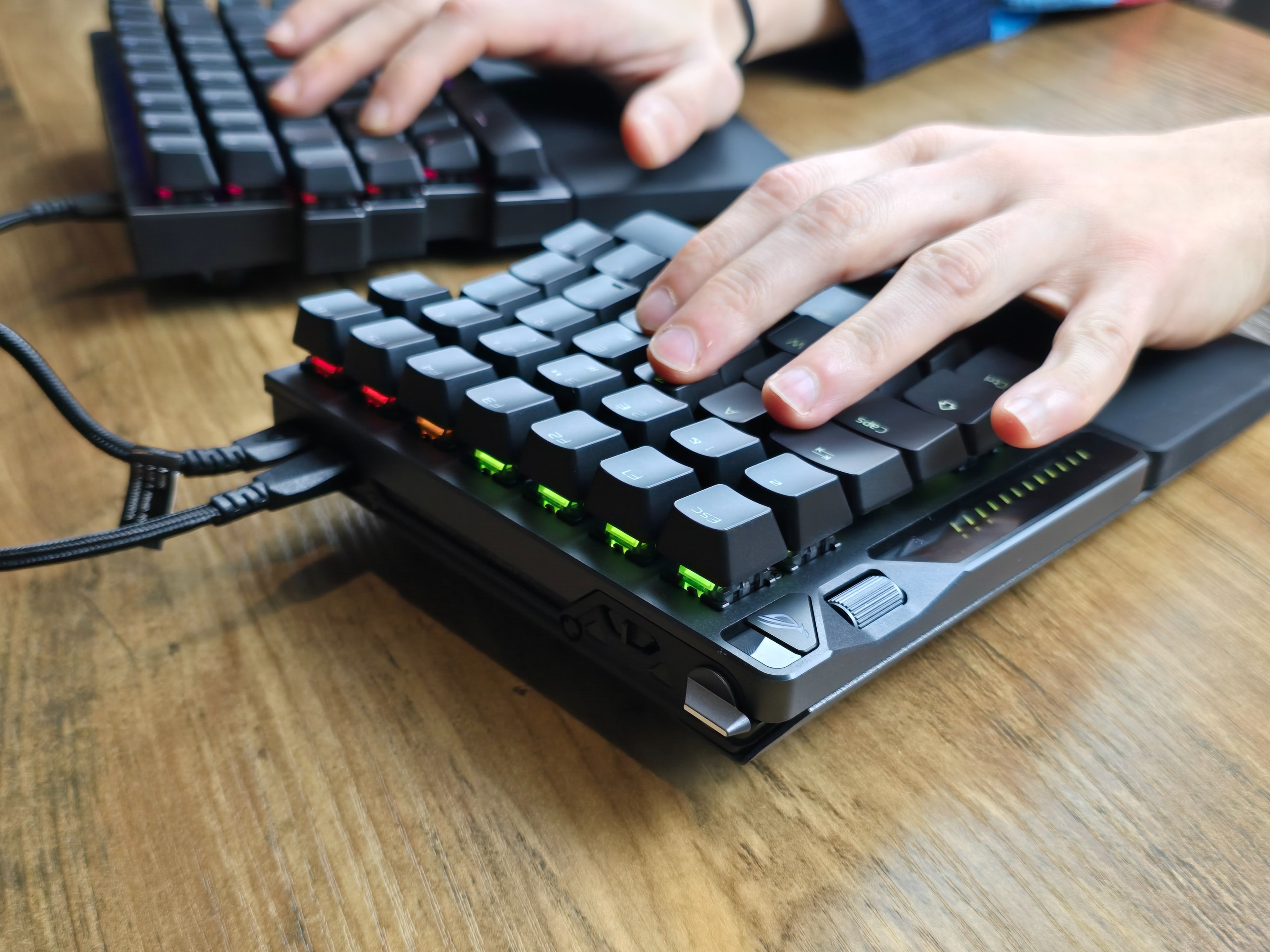

L’objectif est clair : réduire la contrainte d’un clavier monobloc, qui tend à figer la posture, et redonner de la liberté à l’installation du joueur. En écartant les deux modules, on peut ajuster la distance entre les mains, mais aussi dégager de l’espace côté souris.
Dans la pratique, cette modularité a rapidement changé ma façon d’organiser mon bureau. Sans bouleverser complètement ma position de frappe, j’ai pu jouer sur l’angle des poignets et l’écartement des bras, avec l’impression d’un périphérique qui s’adapte davantage à ma posture que l’inverse. Le Falcata permet aussi de varier les angles d’installation, notamment en "tente", ce qui ouvre davantage les poignets. En revanche, dès que l’on cherche à pousser l’ergonomie plus loin, certaines limites apparaissent : j’ai par exemple constaté qu’il restait difficile d’utiliser le repose-poignets en inclinaison négative, faute de stabilité suffisante dans cette configuration. Rien de rédhibitoire, mais cela rappelle que le Falcata explore l’ergonomie sans aller aussi loin que des claviers spécialisés.

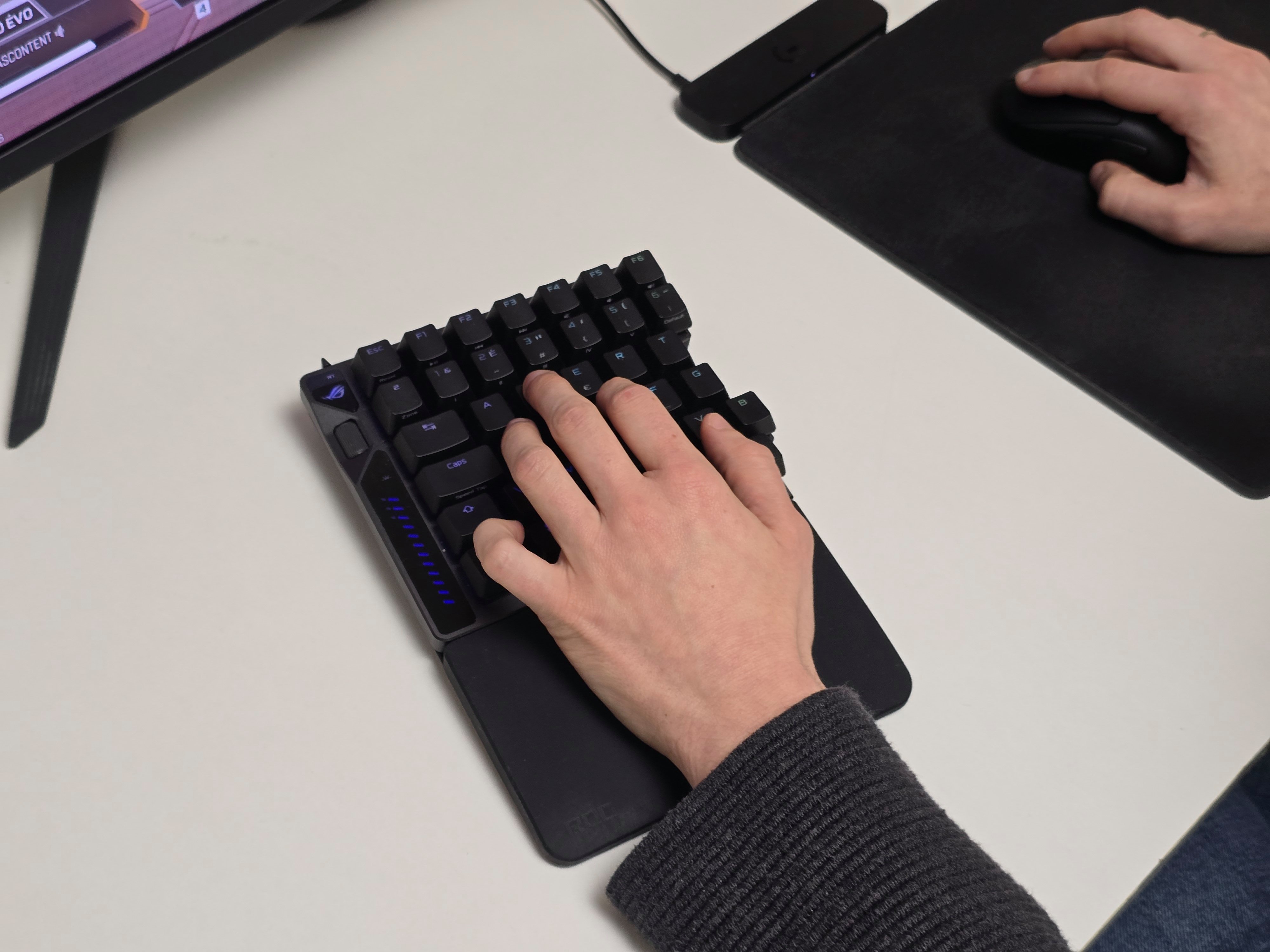

La flexibilité ne s’arrête pas à la posture. J’ai aussi testé le Falcata en n’utilisant que le module gauche en jeu, laissant totalement libre l’espace dédié à la souris. Sur le papier, l’idée peut sembler anecdotique ; dans la pratique, elle prend tout son sens, en particulier sur les jeux de tir. Libéré du bloc droit du clavier, le bras gagne en amplitude, les mouvements de souris deviennent plus amples et moins contraints, et l’ensemble du setup paraît immédiatement plus aéré.
Dans cette configuration, le Falcata se rapproche d’un keypad dédié, à la manière d’un Razer Tartarus, avec une différence majeure : il conserve un agencement de touches classique, immédiatement familier, et fonctionne sans fil. Cette polyvalence est l’un de ses vrais atouts : un même périphérique peut servir de clavier complet pour le quotidien, puis se muer en contrôleur de jeu compact, précis et ultra-performant dès que la situation l’exige. Une approche particulièrement pertinente pour les FPS exigeants, où chaque centimètre gagné côté souris peut faire la différence.
Enfin, le Falcata renvoie une impression de densité et de sérieux. Les deux modules reposent sur un châssis en plastique épais, coiffé d’une plaque supérieure en aluminium, et renforcé par plusieurs couches internes en silicone et en mousse qui atténuent vibrations et résonances. À la frappe, rien ne sonne creux et le retour est plus feutré que ce que j’attendais d’un clavier orienté performance. Même en écartant ou en inclinant les modules, l’ensemble reste stable sur le bureau. Les commandes physiques (molette latérale, sélecteurs, ajustements et interrupteur dédié au Rapid Trigger) participent aussi à cette sensation d’un outil précis.
Cette séparation demande toutefois un petit temps d’adaptation. Lors des premières sessions, j’ai parfois dû retrouver mes repères, notamment dans la coordination entre les deux mains pour taper du texte. Rien de réellement perturbant, mais suffisant pour rappeler que ce clavier modifie subtilement la façon dont les gestes s’organisent dans l’espace.
