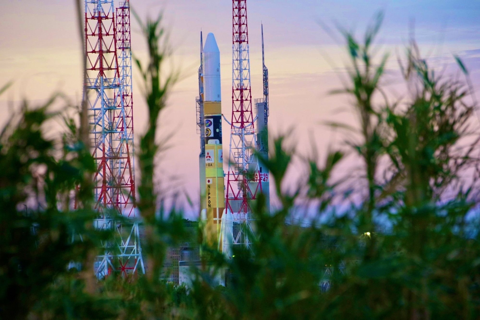

Le 6 septembre, dans la fusée japonaise H-2A qui emportait le télescope XRISM en orbite autour de la Terre, il y avait un copassager bien particulier. Il s'agit d'un petit véhicule, japonais lui aussi, qui ne ressemble même pas aux atterrisseurs lunaires classiques, à commencer par sa taille : 2,4 x 2,7 x 1,4 mètres !

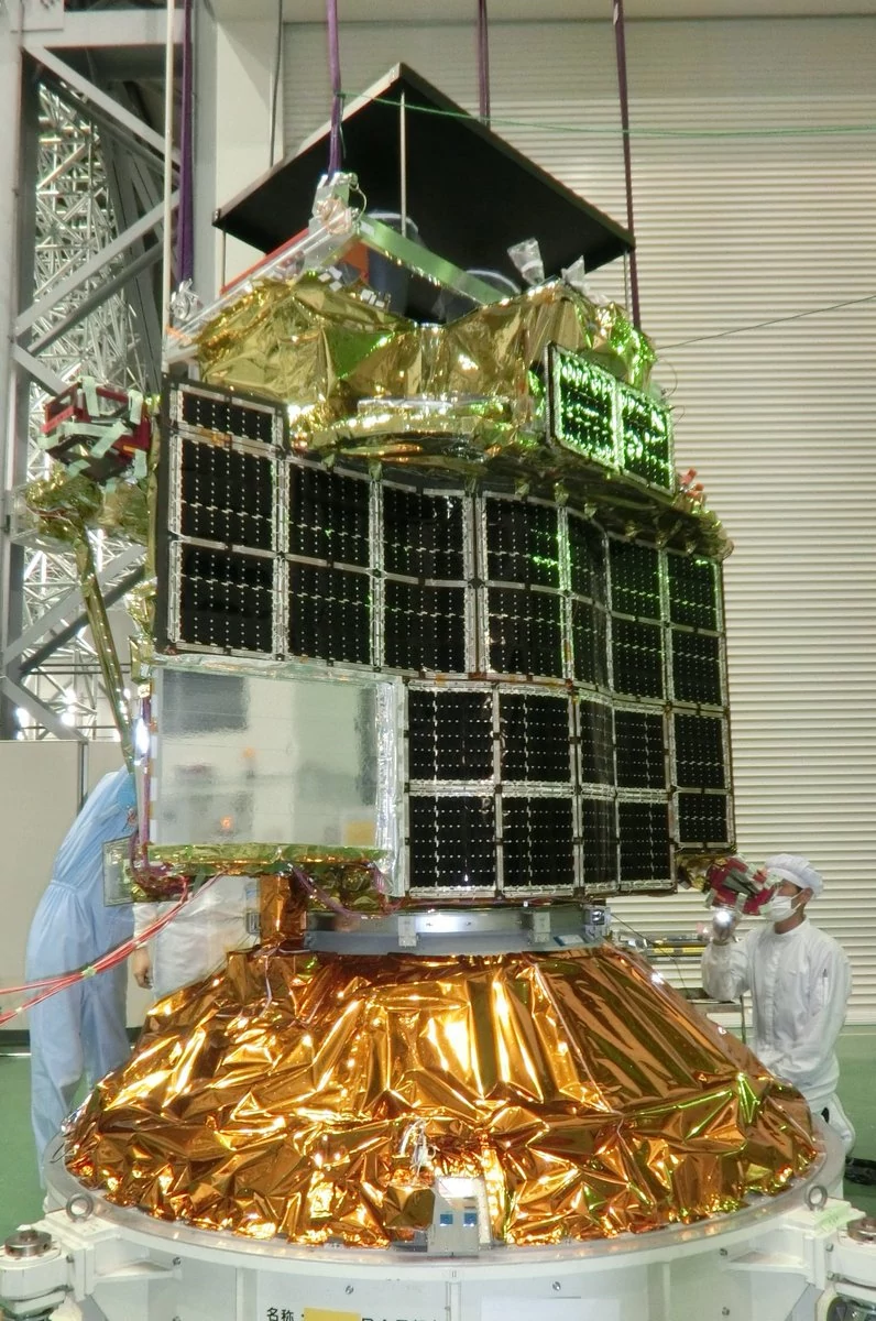

Chaque élément de SLIM a été pensé pour être le plus léger et efficace possible. Les panneaux solaires, par exemple, ne sont pas mécaniques. C'est un film avec des cellules solaires, souple et attaché aux parois du véhicule par un système Velcro. Les batteries sont d'une technologie moderne au lithium, et le boîtier de distribution de puissance a été réduit de taille.
C'est la même chose pour les autres composants de SLIM. Il n'y a pas de grande structure de jambes et de patins pour l'atterrissage, mais 5 absorbeurs de choc déformables, en aluminium imprimé en 3D. Le réservoir est double pour accueillir les deux ergols (séparés, évidemment), et sa structure fait partie intégrante de la résistance mécanique du véhicule, tandis que côté propulsion, il n'y a qu'un double moteur de forte puissance et 12 petites unités pour contrôler l'attitude et les manœuvres précises. Enfin, il y a eu des efforts particuliers de faits pour alléger le radar et le système de navigation optique, qui sont les deux éléments indispensables pour un atterrissage autonome réussi.

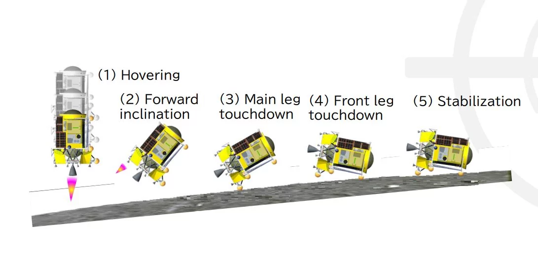

SLIM est donc conçu pour approcher à la verticale avant de basculer sur le côté dans les derniers mètres, au moment où les deux moteurs principaux s'éteignent. Il va littéralement se coucher sur la Lune ! L'atterrisseur lui-même, en plus de ses imageurs et du radar, ne possède qu'un seul instrument scientifique, un spectromètre, pour analyser les propriétés des matériaux à la surface.

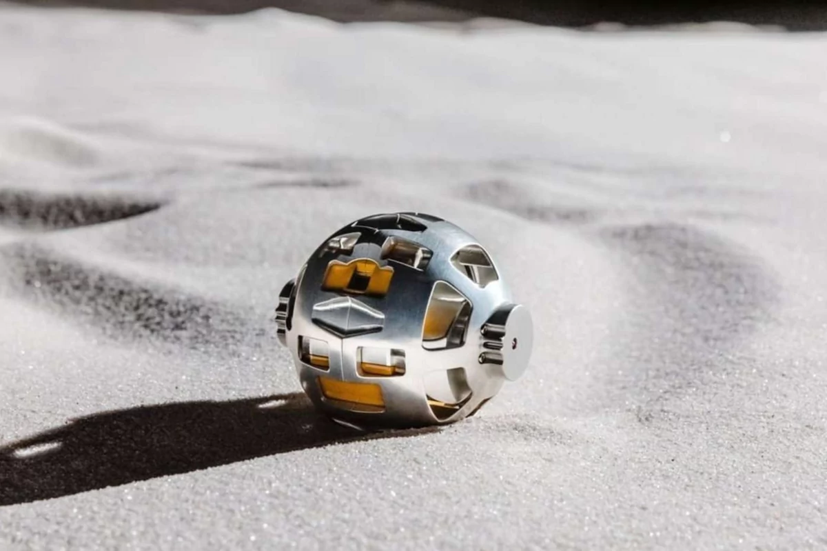

Juste avant de se poser, SLIM éjectera ses deux petits passagers, le LEV-1 (Lunar Excursion Vehicule-1) et Sora-Q. Le premier est un petit robot « puce » équipé d'une plaque amovible qui lui servira de mode de propulsion. Il fait des sauts sur la surface, se pose, puis se remet droit avant de prendre des photos. Le deuxième est encore plus petit, avec seulement 8 centimètres de diamètre. C'est une espèce de robot-boule capable de séparer ses deux demi-sphères pour rouler dans le régolithe, avec en son centre une petite caméra de navigation. Risqué ? Oui, mais il ne s'agit pas d'un enjeu majeur pour SLIM. Ce sont avant tout d'autres démonstrations technologiques pour des missions futures.
