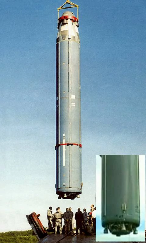

Il a un drôle d'air, votre lanceur de satellites, là. Crédits Russian MOD

Aussitôt dit, aussitôt proposé. L'avantage d'un sous-marin sur une base orbitale, c'est qu'il peut se déplacer et donc viser des trajectoires économisant de l'énergie… Mais il faut alors des autorisations, et les sous-marins Delta, même pour un tir « démilitarisé » restent des vaisseaux de guerre. Résultat, les premiers tirs n'auront lieu que depuis la mer de Barents, au Nord du Cercle Polaire. C'est un missile R-29R à peine modifié qui débute la campagne en 1995, qui prendra le nom de « Volna ». Le tir a lieu le 7 juin, et c'est un succès. Mais Volna n'embarque pas d'étage supérieur, et se limite donc à des vols suborbitaux. Ce lanceur est très peu connu, pour une bonne raison… Ses trois autres vols ont été des échecs. Lors du 2è lancement en 2001, les charges utiles, incluant une première expérience de voile solaire de la Planetary Society américaine, ne réussissent pas à s'éjecter du missile. Les deux derniers tirs sont tout aussi contrastés, dédiés à un prototype de bouclier thermique gonflable qui ne va pas fonctionner.

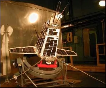

Le satellite Kompas-2, qui n'était pourtant pas si miniature que ça... Crédits IZMIRAN via eoportal

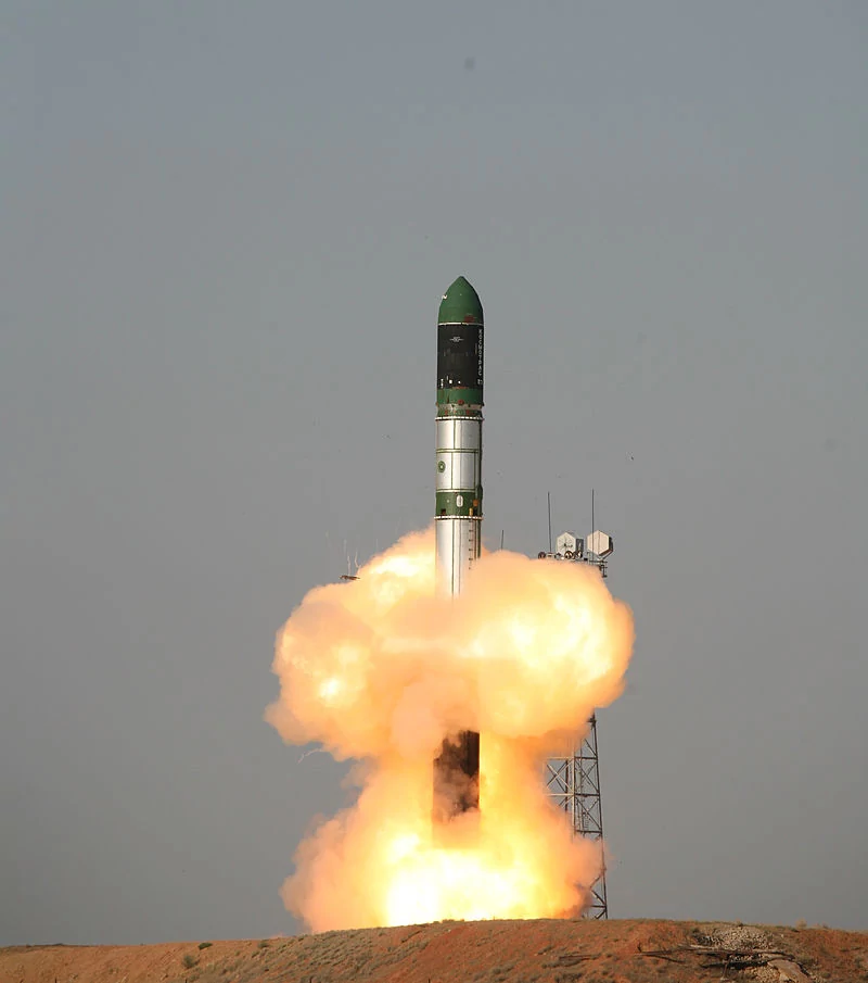

Un lanceur Dnepr, lui aussi directement dérivé d'un missile balistique intercontinental. Crédits Russian MOD
