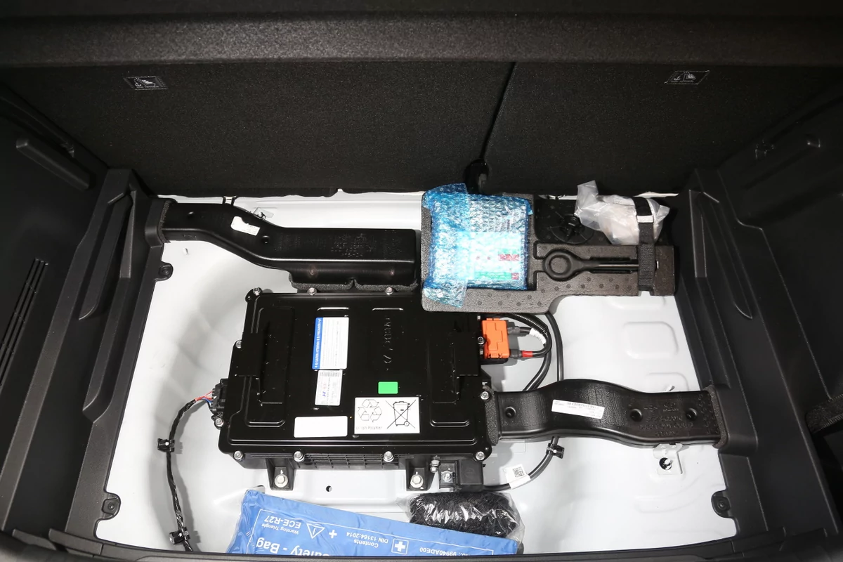

La micro-hybridation 48 volts est de plus en plus répandue sur toutes les catégories de voitures. Elle repose en général sur une petite batterie au lithium-ion et un alterno-démarreur piloté. Permet-elle vraiment de diminuer la consommation au quotidien ? Nous avons voulu en avoir le cœur net en essayant la toute nouvelle Hyundai i20 qui le propose sur son moteur essence 100 ch.
Si l’on parle beaucoup ces temps-ci d’hybrides rechargeables et de 100 % électrique, l’électrification des motorisations ne se limite pas à ces deux technologies. Elle passe aussi par ce qu’il est convenu d’appeler la micro-hybridation. Celle-ci repose sur un alternateur renforcé jouant également le rôle de démarreur relié au moteur grâce à une courroie renforcée. Il alimente une petite batterie dédiée au lithium-ion, rechargée par la récupération d’énergie à la décélération. Pour la maximiser, un réseau 48V entre la batterie au lithium est de plus en plus employé par les constructeurs.
Cette machine électrique assiste le moteur thermique dans les phases où il est le moins efficace. De quoi limiter en théorie la consommation de carburant. C’est exactement ce que Hyundai propose sur sa nouvelle citadine polyvalente i20, après l’avoir inauguré sur le Tucson ancienne génération. Il s’agit d’ailleurs d’une première dans le segment des citadines polyvalentes, dont les émissions de CO2 sont en général assez basses pour s’en passer.

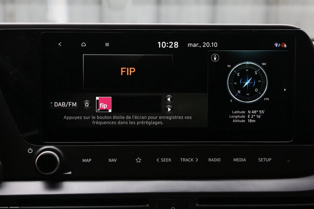

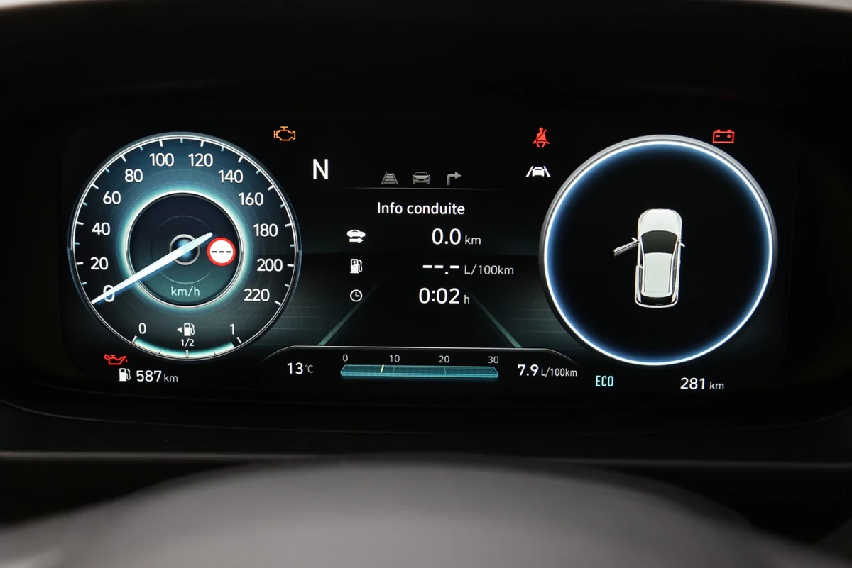

La recherche de créativité se poursuit dans l’habitacle où le thème de la lame est répété sur les contreportes et la planche de bord. Agréablement dessinée, celle-ci intègre particulièrement bien le grand écran multimédia tactile de 10,25 pouces, de même taille que l’instrumentation numérique. Récente, son interface ne brille pas par son caractère ludique avec son menu à petites icônes qui rappelle de très vieilles éditions de Windows.
Néanmoins, la fluidité et au rendez-vous et les fonctionnalités nombreuses. Le superflu est même de mise puisqu’il intègre une bibliothèque sonore intégrant le bruit d’un bord de mer ou d’un feu de cheminée. On n’est pas encore tout à fait au niveau du coussin péteur de Tesla mais Hyundai ne nous avait pas habitués à tant de poésie !

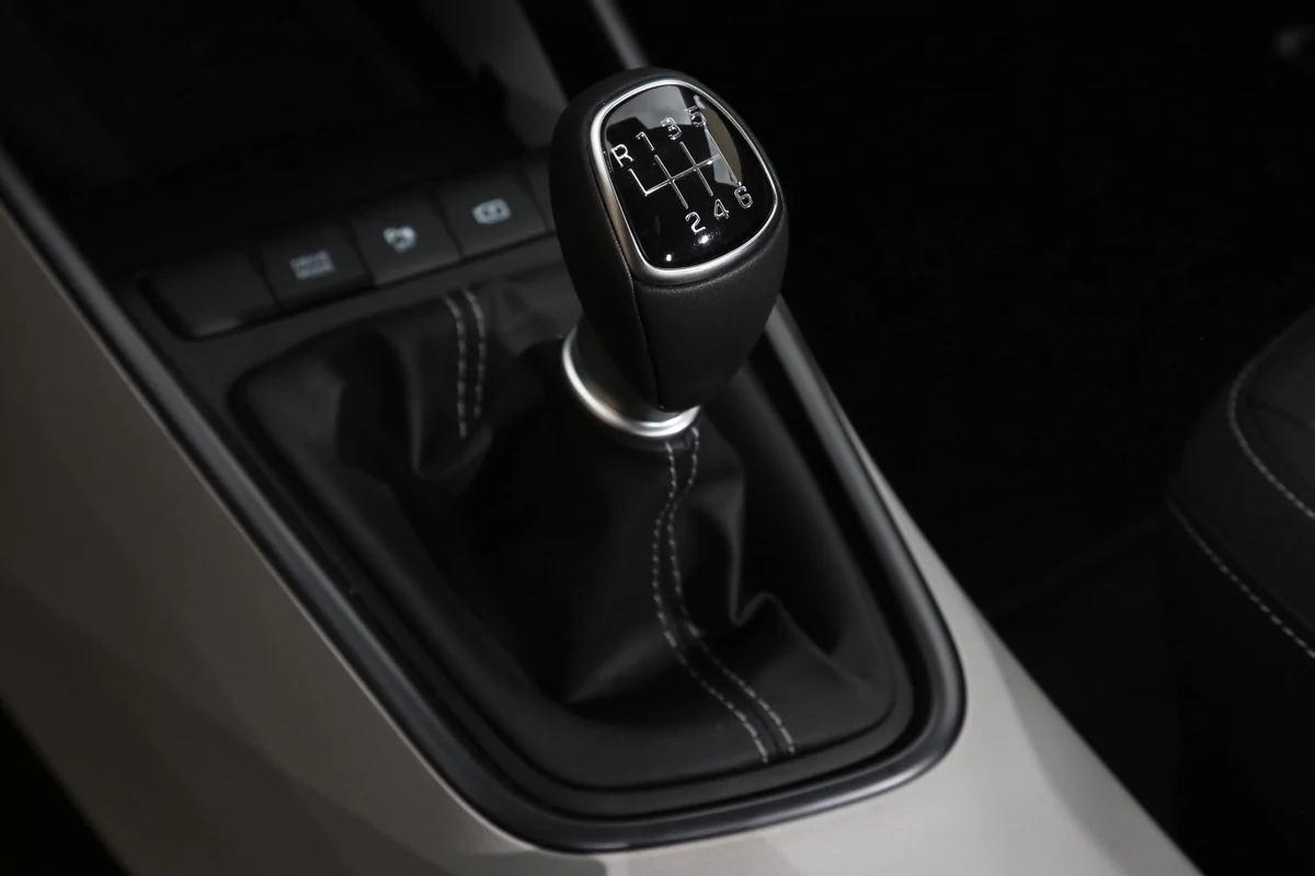

Hyundai fait grand cas de son système de micro-hybridation et surtout de sa nouvelle transmission manuelle à six rapports dite intelligente, puisqu’elle est capable de débrayer toute seule dans certaines situations de conduite pour permettre de rouler sur l’élan. Ce mode roue libre existe déjà chez d’autres constructeurs mais seulement sur les transmissions automatiques. Les plus érudits ne manqueront pas de souligner que Saab proposait déjà un tel système dans les années 60 sur ses modèles deux temps.
Piloté par l’électronique, celui de Hyundai est évidemment plus évolué et n’entre en fonction que lorsque qu’il considère la situation propice c’est-à-dire uniquement à certains régimes moteur et lorsque le conducteur relâche délibérément l’accélérateur. Il ne fonctionne pas non plus en mode Sport. Soulignons enfin que ce type de stratégie est très à la mode ces temps-ci, la plupart des voitures électriques et hybrides récentes privilégiant la roue libre à la récupération d’énergie au freinage.
Dès les premiers kilomètres de roulage en ville, on est rapidement déconcerté par le système qui intervient dès que possible, dès les plus basses vitesses. Or dans un environnement urbain où l’on est amené à freiner et à redémarrer plus souvent qu’à son tour, il devient vite perturbant d’autant qu’il génère de solides à coup lorsque le conducteur réaccélère. S’y ajoute un accélérateur peu précis, qui rend difficile le roulage sur « un filet de gaz ». Dommage pour ce qui reste une citadine, même si elle est amenée à s’aventurer en dehors des villes. C’est en effet uniquement sur route et autoroute que la roue libre se montre réellement pertinente.
Pour le reste, la i20 ne se distingue en rien d’un modèle thermique classique. L’assistance apportée par l’alterno-démarreur n’intervient pas toujours quand on s’y attend, c’est-à-dire au démarrage ou à très basse vitesse et l’auto n’évolue à aucun moment en mode électrique. Rien à voir donc avec une Toyota Yaris hybride.
