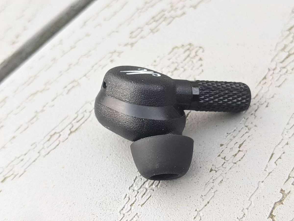

Les Minor III étaient particulièrement travaillés dans leur forme (en partant d'une base classique),et ne traînaient qu'un petit défaut formel au niveau de leur boite de charge. Les nouveaux Motif ANC, eux, évitent cet écueil.

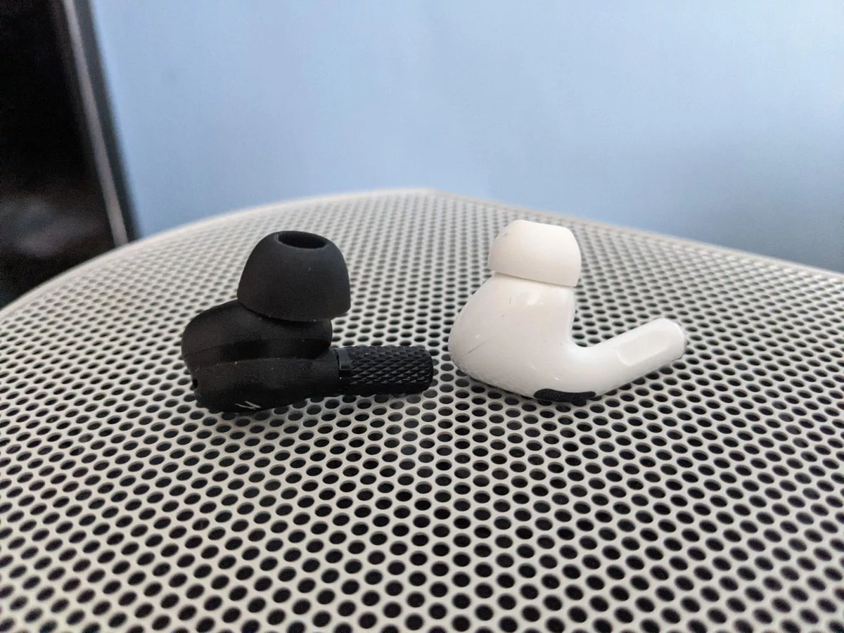

Bien que le boitier se rapprochent effectivement de celui des Airpods
Pro
, les écouteurs en eux-mêmes se détachent du modèle d'Apple. S'il fallait leur trouver une inspiration, on se tournerait davantage vers la forme en haricot des Oppo Enco W51 ou, pour parler d'un produit plus à la mode, des ear (1) de Nothing.
© Guillaume Fourcadier pour Clubic

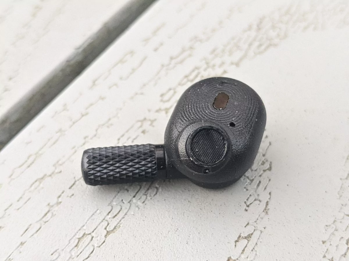

Dans des lignes extrêmement sobres, les Motif ANC ne réinventent vraiment pas le design des écouteurs sans fil. Pourtant la marque prouve ici sa capacité à transcender la forme en restant dans l'épure.
L'aspect noir mat s'éloigne du revêtement plus brillant de la plupart des écouteurs, et les quelques petits élans stylistiques font mouche. La tige striée, en particulier, a encore plus de classe que celle des Minor III. Elle permet une bonne préhension, et améliore l'impression relativement haut de gamme du modèle. Le dos est quant à lui suffisamment large pour y placer le logo M si caractéristique. À l'image des Nothing, la canule s'intègre de manière inclinée, ce qui améliore la tenue dans l'oreille.

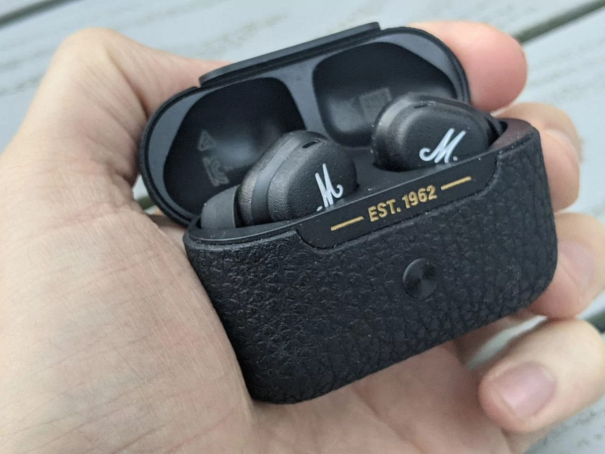

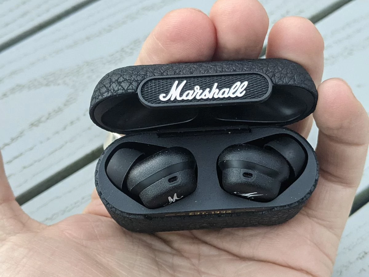

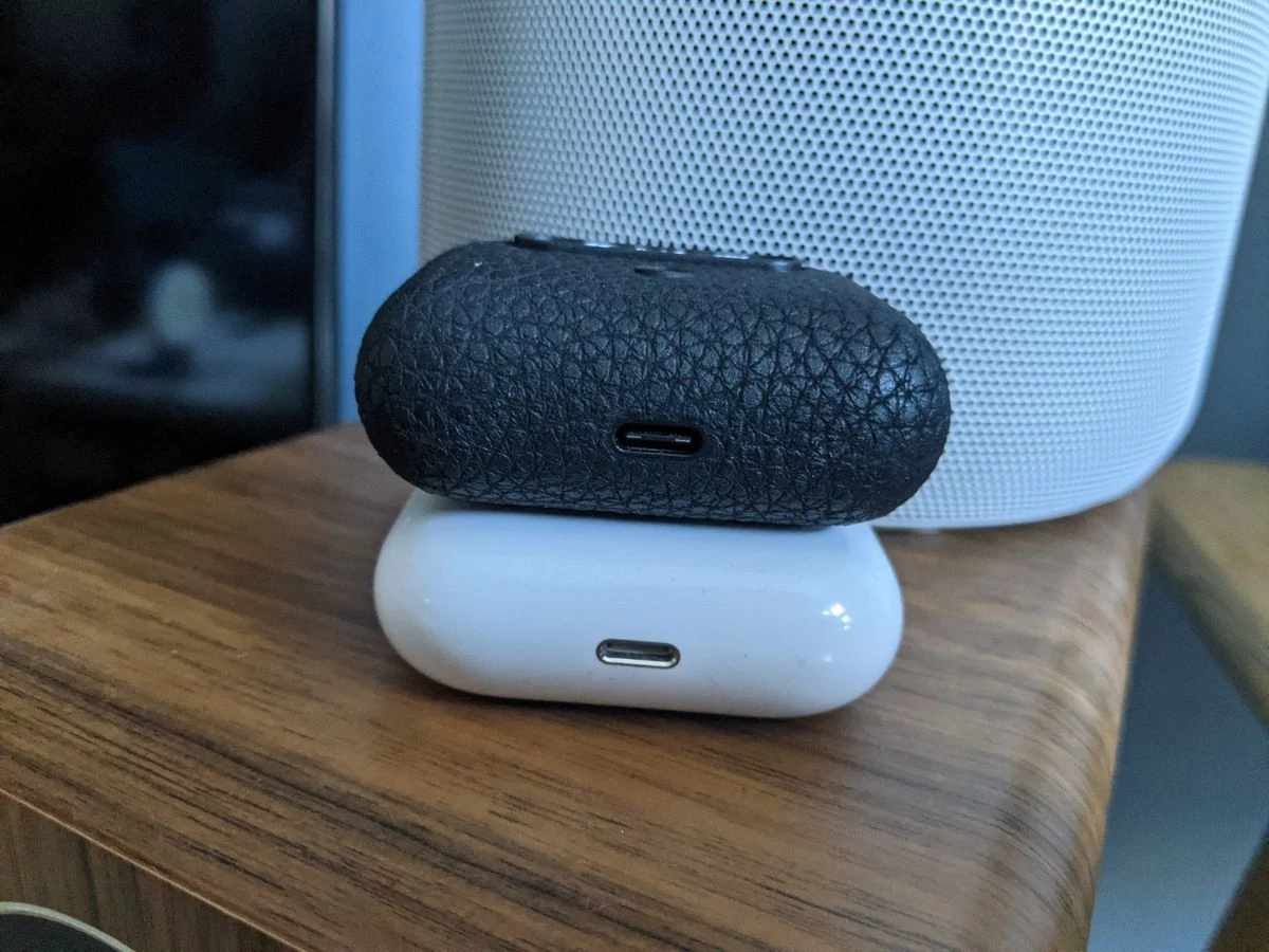

Comme nous le disions plus tôt, le boitier des Motif ANC est assez proche de celui des Airpods Pro. La comparaison s'arrête toutefois assez vite, puisque le modèle Marshall est un peu plus volumineux, et sa patte vinylique fait vraiment la différence. Nous sommes loin du luxe d'un boîtier Klipsch T5 II (en inox) sur ce point, mais la densité du produit est très acceptable, et le jeu dans la charnière est presque négligeable. Surtout, l'aspect grainé et antidérapant, ainsi que les détails de conception, comme l'écriture couleur or qui se dévoile à l'ouverture du boitier, participent à renforcer la qualité de l'objet. Cette boite de charge est compatible avec la recharge sans-fil, ce qui est clairement une obligation à ce niveau de prix.
Sur la forme, Marshall propose donc ici une montée en gamme par rapport aux Minor III. Dommage de ne pas avoir été un peu plus audacieux dans le design des écouteurs, car le reste est presque irréprochable.

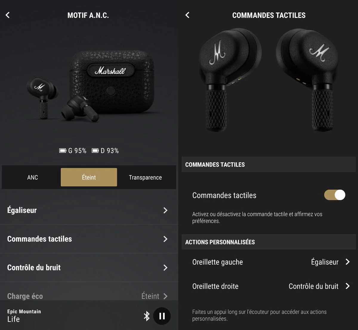

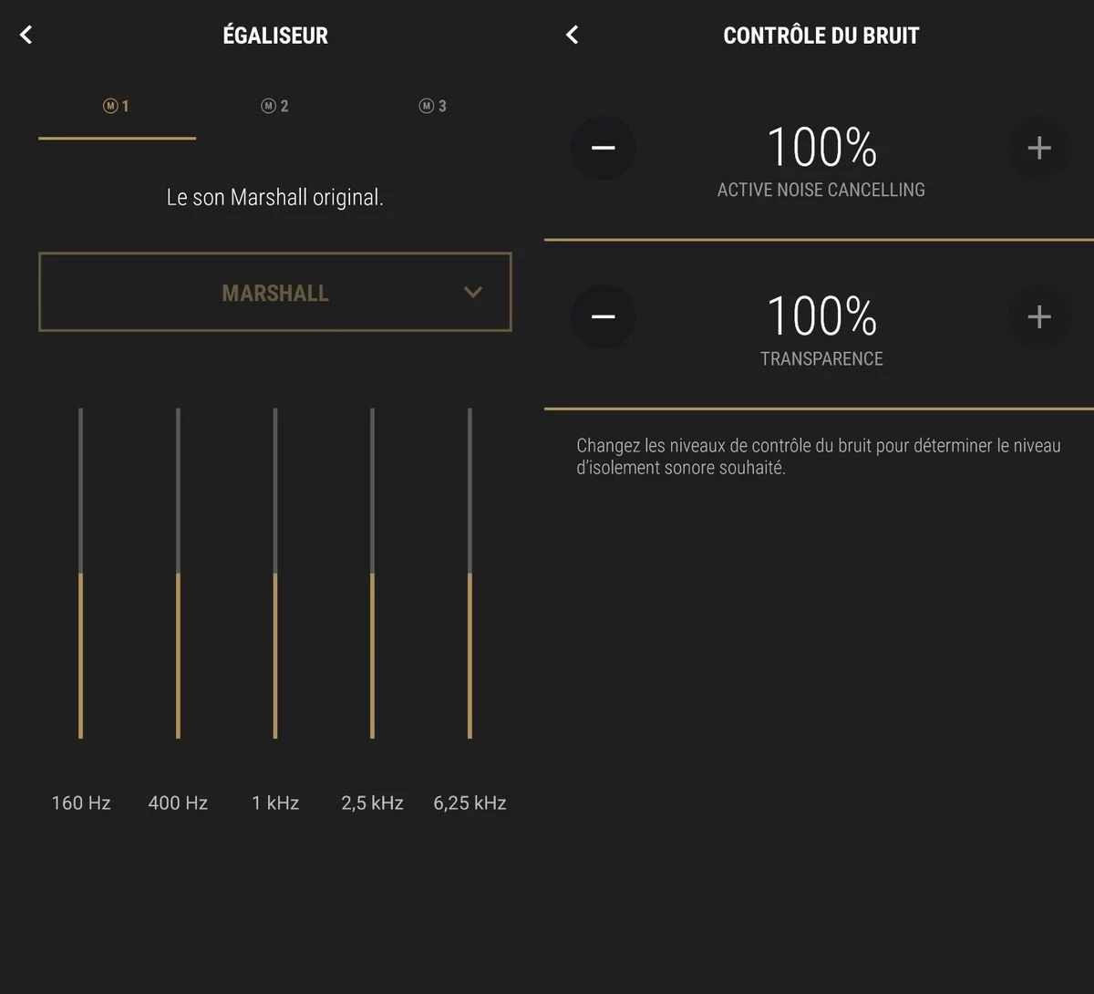

Contrairement aux Minor III, les Motif ANC sont compatibles avec l'application dédiée de l'univers Marshall (pour les produits Bluetooth) : Marshall Bluetooth.
L'application est dans la continuité de ce que nous connaissons déjà : assez réussie visuellement, suffisamment épurée, allant à l'essentiel. En revanche, nous avons constaté quelques plantages majoritairement liés au Pixel 3, que nous n'avons pas retrouvé sur le smartphone Xiaomi utilisé en parallèle.
Notons tout de même qu'une des options parait pour le moment défaillante : l'égalisation. Celle-ci, peu importe la présélection (pas d'égaliseur personnalisable), reste toujours calée sur la sonorité Marshall de base. Nous laissons pour le moment ce point en suspens, afin de vérifier s'il s'agit d'un problème isolé ou temporaire.
L'application affiche tous les réglages depuis sa page centrale. Il est ici possible de basculer entre les modes de réduction de bruit, de choisir un égaliseur, de régler légèrement les commandes tactiles (choix entre égaliseur ou mode ANC pour un appui long) ou de les désactiver, de régler la puissance (sur 10 niveaux) de l'ANC et du mode Transparence, de désactiver les sons d'interaction (comme le son à l'allumage ou à la connexion), et bien sûr de mettre à jour les écouteurs.
Il n'y a pas de fonctions avancées, comme peuvent le proposer Jabra ou, pour citer le summum du genre, Sony. Marshall Bluetooth apporte un plus, mais n'est pas forcément indispensable. Elle permet, malgré tout, de pallier une étrange limitation des écouteurs concernant le niveau de batterie. En effet, sous Android, le niveau de charge n'est pas indiqué dans les réglages Bluetooth, ce qui est pourtant le cas dans l'immense majorité des appareils du genre.

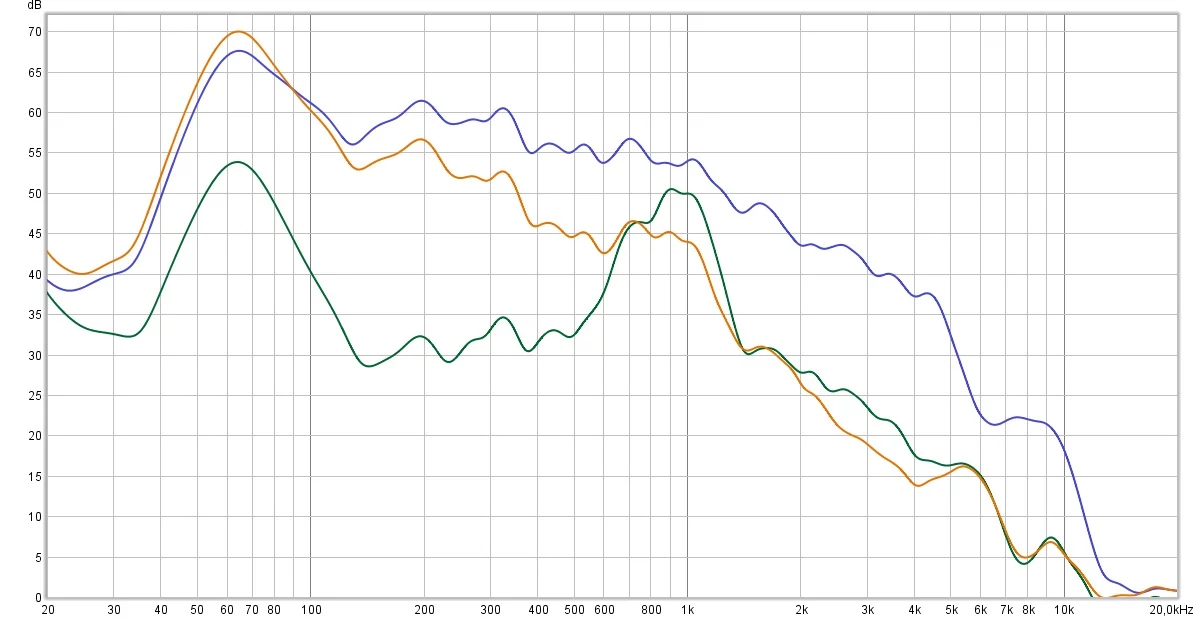

En mode passif, l'atténuation n'atteint jamais des sommets dans les aigus, mais reste suffisamment efficace pour la plupart des situations. Surtout, cette isolation passive débute avec les bas-médiums, et permet de couvrir déjà correctement le spectre de la voix. Rien de fantastique, mais c'est déjà bien pour des true wireless.
L'isolation active fait très bien ce qu'on en attend, déjà effective dès les plus basses fréquences. On n'atteint pas, dans les graves, l'atténuation des Sony WF-1000Xm4 ou des Airpods Pro, mais la plupart des bruits très ronronnants sont ramenés à un niveau faible. L'efficacité maximum est atteinte dans les bas-médiums et médiums, et peut atteindre les 20-25 dB dans certaines situations. Là-encore, un constructeur comme Sony reste un peu plus efficace, en particulier pour couvrir les sons non répétitifs, plus difficiles à analyser.
En violet, le signal témoin. En orange, isolation passive. En vert, l'isolation active au max. Très bon travail dans les basses et la plupart des médiums. Dommage d'être moins efficace dans les transition vers les aigus
Nous ferons le même reproche à Marshall qu'à bien des constructeurs malheureusement : la zone autour des 1 kHz, où s'arrête généralement l'isolation active, est presque délaissée. Ainsi, une partie de l'efficacité de l'isolation active est perdue, à cause de bruits débordants largement du reste.

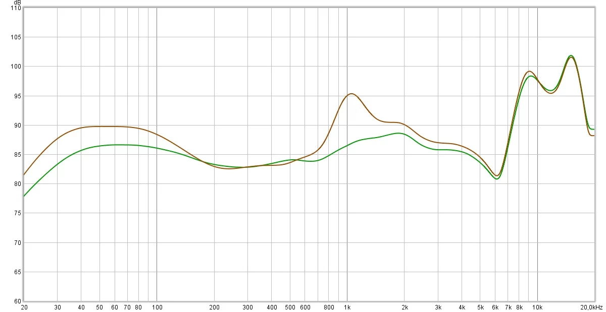

Sans ANC, et avec Transparence, les écouteurs délivrent un son que l'on pourrait presque qualifier d'équilibré. Les basses sont bien présentes, mais sans boost marqué. Idem pour les médiums, mis à part une légère
hausse à partir des haut-médiums. Les aigus sont là-aussi assez équilibrés, bien qu'une bonne accentuation entre les 8 – 12 kHz soit là. Avec ce pic, la clarté est accentuée, mais elle n'est pas caricaturale comme nous aurions pu le craindre.
En vert, la réponse en fréquence (compensée) sans ANC et en mode Transparence. En orange, en mode ANC
Dans ce mode, à défaut de dépasser, techniquement, des références comme les Sennheiser CX 400BT TW, les Marshall Motif ANC arrivent assez bien à jongler entre rondeur et puissance. L'équilibre offert et le niveau technique très correct des transducteurs, permet de livrer une prestation franchement passe-partout.
Les Motif ANC se distinguent particulièrement sur les mix bien aérés, mais un morceau un peu étriqué ne leur fait pas peur. Néanmoins, par rapport à la moyenne des true wireless, beaucoup risquent de leur reprocher un
manque de basses. Il est souvent intéressant, surtout en usage nomade, de pousser un peu le niveau dans cette gamme de fréquence, afin de rendre l'écoute plus vivante. De ce côté, les Marshall restent finalement très sages. Comme souvent, on s'y accommode vite.
En passant sur le mode ANC, le niveau de basses augmente légèrement, ce qui donne un peu plus d'assise à l'ensemble.
Une légère pointe dans les haut-médiums/aigus fait également son apparition. Elle n'est pas immense, mais accentue légèrement le tranchant, et projette la scène sonore un peu plus en avant. Le rendu est moins neutre, bien qu'il reste suffisamment équilibré.
