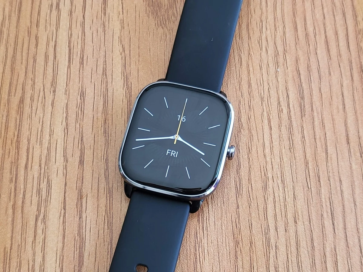

Cadre en aluminium et plastique, écran en verre trempé avec revêtement anti-traces : l’Amazfit GTS 4 Mini met les petits plats dans les grands. Elle s’aligne sans problème sur les productions de même prix.
On est loin d’avoir l’impression de porter une montre connectée d’entrée de gamme. Les finitions très soignées flattent l’œil, en particulier le bouton gravé du logo de la marque. Le bracelet en silicone à la texture très douce renforce l’impression de confort. Seul bémol : il est un peu court.
Votre serviteur a dû porter la smartwatch au dernier cran durant toute la durée du test. Les plus gros poignets gagneront à changer de bracelet pour un modèle plus grand. Heureusement, la fixation est universelle.
Pour ce qui est du poids, rien à redire. L’Amazfit GTS 4 Mini est très légère avec ses 31 grammes tout compris. À moins de ne pas aimer les montres rectangulaires, on voit mal ce qui pourrait vous gêner lors du port de cette jolie montre !

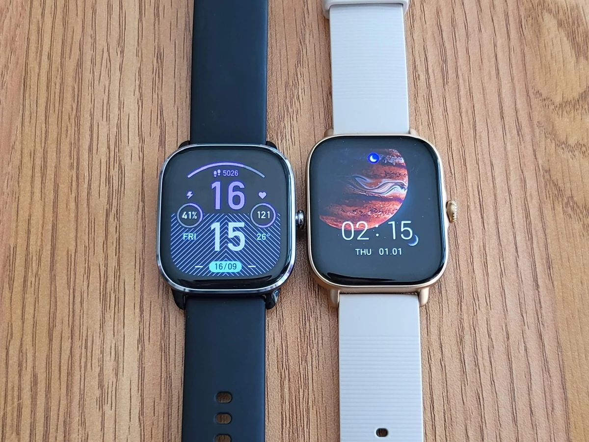

L’appellation Mini n’est pas usurpée. Par rapport à la GTS 3, la nouvelle montre Amazfit perd 0.1’’. Comme vous pouvez le constater sur la photo ci-dessous, la différence se voit.
La dalle de 1.65’’ reste néanmoins de bonne qualité, avec une résolution de 309 ppi. On sent bien que l’affichage est moins fin et équilibré que sur la grande sœur. Malgré tout, la GTS 4 Mini reste à hauteur de la concurrence.

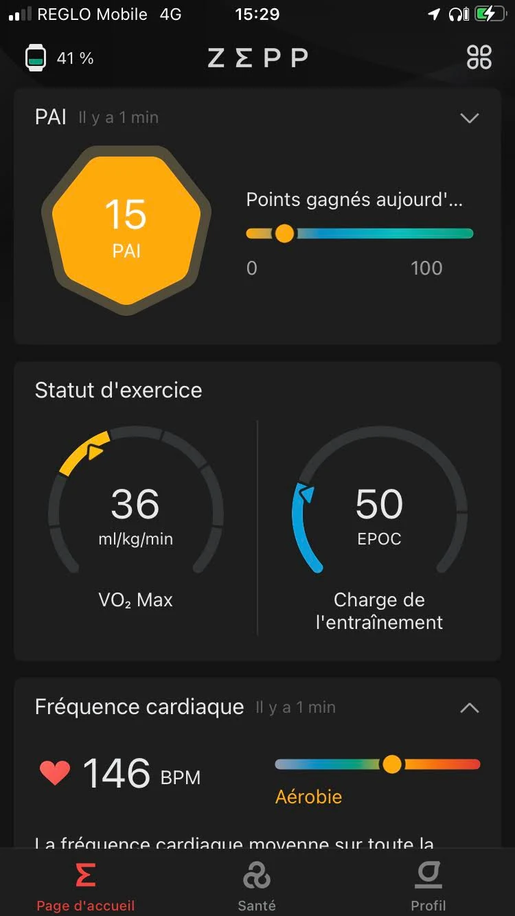

Pour ce qui est de l’application Zepp, elle reste égale à elle-même. Nous vous invitons donc à relire nos précédents tests de montres connectées Amazfit pour vous faire une idée de la qualité de cette appli compatible avec les smartphones Android et iOS.

Les métriques relevées sont classiques : rythme cardiaque, calories, niveau de SpO2, VO2Max, stress… Si le baromètre est aux abonnés absents, nous sommes plus que ravis de retrouver les algos PeakBeats à l’œuvre. Ces derniers nous donnent des indications sur le temps de récupération ou la charge d’entraînement aérobie/anaérobie. Sans aller aussi loin qu’une montre Garmin Fenix 7 ou même une Polar Pacer, la GTS 4 Mini s’en sort très bien face à la concurrence.

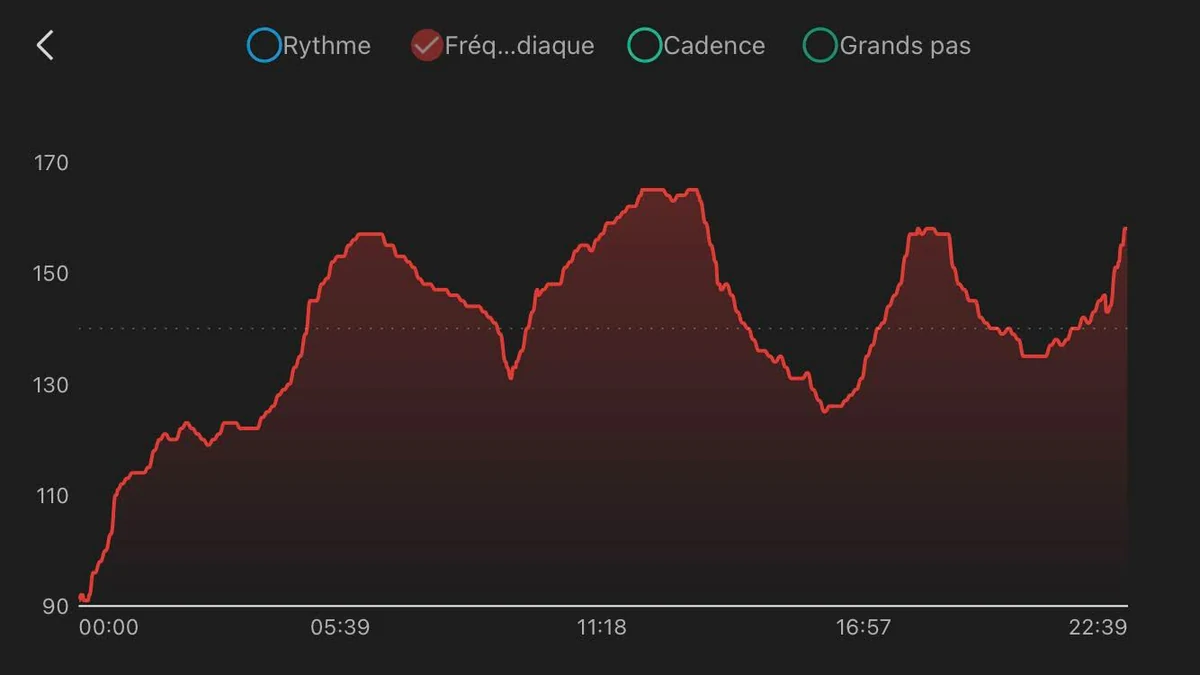

Si l’Amazfit GTS 4 Mini hérite du capteur BioTracker 3.0 PPG de la précédente génération, celui-ci embarque moins de LED et de photodétecteurs que sur la GTS 3. On peut donc logiquement s’attendre à une précision moindre…
Après comparaison avec notre ceinture cardio Polar H7, il s’avère que les résultats ne sont pas si mauvais que ça. La montre a bien une tendance à sur-estimer le rythme cardiaque d’environ 2 à 5 bpm sur la majorité des activités. Nous avons aussi relevé par moment quelques gros retards sur les variations de rythme un peu trop brusques. Mais pour du suivi en course, marche ou autres sports qui impliquent peu de changements de rythme, la GTS 4 Mini est largement suffisante.
Suivi cardio optique GTS 4 Mini - ©Johan Gautreau pour Clubic
Suivi cardio ceinture pectorale Polar H7 - ©Johan Gautreau pour Clubic
La courbe ci-dessous montre bien que la montre chinoise suit d’assez près les résultats relevés par la ceinture pectorale. Amazfit ne tente pas de lisser les courbes comme le fait Xiaomi avec son Smart Band 7. Pour du matériel à ce niveau tarifaire, c’est donc plutôt bon. Les sportifs qui débutent trouveront dans la GTS 4 Mini une alliée efficace pour le suivi de leurs activités sportives.

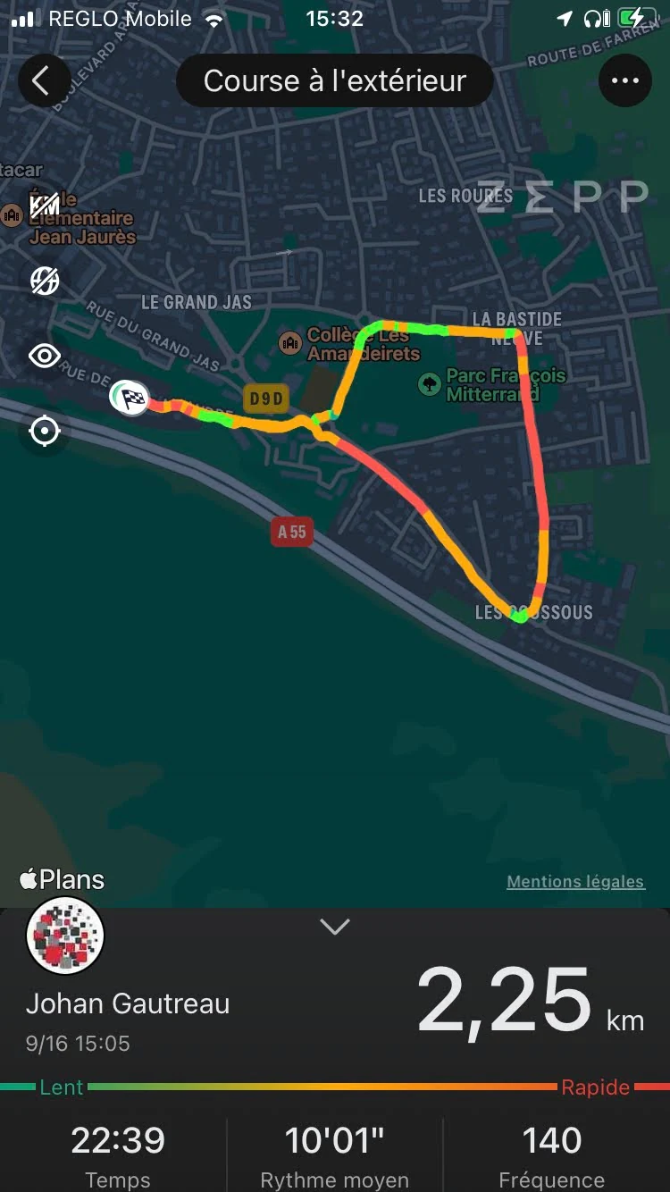

Bien qu’elle soit pourvue d’une puce GPS, la tocante asiatique n’offre pas de système de navigation à l’heure actuelle. C’est quelque chose qui manque cruellement aux montres connectées Amazfit, mais qui a commencé à être réglé avec la sortie de la T-Rex 2.
On trouve ainsi au sein de l’application Zepp la possibilité d’importer des itinéraires au format GPX depuis des services tiers. Malheureusement, l’absence de mémoire de stockage sur la montre ne permet pas de profiter des tracés importés par ce biais. Si la GTS 4 Mini avait proposé la navigation pas-à-pas, elle aurait sans conteste détrôné toute la concurrence à moins de 100 euros !
Mais ne boudons pas notre plaisir : la puce GPS fait déjà du bon boulot. Sa précision, sans être parfaite, reste supérieure à celle de smartwatches de même tarif. Les courbes collent d’assez près à la réalité. Il n’y que lors de certains passages couverts (arbres, immeubles hauts) qu’on voit des variations dans la qualité de capture. Rien de trop méchant. Une fois de plus, on trouve difficilement mieux à un tel tarif.

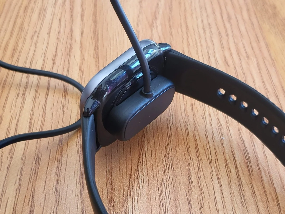

Pour la recharge, c’est moins folichon. La petite smartwatch Amazfit demande un peu plus de 2h pour un plein complet. Elle n’est pas dotée de la recharge rapide, comme vous pouvez vous en douter. Mais vu son endurance, ce n’est pas forcément gênant.
