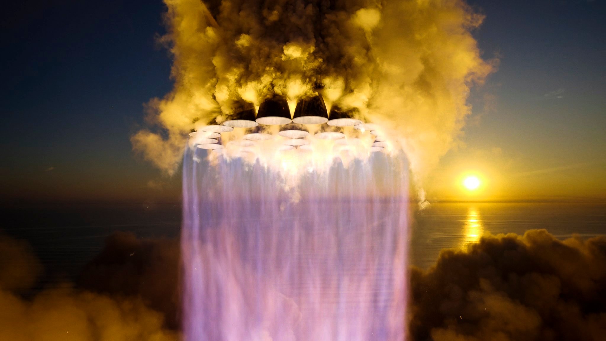

Les 33 moteurs de Super Heavy sur fond de soleil levant. Pourtant, c'est bien réel ! © SpaceX

À 14 h 03 ce samedi 18 novembre, le booster Super Heavy B9 a réussi la séquence d'allumage pour ses 33 moteurs. S'élevant dans le ciel texan devant des milliers de spectateurs réunis pour l'occasion sur la côte, le duo Starship/Super Heavy a réalisé une première partie de mission sans faille, accélérant durant 2 minutes et 45 secondes. Puis les moteurs du booster B9 se sont progressivement éteints tandis que le Starship allumait ses six « Raptors », dont trois sont adaptés au vide et fournissent l'essentiel de la poussée, et trois autres au centre sont plus efficaces en vol atmosphérique. La séparation « à chaud » terminée, le booster Super Heavy a tenté de rallumer ses moteurs pour un retour au sol contrôlé, mais il a explosé. Et le Starship a lui aussi terminé sa course en mille morceaux quelques minutes plus tard, à 148 km d'altitude et 24 000 km/h. Deux jours plus tard, il est temps de bien regarder ce qui a marché, ce qui a raté, et de faire le bilan.

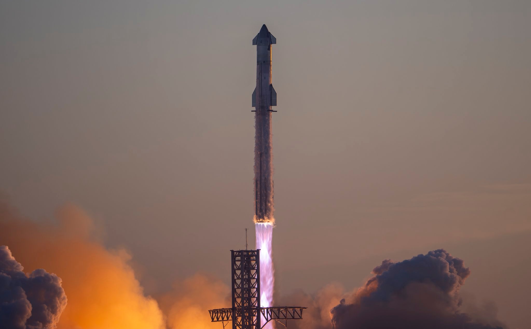

Starship et Super Heavy s'élancent vers le ciel. Un départ beaucoup plus propre que celui du mois d'avril. © SpaceX
Jusqu'au décollage, une superbe maîtrise du segment sol
Facile d'oublier, surtout lorsqu'on voit Super Heavy s'élancer devant une trainée de flammes de plus de 300 mètres de long, le travail impressionnant réalisé par les équipes et les structures au sol. En effet, même si SpaceX a répété l'assemblage et multiplié les comptes à rebours fictifs depuis la fin du mois d'août, le lanceur géant a décollé quelques jours à peine après avoir eu l'autorisation administrative. À peine 24 heures de délai à cause d'un moteur de contrôle sur l'une des grilles de stabilisation du booster principal… Or plus imposante est la fusée, plus nombreux sont les ennuis potentiels lors du compte à rebours, du remplissage des réservoirs ou de la séquence finale pour les moteurs, d'autant qu'il y en a 33 à allumer ! Avec seulement 3 minutes de décalage à cause d'un retard de pressurisation, les équipes de la Starbase ont fait décoller l'ensemble de 120 mètres de haut et environ 5 000 tonnes sur la balance ! Et contrairement à l'essai du mois d'avril, tous les moteurs Raptor se sont allumés.
Or cet allumage était capital, non seulement pour décoller, mais aussi pour rester le moins longtemps possible au-dessus de la table de tir. Lors du premier essai, à cause du raté de plusieurs moteurs, Super Heavy avait accéléré paresseusement, abîmant durant de longues secondes les infrastructures. En plus d'une séquence modifiée, SpaceX avait également repris sa copie avec la table de tir, avec un système de plaque métallique refroidie et un genre de déluge original. Sans avoir à creuser un carneau (ces tranchées qui, sous les lanceurs traditionnels, canalisent sons et gaz d'échappement), les équipes de SpaceX semblent donc avoir résolu l'important problème de la dégradation du pas de tir.
Pas de « pluie de béton » cette fois à des kilomètres à la ronde, pas de bloc de centaines de kilogrammes d'aggloméré projetés sur la route ou la plage, pas de métal tordu et fumant… Sur X.com, Elon Musk confirmait dimanche soir que les installations étaient en excellent état, et ne nécessitaient aucune reprise majeure avant le prochain essai. Un énorme progrès.
