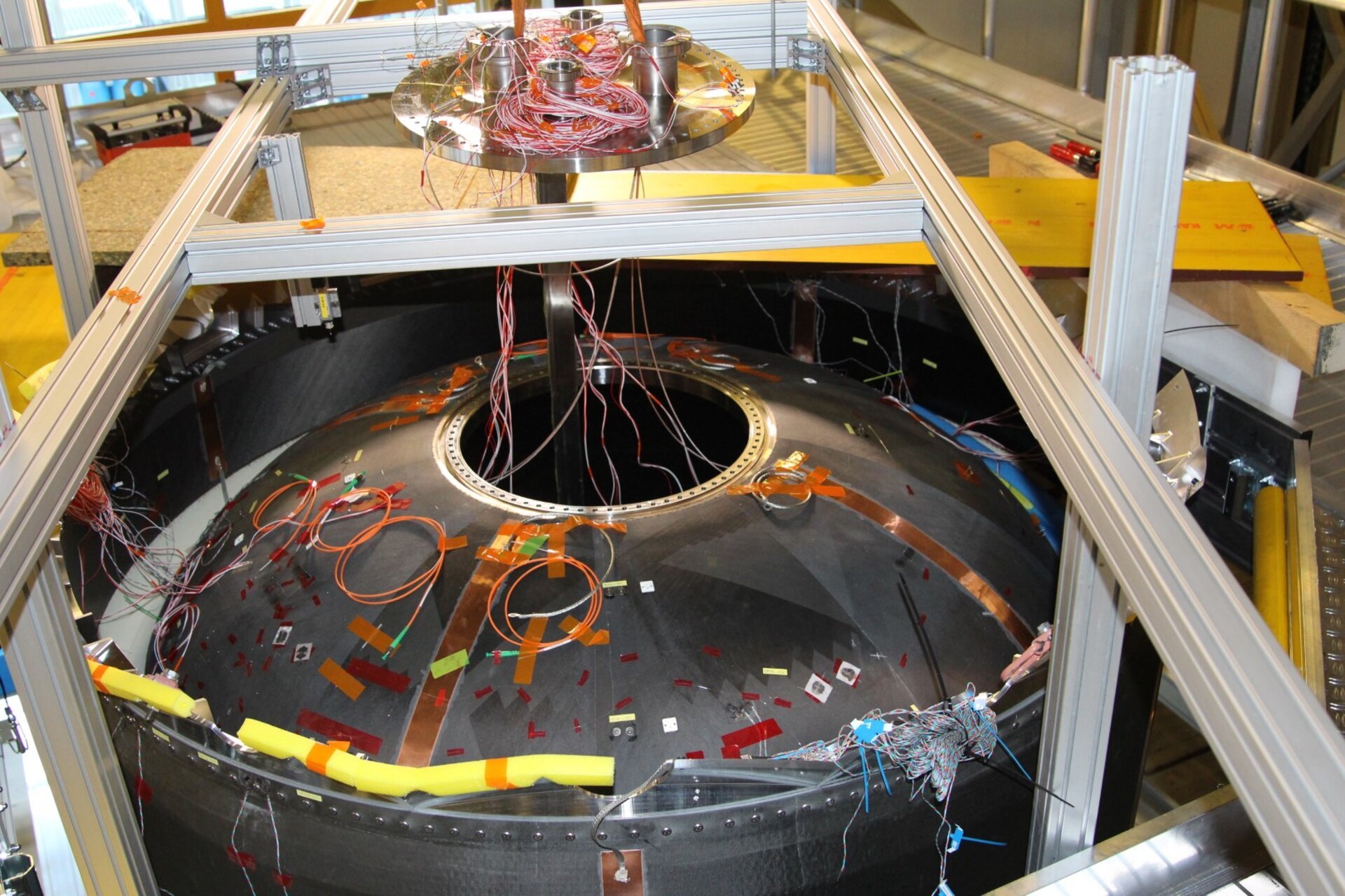

Reste que Phoebus est un projet expérimental, il faut donc une longue séquence de tests. Bonne nouvelle, ces derniers peuvent commencer, car un premier réservoir prototype de deux mètres de diamètre est prêt pour une campagne d'essais étendue. Les équipes sont particulièrement attentives à leur résistance en conditions cryotechniques, pour qu'ils puissent accueillir de l'hydrogène liquide (la plupart des alliages de fibre de carbone « classiques » ont des problèmes face au froid extrême). Il s'agit d'un domaine innovant, un seul autre lanceur de l'envergure d'Ariane 6 envisageant des réservoirs en carbone est lui aussi en cours de développement. Il s’agit du Neutron de Rocket Lab.
Le réservoir de test en composite carbone pour Phoebus. Plus complexe qu'un « simple » container... © ESA
