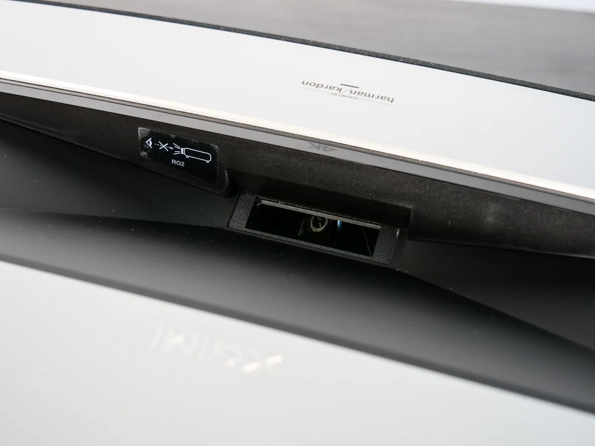

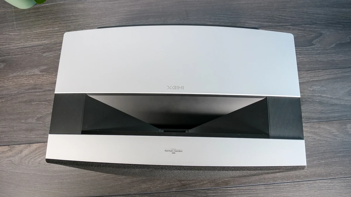

On retrouve dans le Xgimi Aura les codes du design de son constructeur. Le châssis du vidéoprojecteur affiche ce même coloris bi-ton qui mêle le noir et l’argenté que l'on retrouve sur les autres produits. Si l’assemblage et la finition sont de bonne qualité, on ne peut néanmoins pas parler de conception « premium » : l’Aura est intégralement conçu en plastique.
© David Nogueira pour Clubic
Nous ne sommes toutefois pas fans des parties striées qui bordent l’optique à la surface du projecteur. Celles-ci constituent pour nous un revêtement particulièrement salissant. Les saletés s'y déposent et y restent piégées. C’est assurément une affaire de goût, mais nous considérons que ce choix de conception n’apporte pas grand-chose.

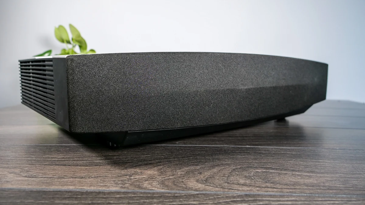

En façade, le tissu acoustique noir dissimule un système audio Harman Kardon composé de quatre haut-parleurs de 15 W. Bonne nouvelle, il s’annonce non seulement puissant, mais il bénéficie aussi d’une compatibilité DTS-HD. Saluons au passage la qualité du tissu. Il est tendu, bien assemblé et semble costaud : visiblement, il devrait bien vieillir.

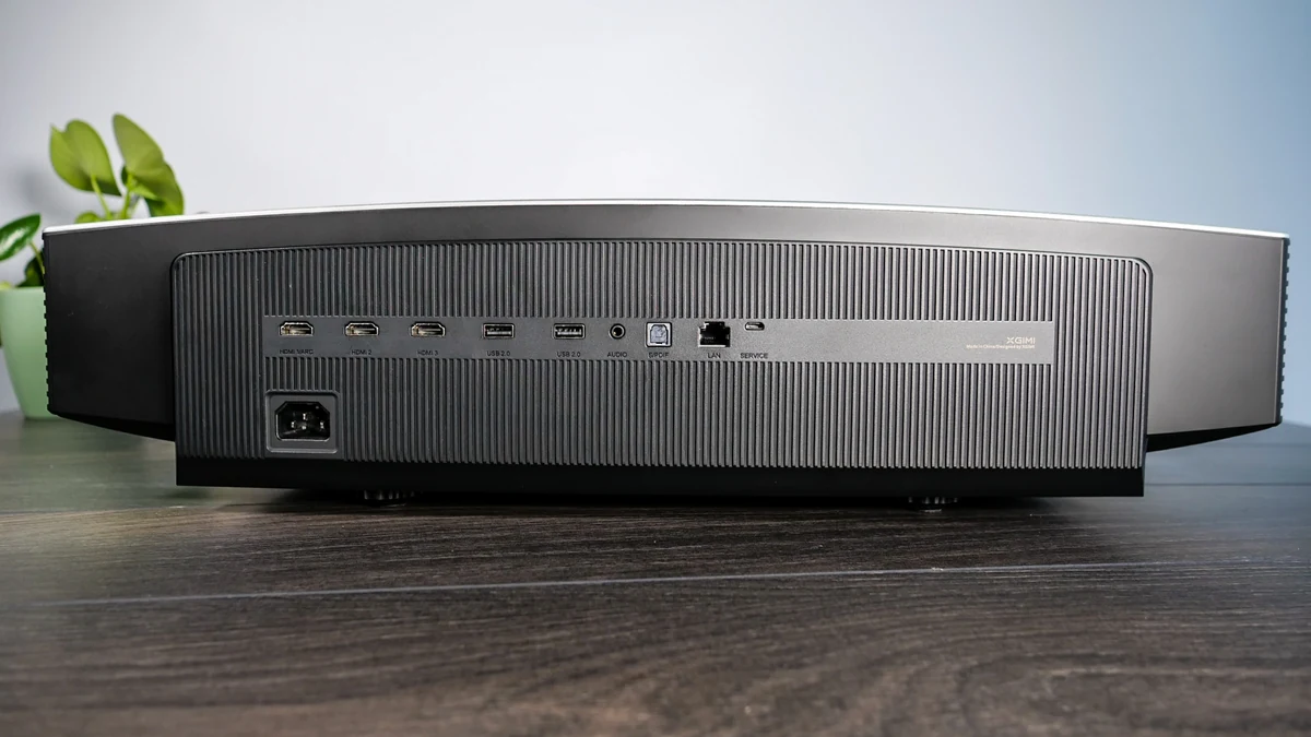

La connectique est située à l’arrière de l’appareil, et elle se limite à l'essentiel. L’Aura offre trois prises HDMI 2.0, deux prises USB 2.0, une prise mini-jack ainsi qu’une sortie audio numérique optique.
Le port Ethernet apportera une solution aux problèmes de Wi-Fi, même si, bonne nouvelle là encore, le vidéoprojecteur répond à la norme 802.11ac en Dual Band, ce qui limite fortement les risques de mauvaise réception. S’ajoute à cela le Bluetooth 5.0, qui permet d’utiliser les 60 W du système Harman Kardon pour écouter de la musique depuis un smartphone.
Reste toutefois que l’Aura ne dispose pas de tuner TNT, contrairement à certains modèles. Pour visionner les programmes télévisés, il faudra donc ajouter un boîtier externe (le player TV de votre box opérateur, par exemple) ou passer par une application type Molotov.

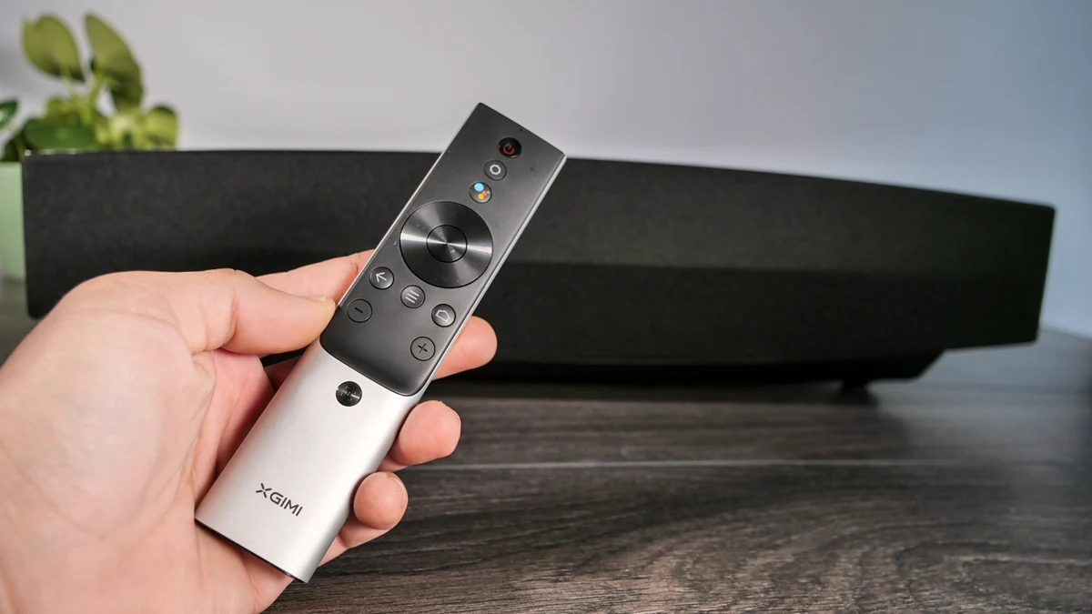

La télécommande Bluetooth est semblable à celle qui accompagne déjà les autres produits de la marque. Elle mise sur un certain minimalisme, et la qualité de fabrication est bonne. La partie métallique offre à cette zapette une bonne résistance à d’éventuelles chutes. En revanche, vous l'aurez compris, il n'est pas question de disposer de la moindre touche rétroéclairée. Enfin, comme l'appareil fonctionne sous Android TV, vous pourrez utiliser l'application mobile disponible pour piloter le vidéoprojecteur si vous le souhaitez.

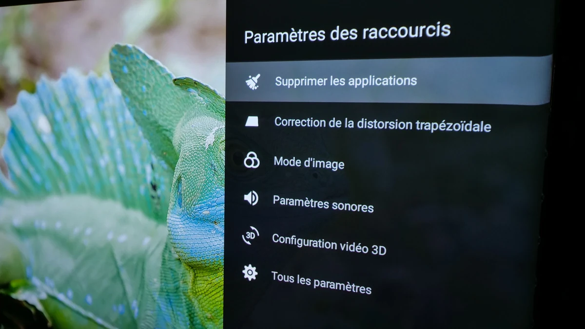

Comme toujours, cet OS offre une facilité de configuration intéressante, puisqu’il suffit d’y associer votre compte Google pour retrouver votre environnement multimédia, ou presque. Il ne faut en effet pas compter sur l’application Netflix, faute d'avoir obtenu la certification nécessaire pour y accéder nativement (et sans bidouille qui consisterait à installer l'APK).

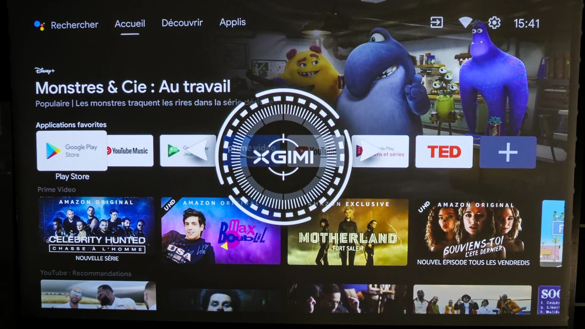

Alors que Xgimi nous a habitués à des procédures de mise au point automatique assez surprenantes d'efficacité sur ce type de vidéoprojecteur plus conventionnel (et qui ne peuvent techniquement pas s'appliquer ici), le constructeur nous donne l'impression ici d'avoir bâclé sa copie.
Lorsque l'on presse la touche consacrée à la mise au point sur la télécommande, le vidéoprojecteur fait apparaître à l'écran la mire que vous pouvez voir sur la photo ci-dessus. Cette mire est bien trop minimaliste et affichée exclusivement au centre de l'image. Or, on sait que ce sont souvent les extrémités et les coins qui peuvent être pénalisés par un mauvais réglage de la mise au point.
Heureusement, grâce à l'interface très chargée en texte d'Android TV, on parvient à trouver le meilleur des réglages, mais nous en attendions mieux de la part de Xgimi. Une forme de négligence qui, combinée au fait que nous n'avons pas trouvé le moyen de rendre l'image parfaitement nette entre le haut et le bas, nous pousse à penser que le constructeur a finalement peut être fait exprès de se limiter à cette seule mire centrale.

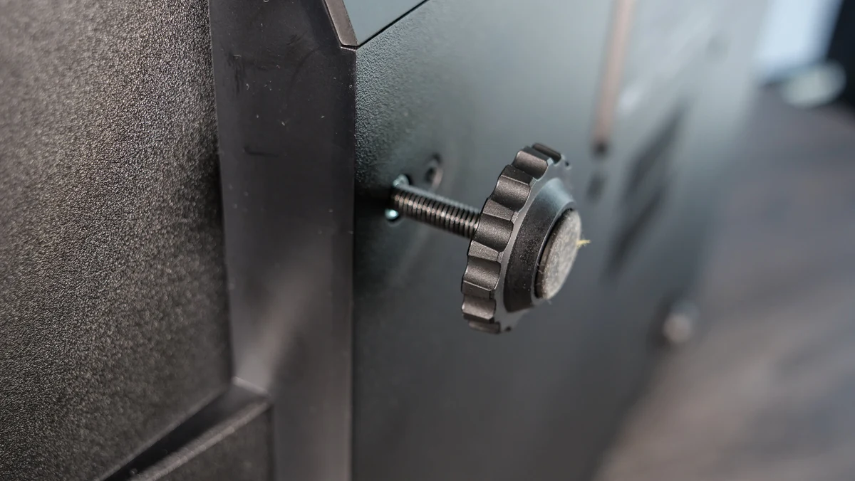

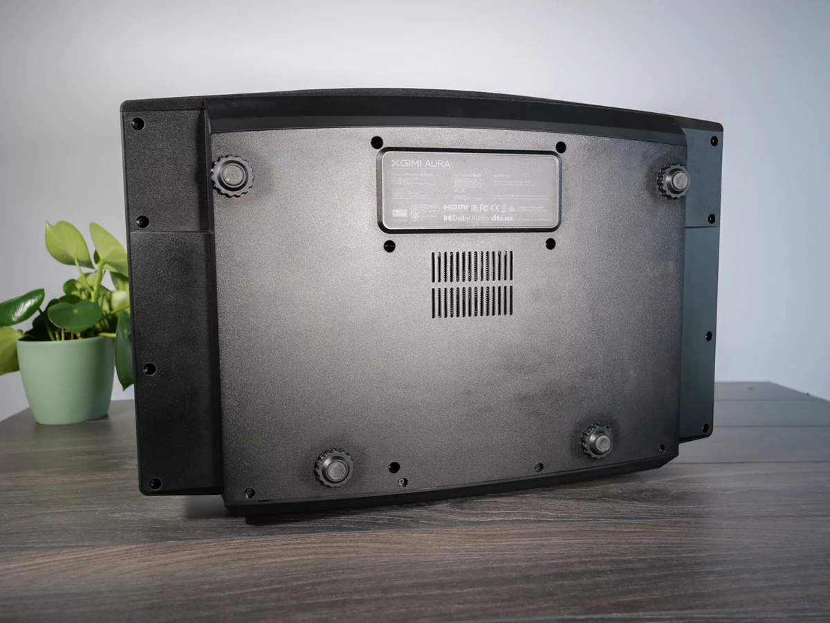

Mais ce point négatif est sitôt contrebalancé par un point positif, à savoir la présence sous le vidéoprojecteur de quatre pieds ajustables en hauteur. Ceux-ci permettront de rehausser uniformément le produit autant que nécessaire pour compenser un défaut d'image.
Avec 2,5 cm de réglage à l'avant comme à l'arrière, l'amplitude est assez importante. Il ne faut pas compter sur une fonction de lens-shift ni sur un zoom à proprement parler. Quelques réglages logiciels sont disponibles.

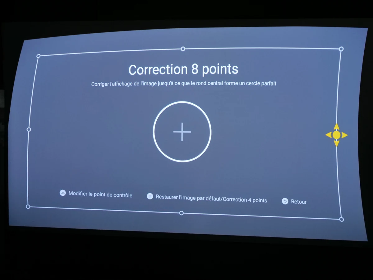

On retrouve la correction électronique de la géométrie de l'image suivant quatre ou huit points. L'amplitude est là aussi assez très importante, bien plus que nécessaire selon nous sur un appareil UST, mais pourquoi pas. Peut-être certains utilisateurs y verront un intérêt.

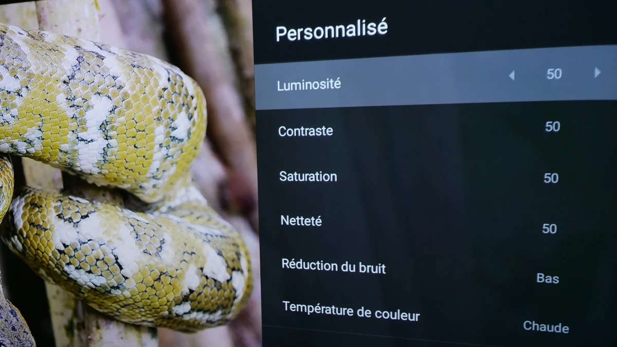

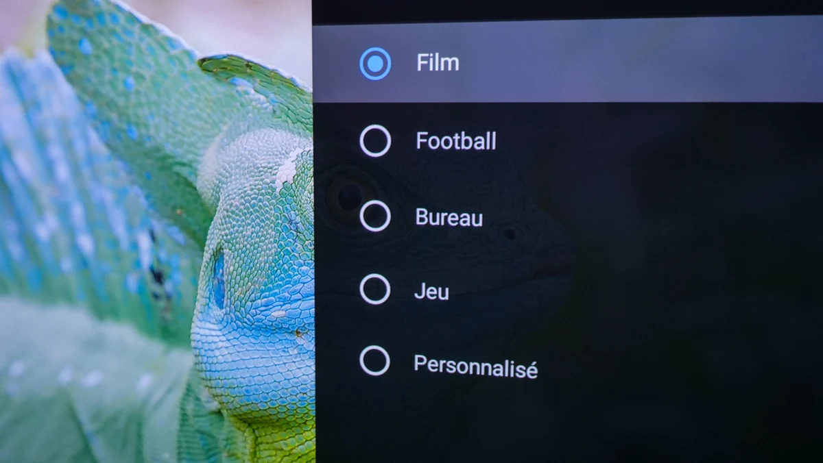

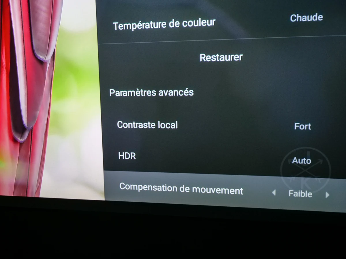

Le constructeur prévoit le strict minimum du côté des modes d'image : film, football, bureau, jeu et personnalisé. Comme son nom l’indique, ce dernier permet d’ajuster soi-même quelques options que sont la luminosité, le contraste, la saturation, la netteté, la réduction du bruit, la température des couleurs ou encore la fluidité de l’image.

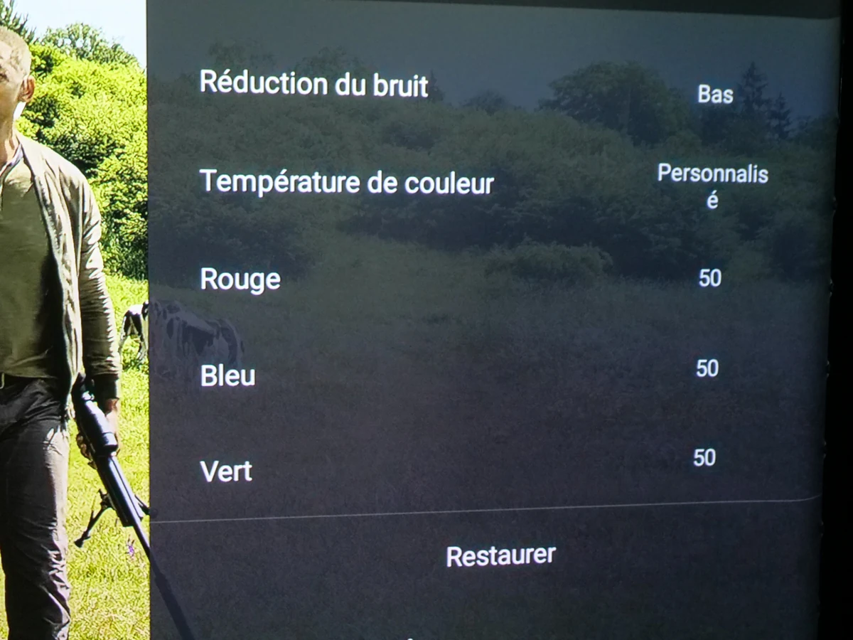

La gestion manuelle de la température des couleurs permet d’ajuster l’intensité du rouge, du vert et du bleu, mais les réglages ne sont pas aussi précis que s’il s’agissait d'un réglage de gain. Et c'est malheureusement sur ce sujet que Xgimi aurait dû faire des efforts pour proposer des réglages avancés plus détaillés. En effet, comme nous allons le voir plus loin dans ce test, la calibration de ce vidéoprojecteur laisse vraiment à désirer.

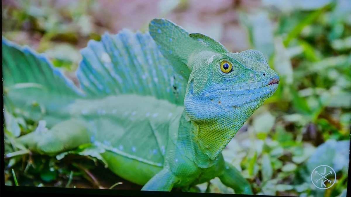

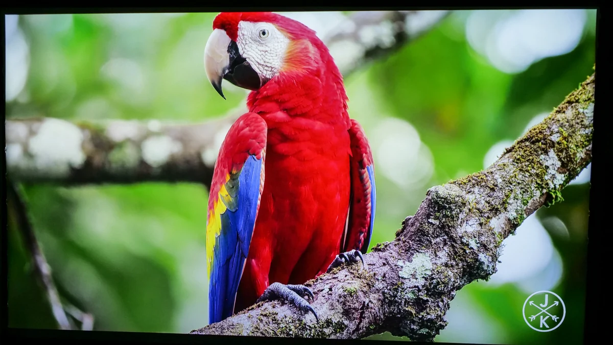

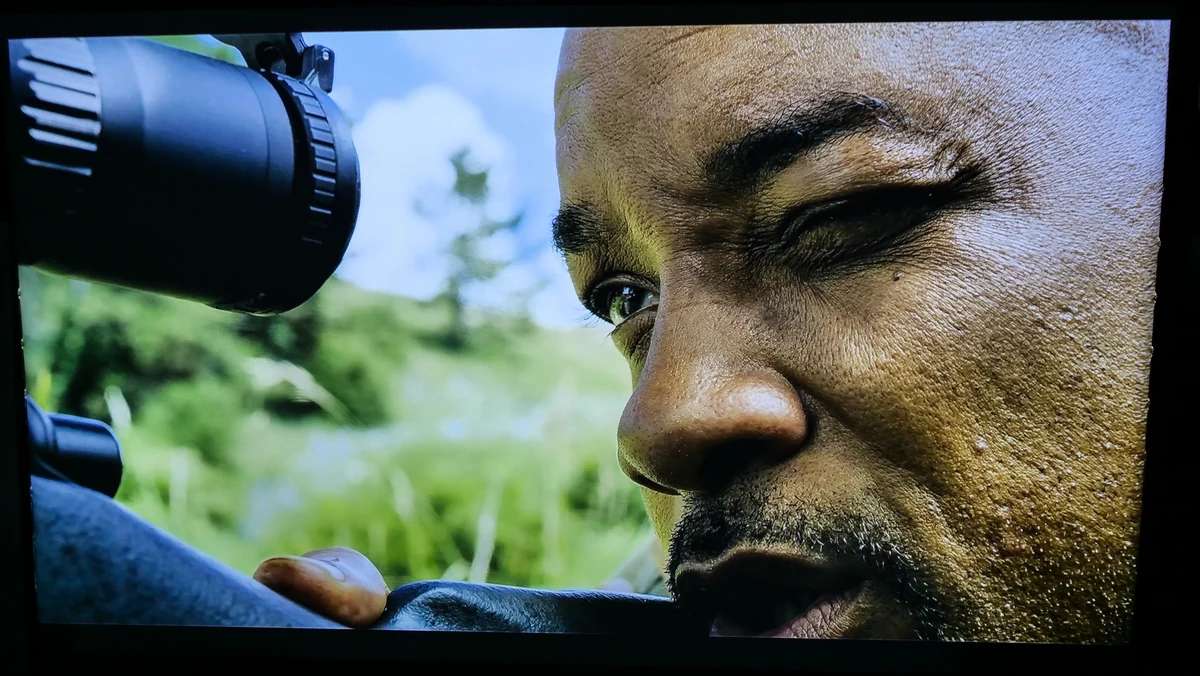

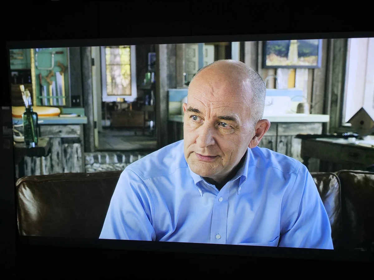

Les tests de ce vidéoprojecteur ont été réalisés sur une toile technique motorisée et tendue de la marque Vividstorm. Premier atout, celle-ci permet d'éviter les déformations de l'image auxquelles on s'expose lorsque l'on utilise un vidéoprojecteur à ultra courte focale sur une toile mal tendue. Second atout, elle permet d'optimiser le confort d'utilisation, puisqu'elle amoindrit l'impact des lumières parasites dans la pièce pour, au contraire, réfléchir le faisceau lumineux de la projection vers les spectateurs. Sur le papier, nous avons donc des conditions idéales pour profiter de ce type de vidéoprojecteur dont le rôle est, rappelons-le, d'être une alternative crédible et moins chère à un téléviseur géant.
Malheureusement, pour une raison que nous avons du mal a expliquer, l'Aura nous a semblé finalement moins lumineux que promis. Malgré une puissance lumineuse annoncée à 2 400 ANSI Lumens, à l’usage, nous avons dû régulièrement abaisser les stores pour compenser la luminosité perçue comme un peu faible.
Attention toutefois, nous avons testé le produit dans un cadre un peu spécifique. Deux grandes baies vitrées orientées plein sud inondent le salon de lumière, et ce, assez rapidement dans la journée. Avec ces journées d'automne où le soleil est d'ailleurs un peu plus bas, il est d'autant plus dur pour la toile technique d'annuler les rayons du soleil.
Bref, de toute façon, la critique est surtout valable avec les films, séries et autres programmes vidéo qui font régulièrement appel à des scènes sombres. Dans le cas contraire, le Xgimi Aura fait illusion. Nous avons pris beaucoup de plaisir à suivre les week-ends de grand prix de Formule 1, et nous imaginons très bien que les soirées Foot entre supporters motiveront beaucoup d'acheteurs !
Dans ce cas de figure, si la fluidité n'est pas parfaite, l'ambiance créée par l'image de 100 pouces de diagonale de ce vidéoprojecteur l'emporte sur tout le reste.

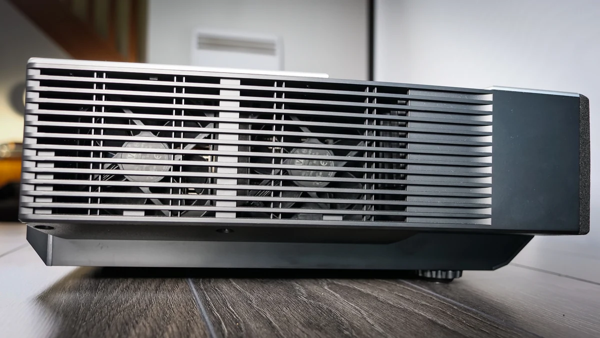

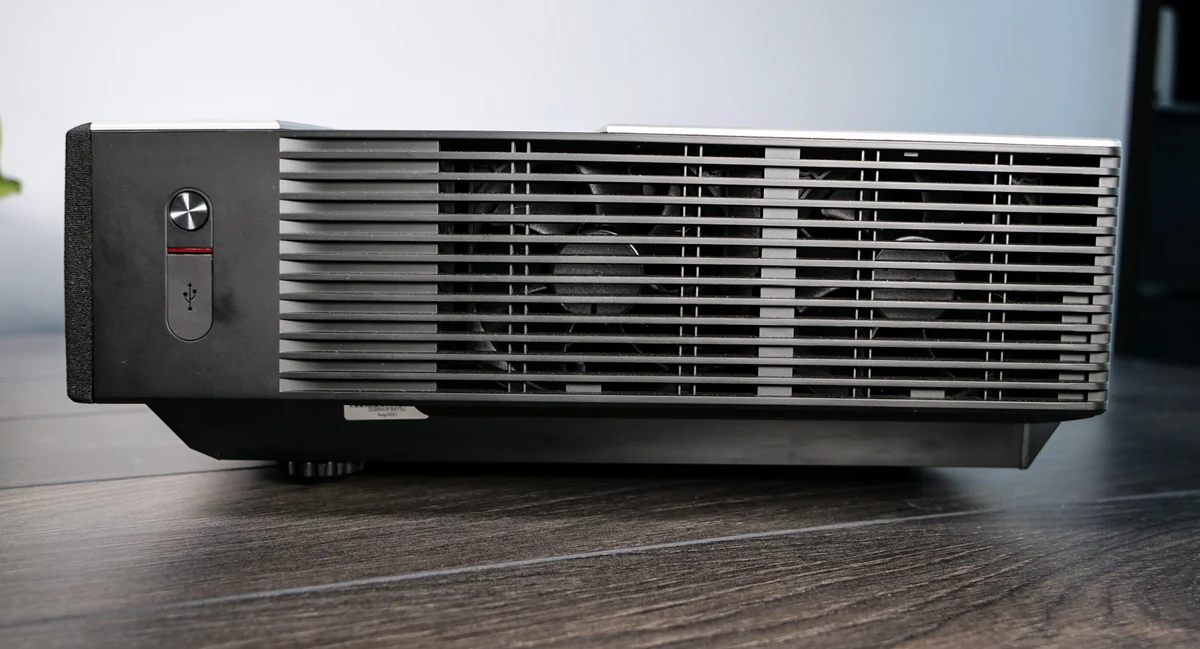

Notons que le système de ventilation est plutôt silencieux. On trouve de chaque côté deux ventilateurs pour l'admission d'air d'un côté et l'expulsion de l'air chaud de l'autre. Ce dispositif est donc très prévoyant dans le dimensionnement, mais dans la mesure, il est facilement couvert par le puissant système audio Harman Kardon. C'est plutôt une bonne chose.

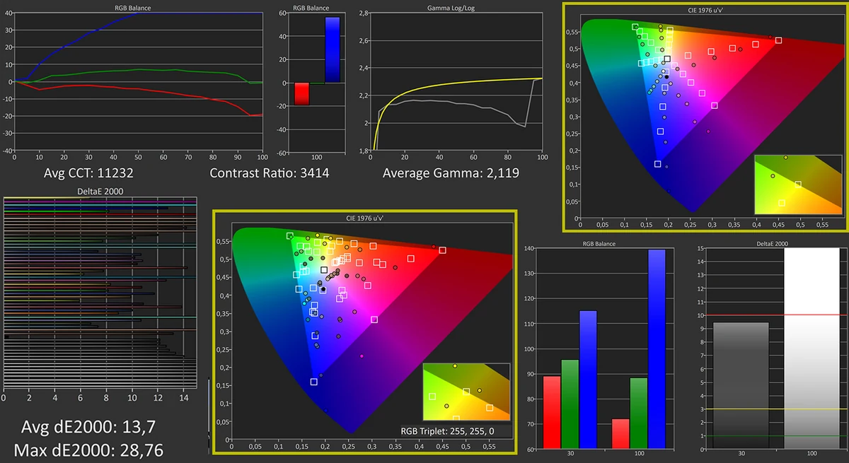

Les problèmes sur certains tons chair (et la carnation) et l'incapacité à reproduire les détails en arrière-plan avec suffisamment de précision dans les contrastes traduisent aussi un manque de justesse de la calibration et une exploitation hasardeuse de la plateforme Laser + DMD 0,47 pouce DLP.
Mesure mode film en REC.709 © David Nogueira pour Clubic
Les captures ci-dessus parlent d'elles-mêmes : la calibration de ce vidéoprojecteur en mode film est totalement à revoir. Le laser bleu de cette plateforme ALPD 3 couplé à la roue chromatique quatre segments offrent une image au rendu beaucoup trop froid. La dérive colorimétrique est catastrophique dès les mesures de l'échelle de gris avec un Delta E qui crève le plafond, puisqu'il dépasse les 28 ! La température moyenne s'envole à 11 232 K, bien loin des 6 500 K de référence.
Mesure mode film DCI P3 © David Nogueira pour Clubic
Et c'est tout aussi catastrophique en DCI-P3, avec une gestion de la montée de la puissance qui reste très mauvaise, toujours en raison de la calibration de l'échelle de gris. Le Delta E 2000 moyen en DCI-P3 est mesuré à 11,71, et le Gamut est tout aussi catastrophique. Le plus étonnant finalement, c'est que le mode « Bureau » serait le mieux calibré avec un Delta E 2000 mesuré à 10,64, ce qui reste néanmoins mauvais.

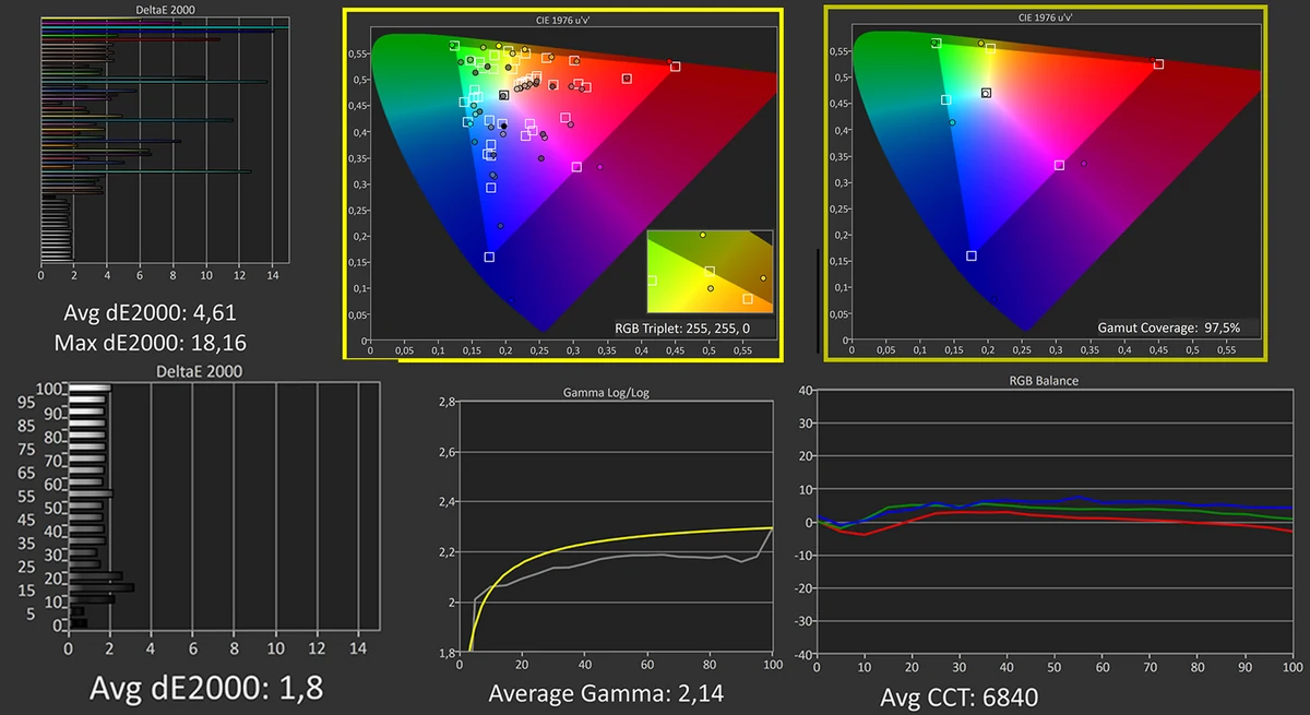

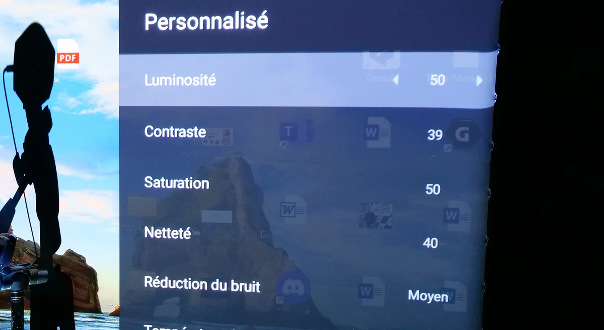

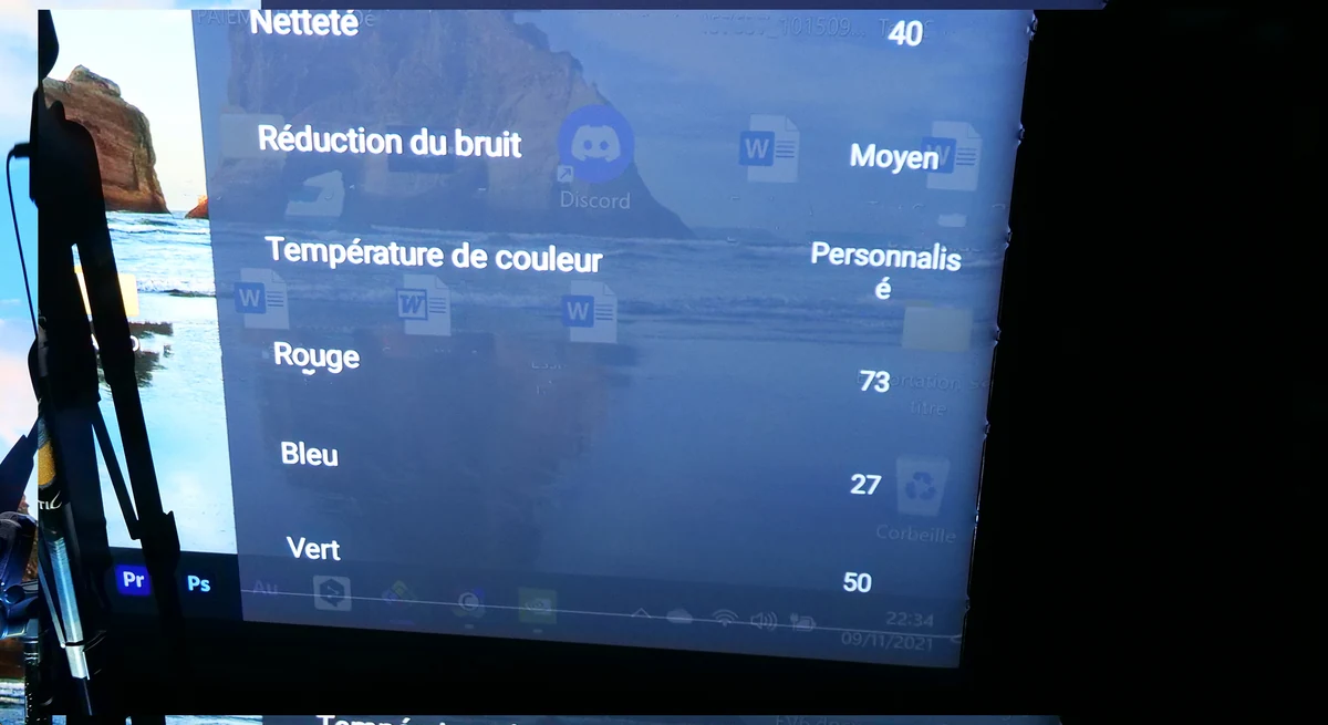

Grâce à notre sonde, aux mesures réalisées sous le logiciel Calman de Portrait Display, mais aussi à beaucoup de patience, nous avons pu corriger ces grossières erreurs de calibration pour obtenir un rendu moins catastrophique.
Cependant, comme vous pouvez le voir sur les photos ci-dessus, les réglages sont bien minimalistes pour un mode appelé « Personnalisé ». On ne dispose pas de réglage de gain dans les couleurs primaires, et il faut compenser par la luminosité, le contraste et la saturation.
Avec ces réglages, sur notre modèle de test, nous avons pu considérablement améliorer la fidélité des couleurs. Le blanc redevient blanc (Delta E de l'échelle de gris à 1,8), le gamma est dans les clous (2.14), comme la température moyenne d'ailleurs, avec un 6 840 K. Enfin, le Delta E 2000 moyen est désormais à 4,61 sur la soixantaine de mesures réalisées. On peut toutefois remarquer que le bleu et ses variantes restent beaucoup trop saturés.
Reste que, pour parvenir à ces résultats, avec le peu de réglages manuels disponibles, nous avons dû sacrifier la luminosité qui passe d'environ 120 nits à moins de 80 nits. Le taux de contraste est mesuré à 1850:1.
En d'autres termes, une fois cette calibration réalisée, si tant est qu'elle ait le même impact sur un produit différent de celui que nous avions en test (on se pose des questions, à ce niveau d'aberrations…), vous pourrez utiliser les modes film ou bureau pour les projections en journée, et le mode personnalisé pour les projections une fois la pièce plongée dans l'obscurité.
