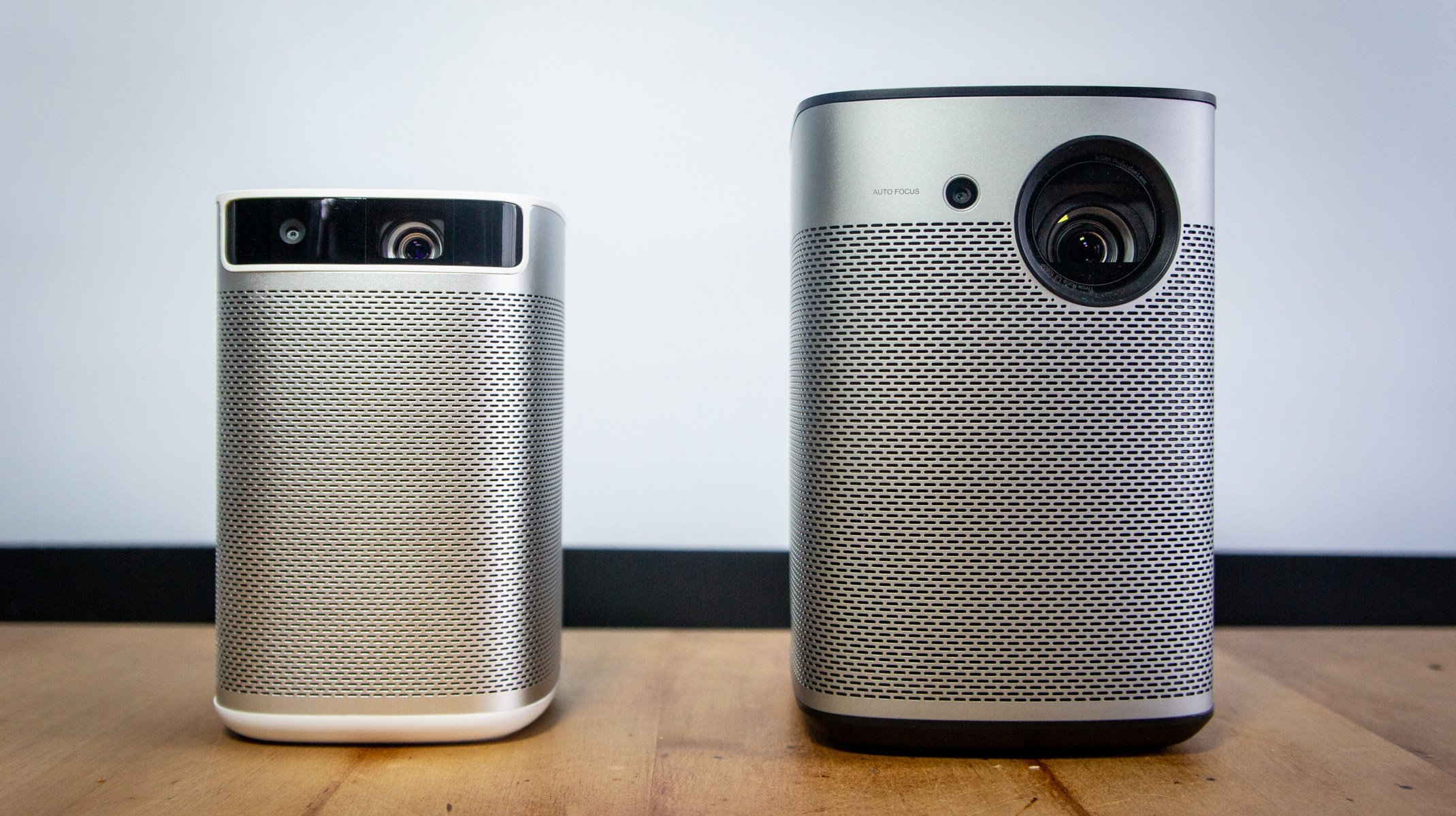

Design et ergonomie : un MoGo Pro sous stéroïdes

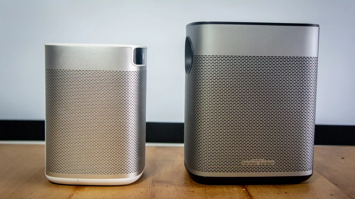

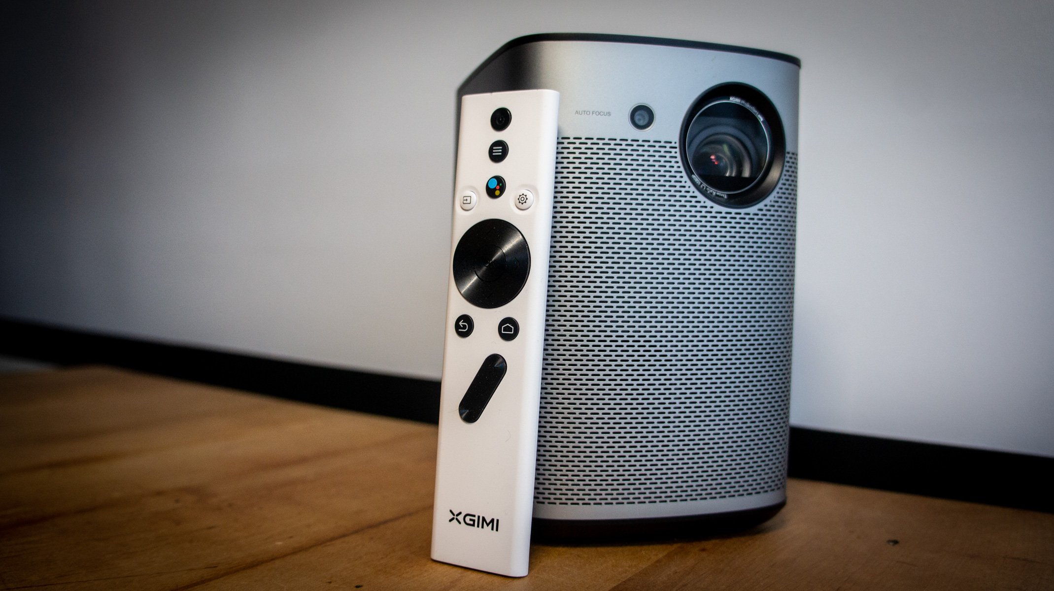

Le look du Halo est donc très proche de celui du MoGo Pro… mais en plus grand et en plus performant aussi. Côté dimensions d’abord, comme vous pouvez le voir dans la fiche technique, le Halo est un plus encombrant, mais ses dimensions de 17,1 x 11,3 x 14,5 cm en font tout de même un produit simple à caser presque n’importe où, que ce soit pour le ranger, ou l’utiliser.

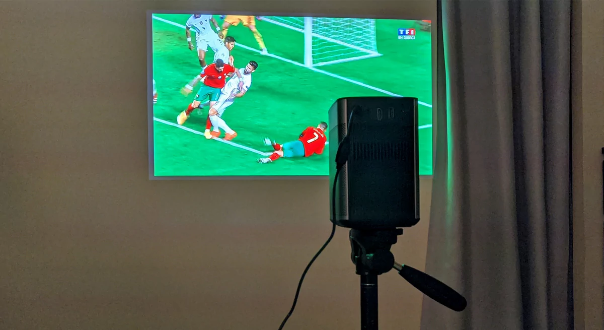

Son poids de 1,6 kg change quelque peu la donne quant à son installation façon "système D". Oubliez par exemple, l’utilisation avec un petit gorillapod. Le trépied photo reste une solution, mais il faut veiller à bien l'équilibrer si vous l'utilisez pour faire des projections sur un pan de toit mansardé par exemple.

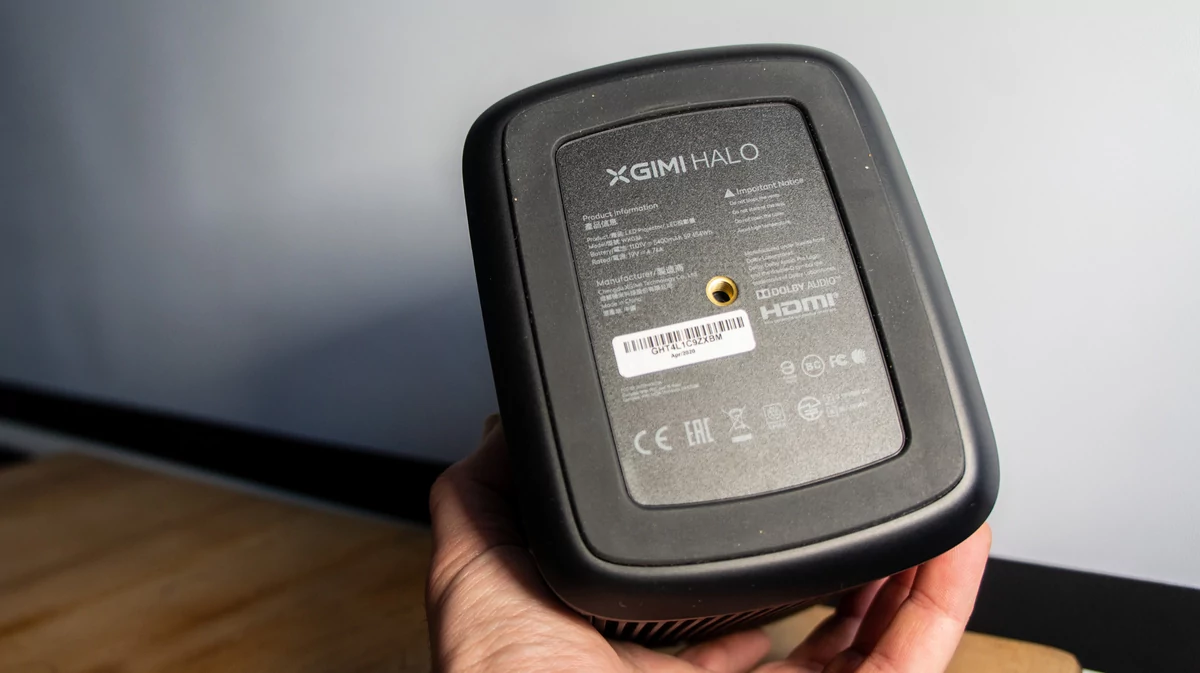

Oui, ça sent le vécu avec nos ados qui ont adoré ce produit dans cette configuration. Enfin un appareil pour transformer un espace inutilisé en un écran de projection. Une installation qui a totalement convaincu les ados de la famille. Attention, vous noterez sans doute dans la photo ci-dessus qu'il est inscrit que la batterie fait 5400 mAh… Seulement ! Nous avons contacté le porte-parole de la marque (chargé notamment de la distribution des produits en France) et il nous a bien confirmé que la capacité officielle est de 17 100 mAh. Nous avons tenté d'installer quelques APK de benchmark et outils d'information système pour vérifier l'info, mais aucune n'est visiblement capable de récupérer la donnée sur la capacité. Quoi qu'il en soit, 5400 mAh nous parait bien trop peu. Nous devrons donc nous fier aux données du constructeur - rappelons qu'elle est de 10 400 mAh pour le MoGo Pro.

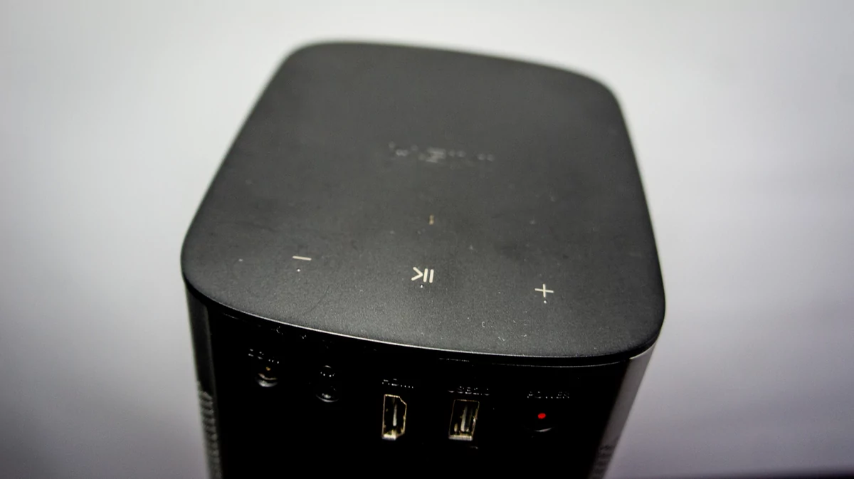

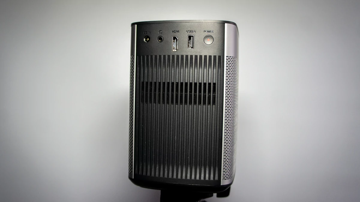

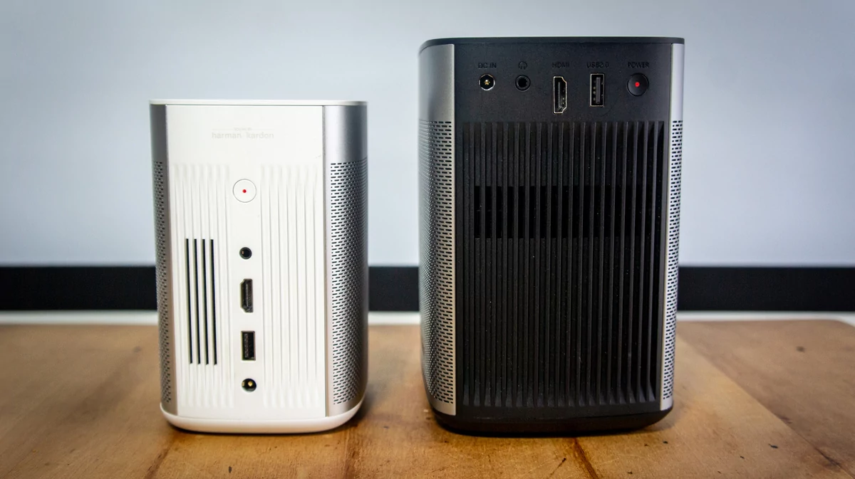

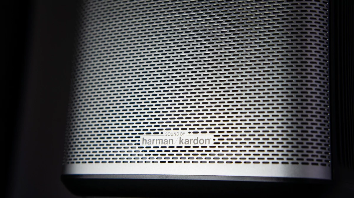

A l’arrière, on retrouve la même connectique que sur le MoGo Pro et de la même manière, on trouve sur le dessus les quelques touches sensitives pour piloter la lecture, la pause et régler le volume. En revanche, la grille d’aération est disposée à l’horizontale alors qu’elle est à la verticale pour le MoGo Pro. Jusque là, rien de très important, mais cette grille est plus grande, pour mieux refroidir l’appareil doté d’une source lumineuse plus puissante.
Conséquence, le Halo souffre aussi d'une nuisance sonore un rien plus importante. Rassurez-vous, une fois le film lancé, la piste audio couvre cette ventilation.

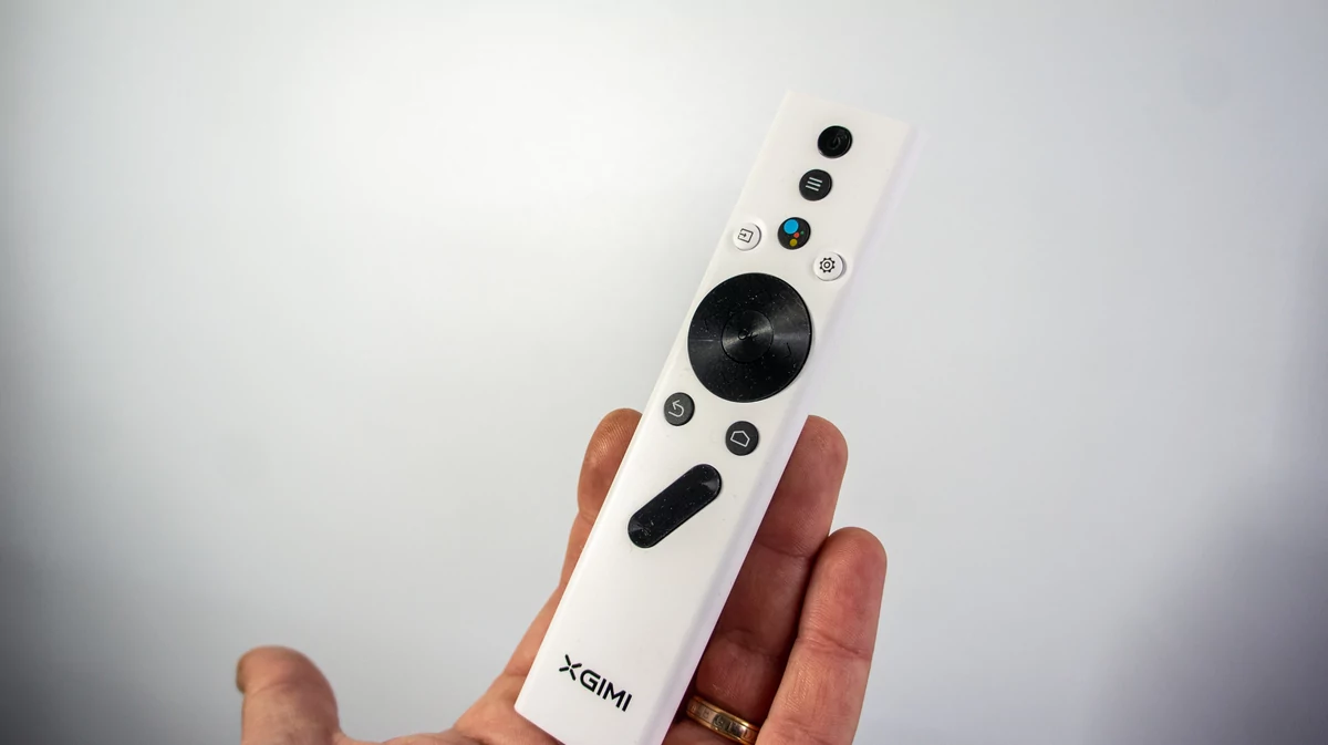

Pas de changement non plus pour la télécommande. Elle est strictement identique à celle du MoGo Pro. Sa réactivité est bonne et le fait qu’elle fonctionne en Bluetooth reste un atout important pour le confort d’utilisation.

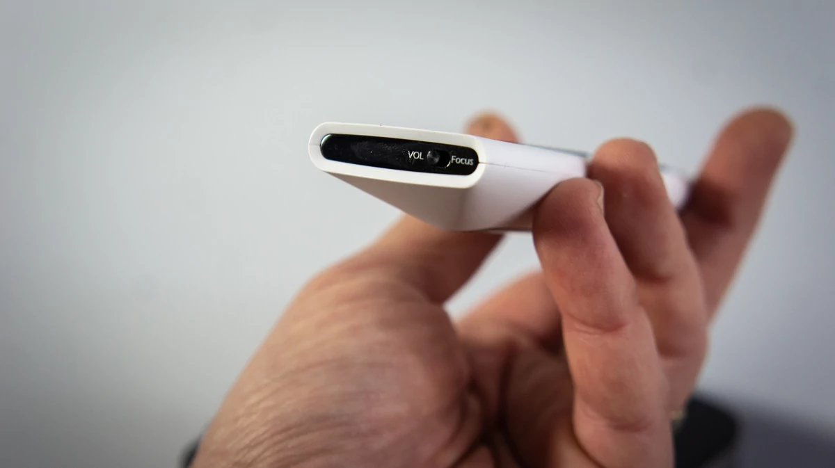

On retrouve aussi le petit "interrupteur" sur la tranche basse pour basculer les touches + et - du mode "volume" au mode "focus". Les reproches que nous faisions à ces gravures, à peine visibles, s’appliquent de fait toujours ici.

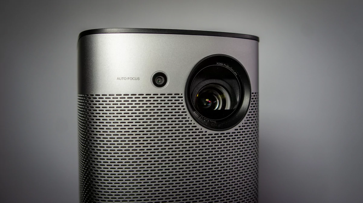

Un capteur est intégré en façade pour assurer la fonction de mise au point automatique.

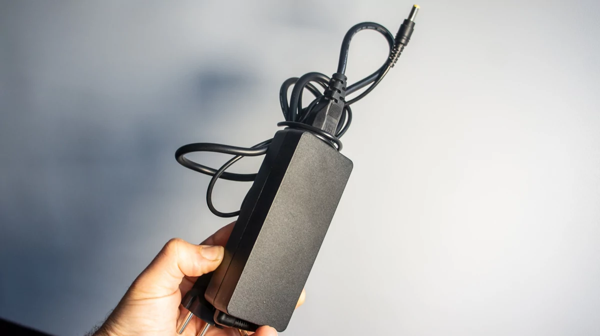

Enfin, le fait que le Halo soit plus grand, il n’intègre pas pour autant le transformateur. Celui-ci reste greffé aux câbles et l’ensemble offre une longueur de 2.5 m ce qui devrait faciliter son utilisation une fois la batterie déchargée.

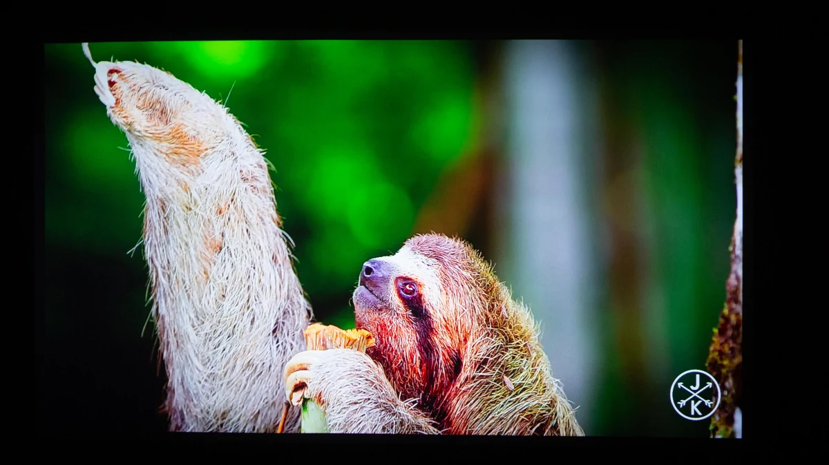

Une fois ce vidéoprojecteur installé face à notre toile, le delta de qualité avec le MoGo Pro est perceptible. D’abord dans la sensation de piqué qui est meilleure avec le Halo. Si tous deux promettent une image Full HD, la puce Texas Instrument de plus grande taille profite à la qualité de l'image. La partie optique du Halo est aussi de meilleure qualité et cela se ressent sur la production des détails.

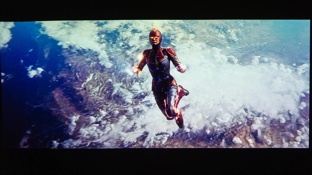

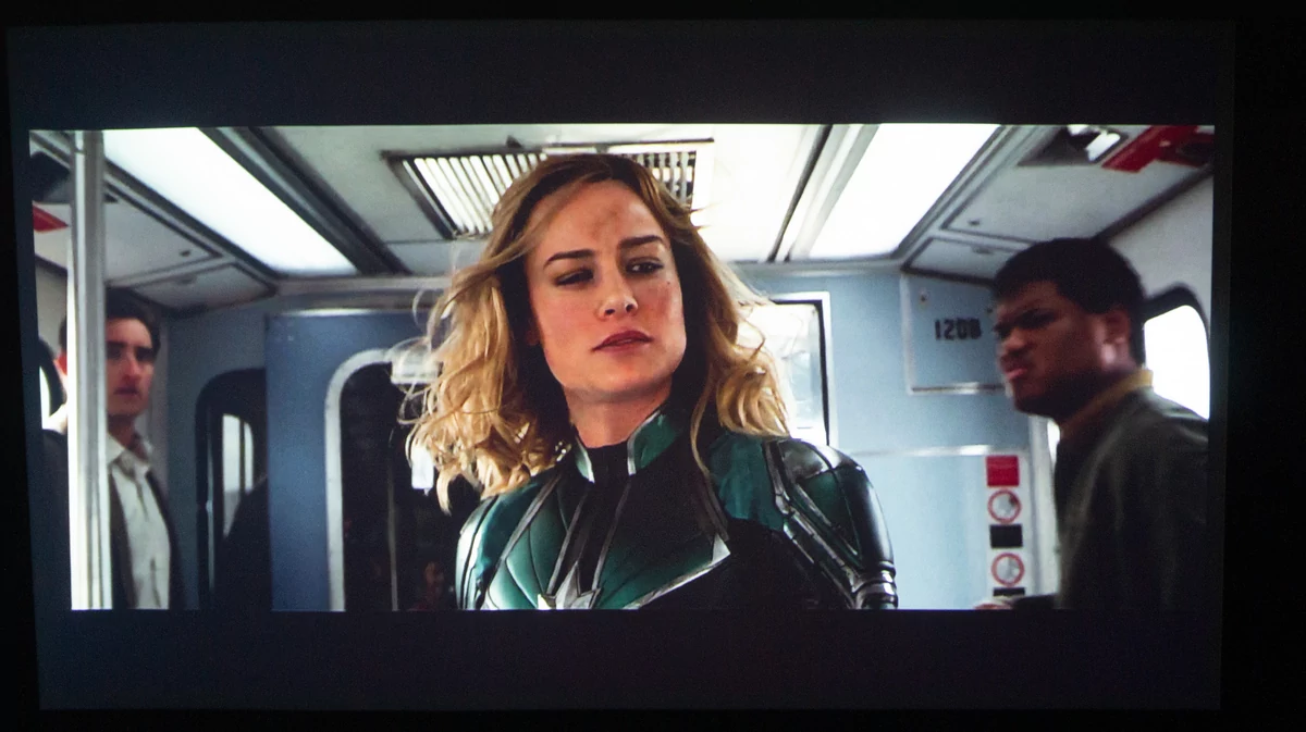

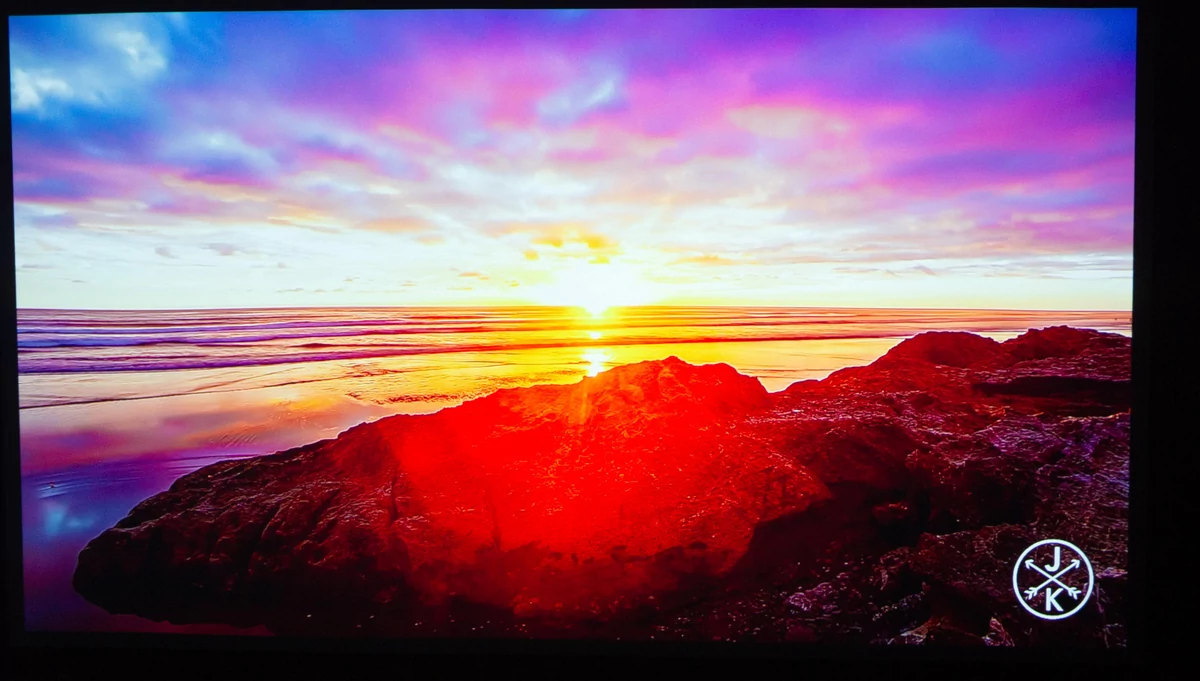

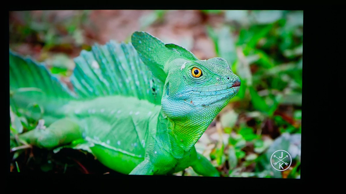

Sur ces images issues de YouTube (vidéo Costa Rica 4K), on peut noter que le Halo est plutôt à l'aise avec les scènes lumineuses. Ici, il est installé à environ 2 mètres de notre toile de projection, ce nous donne une image de 2 m de diagonale environ ou 173 cm environ de base. Attention, nous tenons à la rappeler une nouvelle fois, mais ces vidéoprojecteurs ne sont dotés en aucune manière d'un quelconque processeur superpuissant dédié au traitement de l'image.
Oublier la vidéo de moindre définition qui s'affiche de manière quasi impeccable sur votre téléviseur (plus ou moins) récent. Ici, mieux vaut éviter d'alimenter le projecteur avec des contenus trop dégradés. Artefacts, bruits numériques et autres problèmes de fluidité ne tarderaient pas à se manifester. Le résultat n'a pas toujours été complètement dingue avec l'application Molotov. Il faut dire que le Wi-Fi est parfois capricieux lorsqu'on s'enferme à l'étage pour regarder un match tranquille - un des nombreux avantages de la portabilité du produit.

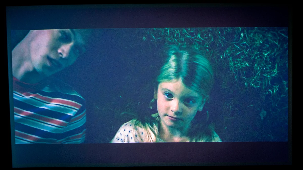

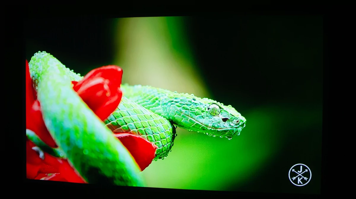

Comme le montre l'image ci-dessous, les limites techniques sont en revanche très rapidement atteintes lorsqu'il est question de projeter des scènes sombres. Colorimétrie, détail et lisibilité de l'image sont sérieusement mis à mal.

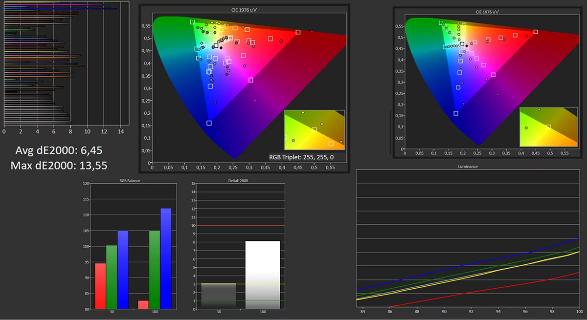

Le MoGo Halo a dû se soumettre à notre procédure habituelle de mesures réalisées à l’aide d’une sonde X-Rite i1 Display Pro ainsi que le logiciel Calman de Portrait Display. Comme le MoGo Pro, le Halo n’a clairement profité d’aucune calibration spécifique de ses modes d'image de la part du constructeur.
Les résultats des mesures sont très moyens et là encore, c’est plus le feeling des spectateurs qui prévaudra. Et pour les plus sensibles à la fidélité des couleurs, le rendu de ce Halo risque de ne pas complètement les convaincre.
Comme pour le MoGo Pro, nous ne publierons pas ici une multitude de résultats. Cela équivaudrait à dire que les modes "lumineux, standard, bureau ou encore jeu" sont loin de produire des couleurs fidèles avec des mesures de Delta E en deça de l’acceptable.
Le mode "soft" est le moins mauvais d’entre tous et celui que nous avons d’ailleurs utilisé sur toute la durée de nos tests.

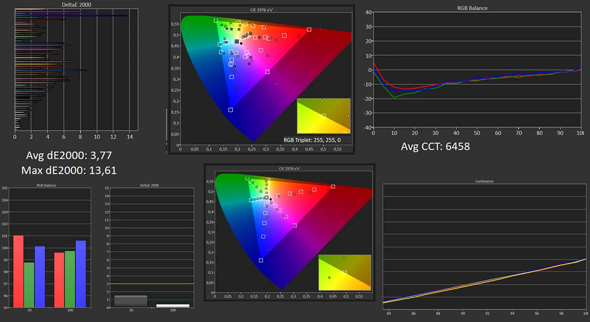

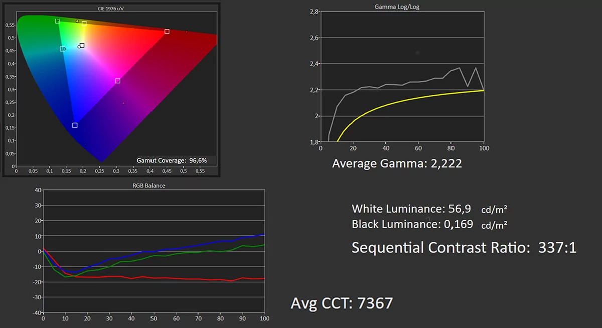

Comme le montrent les captures ci-dessus, la colorimétrie affiche une forte dominance du bleu, malgré le réglage chaud du mode "soft", ce qui a clairement pour effet de nuire à la fidélité de toutes les autres couleurs. Le Delta E 2000 moyen est mesuré à 6,45, ce qui se traduit par une dérive colorimétrique importante, surtout pour le blanc où les mesures se situent entre 6 et 8 environ. Dans ce mode, nous avons mesuré un taux de contraste de 346:1 et une luminosité de 57 cd/m² : deux valeurs assez faibles, mais classiques pour un tel produit LED.
Du coup, comme à notre habitude, nous avons pris le temps de nous intéresser aux menus avancés du vidéoprojecteur. Après quelques tentatives de réglages dans les options de colorimétrie nous sommes parvenus à sérieusement améliorer la fidélité des couleurs. Pour ce faire, nous avons manuellement réglé la température du rouge à 50, le bleu à 13 et le vert à 35. C’est ainsi que nous avons obtenu le Delta E 2000 moyen désormais tout à fait convenables de 3.77 (on se rapproche du Delta E de 3 idéal) avec une température moyenne des couleurs de 6458K et des courbes qui montrent désormais que le rendu est dans l’ensemble plus juste.
En contrepartie, la luminosité et le taux de contraste baissent respectivement à 48 cd/m² et 281:1… et nous n’avons rien pu y faire. Les options de réglages sont limitées (des réglages de gain et de températures pour chaque couleur auraient été plus efficaces) et réduire autant le bleu abaisse la luminosité. Nous avons tenté de compenser cela en augmentant, justement, l’intensité lumineuse, mais de nouveau la colorimétrie s'en trouve impactée. Nous avons également tenté d'autres réglages, avec moins de bleu pour réchauffer l'image en jouant sur le rouge et le vert, mais là aussi, nous n’avons pas réussir à obtenir de meilleurs résultats.

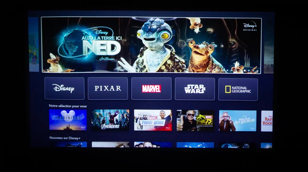

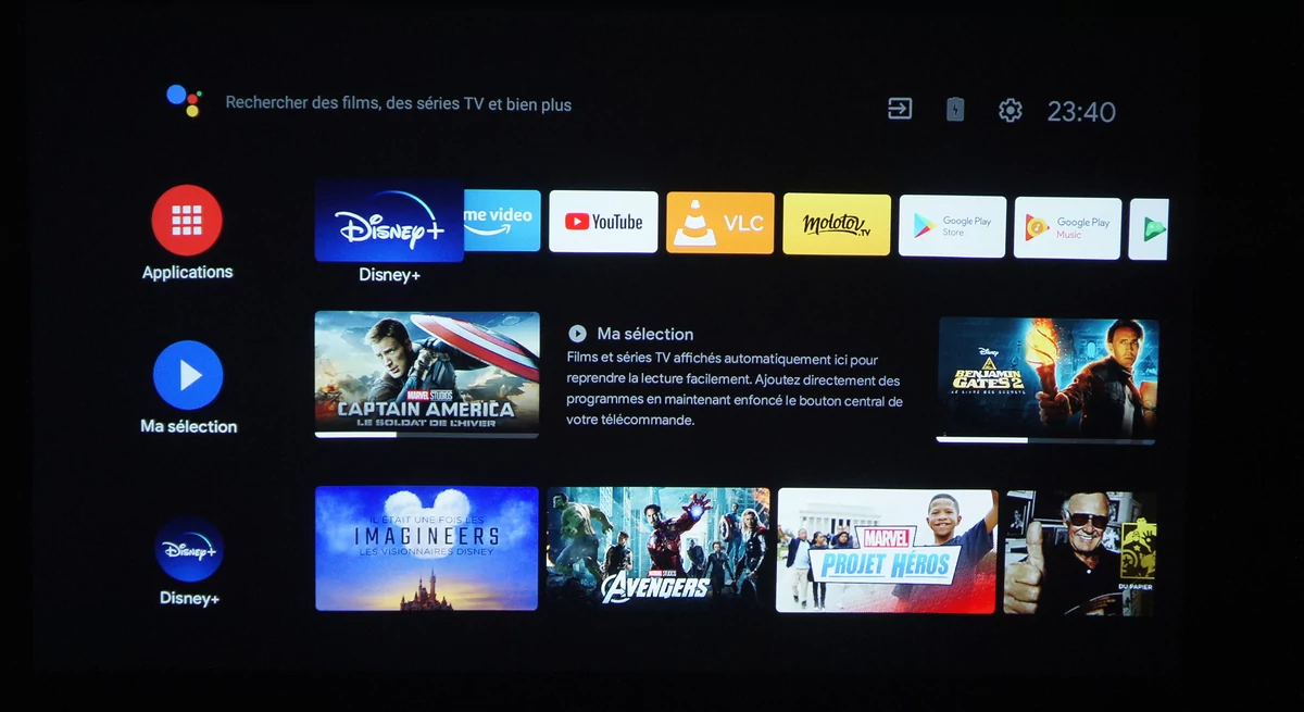

Enfin, nous vous invitons à (re)lire notre test du Xgimi MoGo Pro pour en savoir plus sur l'interface Android 9. Dans les grandes lignes, celle-ci fonctionne très bien, offre un accès à toute une panoplie d'applications en tout genre, à l'exception de Netflix. Le Halo n'est pas certifié/approuvé pour accueillir l'application officielle. Il faut donc passer par des moyens détournés pour l'installer sur le projecteur.
