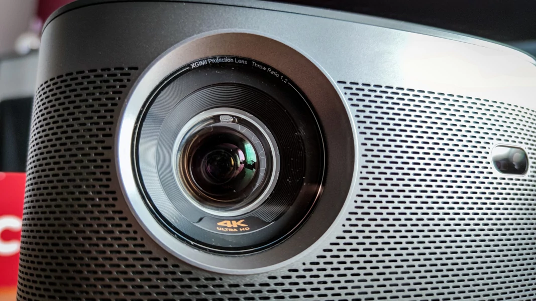

L'Horizon Pro profite de petits éléments supplémentaires pour justifier cette montée en gamme, à commencer par un habillage gris anthracite qui lui donne un style un rien plus premium que les H1 et H2.

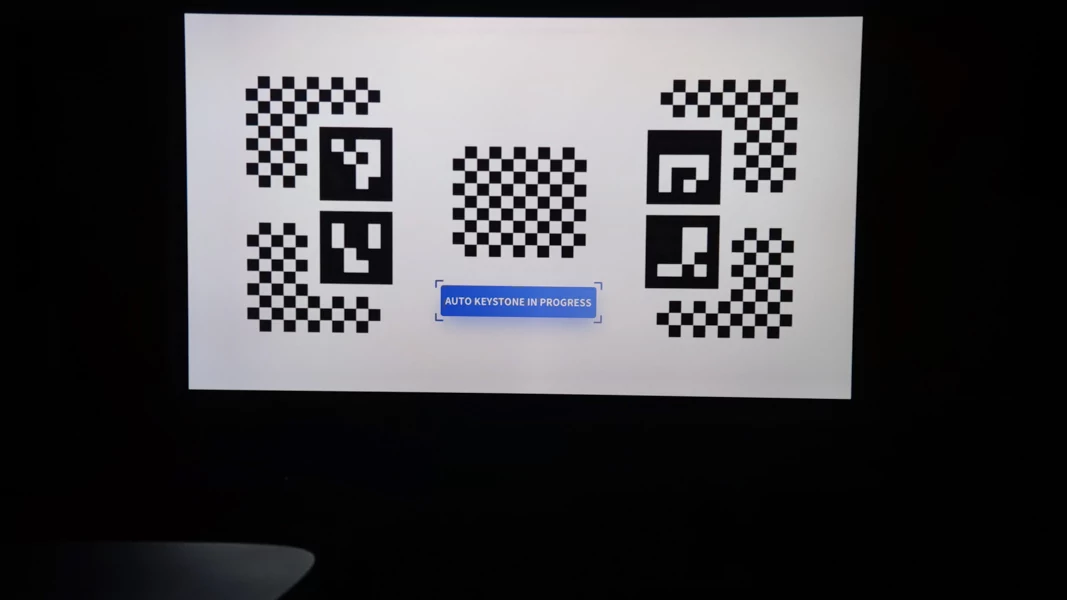

L'optique flanquée d'un logo 4K Ultra HD doré donne le ton. On note aussi en façade, sur la droite, la présence de la petite caméra exploitée pour la mise au point automatique de l'image. Même la géométrie est gérée seule.
© David Nogueira pour Clubic
Pour ce faire, l'Horizon Pro projette une mire avec des motifs, grâce à laquelle la petite caméra peut alors faire le focus, mais aussi corriger les défauts de trapèze. Et à chaque fois que vous bougez le produit, l'opération est relancée.

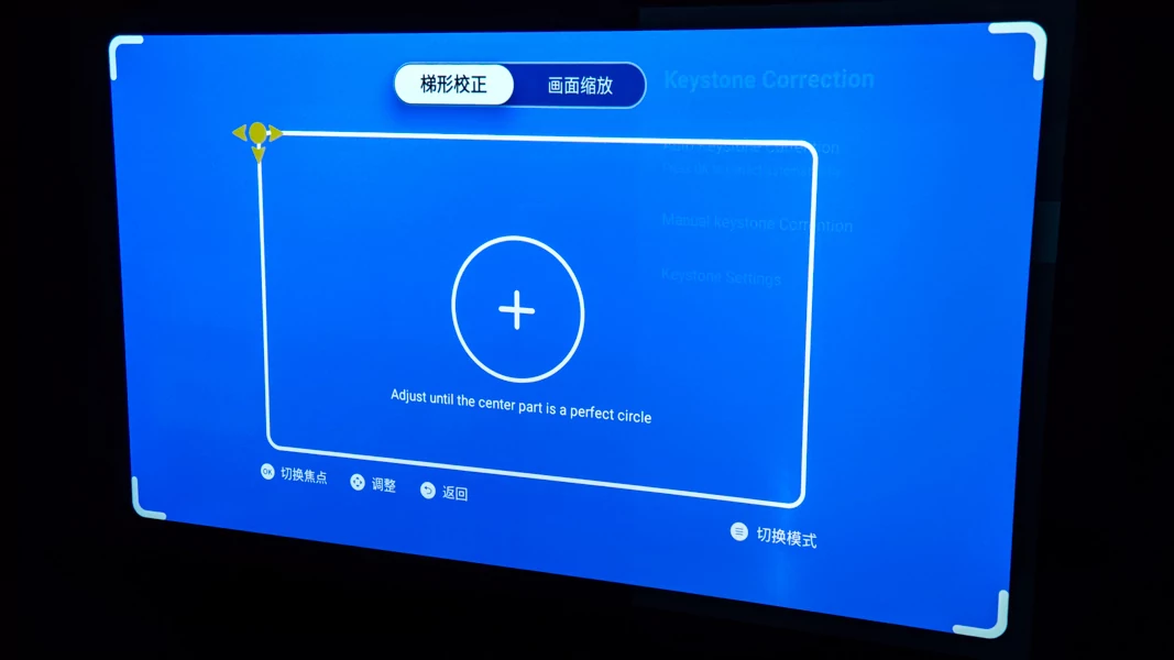

Evidemment, toutes les options sont disponibles dans les menus pour ajuster les réglages manuellement. Vous pouvez constater ici qu'il subsiste encore beaucoup de textes en chinois, la faute au modèle de pré-série, ce qui peut compliquer les réglages.

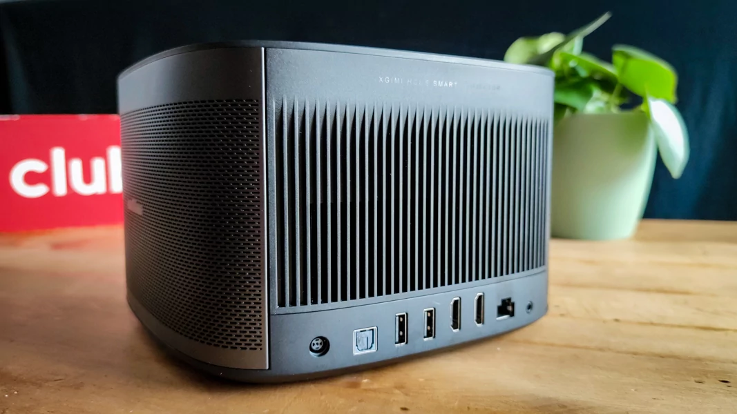

À l'arrière, la connectique se compose de deux prises HDMI 2.0, deux prises USB, une sortie audio numérique optique, une prise casque et un port Ethernet pour seconder la connexion Wi-Fi si nécessaire.

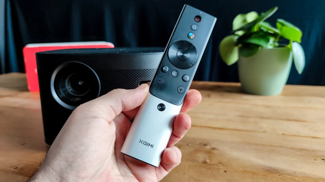

La télécommande, au corps métallique, est de bonne conception. Le fait qu'elle soit Bluetooth est un autre atout, notamment pour piloter Google Assistant. En revanche, elle est assez minimaliste et il faut multiplier les clics dans les menus pour piloter le projecteur.

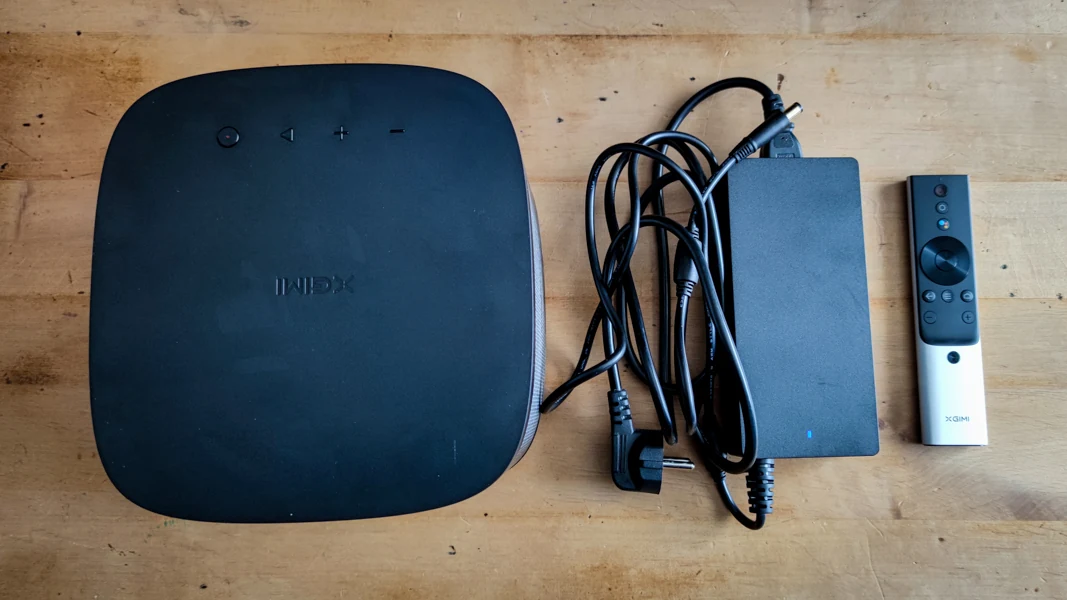

À noter qu'avec un tel format, ce vidéoprojecteur 4K n'intègre pas son transformateur ! Attention, le bloc secteur pèse à lui seul près de 850 grammes - pas très discret en utilisation nomade donc - mais il présente l'avantage d'apporter une longueur de câble d'environ 2,4 mètres. À vous de voir si cela sera suffisant.
Enfin, l'Horizon Pro dispose d'un pas de vis en dessous du bloc, des fois que vous ayez un trépied assez robuste pour l'y installer. Certains auraient peut-être préféré que Xgimi prévoie un système de fixation VESA plus conventionnel. D'ailleurs, dans le cadre d'une installation au plafond, le gros bloc secteur pourrait bien devenir un inconvénient de taille.

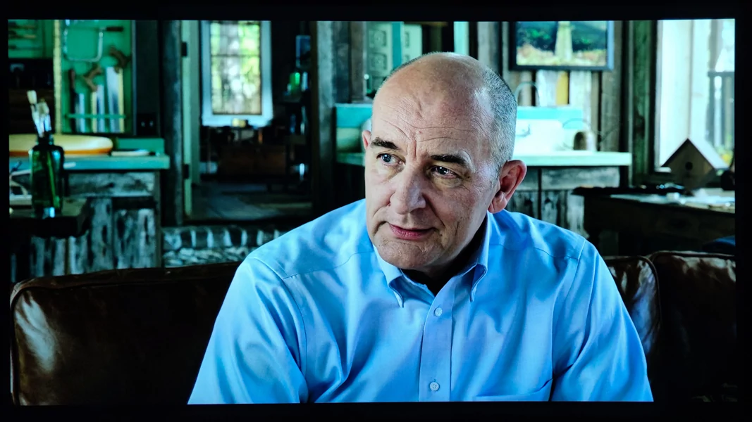

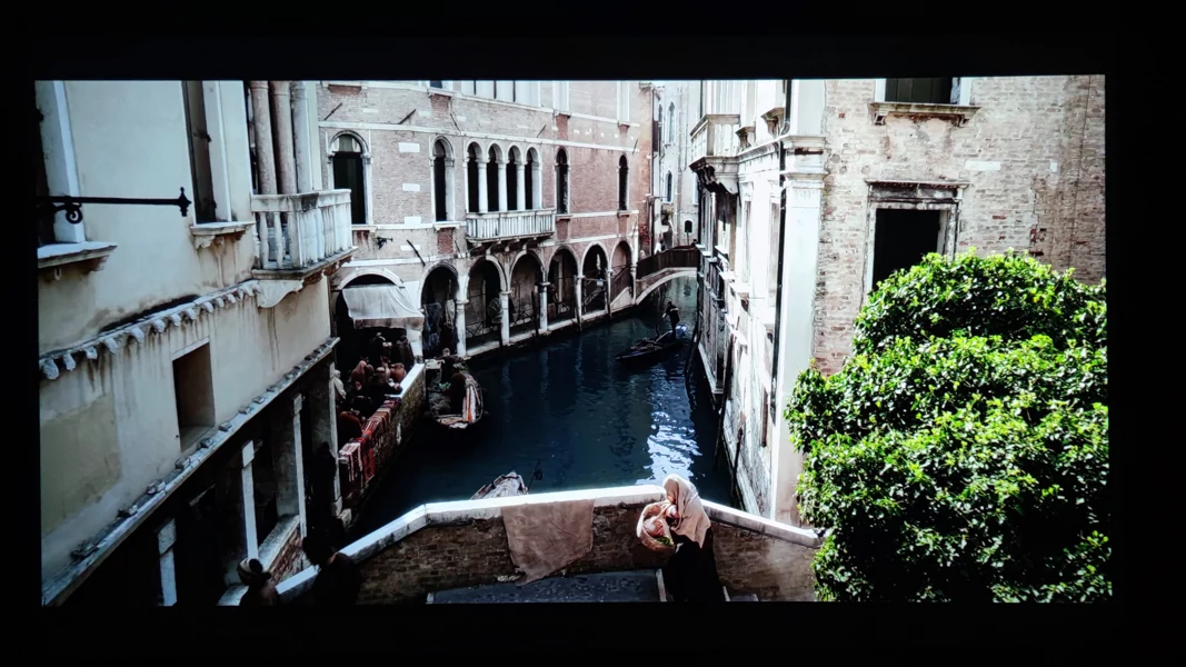

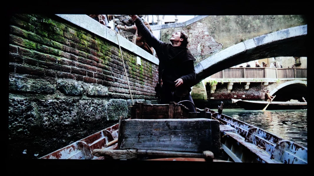

Une fois installé face à notre toile l'Horizon Pro assure le spectacle. On note d'entrée de jeu que la juste colorimétrie de l'image n'a pas été une priorité pour Xgimi, néanmoins le rendu est flatteur pour les yeux. Avec un recul de 2 mètres, la luminosité annoncée à 2 200 ANSI Lumens suffit à produire sur notre toile une image dynamique, bien que saturée.
Il nous a ici fallu utiliser une application pour traduire tant bien que mal les menus en chinois et ainsi nous assurer que l'Horizon Pro soit bien réglé en mode « Film » et le HDR activé ou non en fonction des contenus visionnés.

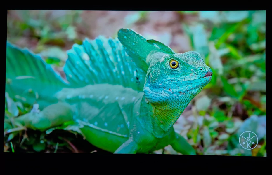

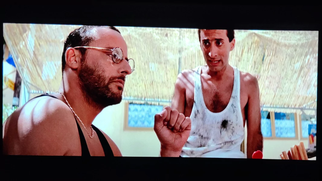

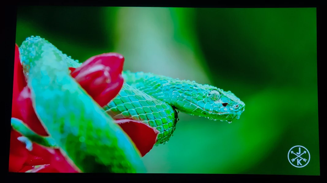

Comme nous le disions, le rendu est assez saturé, mais nous avons été plutôt séduits par l'impression de piqué, y compris avec des contenus visionnés en streaming. À noter toutefois que Netflix n'est pas disponible nativement sur l'Horizon Pro ; nous utilisons pour le test une Fire TV Stick 4K pour regarder Marco Polo. Nul doute que le traitement de cette clé HDMI influe sur la qualité finale.
Nous n'avons pas noté ici d'effet arc-en-ciel, qui pourrait être lié au fait que ce vidéoprojecteur exploite une solution Texas Instrument DLP, couplé à un rétroéclairage LED. Lors des tests nous avons pu constater que le moteur de compensation de mouvements faisait lui aussi du bon travail, même s'il faut là encore utiliser la traduction pour comprendre les menus et tenter d'identifier les meilleurs réglages possibles.

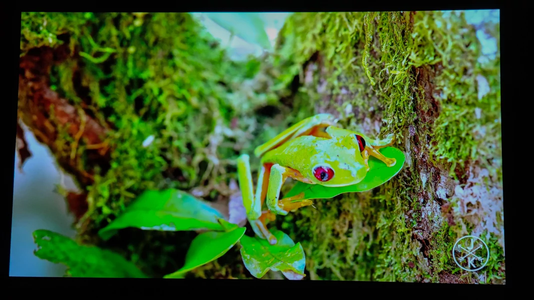

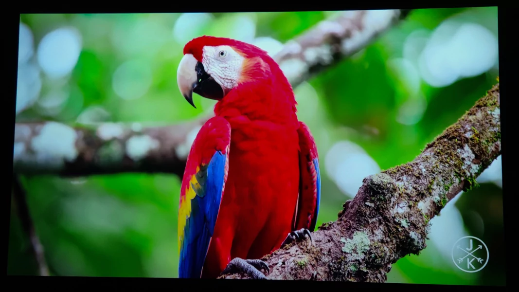

Reste que nous sommes en permanence interpellés par une image qui tend à trop en faire avec les couleurs. La boucle de Costa Rica 4K est un bon exemple pour constater à quel point les couleurs telles que le rouge et le vert popent à l'écran. Heureusement, l'Horizon Pro sait parfois aussi être moins extravagant.

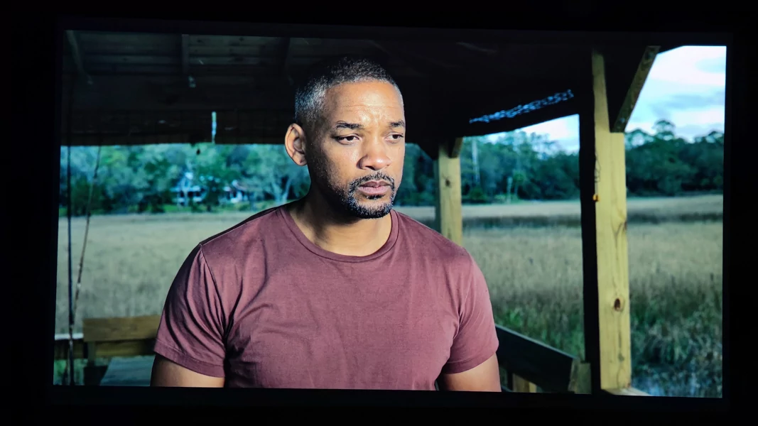

Nous nous sommes surpris à apprécier certains contenus profitant d'une reproduction finalement assez juste, que ce soit pour les tons chairs, les détails dans une barbe, les traits d'un visage, les subtilités d'un arrière-plan travaillé et riche en détails, le vidéoprojecteur montrant alors le meilleur de lui-même.

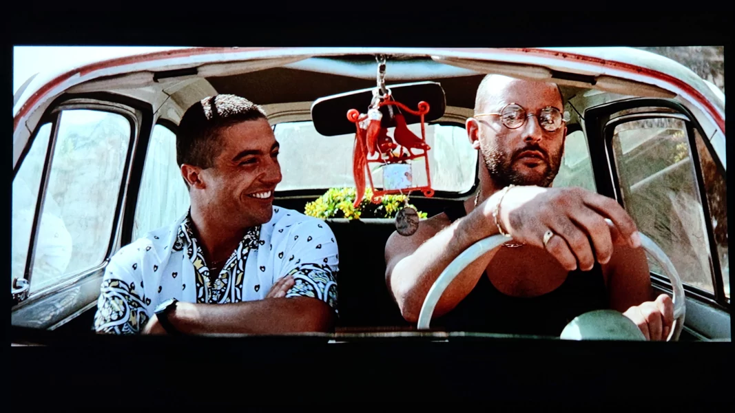

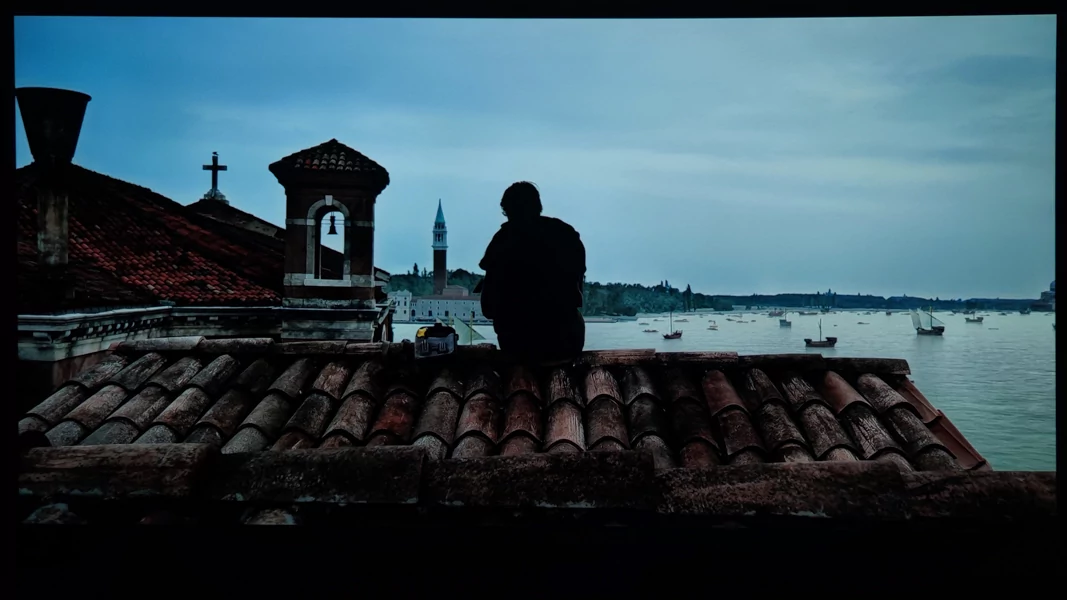

Attention, en raison d'une luminosité toujours assez modeste pour ces systèmes à LED, la plage dynamique HDR n'est pas exceptionnelle. Néanmoins, l'Horizon Pro parvient à faire illusion, de manière assez remarquable pour un vidéoprojecteur 4K à 1 700 euros.
Il nous faut même reconnaître que ce produit nous a surpris lorsqu'il a été question de traiter en streaming Le Grand Bleu, via Amazon Prime Video. L'écran géant est ici tout approprié même si les limites techniques de l'Horizon Pro se manifestent lorsqu'il est question de reproduire l'image bruitée captée dans l'obscurité des fonds marins - avec les moyens techniques de l'époque.
Terminons ce chapitre de notre test par les résultats des mesures en mode Cinéma. Celles-ci confirment nos impressions quant au manque de justesse de l'appareil.
Le Delta E 2000 moyen, mesuré à 8,27 et jusqu'à 13 pour la production du blanc à 100 %, nous laisse penser que le constructeur chinois a récupéré la plateforme DLP à « l'état brut », n'y appliquant aucun réglage ni calibration quelconque. Aucun record en vue du côté de la luminosité, que nous avons mesuré à 170 cd/m², nous obligeant à plonger la pièce dans l'obscurité pour profiter du programme.

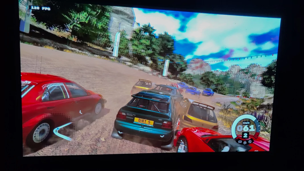

Relié à notre PC, équipé d'une carte graphique NVIDIA RTX 3090, l'expérience vaut le détour !

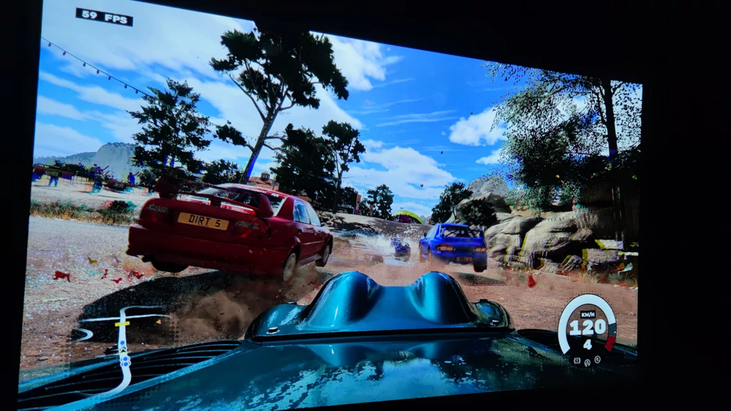

D'abord dans son mode le plus haut perché, en Ultra HD à 60 Hz, les quelques tests nous avons fait témoignent de la capacité assez étonnante du vidéoprojecteur à produire une image qui tient la route. La fluidité du rendu est tout à fait acceptable.
Cette dernière monte encore d'un cran lorsqu'on bascule en Full HD à 120 Hz. D'ailleurs ce mode nous paraît bien plus pertinent, pour une utilisation gaming, que le faux mode 4K@60 Hz créé avec la technologie de wobulation. Les photos ci-dessus sont réalisées sous l'outil de benchmark de Dirt 5, mais nous avons multiplié les tests. D'ailleurs, si les jeux de course automobile, joués à la manette, permettent de se faire une idée de la fluidité de l'image, d'autres nous ont permis d'identifier des contraintes plus sérieuses.

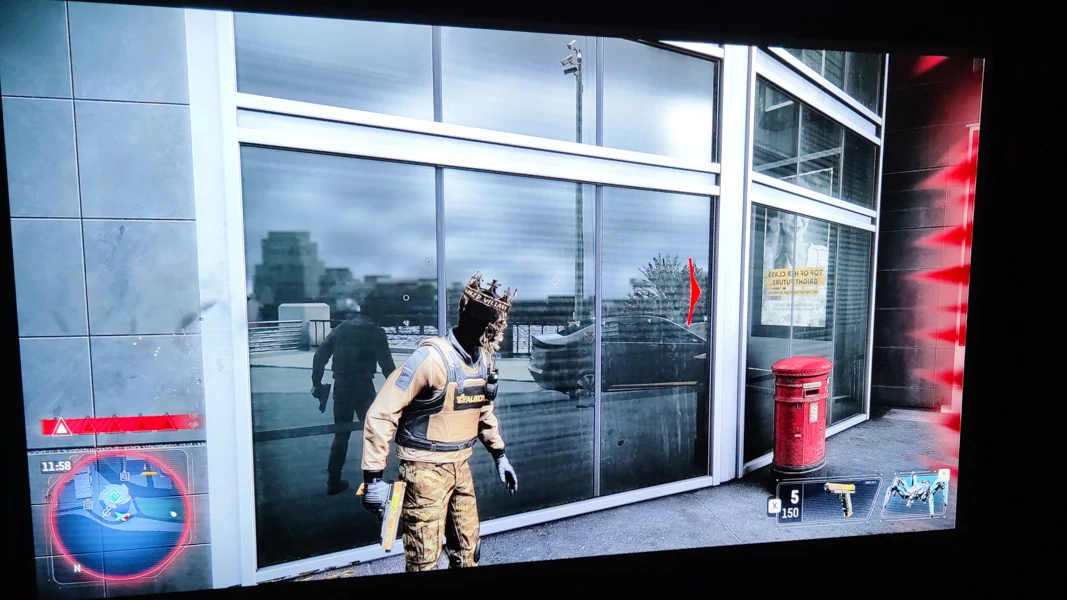

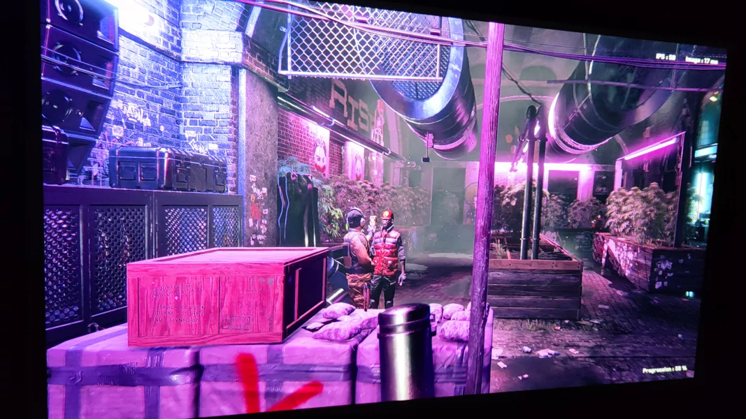

Sous Watch Dogs : Legion, malgré une première impression haute en couleurs et plutôt flatteuse, avec une fluidité tout à fait convenable là encore en 1080p@120 Hz, nous avons pu constater que le gameplay souffrait de la qualité d'image.
Les saccades dans l'image se font en effet plus nombreuses et le fait de jouer au clavier et à la souris nous a permis de constater un décalage, qui passait presque inaperçu dans les jeux de courses. En effet, avec ces derniers, les trajectoires s'anticipent au loin et la tolérance est plus grande sur la précision des commandes.
Ces couacs relevés sous Watch Dogs sont notamment liés au retard à l'affichage que nous avons mesuré à près de 35 ms en mode Jeu. C'est presque deux images de retard sur la source, ce qui, sans être dramatique, est à la limite de l'acceptable pour certains titres.
Néanmoins, en l'état, si vous êtes un joueur occasionnel, ce léger retard pourrait bien passer inaperçu sur une grande variété de styles de jeux. Dans ce cas, l'Horizon Pro, avec cette bonne fluidité et sa source lumineuse promettant 25 000 heures d'utilisation, pourrait bien devenir un partenaire de jeu intéressant.
