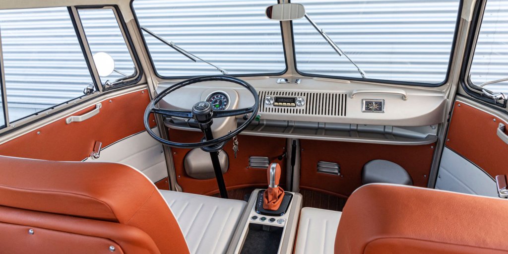

En plus de sa motorisation électrique, le look intérieur et extérieur du T1 Samba de 1966 a été remis au goût du jour : phares LED avec feux de jour intégré type AngelEyes, intérieur cuir de haute qualité et plancher bois, autoradio MP3 au look vintage, écran GPS, carrosserie entièrement restaurée, toit ouvrant en toile et nouveau châssis spécialement conçu pour l'électrification.
