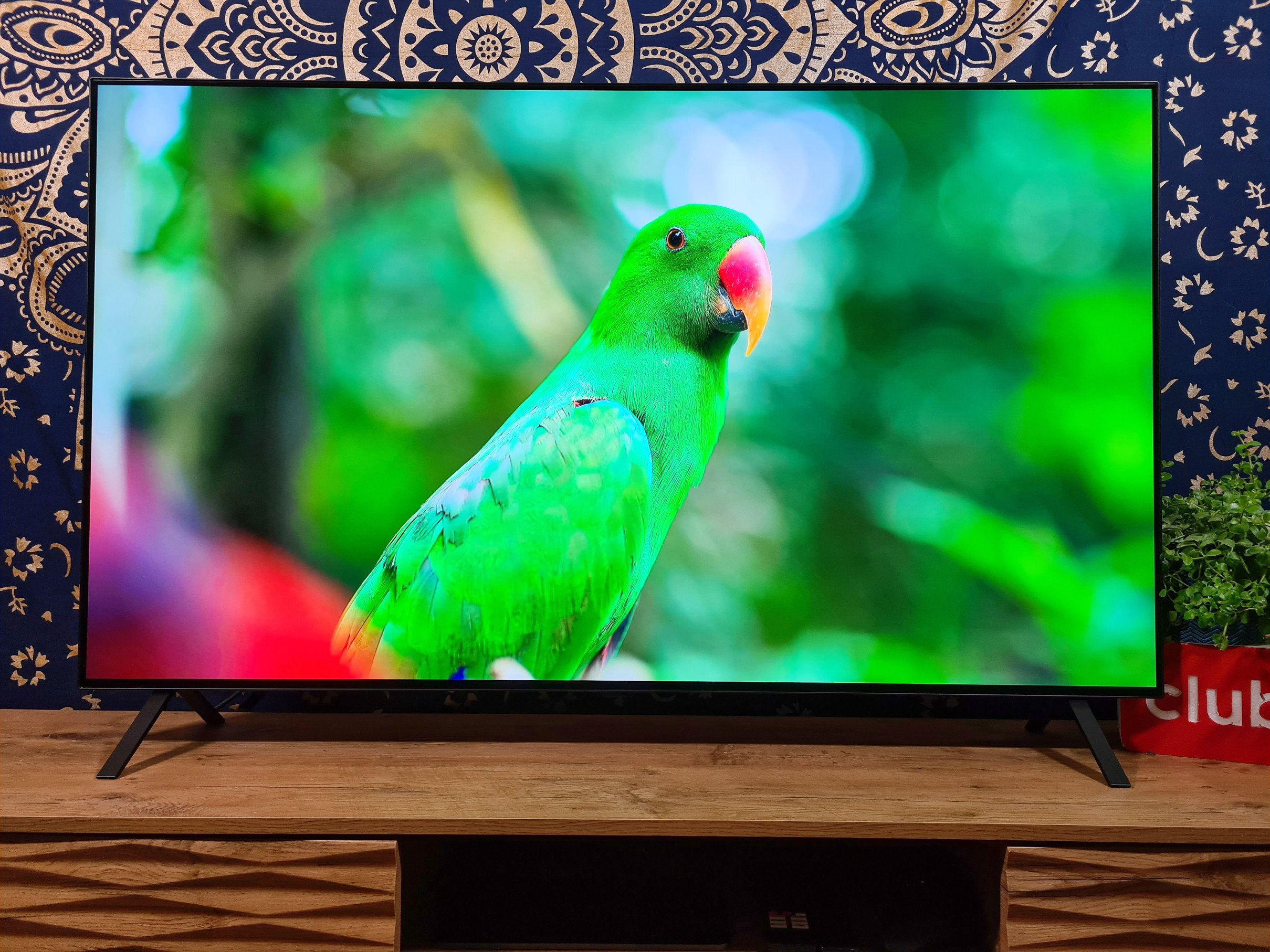

Design : simple et efficace

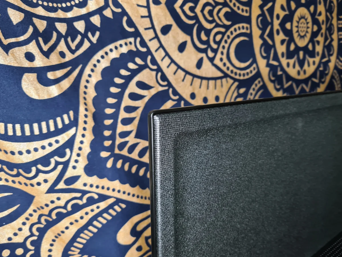

LG ne cherche pas à faire compliqué avec son A2, le téléviseur donne dans la sobriété, mais conserve un aspect tout à fait élégant grâce à la finesse de la dalle et à des bordures inexistantes ou presque. Son profil fin s’étend sur la moitié supérieure, la partie inférieure étant occupée par le caisson électronique.

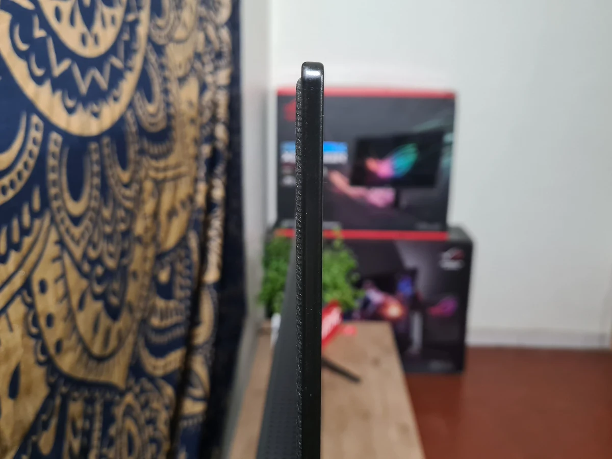

Celui-ci n’est pas le plus imposant que nous ayons pu voir puisqu’il mesure seulement 46 mm sur la profondeur. À titre de comparaison, l’électronique occupe une surface plus importante sur le Sony BRAVIA XR-55A83K tandis que le caisson est également plus profond, mais il faut dire que le LG A2 embarque moins d’électronique que la plupart de ses concurrents et est également doté d’un système audio moins fourni en haut-parleurs et par conséquent moins puissant.

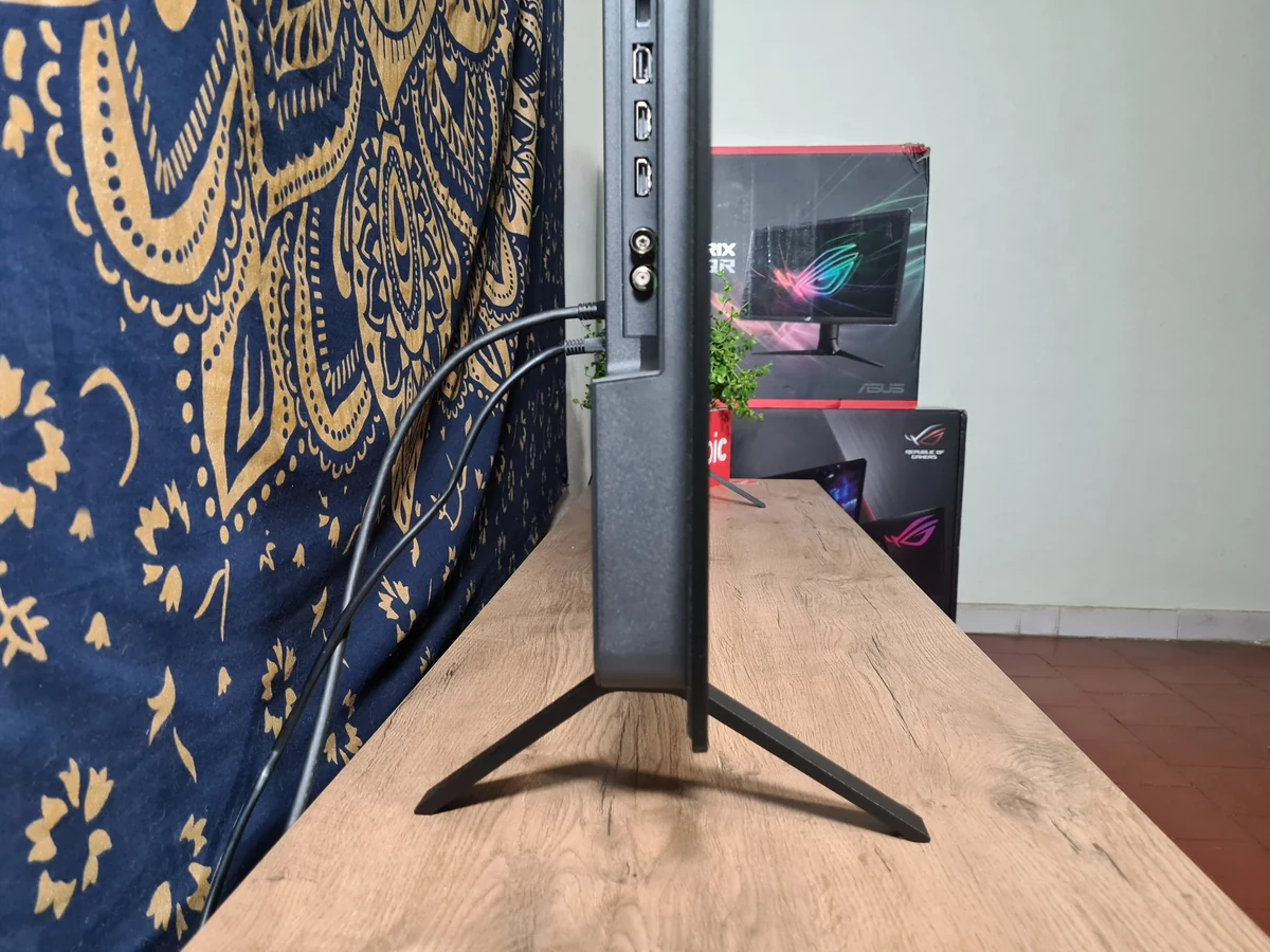

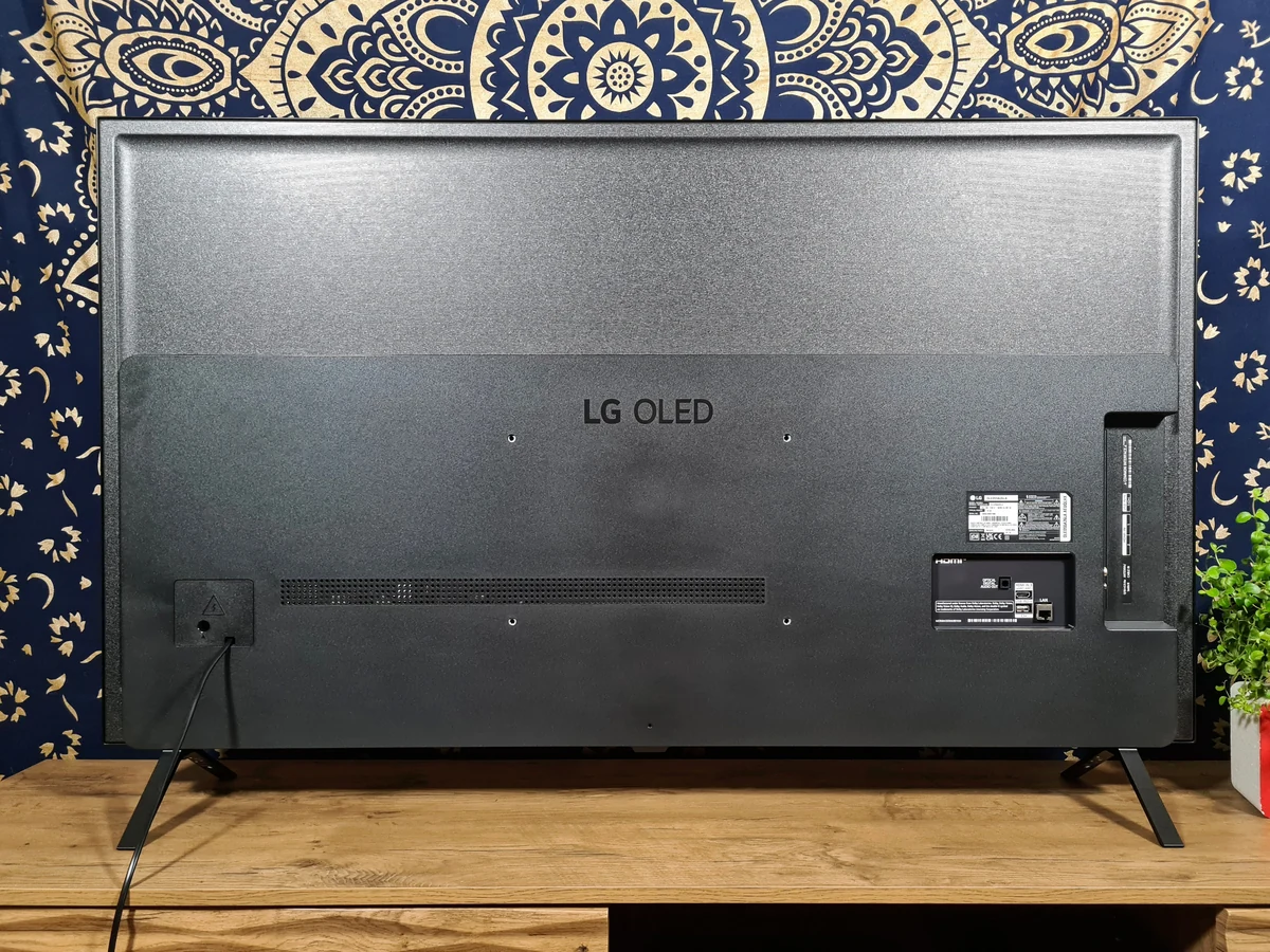

On remarque de nouveau le caractère simple de ce téléviseur avec son support. Il s’agit de deux pieds qui se fixent chacun à l’aide de deux vis de part et d’autre du téléviseur. Cette solution a comme avantage de laisser de l’espace pour positionner une barre de son en dessous de la télé puisqu’elle libère un espace de 70 mm de hauteur. Les pieds mènent l’installation à une profondeur totale de 235 mm, ce qui est très raisonnable. En revanche, il est nécessaire d’avoir un meuble TV suffisamment large, aucune position alternative n’étant proposée.
© Matthieu Legouge pour Clubic
Il est clair que le LG OLED A2 n’a pas l’allure plus sophistiquée d’un LG OLED C2 ni la finesse remarquable d’un LG OLED G2 evo. S’il va à l’essentiel, il garde malgré tout une esthétique propre aux téléviseurs OLED de la marque en laissant place à l’image d’une part, tout en étant suffisamment compact pour autoriser une installation murale élégante d'autre part.

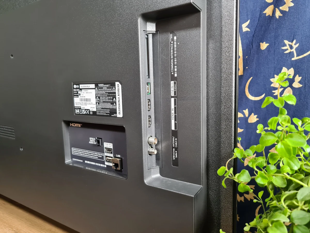

Connectiques : des compromis à prévoir
Les compromis sur le design, beaucoup d’entre nous sont prêts à en faire pour profiter d’un produit à un tarif plus accessible, mais qu’en est-il de la connectique moins fournie que propose le LG OLED A2 ? C’est en effet sur ce point que les concessions deviennent plus réellement perceptibles.
Le LG OLED A2 se contente de trois entrées HDMI 2.0b, contre quatre ports HDMI 2.1 pour les autres modèles de la gamme ; elles supportent l’ALLM mais une seule d’entre elles s’affiche avec une compatibilité ARC/eARC. On y retrouve également deux ports USB (contre trois sur le C2) et les habituels connecteurs Ethernet, les sorties audio (casque et optique), le port PCMCIA et les connecteurs d’antenne et satellite. Les connectiques sont divisées en deux parties, deux ports HDMI et USB viennent se connecter sur la droite en parallèle de l’écran tandis que les autres connecteurs sont placés non loin de là, mais à l’arrière. Du côté de la connectivité sans fil, Bluetooth 5.0 et Wi-Fi 802.11 ac sont de la partie.

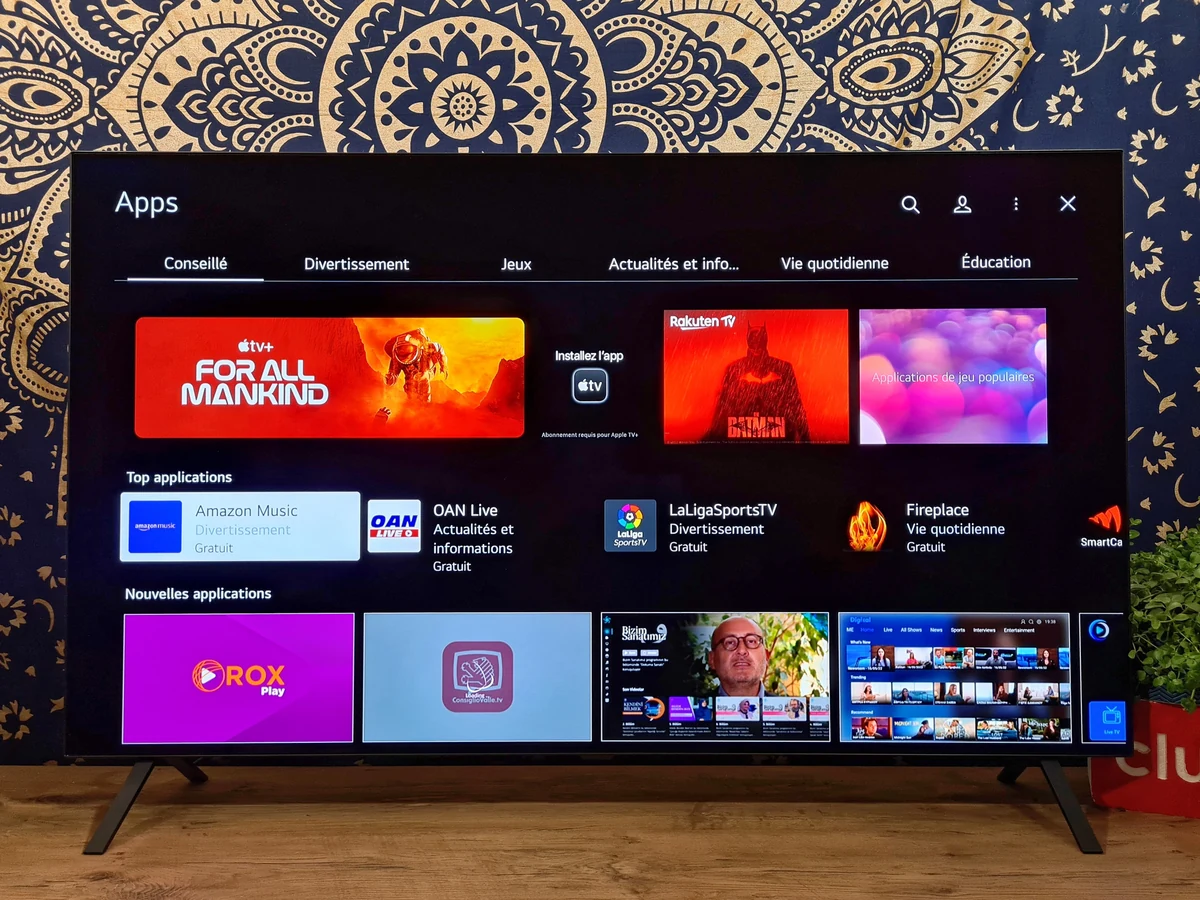

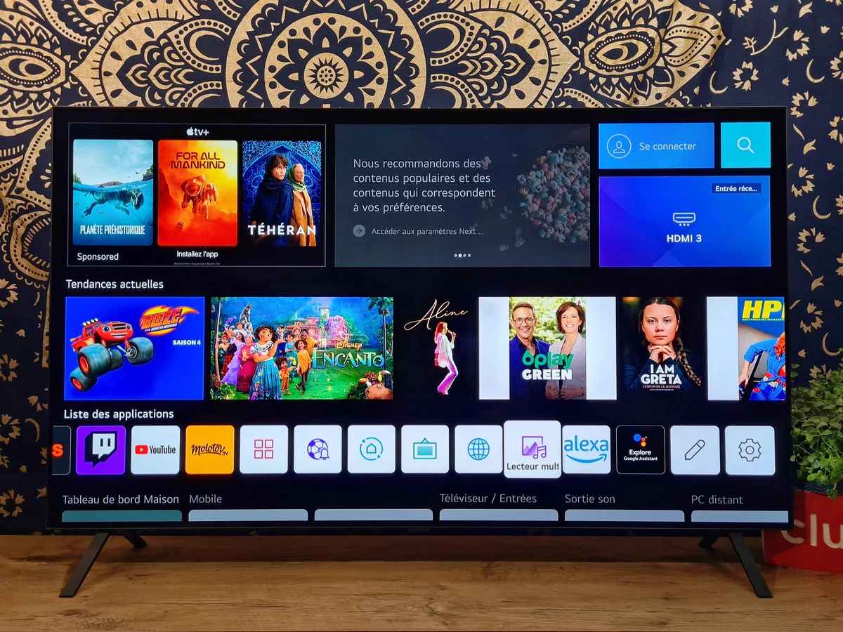

LG WebOS 22 : toujours aussi complet
LG a conçu son système WebOS comme une alternative pertinente à Android TV et depuis peu à Google TV. Hormis le changement de dénomination qui indique désormais l’année de publication avec WebOS 22, l’évolution de l’interface et de ses fonctionnalités se fait dans la douceur. Quelques modifications sont à noter, mais aucun bouleversement notable. L’interface se veut désormais plus aérée et intuitive que précédemment, tandis que la seule absence face aux modèles plus onéreux est celle du contrôle vocal en mode mains libres.
À côté de cela, la plateforme Smart TV de LG est plus efficace que jamais et truffée de fonctionnalités. On y trouve notamment les assistants vocaux de Google et d’Amazon ainsi que LG ThinQ, une compatibilité AirPlay 2 et Homekit avec les appareils Apple, les modes Gallery et Always Ready, et d’autres choses bien pratiques comme la compatibilité Miracast, les alertes sportives, ou encore le Multi View (PIP).
LG s’assure également de proposer toujours plus d’applications pour répondre aux demandes des utilisateurs, on y retrouve bien les plus populaires du moment (Netflix, Amazon Prime, YouTube, Disney+, OCS, Apple TV+ et bien d’autres encore). Enfin, nous apprécions tout particulièrement la possibilité de créer des profils d’utilisateurs. Cette fonctionnalité permet à chaque membre du foyer d’accéder WebOS 22 avec son propre profil et, par conséquent, des applications, recommandations et autres contenus personnalisés.
Enfin, WebOS 22 s’en sort merveilleusement bien en matière de réactivité, bien qu’il s’appuie sur un processeur moins véloce que les références plus onéreuses. Si certaines applications demandent parfois quelques secondes d’attentes, l’interface est parfaitement fluide tout comme l’ensemble des menus.

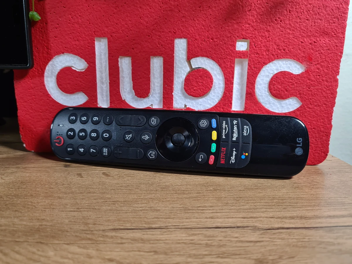

La télécommande est la même que celle fournie avec les autres références de la gamme. Sa prise en main s’est vue améliorée depuis l’an passé, elle s’est légèrement affinée et est un peu plus compacte qu’auparavant. Son grand atout reste sa fonction gyroscopique, en revanche LG continu de faire l’impasse sur un quelconque rétroéclairage.

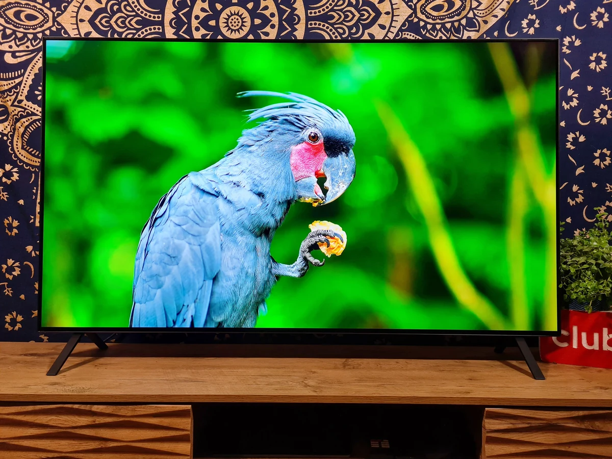

Qualité d'image
Deux points sont à retenir concernant l’image et les traitements vidéo pour comparer ce téléviseur OLED avec les modèles supérieurs. Premièrement, et comme c’est le cas avec le LG B2, le A2 se contente d’un processeur α7 Gen5, moins performant sur le papier que le α9 Gen5. Par conséquent, ces deux références n’héritent pas de la dénomination "evo". Ensuite, le LG A2 est le seul modèle du catalogue à exploiter une dalle 60 Hz, là où tous les autres exploitent des dalles 120 Hz.
Les performances du processeur Alpha 7 sont relativement difficiles à comparer avec les modèles mieux équipés. Ce qui fait la différence à l’image c’est avant tout les capacités de la dalle en matière de luminosité, ce qui, comme nous allons le voir plus loin, n’est pas le point fort du LG A2. On retrouve cependant toutes les qualités de l’OLED avec des noirs extrêmement profonds, de très bons angles de vue et une réactivité sans faille.
Les traitements vidéo du LG A2 se veulent très corrects, mais on ne retrouve pas le gain en qualité que nous avions mis en avant avec le LG G2 evo. Forcément, la dalle 60 Hz montre ses limites en matière de gestion de mouvements avec les contenus en 24p ; les artefacts sont plus fréquents et la fluidité des scènes rapides s’en trouve parfois affectée, le 24p est toutefois très bien géré sans avoir recours au moteur de gestion de mouvements. Enfin, précisons que le LG A2 ne propose aucune fonctionnalité d’insertion d’image noire (BFI), ce qui n’est pas le cas des autres modèles de la gamme OLED du fabricant.
Il n’y a rien à redire à propos de la mise à l’échelle, l’image obtenue à partir d’une source en Full HD ressemble à s’y méprendre à du 4K natif. Ce n’est malgré tout pas le cas avec les sources en plus basse résolution avec lesquelles l’upscaling perd de son efficacité.

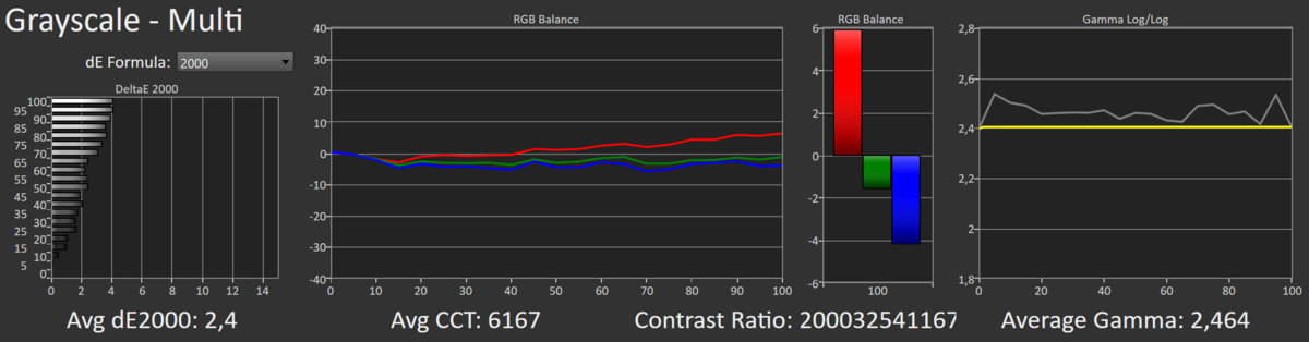

Nous avons sélectionné le Filmmaker Mode pour réaliser nos mesures, nos résultats en matière de colorimétrie sont cependant très proches de ceux observés avec le mode Cinéma, à la différence près que ce dernier active certains traitements d’image ce qui n’est pas le cas du mode Filmmaker. Dans le cadre de nos mesures, nous avons également désactivé les fonctionnalités d’économie d’énergie.
SDR

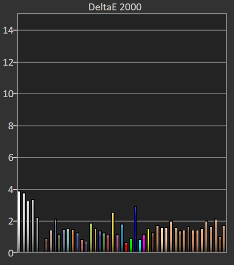

Le LG OLED A2 fait preuve d’un étalonnage correct, similaire à ce que nous avions relevé sur le LG G2. On perçoit une nouvelle fois les améliorations réalisées sur ce point par LG par rapport aux gammes des années précédentes dont l’étalonnage laissait parfois à désirer. La température moyenne est légèrement trop chaude par défaut avec 6 167 K.
Le réglage de température est toutefois très accessible, il suffira d’abaisser la valeur (50 par défaut) dans le menu jusqu’à obtenir une image qui tire un peu moins vers le rouge. Le gamma moyen s’établit quant à lui à 2,464, une valeur proche de la référence avec une courbe qui montre toutefois quelques imperfections.
La justesse de la colorimétrie est excellente sur le LG A2. Le Delta E moyen est de 1,67 et aucune dérive chromatique vraiment notable n’impacte l’image. On constate également un mode Filmmaker qui respecte parfaitement les différentes teintes de peau.
L’image en SDR est très bonne dans l’ensemble, l’OLED continue de se démarquer par ses capacités à produire des noirs "absolus" et par conséquent d’offrir contraste et dynamisme à l’image. En revanche, on remarque déjà un certain déficit en luminosité et cela même avant d’avoir commencé à diffuser des contenus HDR. Le pic lumineux de la dalle s’élève à 367,8 cd/m² en SDR avec le mode Vif, censé offrir l’image la plus lumineuse. Ce même pic ne dépasse pas les 258,2 cd/m² en mode Standard.

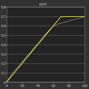

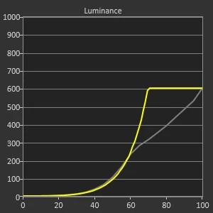

Le déficit en luminosité que nous évoquions avec les contenus SDR se retrouve inéluctablement à la diffusion de signaux HDR. Le LG OLED A2 est foncièrement beaucoup moins lumineux que les autres modèles au catalogue du coréen. Il semble néanmoins que la luminosité globale de la dalle soit en légère progression par rapport au LG A1 de l’an passé.

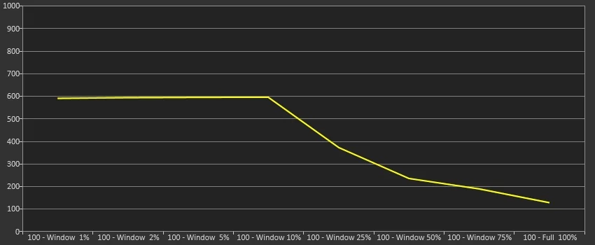

Alors que la courbe EOTF est dans l’ensemble correctement suivie, le pic lumineux ne s’établit qu’à 601 cd/m² sur une fenêtre de 10 %, une valeur qui décroit progressivement jusqu’à 126 cd/m² pour une fenêtre de pleine taille, comme le montre notre mesure ci-dessous.
Nous n’irons pas jusqu’à dire que le rendu HDR est médiocre, seulement qu’il est clairement en dessous de tout autre téléviseur OLED du marché à l’heure actuelle. Heureusement, le contraste infini de l’OLED permet de conserver un excellent dynamisme ; la luminosité n’est toutefois pas suffisante pour restituer correctement les scènes en HDR les plus exigeantes. Les plus petits détails profitent cependant d’un éclat supérieur, mais ils ne se distinguent pas aussi bien que s’ils profitaient d’un pic lumineux plus élevé. Notons enfin que LG adopte une approche en lissant le signal à partir de 60 % de luminosité, une approche qui permet de conserver un maximum de détails dans les hautes lumières. Si c’est une évidence pour certains, précisons aussi que LG ne propose qu’un seul format à métadonnées dynamiques avec le Dolby Vision ; l’HDR10+ n’est pas de la partie.

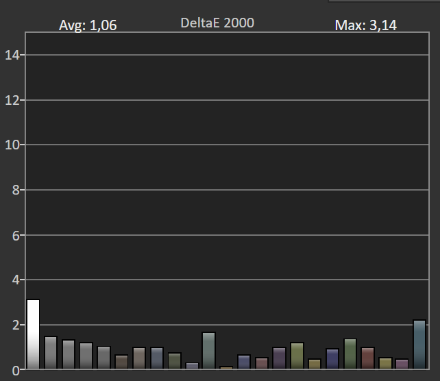

Il n’y a rien à redire à propos de la colorimétrie en HDR. Le Filmmaker Mode est une nouvelle fois le mieux calibré, son Delta E moyen est seulement de 1,06 et aucune dérive chromatique n’est à déplorer.
