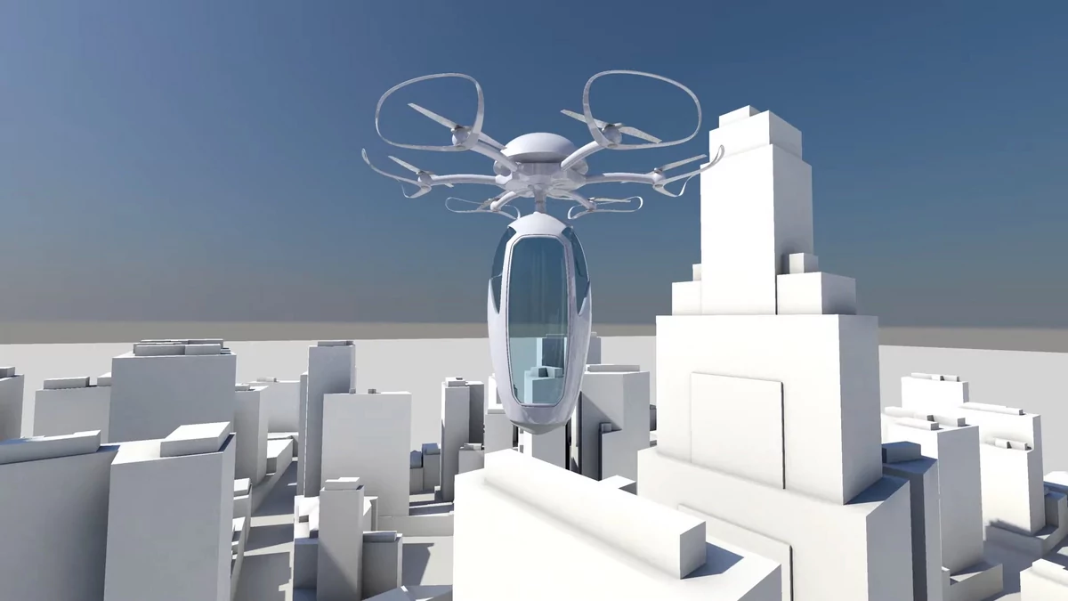

La capsule, modélisée (© Alexandre Boero pour Clubic)
Ce que nous en retenons, c'est que malgré l'historique fort de la France, nous sommes aujourd'hui le seul constructeur dans ce domaine. Cela nous donne à la fois une position de leader tout en montrant la complexité de l'environnement local pour développer ce genre de technologie.
