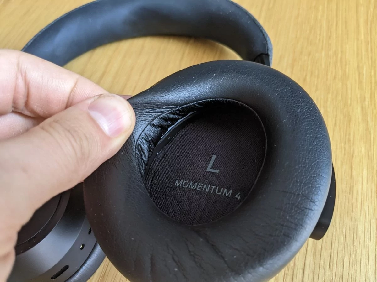

C'est simple, la dénomination Momentum n'apparait pas même sur le casque, mais se dissimule dans le creux du coussinet gauche. La perte de l'âme Momentum ? Oui, d'une certaine façon. Cela est d'autant plus vrai que le design est bien plus quelconque, en particulier au niveau des coques, désespérément dans l'épure bien que légèrement inclinées. Rassurons-nous au moins avec l'arceau, qui parvient, lui seul, à insuffler un peu de majesté à l'ensemble. Celui-ci est surmonté d'un très agréable tissu gris anthracite rappelant largement les boites des True Wireless Momentum. Ce nouveau Momentum se décline en noir/gris foncé (modèle de test), et blanc/gris clair. Cette dernière parait plus élégante, car moins plombée par la trop grande sobriété de la version noire.

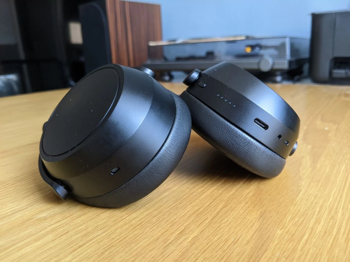

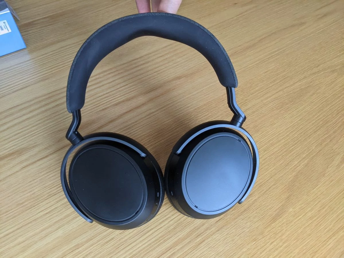

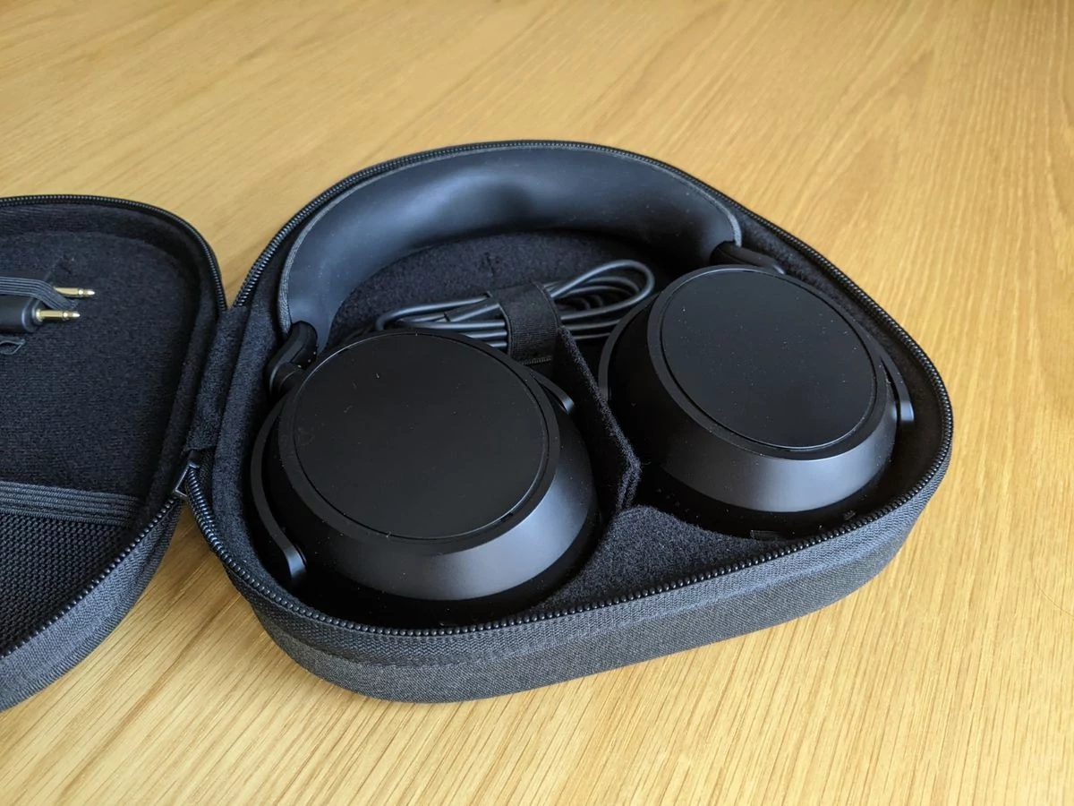

Cela va sans dire, la structure est presque intégralement en plastique, mais de plutôt bonne qualité. La sensation de densité générale est là, le casque ne grince pas et ne ballote pas une fois en main. Le réglage de l'arceau est, lui aussi, d'assez bonne facture, car suffisamment fluide tout en restant fermé. Sans surprise, l'arceau reste au-dessus du lot, grâce à l'aspect premium que lui confère son revêtement d'excellente qualité. En outre, le repose-tête en caoutchouc est parfaitement intégré à l'ensemble et ne se décolle pas. Les coussinets, bien moins épais que ceux du Momentum 3 sont également bien plus classiques, car optent pour un revêtement en similicuir assez standard, semblable à celui que l'on retrouve sur le Sony WH-1000X5 et autres Bose Headphones 700. D'une manière générale, le produit est dans les eaux de ses deux concurrents sur la forme et la fabrication. Cela est plutôt une bonne chose par rapport au récent Sony, tout de même vendu 70 euros plus cher (prix officiel), ce qui n'est loin d'être un détail.

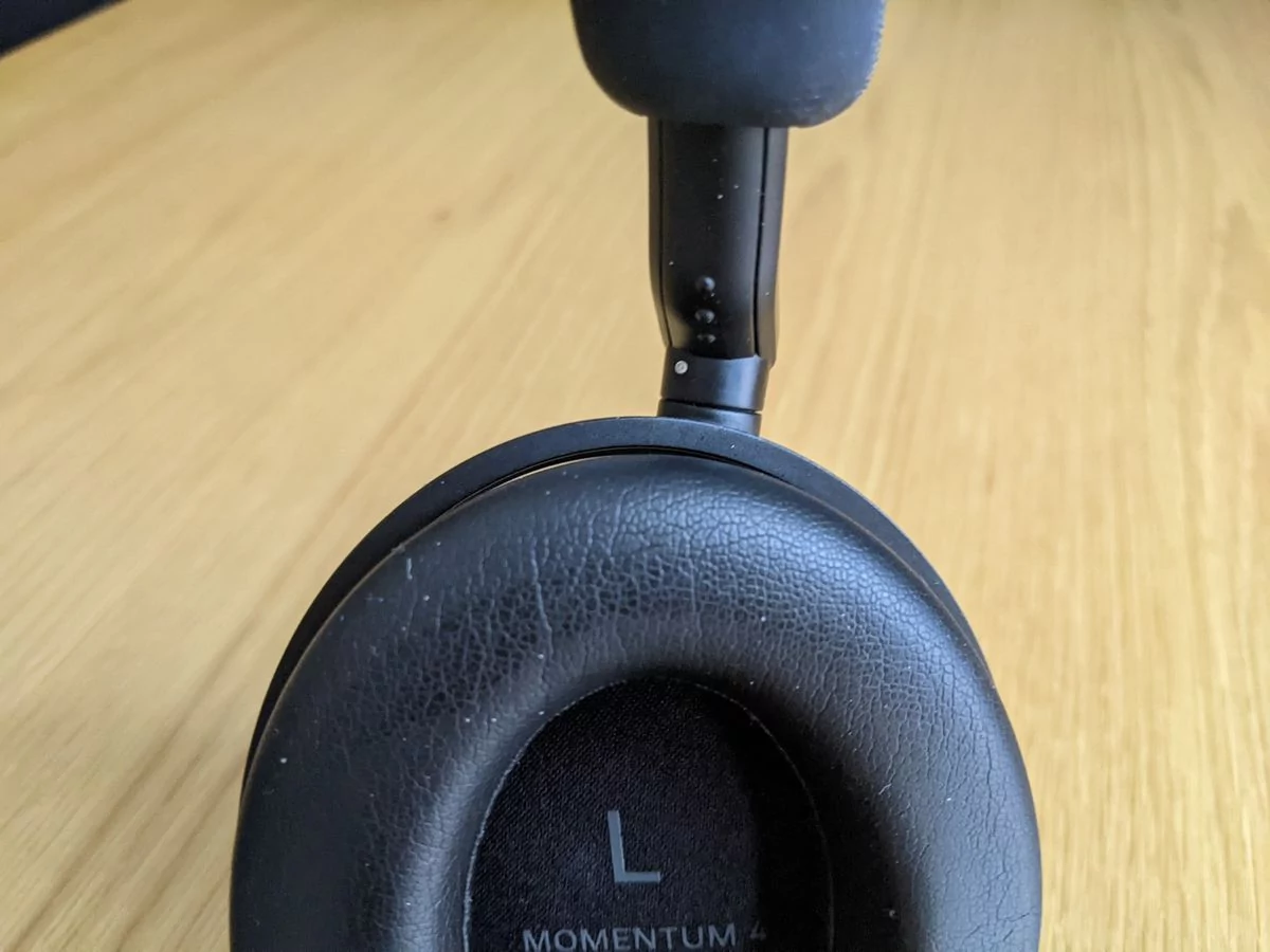

Signe ultime qu'il est bien un casque premium moderne… le Momentum 4 Wireless ne se plie plus. À l'inverse, ses coques, maintenant pivotables, peuvent se rabattre à plat, cela dans les deux sens. Nous perdons donc une fonction innovante en son temps mais très clivante, l'arrêt/allumage automatique en déployant et repliant le casque. Votre serviteur n'aimait pas particulièrement cette approche, d'autant plus que la charnière métallique du Momentum 3 pouvait facilement coincer un bout de peau (et les cheveux). Posé à plat, le Sennheiser vient avec une nouvelle housse ovoïde et rigide d'excellente qualité, contrairement à la précédente qui était en soufflet. Grâce à cette disposition, le Sennheiser prend nettement moins de place en transport.
En plus de la housse, l'appareil est livré avec un câble de recharge USB-A vers USB-C, ainsi qu'un câble jack 3,5 mm vers jack 2,5 mm bien trop fin à notre goût. Oui, malheureusement, le Momentum 4 réitère le défaut de son aîné, à savoir l'utilisation d'une embase 2,5 mm côté casque. Au moins, le constructeur n'a pas abandonné l'entrée analogique, qui risque de devenir de plus en plus rare avec les années. Enfin, un petit adaptateur pour prise avion est présent.

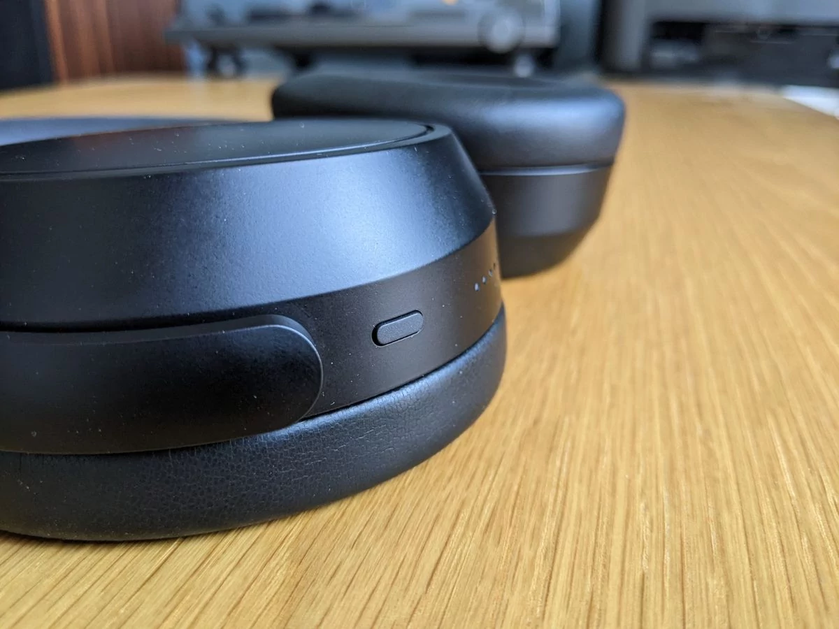

Presque impossible à implémenter sur les anciens Momentum, le tactile fait ici son apparition, d'assez belle manière, sur l'entièreté de la coque droite. Exit les boutons sur la tranche, mis à part un unique représentant, chargé principalement de l'allumage, de l'extinction et du déclenchement de l'appairage Bluetooth.
Avec un court appui, ce bouton permet d'appeler l'assistant du téléphone. Avec deux appuis courts, une invite vocale donne le niveau de batterie, à 10 % près. Ce niveau de batterie est également indiqué sur la tranche droite du casque, à l'aide de 5 diodes (20% par diode).

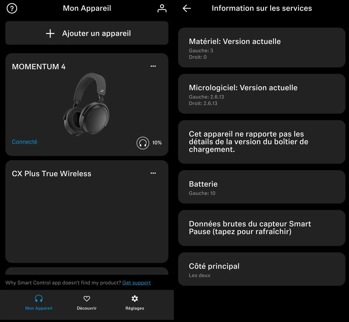

Pour couronner l'expérience, il était difficile de passer à côté de l'application dédiée Smart Connect nouvelle formule. Avec ce casque, la plupart des éléments déjà vus sur les derniers True Wireless de la marque se retrouvent avec quelques défauts de jeunesse.

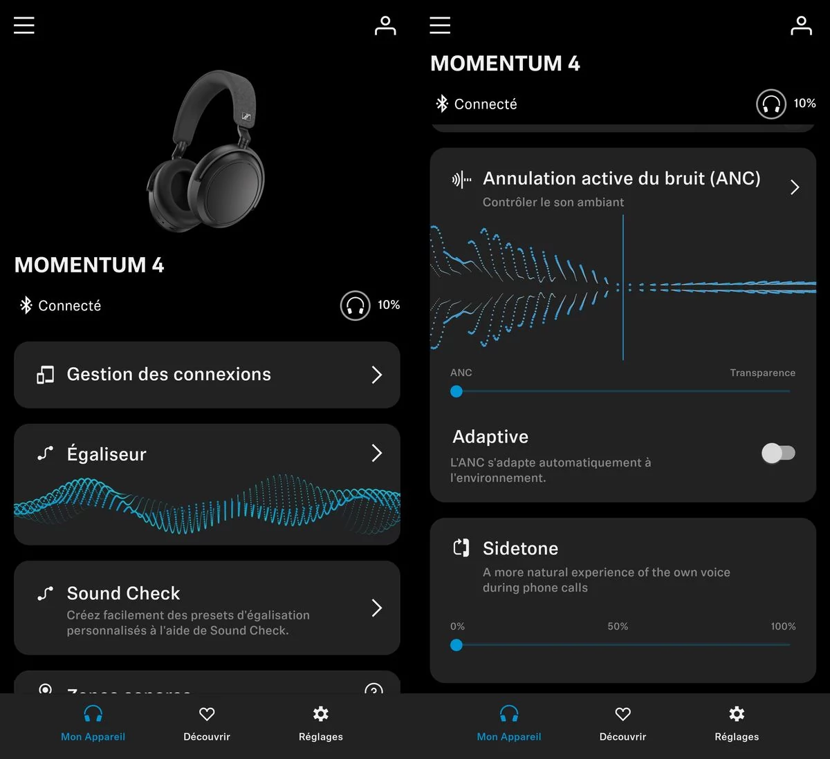

Plutôt épurée, l'application se divise en trois onglets principaux : Mon appareil, Découvrir, et Réglages. Oubliez assez vite Découvrir, qui se contente de reprendre le flux de news Sennheiser. Davantage de la pub déguisée qu'autre chose. Placer ce flux dans un onglet très secondaire aurait été suffisant.
Mon Appareil regroupe l'essentiel des fonctions et des indications. En plus de l'affichage du niveau de batterie, celui-ci est composé des tuiles suivantes :
- Gestion des connexions : pour se déconnecter d'un émetteur, ce qui particulièrement pratique avec la fonction Multipoint de l'appareil

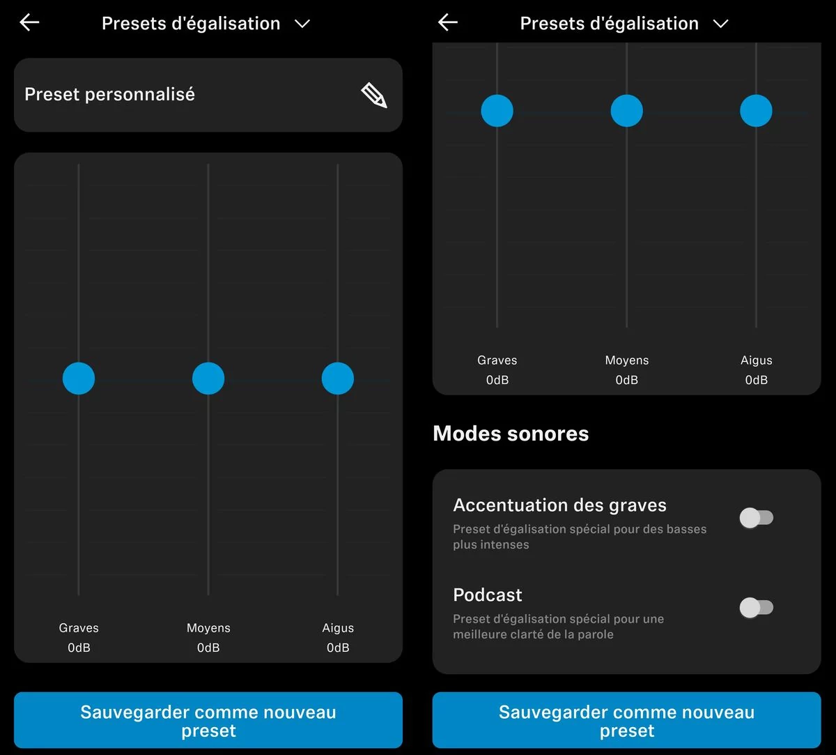

- Égaliseur : Malheureusement, la marque n'a, à l'instar des Momentum 3 True Wireless, pas réintégré l'égaliseur paramétrique des anciens casques. Ici, nous nous contentons d'un égaliseur graphique à trois bandes, à peine suffisant pour éventuellement corriger la signature sonore. Pourquoi Sennheiser, marque spécialisée dans l'audio, ne propose pas mieux ? Au moins, un système de sauvegarde des égalisations existe, et deux options, l'accentuation des Graves et Podcast, viennent pousser le bas du spectre ou les médiums.
- Sound Check : déjà existant sur les Momentum 3 TW. Celui-ci consiste en un rapide test de préférence sonore, qui ajuste ensuite l'égaliseur en conséquence. Pas de quoi sauter au plafond.
- Zones sonores : automatisme que nous avons déjà vu chez certains casques premium comme le WH-1000Xm4 ou le WH-1000Xm5. Celui-ci permet d'assigner un réglage particulier de l'ANC à une zone géographique particulière (domicile ou bureau par exemple).
- Réduction de bruit Active. Nous le verrons dans le chapitre dédié, celle-ci n'a pas mode ANC off à proprement parler, puisque fonctionne via un curseur. Placé tout à gauche, l'ANC est au maximum. Placé tout à droite, le retour sonore est au maximum. Au milieu, un équilibre se crée, mais un traitement s'applique quoiqu'il arrive. En marge, un mode adaptatif vient se greffer à l'ensemble. Enfin, un réglage permet de jouer sur la réduction du bruit du vent (au niveau du microphone), et un second met en pause la musique si le mode Transparence est au max. il est bien sûr possible de relancer la musique ensuite
- Dernière tuile, Sidetone permet d'avoir un retour sonore de sa propre voix, en appel. Cette fonction n'est pas nouvelle, mais plutôt utile dans certaines conditions

Smart Connect n'est pas l'application parfaite, loin de là. Nous avons également constaté quelques lenteurs, en particulier à chaque retour dans l'application. Quelques zones non traduites (en version française) sont encore présentes à l'heure actuelle, mais seront sans doute corrigées avec le temps. De même, il reste des imprécisions, notamment pour déplacer les crans de l'égaliseur. Des détails çà et là, sûrement corrigés très vite, mais qui ne rendent pas l'expérience idyllique.
Nous avons effectué ce test sous la version 4.1.0.109203 de l'application, avec le firmware 2.6.13 du Momentum 4 Wireless.

Hors connexion sans-fil, le Momentum 4 Wireless peut fonctionner en filaire, de deux manières. La première est la classique connexion jack 3,5 mm. Encore une fois, dommage de ne pas avoir proposé une entrée 3,5 mm. Les câbles 2,5 mm vers 3,5 mm sont difficiles à trouver, sans parler de la solidité de cette connectiques. En jack, la connexion Bluetooth est perdue sur les autres appareils, que le casque soit allumé ou éteint.
Enfin, il reste possible d'utiliser l'appareil via USB. Cela permet, notamment sur ordinateur, de combiner le son et la recharge. Surtout, le pont Bluetooth demeure dans ce mode, ce qui laisse l'accès aux réglages via l'application. Clairement le mode à privilégier sur PC.

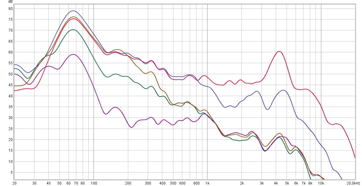

Le Sennheiser Momentum 3 était déjà plus que correct, en son temps, au niveau de la réduction de bruit. Dans le peloton des suiveurs, derrière les Sony WH-1000Xm3 et Bose Headphones 700, il assurait surtout une isolation très uniforme, sans véritable creux. On s'attend forcément à ce que ce Momentum quatrième du nom aille plus loin.
C'est ce qu'il fait, dans une certaine mesure. Sans transcender le genre, le Momentum 4 Wireless fait partie, pour un modèle de 2022, des très bons élèves. L'appareil conserve ce même caractère équilibré, sans creux trop marqué dans les fréquences. Les basses sont bien atténuées, ce qui lui permet de se démarquer d'un autre élève assez bon mais en retrait, le PX7 S2 de Bowers & Wilkins (différence vraiment marquantes sur les ronronnements de moteurs). Toutefois, il ne fait pas mieux que son prédécesseurs sur cette gamme de fréquences précise, notamment dans les très basses fréquences (20-60 Hz). L'amélioration s'effectue surtout au-delà, ce qui couvre l'immense majorité des sons "réels". Nous avons pu constater que le casque était plus capricieux que son ainé concernant le placement sur la tête (et surtout sur la tête de mesure). Mal positionné, il perd rapidement en atténuation.
Forcément, le récent WH-1000Xm5 de Sony continue d'être en tête. Si cela n'est pas si audible dans les basses et bas-médiums (en pratique), la différence est plus marquée sur les voix, en approchant des 500 Hz – 1 kHz particulièrement. Dans ces fréquences, là où le Sennheiser parvient déjà à atténuer 15-20 dB, le Sony tape les 25-30 dB, un bon cran au-dessus donc. Surtout, le modèle japonais reste plus efficace face aux bruits soudains.
Nous parlerions bien d'isolation passive, mais comme précisé plus haut, ce mode n'existe pas vraiment. En effet, réglé au milieu, le curseur d'atténuation isole déjà des basses fréquences et des médiums, ce qui permet au moins une atténuation suffisante en milieu calme, sans être aussi fatigante (selon les utilisateurs). Nous avons tout de même mesuré cette isolation passive (casque éteint), qui débute dès les médiums, et est particulièrement efficace dans les aigus.
Le mode Transparence est plutôt intéressant, car suit de très près la courbe idéale, mais seulement jusqu'aux haut-médiums. Passé ce point, l'isolation créée par les coussinets devient trop forte pour que le casque compense complètement, bien que le Momentum 4 parvienne à garder une certaine stabilité. Le rendu est donc très correct, mais n'autorise pas une perception naturelle de l'environnement. Nous sommes loin d'un Bose ou d'un Airpods Max.

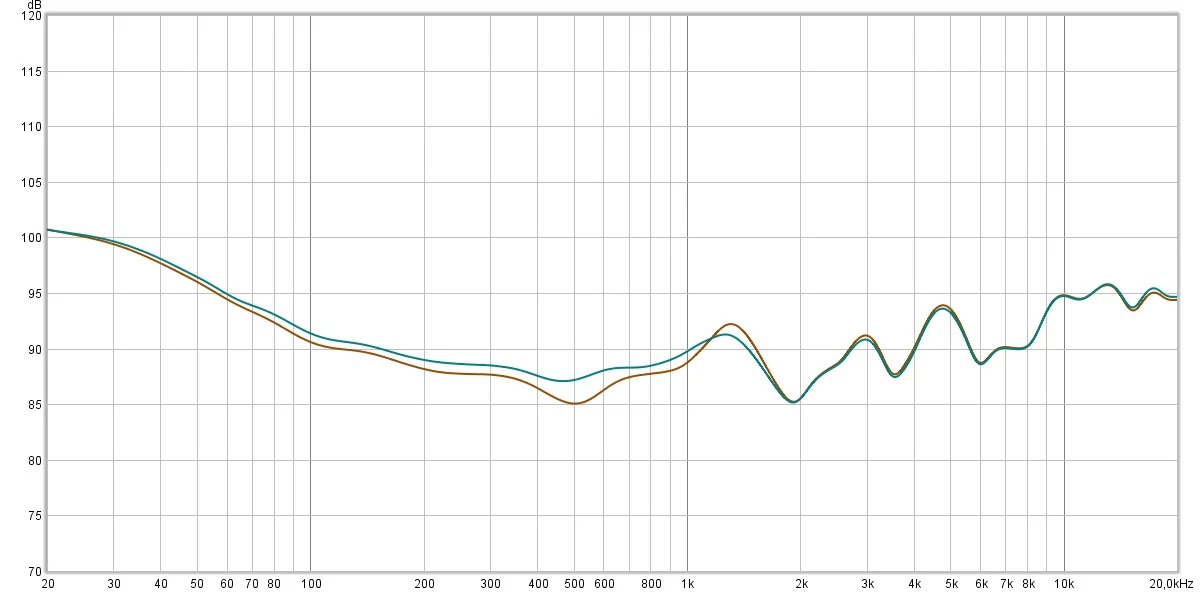

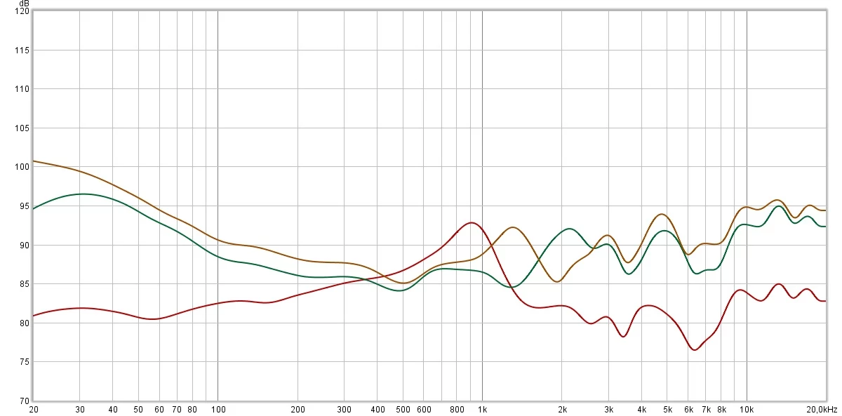

Un son chaleureux et polyvalent, un peu moins Momentum 3
Sans être fondamentalement différente de son grand frère, la sonorité du Momentum 4 Wireless n'en porte pas moins des changements audibles. Ici, Sennheiser place un transducteur dynamique de 42 mm assez classique sur le papier.
Pour commencer, le caractère très rond du casque est ce qui vient en premier. Le modèle dispense un son marqué dans les basses fréquences, et un peu plus en retrait dans les aigus, tout du moins plus oscillant, le tout avec une bonne qualité technique.
Toutefois, son accentuation dans les basses, très marquée, s'achève globalement avant (en dessous des 100 Hz) le Momentum 3, Sony WH-1000Xm5, et Bowers & Wilkins PX7 S2. Cela se traduit par une sonorité plus ronde que vraiment percutante, presque équilibrée sur les morceaux où les très basses fréquences ne sont pas mises en avant. À l'inverse, dès qu'une piste accentue vraiment cette gamme, le modèle se lâche et ronronne largement. Sur ce plan, Sennheiser gagnerait sans doute à un peu plus de parcimonie, des débordements peuvent ainsi arriver, le transducteur n'étant pas non plus de la trempe d'un modèle planaire de casque Hifi.
Par rapport à un WH-1000Xm5, et surtout par rapport à un PX7 S2, le Momentum gagne en ampleur ce qu'il perd légèrement en percussion. Cela est d'autant plus vrai que le Sennheiser, contrairement à ses concurrents, n'a pas de pic aussi marqué dans les aigus. Ces deux derniers, Sony en tête, ont tendance à accentuer la brillance, ce qui est double tranchant, alors que le Sennheiser est bien plus sage et régulier. Certaine pistes énergiques et très aérées sont à l'avantage du Bowers et du Sony, d'autres deviennent un peu brouillonnes et trop agressives, ce qui n'arrive à peu près jamais sur le Sennheiser. Néanmoins, nous aurions aimé un peu plus de linéarité dans les aigus, ne serait-ce que pour être plus percutant et encore plus aéré.
Le Momentum 4 Wireless n'a pas les défauts du WH-1000Xm4, comme les basses débordant sur les médiums, et les voix un peu voilées, mais n'est tout de même pas dans un autre univers. Le WH-1000Xm5 plaira davantage au grand-public, mais reste globalement de la même trempe technique.
Sans transcender l'écoute, le mode transparence, ainsi que le mode "neutre" (curseur au centre) sont légèrement supérieurs, car lissent mieux les médiums, apportent un peu plus d'ouverture et d'équilibre.
Très polyvalent, le Sennheiser est davantage un casque de personne qu'un véritable casque de style musical. Son niveau de détail est très bon, de même que sa scène sonore, tout en restant constant. Sur ce dernier point, le Bowers & Wilkins est généralement supérieur, car plus ample et plus profond, à une nuance près.
Le Sennheiser, par son caractère moins spectaculaire, gère mieux la difficulté, en particulier les styles très rentre-dedans mais rarement bien mixés comme le métal. Là où le B&W, et même le Sony sont à la peine, le modèle allemand conserve son caractère imperturbable.
Difficile d'être déçu par le Momentum 4, qui s'aligne globalement sur la dernière création de Sony, voire sur le PX7 S2, cela pour 70 euros et 80 euros de moins. Toutefois, en se donnant les moyens, le constructeur aurait pu atteindre l'excellence en reprenant les bons côtés de la concurrence, sans les défauts. La quête du modèle Bluetooth ANC qui dépassera les autres reste ouverte.
Sans surprise, la qualité sonore est aussi bonne en filaire (allumé) et en USB, avec globalement le même caractère selon le cran d'ANC.
À l'inverse, ne vous risquez au filaire passif (casque éteint) qu'en dernier recours. Très déréglé, ce mode est uniquement centré autour d'un pic dans les haut-médiums, ce qui ne lui permet pas de profiter vraiment des qualités du casque au-delà d'une écoute type podcast.
