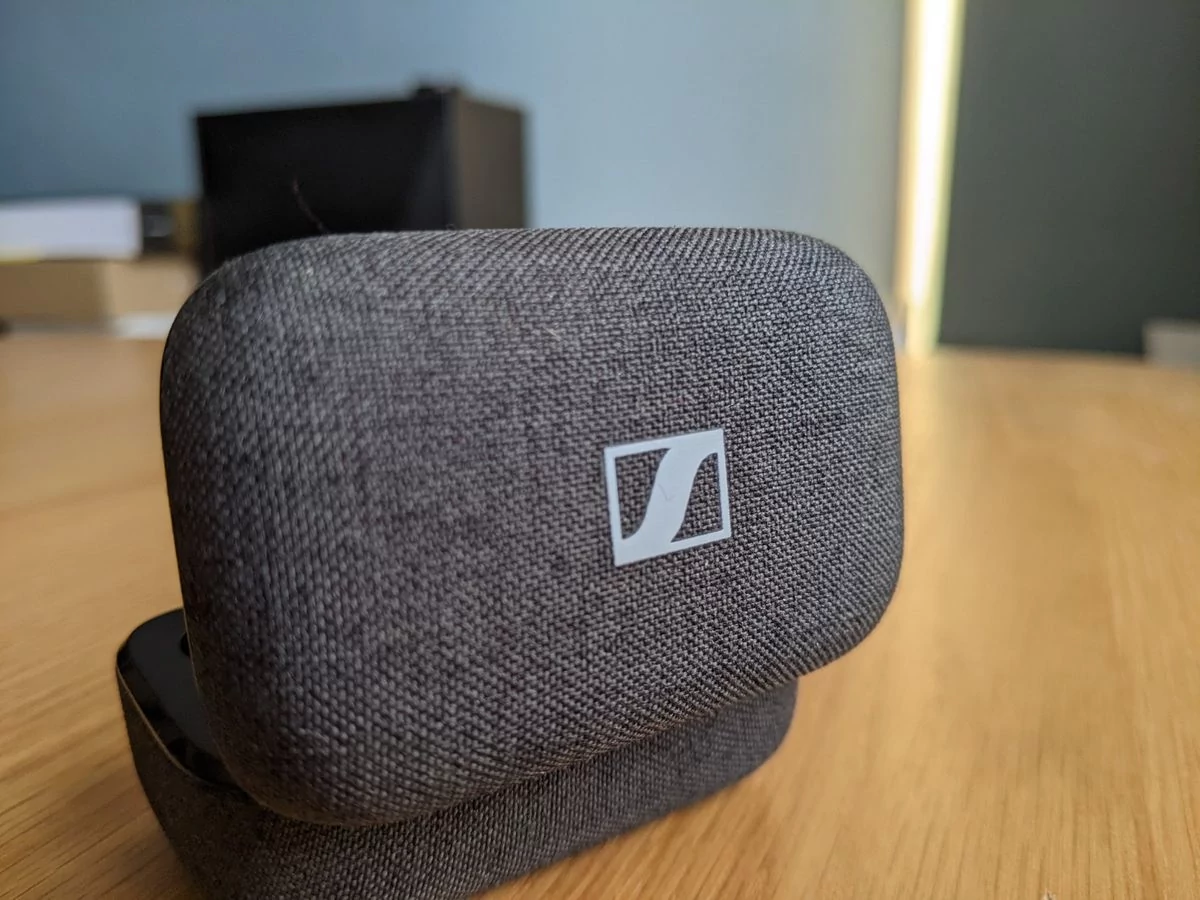

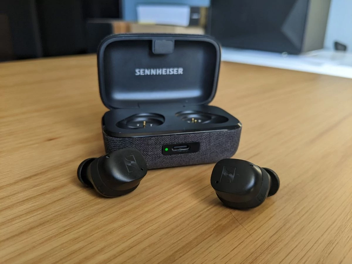

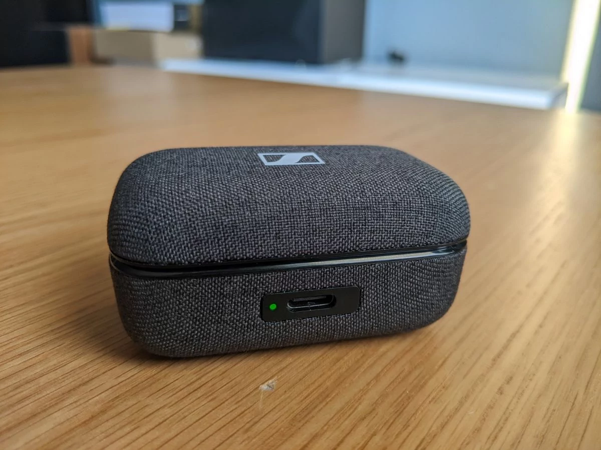

La boite de charge est exactement dans la lignée des précédents produits de Sennheiser : assez volumineuse (son principal défaut) mais plus luxueuse que la moyenne. Elle est principalement en plastique, mais d'une construction très sérieuse et surtout doublée d'une surface en tissu très agréable à l'usage. Sans surprise, les charnières sont robustes, sans jeu lors de l'ouverture et la fermeture. La marque a aussi enfin intégré la recharge sans fil, ce qui lui permet d'avancer d'un cran dans la modernité. On relève tout de même un petit changement quelque peu étrange avec le passage du port USB-C (pour la recharge) à l'avant du boîtier. Cet élément est toujours secondé par une petite LED indicative, s'éclairant en vert, orange ou rouge suivant le niveau de batterie de l'ensemble.
© Guillaume Fourcadier pour Clubic

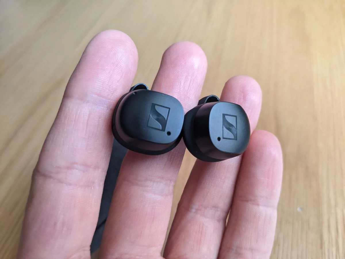

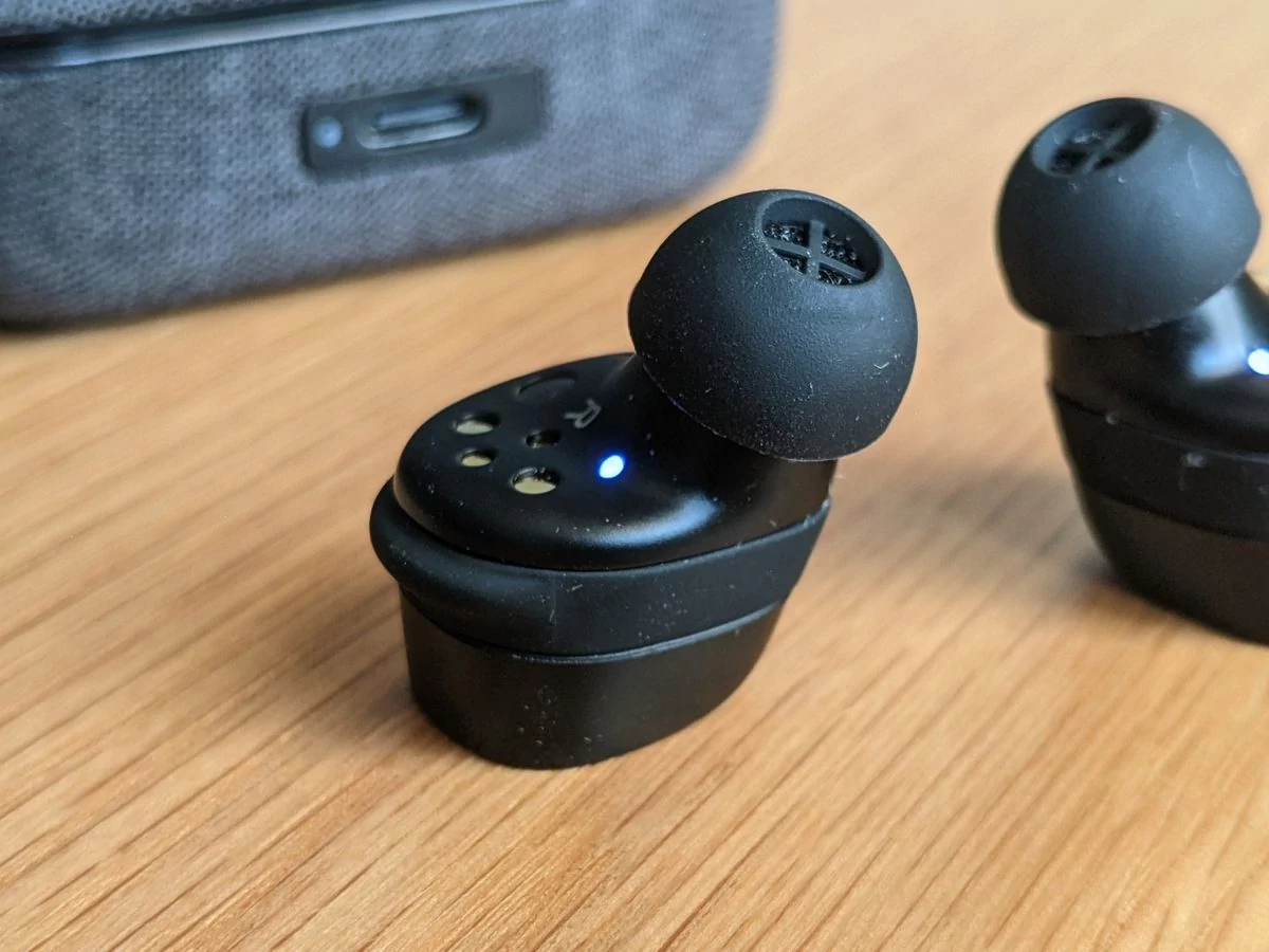

Esthétiquement un peu plus travaillés, les écouteurs délaissent le dos anguleux de leurs aînés pour une nouvelle forme arrondie. Que l'on aime ou pas, le produit est ainsi un peu plus passe-partout, et légèrement plus agréable en main. Mais le plus gros changement vient de l'adoption d'un contour en silicone, amovible et disponible en trois tailles, chacune possédant une ailette plus ou moins marquée. Ce dispositif, directement hérité des écouteurs sportifs, permet une meilleure tenue dans l'oreille bien que pas encore idéale pour le sport, nous y reviendrons rapidement.
La qualité de fabrication des écouteurs est aussi bonne qu'auparavant, avec un côté premium mais pas luxueux pour autant. Un constructeur comme Klipsch fait toujours mieux, et les Sony WF-1000Xm4 (les écouteurs) ont placé la barre un peu plus haut en matière de design. La certification IPX4 permet quant à elle d'apporter une bonne résistance aux projections d'eau.
Si le confort est toujours aussi bon, la tenue est en net progrès. De type semi-intra, les Sennheiser Momentum TW3 ne sont pas trop intrusifs. En outre, le placement des écouteurs est simple, les quatre tailles d'embouts en silicone couvrent l'essentiel des morphologies et les contours en silicone permettent d'optimiser leur tenue. On ne conseillera toutefois pas pour une pratique sportive, en partie à cause de leur volume tout de même conséquent. Un peu plus petits que le modèle équivalent chez Sony, précisons que ces écouteurs ne sont toujours pas adaptés aux très petites oreilles. Pour les autres, tout est presque parfait.

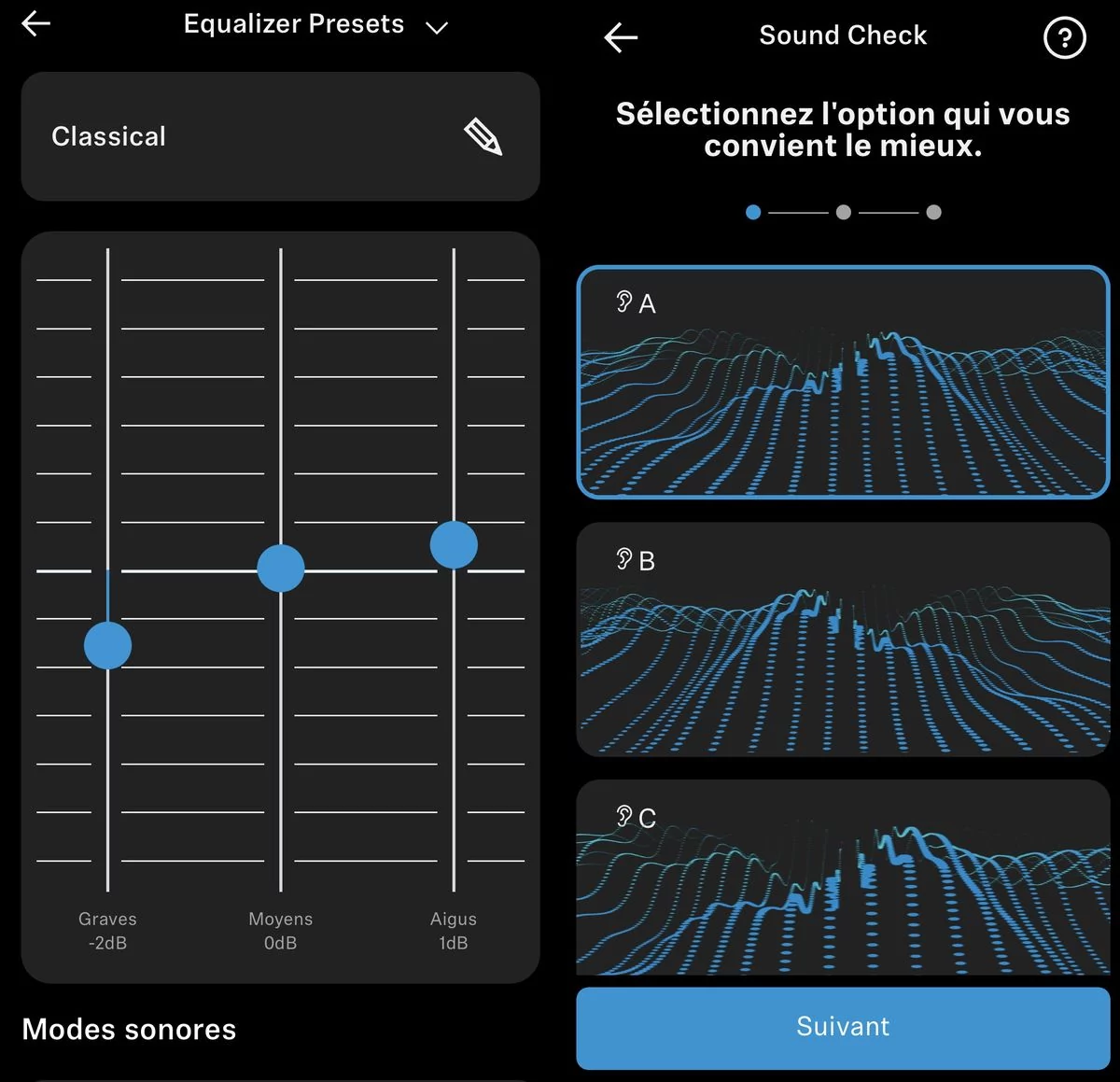

À cette ergonomie de base s'ajoute l'application Smart Control, encore étoffée avec cette nouvelle version des écouteurs. À l'instar de la plupart des applications, les premières tuiles sont purement indicatives : niveau de batterie et produit connecté. Mais d'autres options prennent ici le relais.
Mode bien connu, l'égaliseur est l'un des seuls points que l'on a vu régresser avec ce nouveau modèle. En effet, exit l'égaliseur tout en courbes mais efficace des premières versions, celui-ci disparait pour laisser la place au très basique égaliseur graphique trois voies. Certes le principe ne perdra personne, mais trois bandes, c'est un peu faible pour véritablement affiner une sonorité. Quelques égaliseurs prédéfinis sont également disponibles, mais restent tout aussi basiques dans leur approche.
Pour aller de pair avec cette égalisation, le Soundcheck permet de trouver quel type d'égalisation conviendra le mieux à votre usage. Cette fonction va vérifier si le son écouté nécessite plus de basses, plus de médiums et plus d'aigus, et adapter la sonorité en conséquence. Attentions, il ne s'agit pas ici d'une correction liée à l'audition, comme ce que proposent les Enco X2, pour laquelle il faudra attendre une future mise à jour.
Autre nouveauté, la possibilité d'ajouter ce que la marque appelle des « zones sonores ». Ici, grâce à la géolocalisation du smartphone, l'application peut détecter si vous rentrez dans une zone précédemment définie (appliquée dans un certain rayon), et y apposer une égalisation et une réduction de bruit particulière. Cet automatisme rejoint un peu ce que fait Sony depuis le casque WH-1000Xm4.

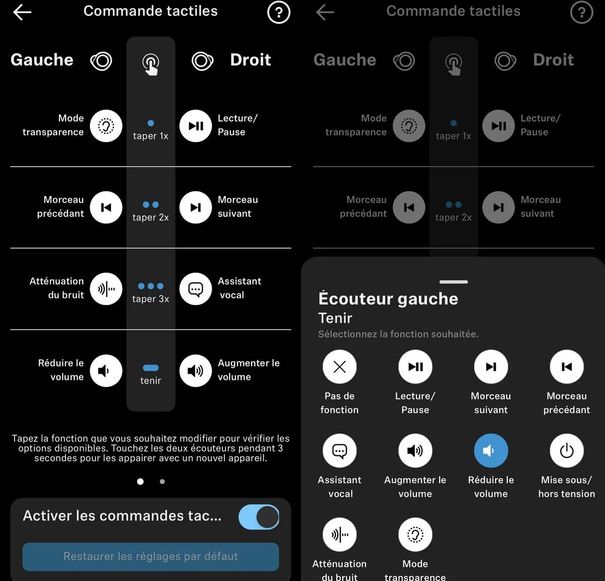

Enfin, il est possible depuis l'application de personnaliser les commandes, et ce, de manière assez avancée. Contrairement à Sony, qui se rattache à des « groupes de commandes », Sennheiser laisse un choix d'actions presque total.
Un deuxième onglet permet d'accéder à des réglages plus généraux, comme l'activation ou la désactivation du capteur de proximité, le délai avant une mise hors tension, ou même la désactivation de certaines tuiles du premier onglet. À ces deux onglets s'ajoute un troisième, un peu plus corporate, en cela qu'il rassemble toute l'actualité liée à Sennheiser dans . un flux.

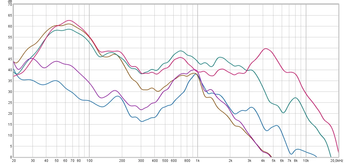

Mesure de l'isolation. En rouge, le signal témoin. En bleu, l'ANC activé. En violet, l'ANC avec mode vent. En marron, l'isolation passive. En vert, le mode transparence.
Par ailleurs, l'isolation passive, vraiment excellente sur la version 2, est ici un peu moins bonne. Ce point dépend cependant énormément de la morphologie de l'oreille, et ne devrait pas déranger plus que cela en pratique. Cette isolation apparaît dès les médiums, ce qui permet déjà d'obtenir quelque chose d'efficace sur les voix. Surtout, l'atténuation est très impressionnante dans les aigus, car elle passe vraiment un cap à partir des 1 kHz. Malgré leur format semi-intra, nous trouvons donc là davantage une approche de type intra auriculaire à ce niveau.
Techniquement parlant, l'isolation de bruit active, elle, portée par une puce de traitement moderne et l'utilisation d'une architecture hybride, est infiniment meilleure qu'auparavant. S'arrêtant à peine autour des 5 dB sur les TW2, l'ANC peut maintenant atteindre, dans le meilleur des cas, presque 30 dB sur les sons les plus « simples », c’est-à-dire autour des 40 - 100 Hz. Au-delà, les écouteurs ne sont pas encore aussi bons que des Sony WF-1000Xm4 ou des Airpods Pro, mais s'en approchent.
L'atténuation est ainsi cohérente, se plaçant régulièrement dans les 20 dB. Cette isolation subit une baisse autour des 1 kHz, qu'il faut encore une fois tempérer par rapport au graphique présenté (pour des raisons liées au dispositif de mesure). Si on ne peut pas encore parler d'un produit bluffant, les Momentum TW3 se rapprochent tout de même des meilleurs élèves, en grande partie grâce à leur isolation passive. Notons toutefois que l'isolation des aigus est un peu plus faible avec l'ANC que sans ANC, chose que l'on constatait déjà sur les produits Sony.

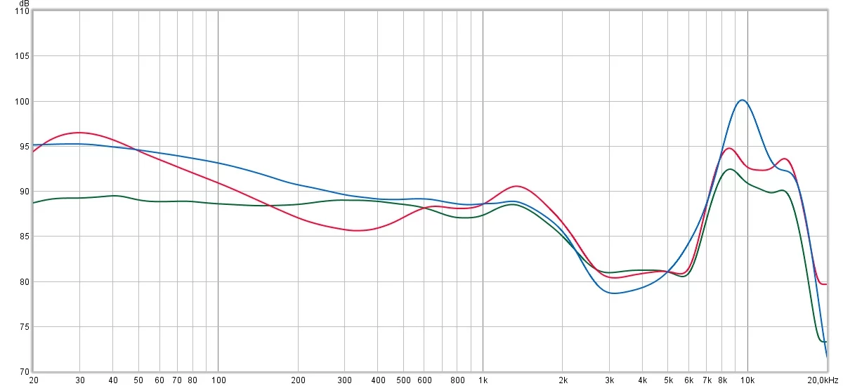

Les amoureux du son Sennheiser façon TW2 seront heureux, la marque n'a pratiquement rien changé de sa signature sonore quelque peu atypique. Elle a tout de même été affinée, et la qualité technique est, de manière plus ou moins importante selon le ressenti de chacun, en hausse.
Les Momentum True Wireless 3 adoptent ainsi un son à la fois rond, presque doux, mais pas mou pour autant, marqué par un pic assez habituel dans les 8 - 10 kHz (ce qui apporte une certaine brillance à l'écoute). Ici, Sennheiser propose une accentuation des basses marquée (autour de 10 dB) mais très maîtrisée en mode ANC, et un peu plus tardive que sur les TW2. Cela implique que le bas du spectre déborde encore moins sur les médiums, chose qui arrive sur les TW2. Les basses fréquences sont par ailleurs en progrès par rapport aux anciens écouteurs. Cette gamme est enveloppante, mais surtout d'une précision redoutable, tout en nuances.
Réponse en fréquence (compensée) des TW3. En rouge, la réponse avec ANC. En vert, la réponse en modes Transparence et ANC Off. En bleu, la signature des précédents TW2. on remarque de très nombreuses similitudes, mais également quelques corrections côté TW3
Toujours en mode ANC, une accentuation autour des 1 kHz va à la fois apporter de la clarté aux voix, tout en projetant la scène sonore légèrement vers l'avant. Un réglage classique, qui peut vite devenir agressif lorsqu'il n'est pas maitrisé. Ici, aucun problème, excepté pour quelques morceaux métal/électro mal mixés.
Passés ces gammes de fréquence, une particularité des true wireless de Sennheiser apparaît : un creux dans les aigus. Moins audible que ce que l'on pourrait voir à la mesure (peu d'effet de voile dans le son), cette approche du haut du spectre va lisser l'agressivité d'un morceau, mais pourra aussi rapidement lui faire perdre de l'énergie et du tranchant. Cette proposition va diviser selon les goûts de l'utilisateur. Certains, comme votre serviteur, trouve que cela rend les TW3 plus polyvalents, surtout face aux morceaux déjà fatigants, d'autres y percevront un voile trop prononcé. Malheureusement, l'égaliseur intégré ne fait pas de miracle ici. Nous retrouvons un peu ce que nous avions remarqué sur les WF-1000Xm4.
Heureusement Sennheiser n'oublie pas le reste des fréquences aiguës, et apporte un pic (bosse relative, pas plus élevée que ce donnent les basses) permettant d'aérer l'écoute. Le nouveau transducteur fait clairement son effet et les débordements des TW2 sont, une fois de plus, presque totalement effacés.
D'un point de vue purement technique, peu d'écouteurs true wireless (si ce n'est aucun) tiennent tête aux Momentum TW3. L'espace sonore est démesuré pour des écouteurs Bluetooth, le niveau de détails, au-dessus de la mêlée. La sensation d'écouter un produit tout en maîtrise et en nuances est constante. Cette « polyvalence douce » rebutera sans doute certaines personnes, mais c'est aussi ce qui fait la force de ces écouteurs.
À l'écoute, la sonorité n'est ainsi pas si différente des très bons Sony WF-1000Xm4, notamment dans les aigus. Les deux modèles partagent ainsi une même précision sonore et maitrise générale, même dans ce qui apparaît comme excessif. Sennheiser semble avoir légèrement l'avantage d'un point de vue technique, mais la sonorité encore plus ronde et ample (dans les basses) des Sony peut plaire davantage. Dans un cas comme dans l'autre, nous sommes dans le très haut du panier sur le marché des écouteurs sans fil.
