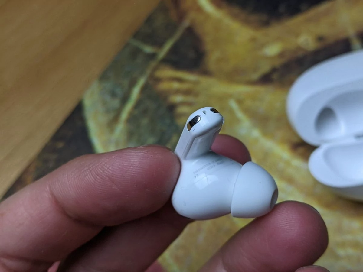

Sur la forme, rien ou presque ne laisse transparaitre le caractère presque haut de gamme du produit. Les Enco X2 sont dans l'orientation qu'on attend, à savoir un genre premium, façon Airpods Pro, et non pas luxueux, comme les Klipsch T5II ANC.
Ainsi le design de ce nouveau modèle reste dans la droite ligne des Enco X, voire des Enco Free 2 : tout en arrondis sur l'écouteur, sans élan stylistique, et surtout très compact. Les tiges en elles-mêmes sont légèrement anguleuses, pour la préhension et l'ergonomie.
La fabrication, elle, est des plus classiques : ni meilleure ni inférieure à celle des Airpods Pro justement. Tout est en plastique, d'assez bonne qualité certes, mais sans touche haut de gamme supplémentaire. Relevons tout de même que la certification IP54 assure une résistance aux poussières (ce qui n'est pas si courant), en plus de la résistance aux projections d'eau.
© Oppo

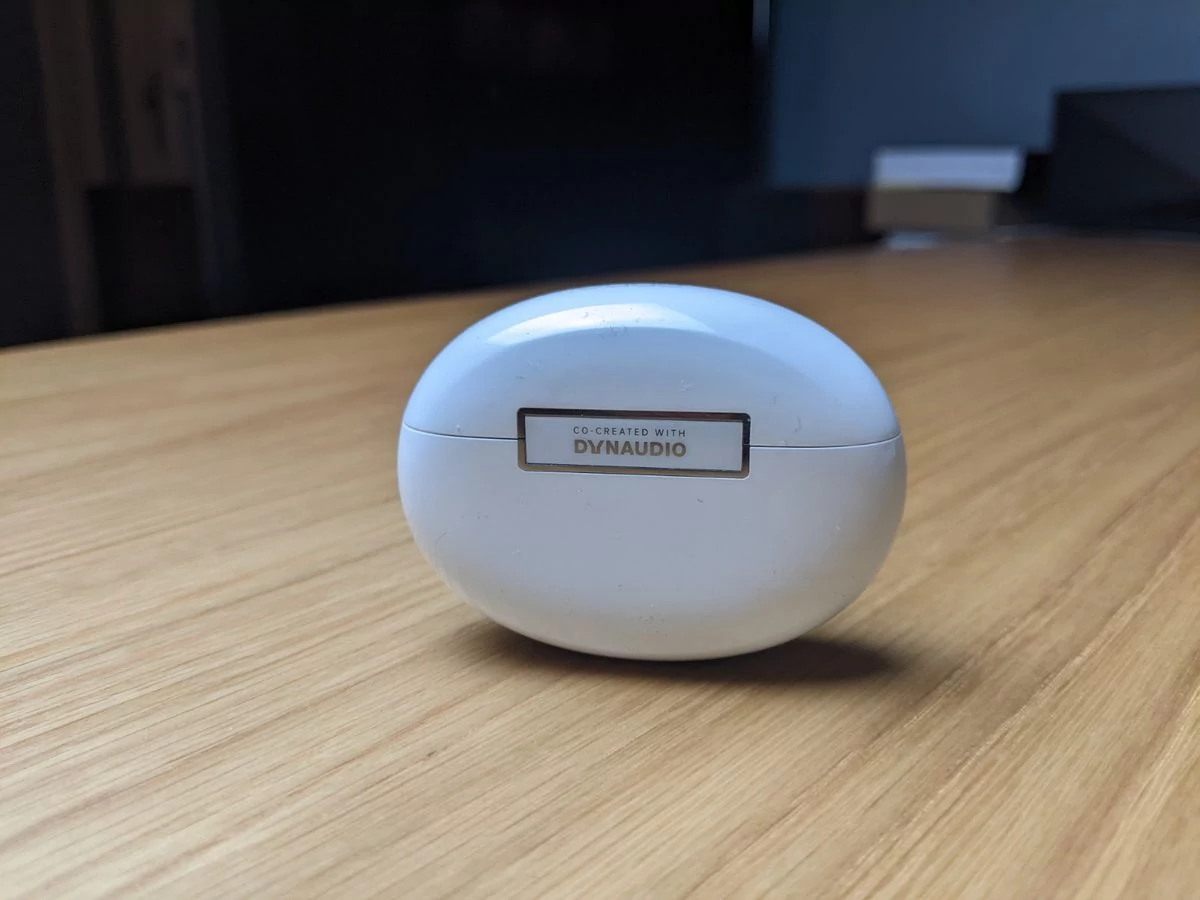

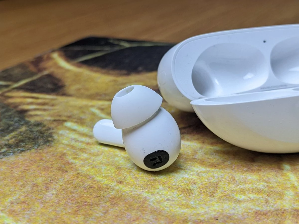

Le constat est le même pour la boite de charge, presque identique à celle des Oppo Enco X. Ellipse à fond plat, cette boite conserve une compacité de circonstance pour un produit nomade, sans s'effondrer sur la fabrication, notamment au niveau des charnières. Elle accueille bien évidemment la recharge sans-fil.
Suivant la voie ouverte par les autres modèles dits semi-intra, les Enco X2 optent pour des canules extrêmement courtes et ovoïdes, pénétrant à peine dans le conduit auditif. À défaut d'être aussi ouverts que des Airpods classiques, les écouteurs sont aussi confortables que les anciens Enco X ou que les Airpods Pro. Le placement est simple (l'application permet de vérifier leur bon ajustement), et la tenue est très bonne.
Si un usage sportif reste envisageable, les Enco X2 n'excellent toutefois pas dans cet exercice. Aucune sécurité n'est là pour prévenir les chutes, et certains mouvements de mâchoire peuvent décrocher les écouteurs très simplement. Nous nous attendions par ailleurs à une plus grande diversité d'embouts, les trois tailles disponibles ne couvrant pas toutes les morphologies d'oreilles.

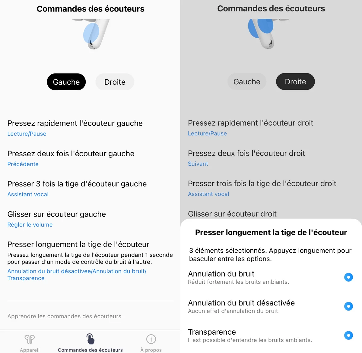

Les premiers Enco X fonctionnaient selon un mélange de tapotements (navigation et réglage de l'ANC) et de glissements sur l'extérieur de la tige. Ici, une partie de la formule est conservée, et l'autre totalement repensée.
Ainsi, la tige reste sollicitée pour le contrôle de volume, qui s'effectue cette fois en glissant le doigt sur la face avant, et non pas sur son dos. Cette légère différence perturbe un peu, mais reste plutôt efficace en pratique.
À l'inverse, le passage des tapotements (Enco X) aux pincements, façon Airpods Pro, apporte une vraie transformation ergonomique, et plutôt positive car cela permet de ne plus appuyer les écouteurs contre l'oreille.
© Guillaume Fourcadier pour Clubic
De manière générale, l'amélioration est certaine. Cette disposition des commandes implique moins d'erreurs qu'avec la première version des Enco X, tout en autorisant plus d'actions. Au lieu d'une double tape, d'une triple tape, et d'un appui long, les Enco X2 permettent une, deux, trois pressions, ou une pression prolongée. Par ce biais il est possible d'effectuer les opérations de navigation classiques, d'appeler l'assistant vocal, et de basculant entre les différents modes de réduction de bruit. Notons à ce propos que le mode ANC Off n'est pas activé par défaut, il faut le sélectionner dans l'application.

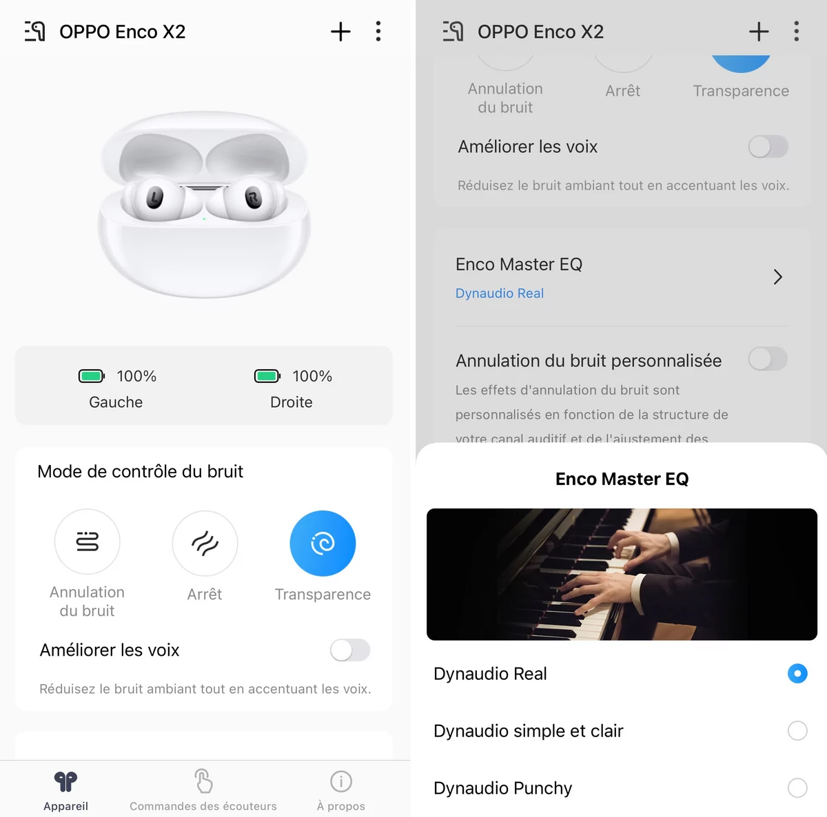

Parlons application justement, et précisons que seuls les smartphones Oppo récents intègrent tous les outils nativement, les autres appareils nécessitant l'installation de HeyMelody pour la gestion des écouteurs Oppo et OnePlus. De ce côté là, nous pouvons saluer un certain progrès par rapport à ce que nous avions testé sur les Enco X. Les options et réglages sont plus nombreux et l'interface particulièrement claire.
Outre l'affichage du niveau de batterie et du type de réduction de bruit, la marque autorise une modification des actions liées aux pincements.
En plus de cela, HeyMelody propose :
  • L'utilisation de trois égaliseurs prédéfinis. Malheureusement, il n'y a pas d'égaliseur personnalisable.
  • L'annulation de bruit personnalisé, via un petit test du canal auditif. Le modèle est alors censé s'adapter légèrement pour améliorer l'ANC, mais en pratique, nous n'avons pas senti de différence.
  • Le son d'or : une sorte de réglage maison (indépendant des égaliseurs), boostant certaines fréquences, qui nécessite un petit « test auditif » au préalable. L'idée reste bonne, en particulier pour les utilisateurs ayant de vraies baisses d'audition dans certaines fréquences.
  • Le mode jeu : un mode basse latence pour le Bluetooth.
  • La connexion double : activation de la connexion multipoint. Cette fonction, plus répandue qu'il y a un an, est encore loin d'être majoritaire dans le secteur. Un très bon point donc.
  • Un test d'ajustement des écouteurs. Là encore, à l'image des Airpods Pro, les Enco X2 sont capables de définir si les embouts utilisés sont adaptés à l'utilisateurs ou s'il faut en changer.
  • La fonction « mise à jour », classique, qui permettra d'apporter quelques améliorations et corrections dans le futur.

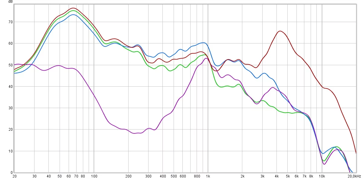

Efficace mais pas encore parfaite, l'isolation de bruit des Enco X n'allait pas assez loin dans les hautes fréquences. Sans modifier l'isolation passive (effectuée par les embouts, généralement efficace dans les aigus uniquement), Oppo a choisi de donner plus de marge à l'isolation de bruit active. Habituellement, cette technologie va de 0 Hz à environ 1 kHz. Ici, le constructeur promet de monter jusqu'à 4 kHz, ce qui serait une performance.
© Oppo
Malheureusement, la réduction de bruit ne s'améliore justement pas là où on l'attendait. L'ANC est excellent dans les basses et les médiums, voire presque irréprochable (autour de 20-25 dB dans les basses, et jusqu'à 35-40 dB dans les médiums). Mais à côté de cela, les défauts sont les mêmes qu'auparavant. En s'approchant des 1 kHz, cette isolation décroît dramatiquement, pour être presque négligeable dans cette gamme de fréquence précise. Ensuite, l'isolation passive prend le relais et conserve une force acceptable, mais tout de même bien plus modérée que sur les meilleurs écouteurs du genre. Surtout, nous pouvons relever que l'ANC est inefficace entre 1 kHz et 4 kHz, contrairement à ce qu'Oppo promettait.
À l'image des Enco X, quelques bugs subsistent dans cette réduction de bruit active. Même réglée sur « Max », elle décide parfois, en situation bruyante qui plus est, d'abaisser sa force, sans raison apparente.
Le retour sonore est quant à lui plutôt correct, en cela qu'il suit assez bien les médiums et le début des aigus. Au-delà, les écouteurs décrochent assez vite, ce qui laisse une sensation de voile. Les écouteurs sont utilisables dans ce mode, mais le son manquera de naturel.
Mesure de la réduction de bruit. En rouge, le signal témoin. En violet, le mode ANC. En vert, l'isolation passive. En bleu, le retour sonore. Efficace dans les basses et les médiums, l'isolation impressionne bien moins à partir des haut-médiums

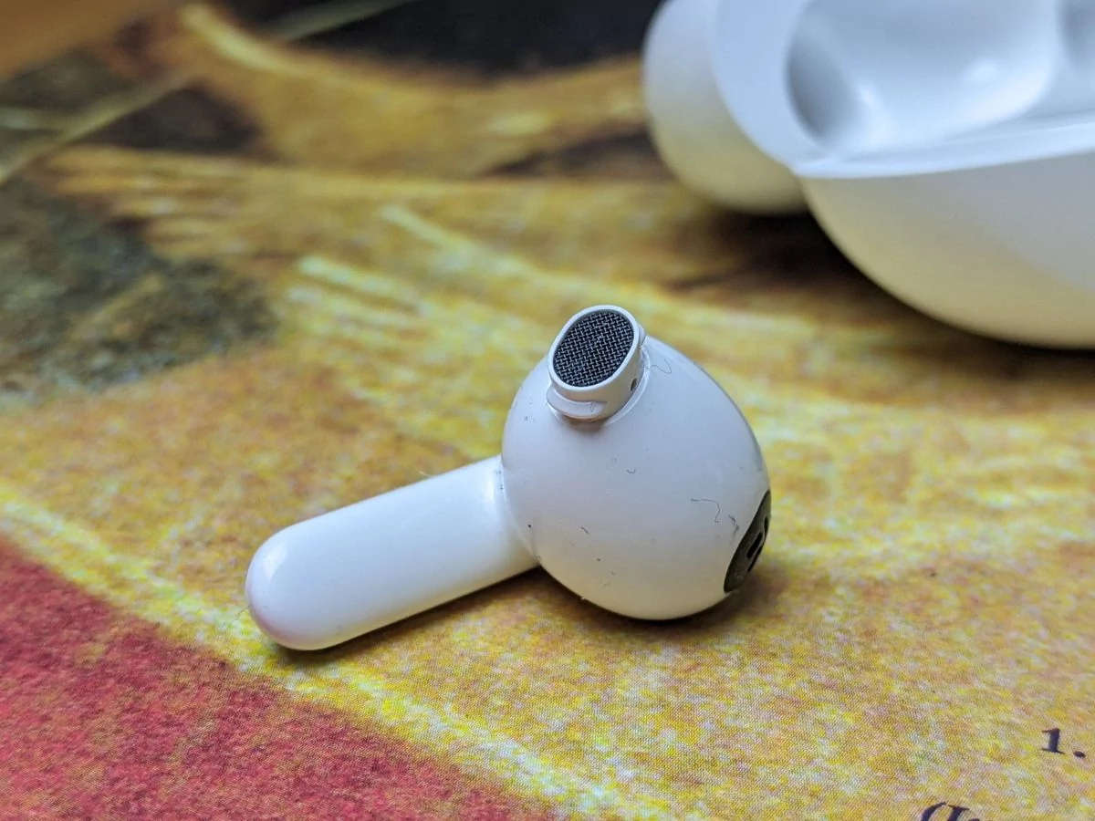

Enfin, la gestion des microphones en mode main-libre peut aussi être qualifiée de perfectible. Sur le papier, l'intégration d'une technologie de conduction osseuse laissait espérer une excellente isolation de la voix en milieu bruyant. En pratique, si la captation est assez bonne dans un environnement calme, bien que pas extrêmement naturelle, la réduction de bruit est un peu trop marquée lorsqu'il y a du bruit alentour, ce qui fait nettement perdre en précision. Les reproches sont globalement les mêmes que sur les Enco X, avec une légère amélioration tout de même.

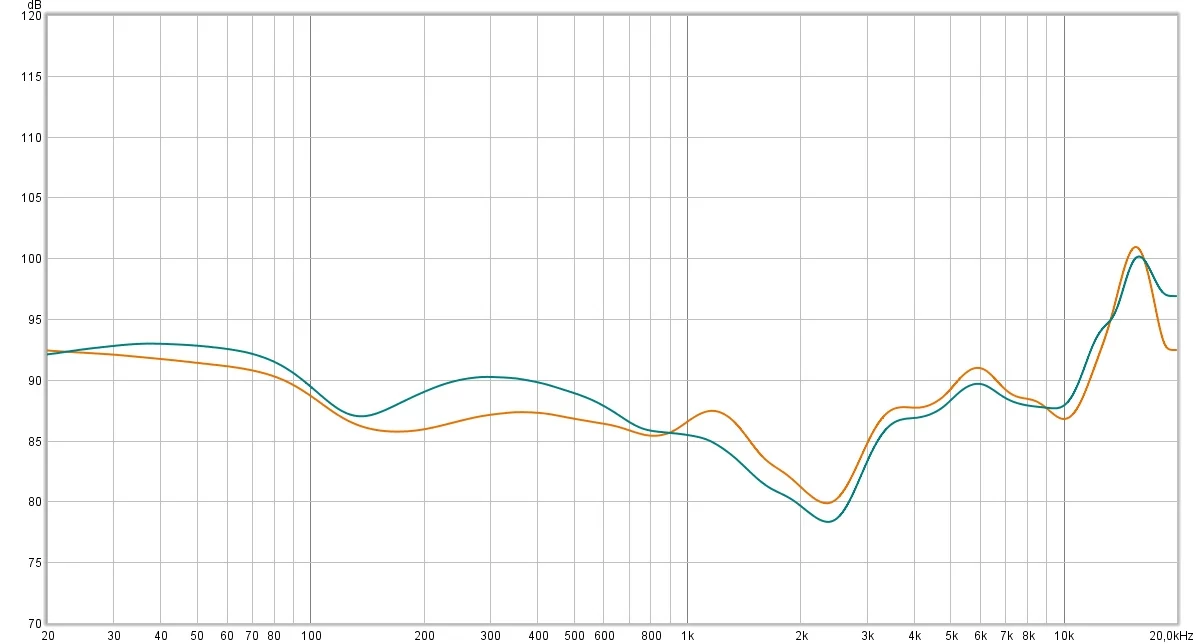

Sans être neutres, les Enco X2 conservent un caractère général plutôt équilibré, à tendance « basseux ».  Les basses sont en effet mises en avant de manière notable, sans tomber dans du bass-boost non plus. Nous avons tout de même déjà entendu des sons plus ample et plus précis dans cette gamme de prix, en particulier chez Sennheiser (pour citer le haut du panier). Les médiums, à l'inverse, sont très équilibrés, surtout lorsque l'ANC est activé. Dans les autres modes, les voix se replacent légèrement plus en avant. Dans tous les cas, ce registre est bien géré, à la fois naturel et riche.
Le haut du spectre, confiée au transducteur planaire 6 mm, se fait un peu plus oscillant. Le début des aigus est ainsi en retrait, ce qui peut aboutir à un manque de tranchant, mais permet de garder une certaine douceur à l'écoute. Passé ce petit creux, les aigus jouissent d'un bel équilibre.
Réponse en fréquence compensée des Oppo Enco X2. En orange, la réponse avec ANC. En vert, la réponse dans les modes ANC Off et Retour sonore. Une signature légèrement portée vers les basses, et des aigus très étendus
La maîtrise technique de Oppo est là : sans être bluffé par le résultat, difficile de ne pas entendre la qualité des Enco X2 sur le haut du spectre. Tout est clair, aéré, avec énormément de détails, sans se reposer sur des exagérations.
Tous ces points confèrent aux écouteurs sans fil d'Oppo une réelle polyvalence. Le son n'a pas de défaut marqué, la scène sonore est profonde (bien qu'il y ait plus large), et le niveau technique peut être salué. Dommage que les basses, d'assez bonne qualité, n'aient pas la richesse de celles des Sony WF-1000Xm4 et autres Sennheiser Momentum TW2, ce qui les empêche de grappiller des places à la concurrence.
