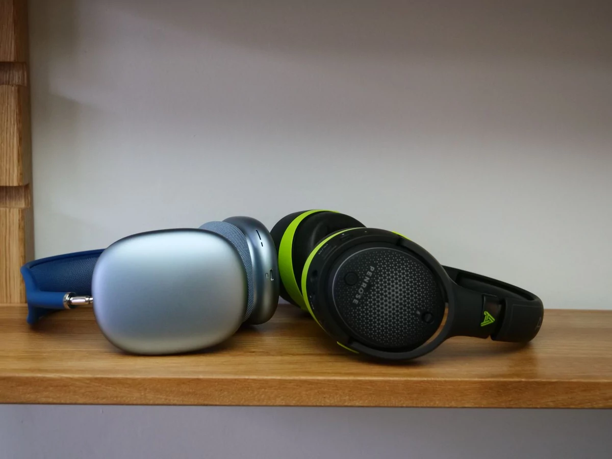

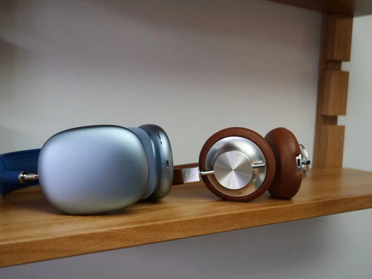

L'Airpods Max ne ressemble à aucun casque du marché, et il y a du bon et du moins bon à cela. Clairement, son design va diviser. Très épuré, sans aucune aspérité, des lignes arrondies et fluides, un pur exemple de design minimaliste sans être pourtant simpliste, et des couleurs ternes, aux nuances grisâtres, comme cela est (malheureusement) à la mode. Les couleurs éclatantes restent pour Beats.

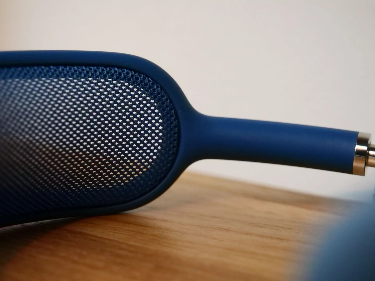

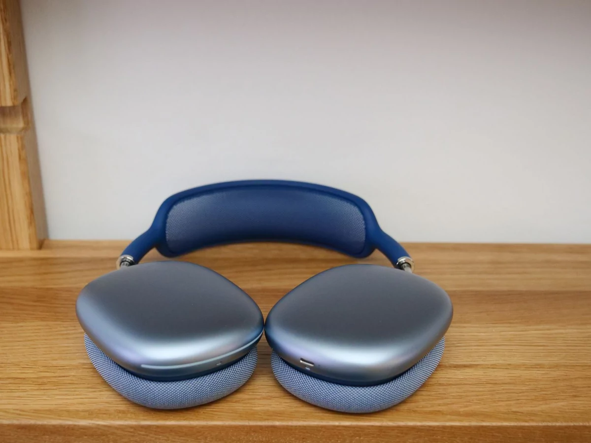

L'Airpods Max se compose de coques en aluminium anodisé en forme de petits galets, surmontés d'un discret bouton et d'une molette «couronne » empruntée à l'Apple Watch (coque droite), d'une jonction/réglage de l'arceau tubulaire en acier chromé, et d'un arceau dit « canopée », mêlant silicone et tissu avec structure en hamac. La mode étant (par exemple avec les iPhone 12) aux angles et aux cerclages, l'Airpods Max est à la fois moderne et légèrement en marge pour son époque. Votre testeur ici présent n'est clairement pas un fan de ce design un peu hybride.
Par contre, il n'y a absolument aucun reproche à faire sur la qualité de fabrication. Quelques marques et modèles premium ou luxe existent
parmi les casques nomades Bluetooth, mais aucun n'a, à notre avis, atteint une telle exigence. L'arceau et son système de réglage sont sans aucun ballotement, assez rigides mais gardant suffisamment d'amplitude, le tissu en canopée parait de suffisamment bonne qualité pour résister à de mauvaises manipulations, même s'il reste potentiellement le point faible, et les coques entièrement en aluminium anodisé ne risquent que des micro-rayures, l'anodisation limitant par ailleurs le phénomène.
Les coussinets circum-auriculaires (entourant l'oreille) sont détachables (aimantés), et s'appuient sur une structure en saladier, avec support en plastique semi-souple, mousse à mémoire de forme, et revêtement en matière tissé. Rien à redire non plus, si ce n'est le tarif un peu salé des paires de remplacements (79 euros la paire). Enfin, nous n'avons absolument aucun jeu dans la molette ou dans le bouton de réglage de l'ANC.

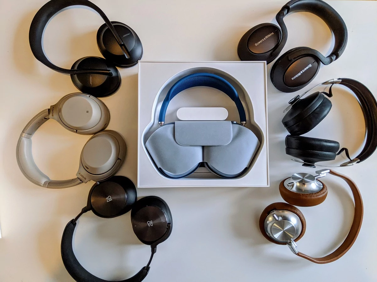

Peu de modèles peuvent être comparés à l'Airpods Max, surtout que les prix sont rarement les mêmes. Avec ce que nous avons sous la main :
  • Bang & Olufsen H95 : modèle ultra-luxe à 800 euros en édition limitée, possède un design plus classique, moins diviseur. Les matériaux précieux sont là également, mais le cuir précieux est de la partie, et sa structure est bien plus légère. Un système de réglage par cerclage des coques, façon Surface Headphones, est utilisé. Seul reproche, le H95, malgré sa grande qualité de fabrication, n'est pas totalement irréprochable sur l'assemblage. Quelques bruits de structures sont encore là, et les molettes ne sont pas aussi souples sur toute leur course (un peu comme un objectif d'appareil photo). Reste que le H95 à un côté plus sobre, mais encore plus classieux, un exemple de design réussi, et plus universel.
  • Bowers & Wilkins PX7 : modèle autour des 400 euros, le PX7 a délaissé le métal des anciens modèles comme le PX pour une structure composite avec fibre de carbone. Il est, selon nous, le modèle le plus proche dans le principe. Si le modèle est plus premium/technologique que luxe, sa fabrication est quasi irréprochable. Des bruits de structures presque absents, et un modèle relativement léger. Seules les touches en plastique ne sont pas aussi sérieuses. Il reste un modèle véritablement à part, arrivant à une vraie expérience premium sans user de matériaux luxueux.
  • Aëdle VK-X : modèle virtuel, car appartenant à feu la marque française Aëdle Assemblé en France, et à la base destiné à être personnalisé (couleur des coques, de la structure et du cuir), il combine luxe à l'ancienne et imprécision des petites productions artisanales. Très rigide, plus léger que le modèle Apple, utilisant exclusivement de l'acier, de l'aluminium et du cuir, il conserve quelques imprécisions malheureusement, comme son réglage d'arceau beaucoup trop dur.
  • Sennheiser Momentum 3 : Premium et traditionnel, le modèle allemand emporte peu de défauts dans ses valises. Métal, cuir, très bon assemblage, et bon modèle premium, mais avec quelques détails (réglages de l'arceau un peu laches) un peu en-deçà. Un produit premium plus que luxe.
  • Shure Aonic 50 : clairement développé comme un casque Hifi à la base, il met en avant son côté tank, très dense et rigide, porté par une structure métallique et une sellerie en cuir. Reste des coques en simple plastique, et quelques bruits de structures. Un genre de mini casque de salon.
Les seuls vrais équivalents sont à trouver dans quelques rares modèles Hifi haut de gamme, comme le Focal Stellia. En dessous, il y a toujours quelques imprécisions d'assemblage, des bruits de structures, des petits défauts.

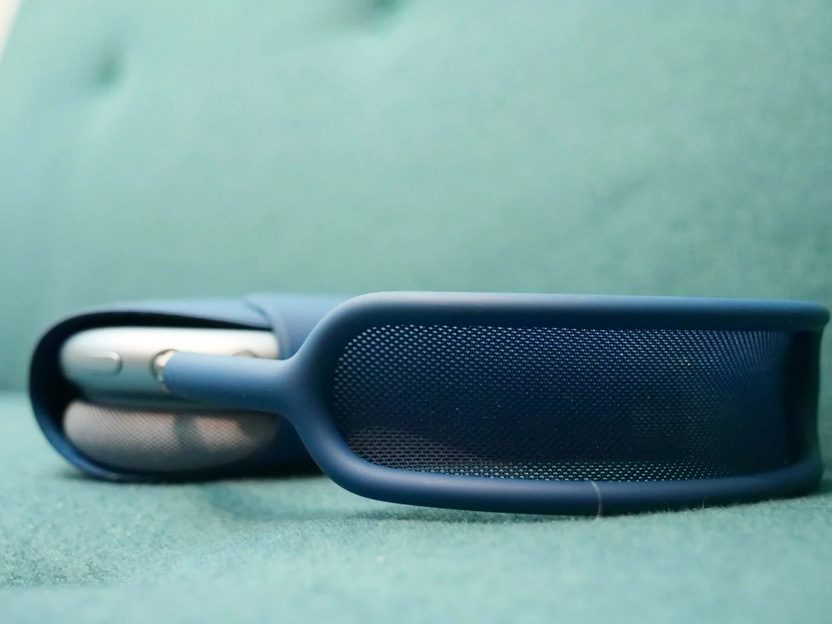

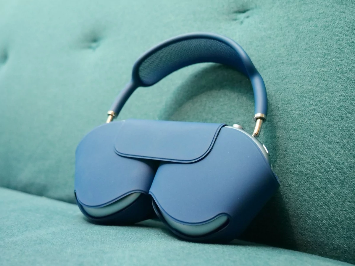

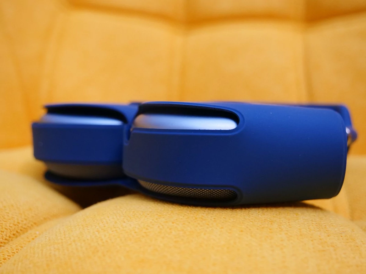

Une boite de semi-rangement
Apple peut faire dans l'exubérant, mais il fait normalement dans l'utile, le fonctionnel. Avec cette étrange boite de rangement au design suggestif, Apple semble oublier qu'un casque, même luxueux, n'est pas qu'un accessoire de mode.
La boite permet de placer les coques, ce qui plonge le casque dans une sorte d'arrêt/veille profonde, mais laisse totalement dépasser l'arceau. Même en ne parlant que des coques, la faible épaisseur de cette housse avec revêtement silicone n'inspire pas forcément confiance, et certaines parties restent exposées.
Apple a créé un produit original, luxueux en apparence sans doute, beau pour certains, mais pas fonctionnel, qui n'est qu'un simple écrin, ne protégeant que modérément des chocs, et absolument pas de la poussière (et des regards). Nous aurions même pu espérer que ce duo casque/housse puisse déclencher un processus de recharge, façon induction ou avec un petit embout lightning, Bose l'ayant déjà introduit via une de ces housses de Headphones 700.

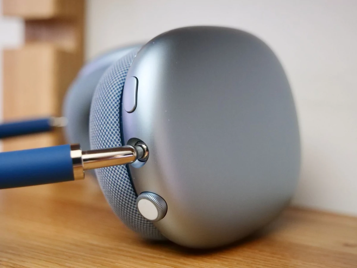

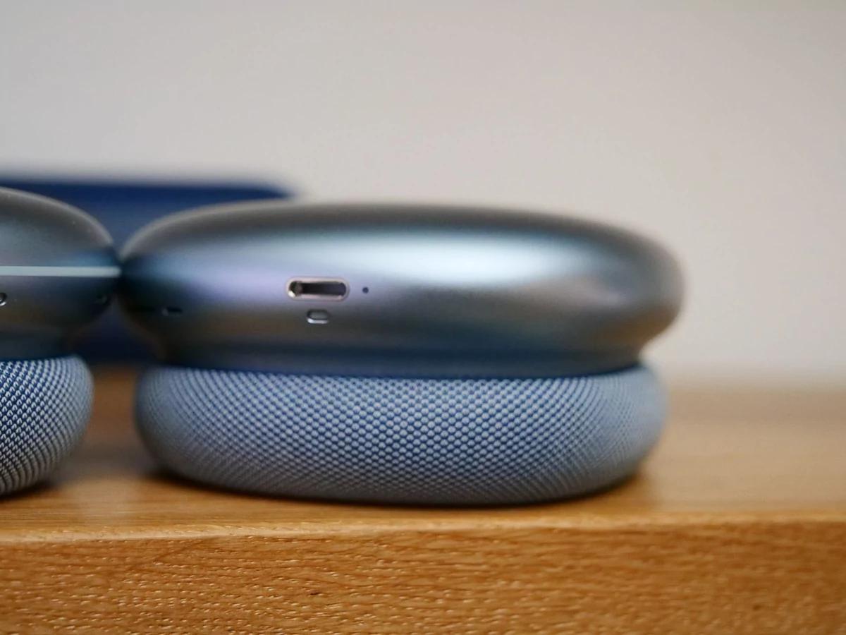

Faute d'avoir intégré du tactile, alors que l'immense surface des coques l'aurait permis, l'Airpods Max utilise la molette comme un bouton cliquable. Un, deux, trois clics et appuis prolongés pour les classiques lecture/pause, piste suivante, piste précédente, appel à l'assistant vocal. Très fonctionnel, mais un peu archaïque, et toujours un peu rébarbatif.
A côté d'elle, de l'autre côté du réglage de l'arceau, un bouton permet de basculer dans les différents modes de réduction de bruit. Il permet, en outre, de déclencher le profil d'appairage pour les smartphones non Apple.
Nous pouvons pointer du doigt le placement des boutons, qui divisera. En les plaçant en haut, Apple fait un choix assez original, la norme étant généralement en bas ou sur les côtés. A l'usage, pas de souci ergonomique, ce placement devient assez vite naturel, et permet de ne pas, sauf rares cas, tourner la molette sans faire attention, par un mouvement de bras par exemple. En revanche, les cheveux pourront vite recouvrir la molette et gêner sa manipulation, un point qu'Apple n'a probablement pas prévu. La cible Apple va chez le coiffeur.
Autre point étrange, il n'existe pas d'extinction en tant que telle. Le casque peut se mettre lui-même en veille active, et en sortir extrêmement vite, ce qui permet de ne pas vider la batterie tout en ne rallumant pas le casque à chaque fois. En replaçant le casque dans son étui, c'est une veille plus profonde qui s'enclenche, voire une extinction, la nuance n'est pas très claire.

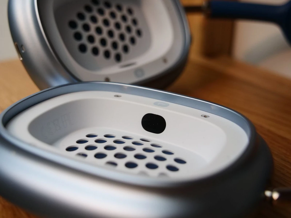

Enfin, relevons la présence d'un capteur optique dans les deux oreillettes, caractérisé par une ouverture dans le coussinet (comme sur le Sony WH-1000xm4). Ce capteur permet d'activer la pause et la lecture automatiquement. Ce genre de technologie est parfaitement éprouvé, cela depuis des années. Cela marche sans aucun problème ici et, heureusement, reste désactivable via les réglages sur appareils Apple.

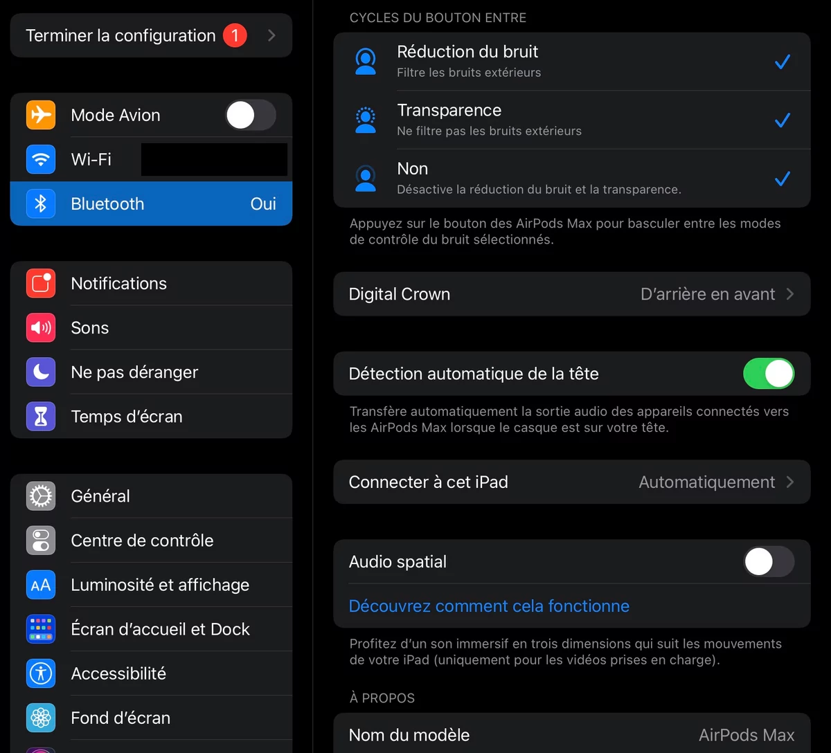

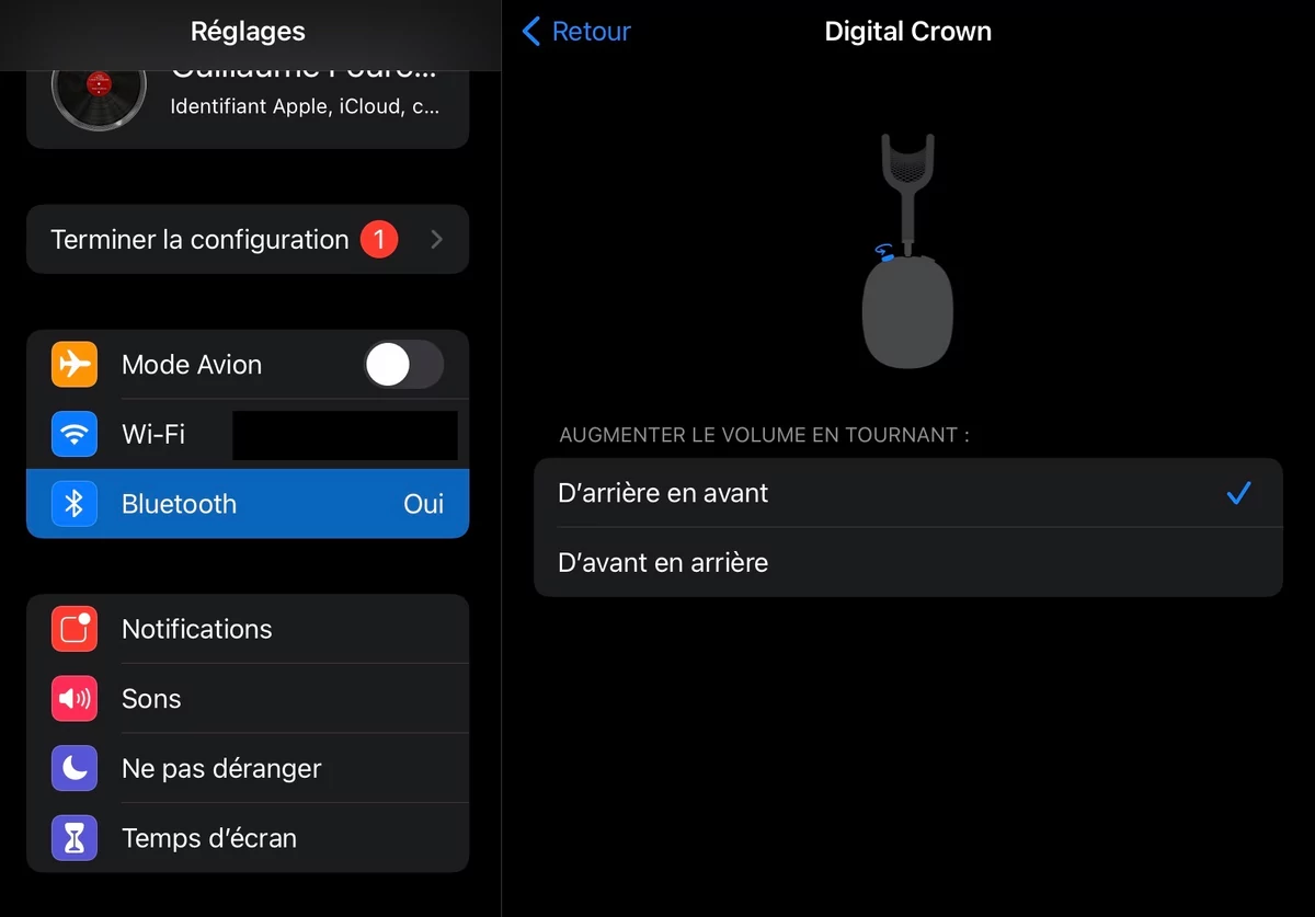

Cette expérience purement Apple commence par la présence, sur le bouton de réglage de l'ANC, de seulement deux réglages disponibles (ANC et mode Transparency) sur les trois existants. Il faudra, pour ajouter le mode ANC Off, passer par les réglages iOS/Mac OS. Même chose pour activer ou désactiver les capteurs optiques des coussinets (activés par défaut), ou choisir le sens de la molette pour le volume (définir le sens de rotation pour l'augmentation/diminution).
Après avoir évoqué ces trois options… nous avons à peu près fait le tour des réglages. Le modèle n'a toujours pas d'égaliseur dédié, ce qui aurait été un gros plus, et n'a pas de fonction avancée comme dans l'écosystème Sony Headphones Connect. Apple ne laisse le choix sur rien ou presque, tout est clé en main, très loin de l'expérience ultra personnalisée du constructeur japonais.

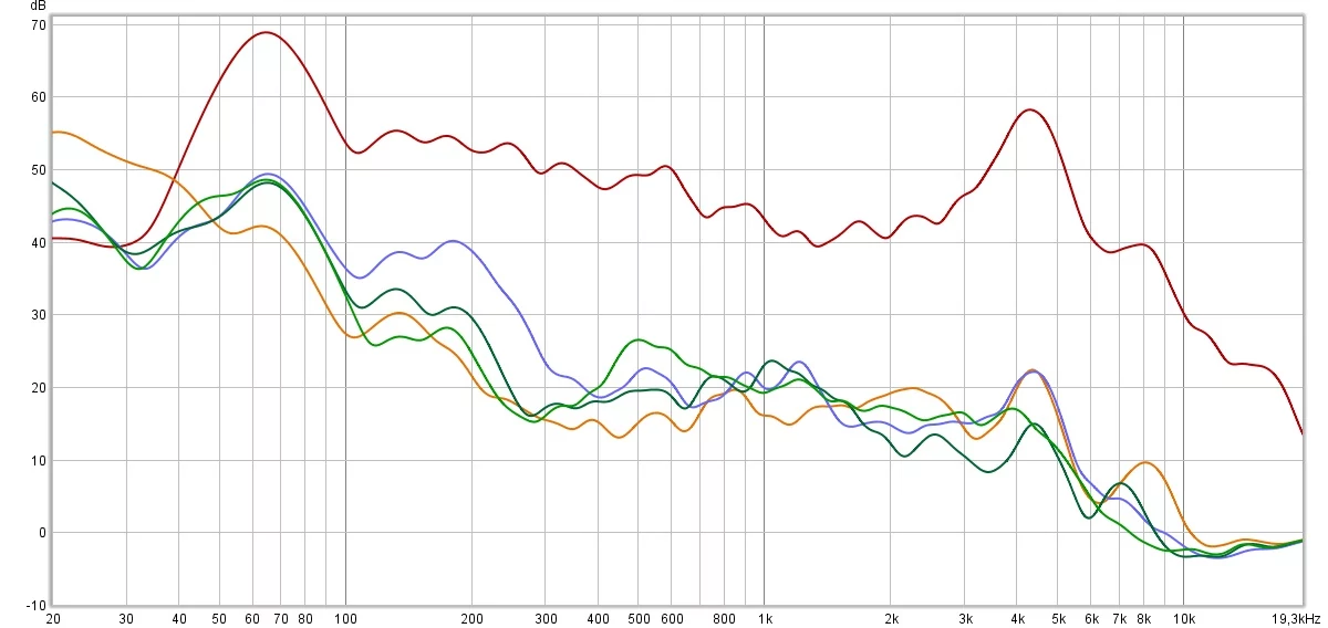

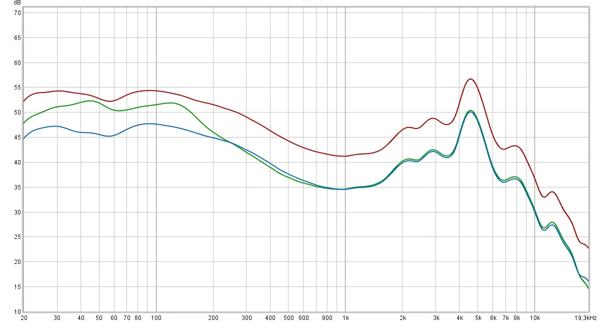

Isolation active : un nouveau roi… sur les détails

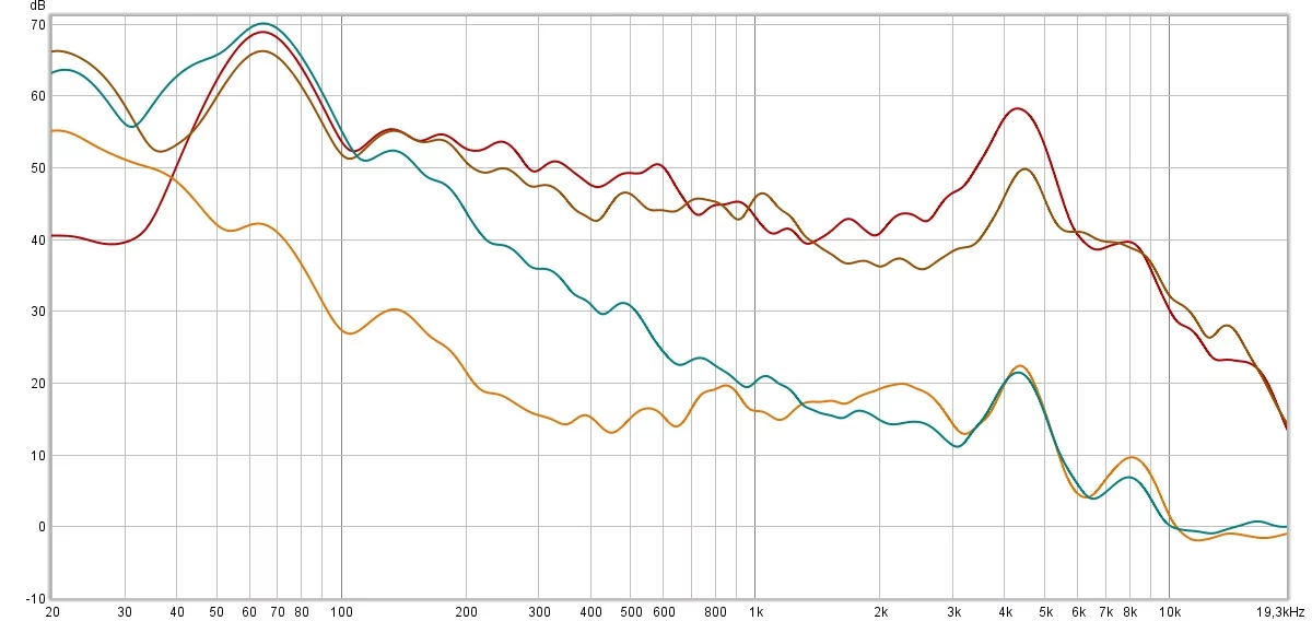

Pas la peine de faire durer le suspens, l'Airpods Max réussi pleinement son pari, celui de faire encore un peu mieux que le Sony et le Bose.
En rouge : un signal de base (bruit rose entre 20 Hz et 20 kHz). En orange : ANC activé. En vert : ANC désactivé. En Marron : mode Transparence
Un peu mieux, car la différence n'est pas gigantesque, à la mesure comme à l'écoute, cela peu importe les conditions et difficultés. L'atténuation commence très tôt (autour des 40 Hz), part très fort, et arrive à se maintenir à un niveau très régulier. Pas de remontée dans la jonction médiums/aigus (autour des 1 Khz), grâce à une isolation passive déjà étonnamment efficace, et pas d'artefact avec telle ou telle fréquence particulière.
Apple a simplement fait un excellent travail, n'a pas révolutionné le genre, mais propose simplement ce qui se fait de mieux à l'heure actuelle, même si de très peu.
Comparaison avec les 3 autres meilleures références. En orange : le Apple Airpods Max, dont on remarque le rebond à partir de 40 Hz, sans doute une résonnance de ses coques. En vert clair : Sony WH-1000Xm3/Xm4. En vert foncé : Bose Headphones 700. En Violet : Bowers & Wilkins PX7
La mesure d'isolation met toutefois en avant une petite étrangeté, qui peut tout à fait être uniquement liée à la tête de mesure utilisée, à savoir un effet d'amplification du signal en-dessous des 30 Hz. Difficile de savoir si cela est dû à la structure en aluminium, avec une fréquence de résonnance dans ces eaux-là, si cela est un artefact de mesure, ou si cela vient d'un effet de couplage avec la tête de mesure. Reste que cela ne se ressent pas à l'écoute.

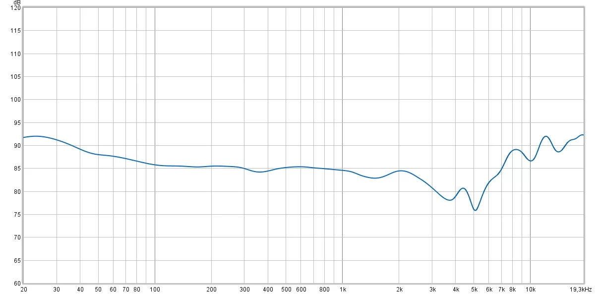

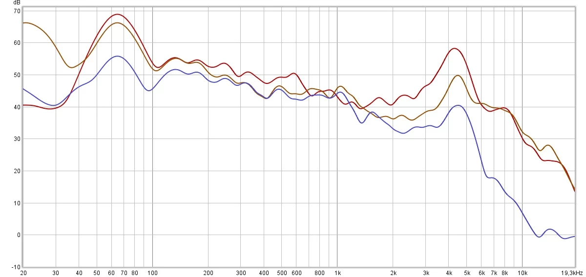

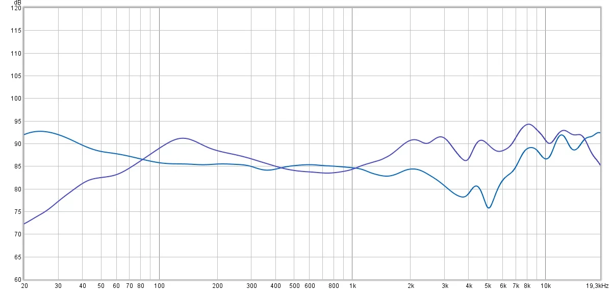

Signature légèrement basseuse
Le son n'est pas neutre, ou totalement équilibré, mais n'a pas de parti pris trop accentué. Tout commence par le registre des basses, mis en avant de manière évidente, mais pas exagéré. Pas de pic soudain ou d'oscillations, ce qui donne quelque chose de régulièrement rond et bien enveloppant, un peu comme un Sony ou un Bowers & Wilkins en plus adouci, et pas percutant comme ce que peut davantage donner le modèle Shure (avec des nuances).

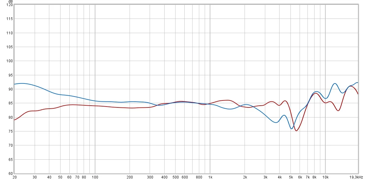

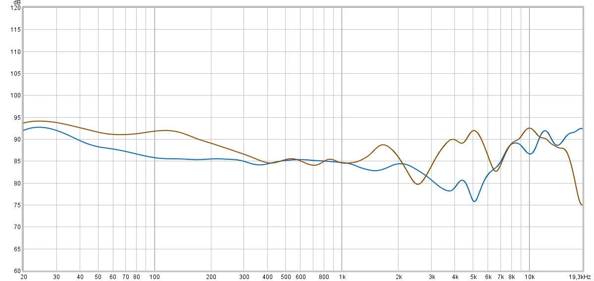

Réponse en fréquence du Airpods Max (compensée) avec lissage psychoacoustique. Petit bug avec l'affichage de la limite max, marquée ici 19,3 kHz au lieu de 20 kHz
Sans surprise, les médiums sont assez réguliers. Nous serions tentés de dire que cela a été, au moins depuis les Airpods Pro, quelque chose d'assez maitrisé de la part d'Apple. Les aigus sont un peu plus erratiques, et constituent notre seul vrai reproche sur la signature sonore. Leur commencement est un peu plus en retrait qu'il ne pourrait l'être, pour se rattraper et conserver un bon équilibre et surtout une très bonne extension.

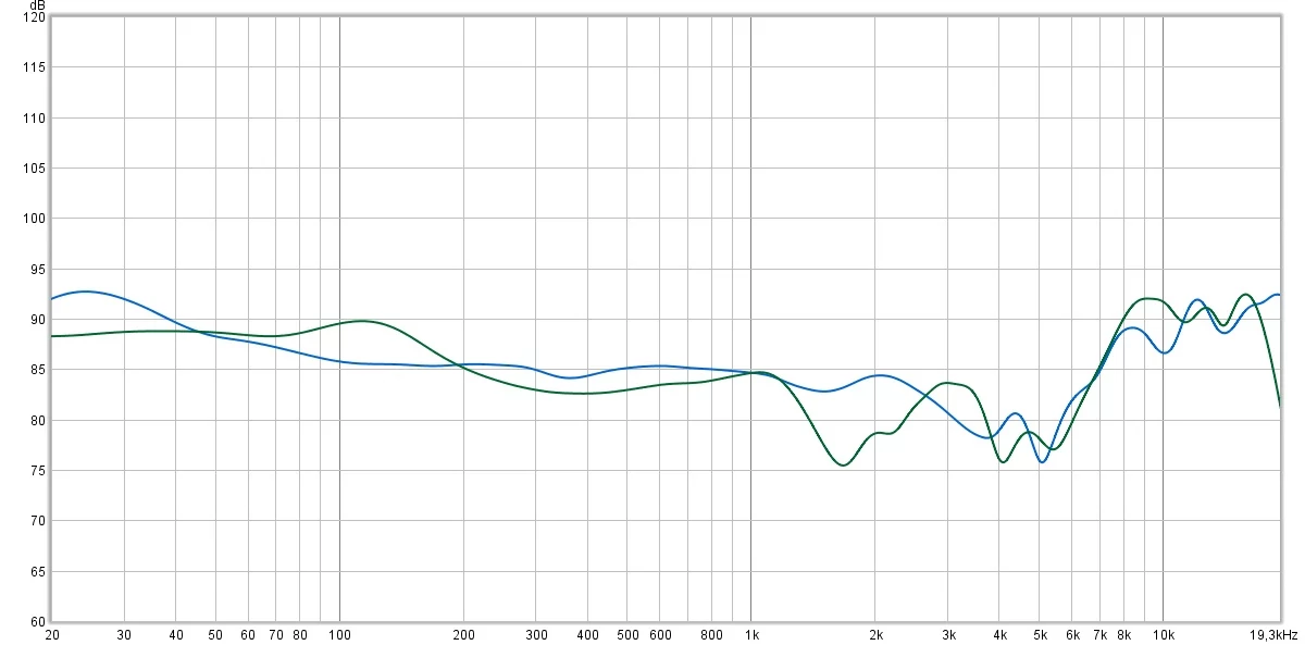

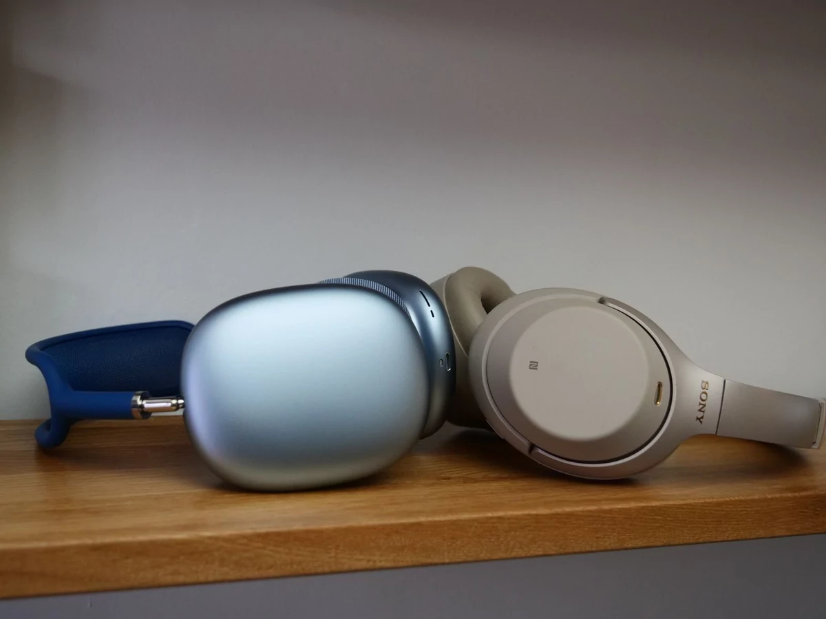

Sony WH-1000Xm4/Xm3
Bien qu'excellent modèle ANC, le Sony commence de plus en plus à accuser son âge sur le plan sonore, face à de nouveaux concurrents. Sorte de WH-1000xm3/Xm4 bien plus adouci, le Apple Airpods Max prend le contrepied de son adversaire sur des points clés. Sa qualité technique est objectivement supérieure, gérant mieux les difficultés, sa sonorité est plus propre dans les basses fréquences, Sony débordant un peu sur les voix.
La scène sonore est plus large côté Apple, plus aéré, mais parfois un peu trop dispersée, le Sony restant toujours cohérent même si plus étriqué.
Courbe de fréquence du Airpods Max en Bleu, Sony en Orange. Le Sony moins régulier dans son approche, et déborde un peu plus sur les médiums (accentuation se terminant bien plus tard. Plus de tranchant, mais des aigus perfectibles)
Côté détails, l'Apple Airpods Max n'est pas fondamentalement meilleur, mais semble un peu plus naturel. Un univers d'écart ? Sans doute pas, mais l'Airpods Max commence à avoir certains traits de casque de salon, quand le Sony reste plus limité, et son transducteur plus vieillissant. Avec un peu de chances, l'occasion de voir un WH-1000Xm5 totalement retravaillé.

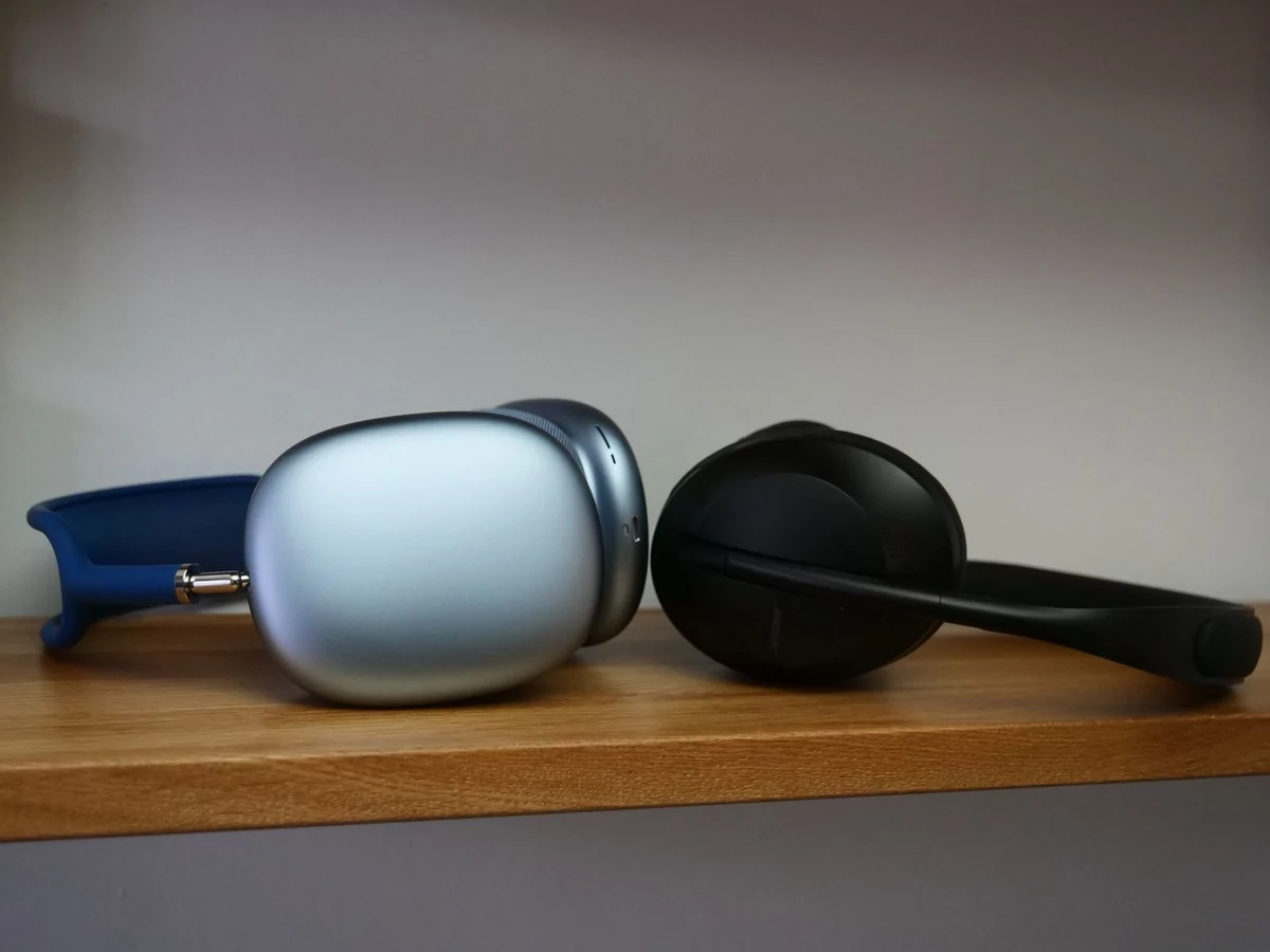

Bose Headphones 700
Plus équilibré que le Sony, et pour beaucoup un casque tout simplement supérieur, le Bose est très équilibré dans les basses, même s'il ne dépasse pas le Sony techniquement sur ce registre, ni vraiment sur les autres.
Casque caméléon, très naturel jusqu'aux aigus, Le Bose accentue ces derniers pour donner du tranchant et de l'aération à l'écoute. Cela marche plutôt bien, même si des sibilances peuvent se faire entendre.
Le Bose (vert), possède une signature très intéressant, même si les aigus sont un peu trop mis en avant, marqués ainsi par quelques sibilances
Le Bose est un casque simple dans un sens, car agréable à l'usage, allant jusqu'au bout des possibilités de son transducteur, clairement plus limité que celui d'Apple, le tout avec une scène sonore moins vaste et aéré. Mais, tout comme avec le Sony, cela ne veut pas dire que tout le monde préfèrera l'Airpods Max. Le Bose va à l'essentiel.

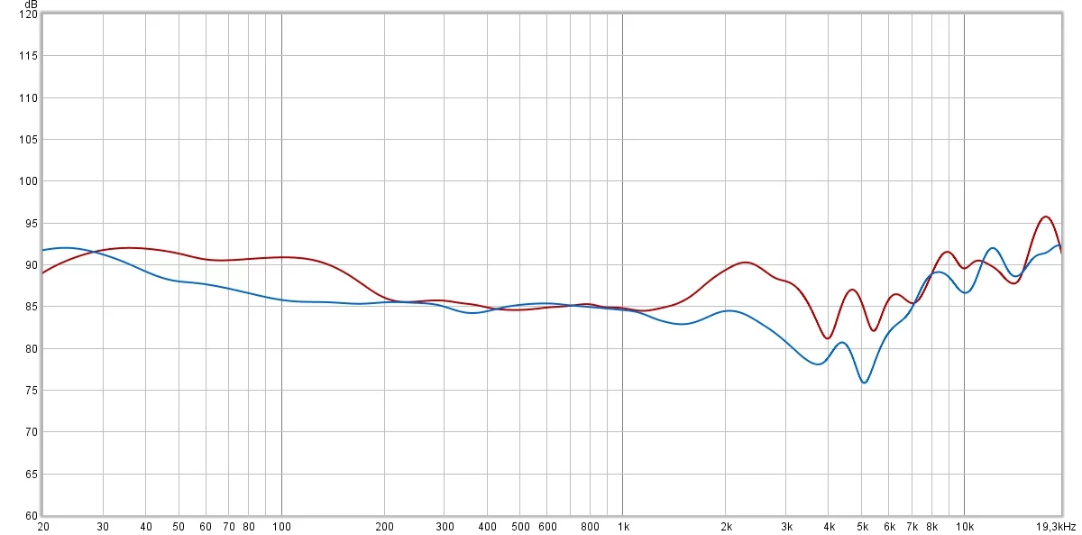

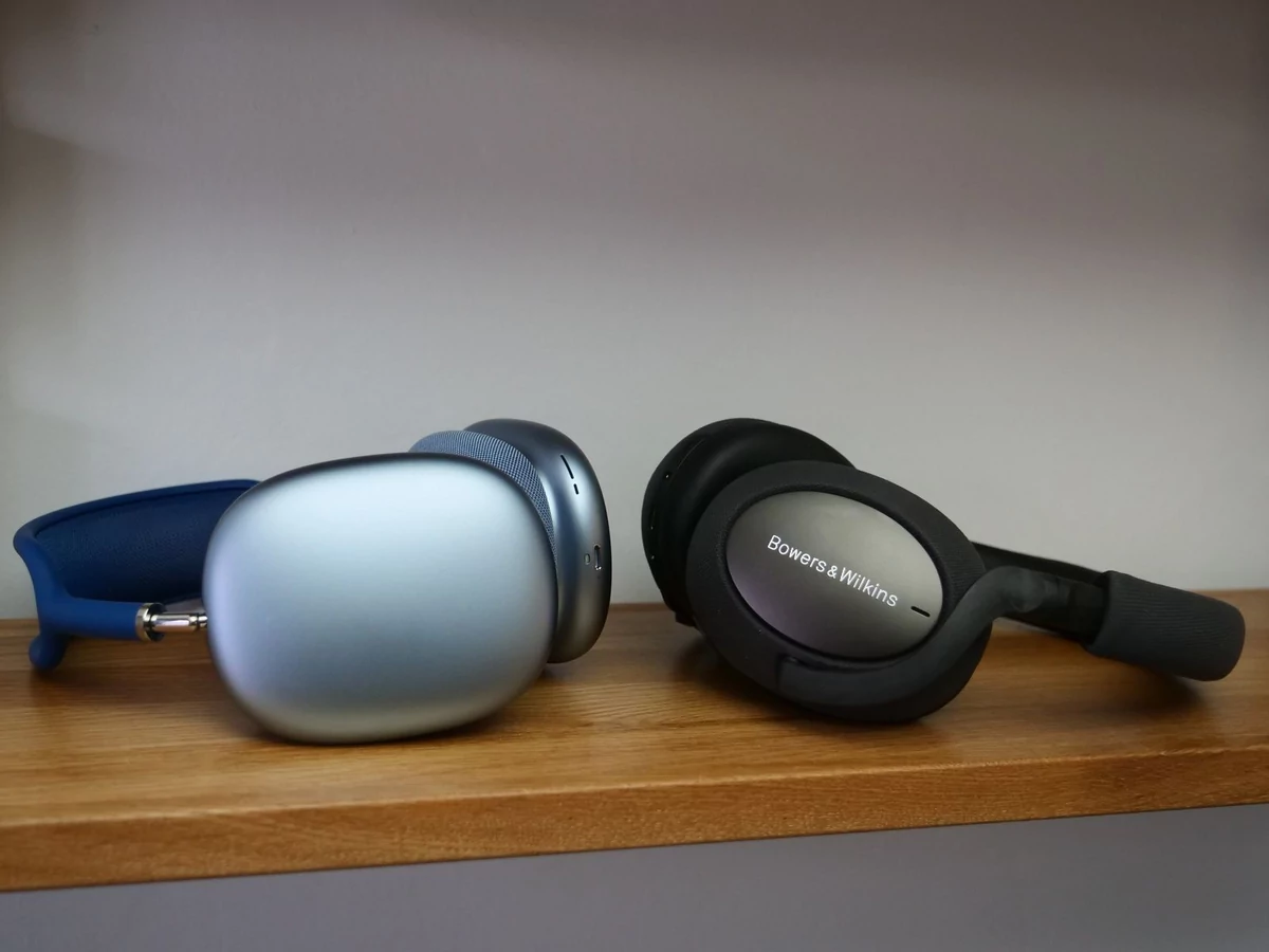

Sorte de version accentuée de la signature du Airpods Max, le Bowers & Wilkins PX7 est un concurrent intéressant. Son transducteur avec membrane bio-cellulose (comme sur le surface Headphones) donne un rendu assez rond, encore plus rond que le modèle Apple.
Les basses sont très bonnes, bien enveloppantes, même si tout de même un cran en-dessous de son concurrent. Il déborde très légèrement sur les voix.
Des similitudes avec les deux casques, même si le PX7 (vert foncé) propose une approche un peu moins subtil, encore plus ronde
Il faut surtout accrocher à la gestion des aigus du PX7, encore plus creusés que sur l'Airpods Max dans leurs attaques, et un peu plus élevés ensuite. Un produit d'un très bon niveau, et pour une cible qui aime son côté assez chaud, mais là-aussi un peu en-deçà de son concurrent techniquement, tout en partageant beaucoup de points communs.

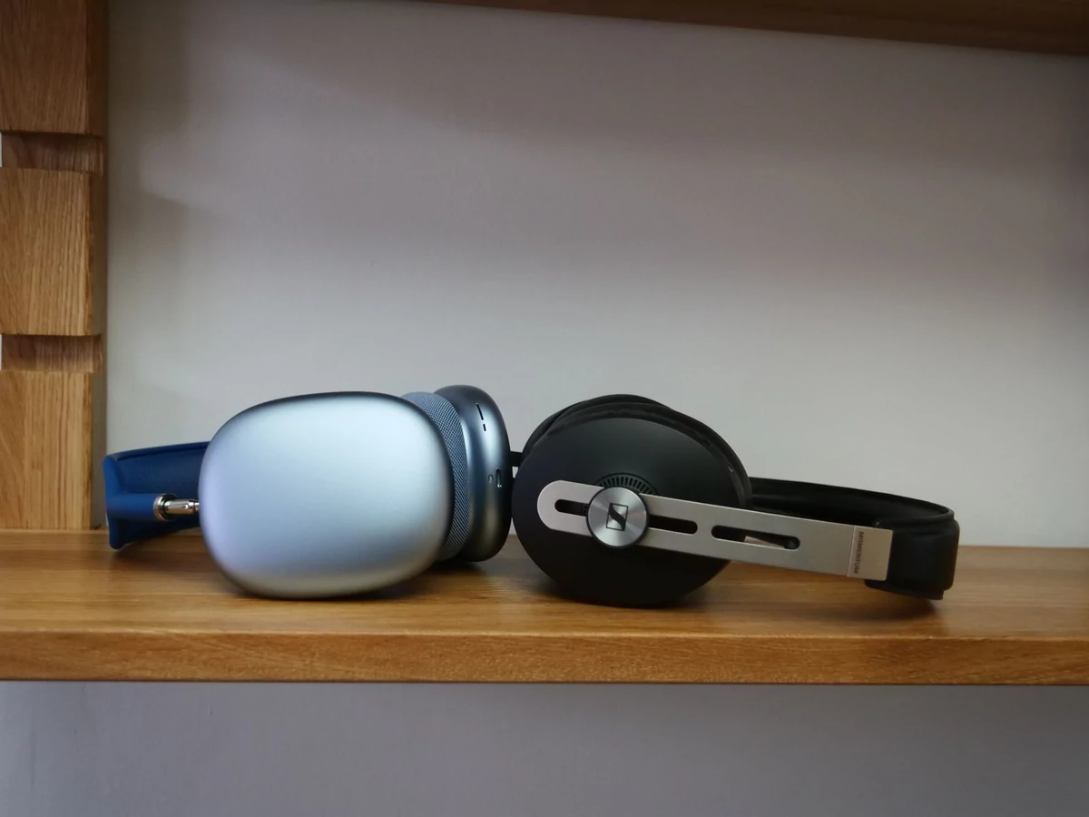

Bien que venant d'une des marques les plus renommées de la Hifi, le Momentum 3 de Sennheiser est un casque loin de l'équilibre. De fait,
le casque prend un chemin intéressant pour sa signature sonore, en V, mais se coupe en partie de la qualité technique de ses transducteurs, pourtant d'un excellent niveau, sans doute au-dessus de Sony, à égalité avec B&W, ce qui se rapproche le plus d'Apple et de Shure.
La marque met en avant les basses, de manière plus prononcée que l'Airpods Max, tout en attaquant également le début des aigus avec un pic marqué. Une signature en V qui fonctionne très bien dans certains cas, avec beaucoup de patate et de tranchant, mais donne un rendu sonore plus artificiel sur d'autres pistes, ainsi qu'une scène sonore très large mais manquant de cohérence, tout en étant moins détaillé que l'Airpods Max.
Signature en V, le Sennheiser (courbe rouge) accentue davantage les basses, débordant un peu sur les médium, tout en proposant des aigus plus en avant. Une signature tranchante et puissante, mais cachant les qualités des transducteurs
Un casque avec d'excellentes qualités, très musical, mais qui se perd un peu dans sa signature, qu'il est toutefois possible de corriger dans l'appli dédiée. Un genre d'Airpods Max sous stéroïde.

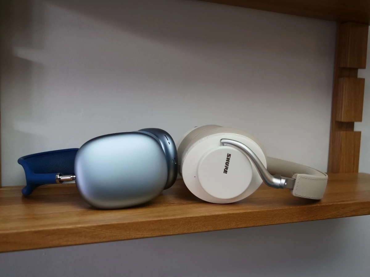

Shure Aonic 50
Casque à l'isolation active plus que perfectible, mais d'un niveau technique très élevé, le Shure Aonic 50 est le seul modèle testé ici avec des transducteurs de 50 mm, une taille peu courante pour un casque nomade. Difficile de le comparer à l'Airpods Max autrement que par le côté technique, tant les approches sonores diffèrent.
Le casque Shure, malgré des basses de bonne qualité et bien enveloppantes, manque clairement d'extension. A l'inverse, ses aigus sont bien plus mis en avant. Le Shure est plus analytique dans l'idée, très détaillé, plus que le casque Apple, avec une meilleure séparation des instruments.
Plus expressive, la signature du Shure Aonic 50 (violet) est également moins étendue dans les basses (petit problème de couplage avec la tête de mesure, la chute n'est normalement pas aussi brutale), et plus expressive sur les aigus, un peu plus analityque dans l'idée. L'un des seuls casques ANC techniquement aussi bon
L'Airpods Max est clairement au-dessus sur les basses, et garde une scène sonore plus spacieuse, à défaut d'être plus cohérente et de
pouvoir se projeter aussi bien vers l'avant. L'un comme l'autre auront leurs fans, l'Aonic 50 étant tout de même moins accessible pour le grand public, qui préfèrera un peu plus de basses. Les deux, sans pouvoir se comparer à de très bons modèles de salon, commencent à en présenter certaines qualités techniques.

Il s'agit d'un casque extrêmement ambitieux sur le plan sonore. Il ne se base pas, contrairement aux autres modèles ici, sur des HP électrodynamiques classiques, mais sur des modèles orthoplanaires. Assez lourd, ce procédé permet de construire des membranes plus imposantes, et de répartir la bobine sur toute sa surface et non autour d'un anneau central, ce qui réduit largement la distorsion, surtout dans les basses.
Modèles très proche de la neutralité, le Audeze Penrose montre déjà qu'une telle techno, bien maitrisée, peut largement rivaliser avec l'Airpods Max. Meilleur que lui ? Pas forcément, ce casque étant très peu adapté à un usage nomade pour commencer, l'isolation étant faible.
Modèle planaire, le Audeze Penrose n'est pas neutre mais déjà très équilibré et, techniquement, le genre de casque tenant largement tête au Airpods Max, bien que très différent
Reste que les basses, totalement neutres, ne souffrent d'aucun défaut, et conservent un excellent enveloppement, sans effort, une qualité qui titille largement les bons casques Hifi, quand l'Airpods Max mise sur une accentuation, et montre les limites des HP électrodynamiques classiques, même avec ses grandes qualités. L'Apple est un peu plus joueur dans l'idée, et ne sera jamais agressif, chose pouvant arriver avec le Penrose. En revanche, aucun problème de manque d'aération sur le Audeze, en plus d'un niveau de détails largement à la hauteur du Apple. La scène sonore est un peu plus étriquée sur le Audeze, défaut récurrent des planaires, mais elle se projette assez bien vers l'avant. Qualité technique pure ? Le Audeze est au moins équivalent, aussi simple que ça. Plus maitrisé sur les basses même si presque trop timides pour du nomade, et un peu moins maitrisé sur les aigus, bien que plus régulier.
