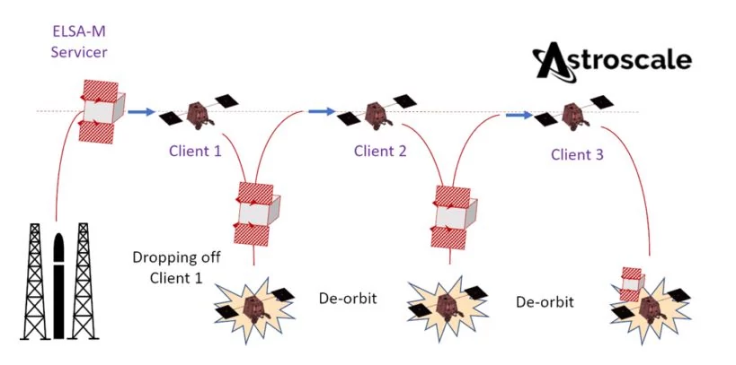

Enfin, si vous avez de l'argent et que vos satellites en fin de vie ou en panne peuvent vous coûter très cher en carburant, vous pouvez passer un accord (ou mieux, un juteux contrat) avec une entreprise qui va aller désorbiter votre satellite pour vous. Northrop Grumman dispose actuellement de deux véhicules de service (MEV) en fonction en orbite géostationnaire, « collés » derrière des satellites de télécommunications. Lorsque ces derniers devront partir pour leur orbite cimetière, les MEV les y conduiront, avant de les laisser pour d'autres clients. OneWeb, qui vient d'annoncer la première panne inattendue de l'un de 358 satellites en orbite à 1 200 km d'altitude, devrait également recourir aux services d'un prestataire (très probablement Astroscale, ils ont un accord) pour qu'un véhicule vienne le chercher. Ce ne sera pas donné, mais ces solutions sont envisagées comme un futur business indispensable, en particulier pour éviter la congestion sur les orbites où les super-constellations sont actives. Reste qu'à part des démonstrations, il n'y a pas encore eu de véritable mission commerciale pour l'instant.
Le concept d'un véhicule de récupération et de "ménage orbital" pour Astroscale. Crédits Astroscale
