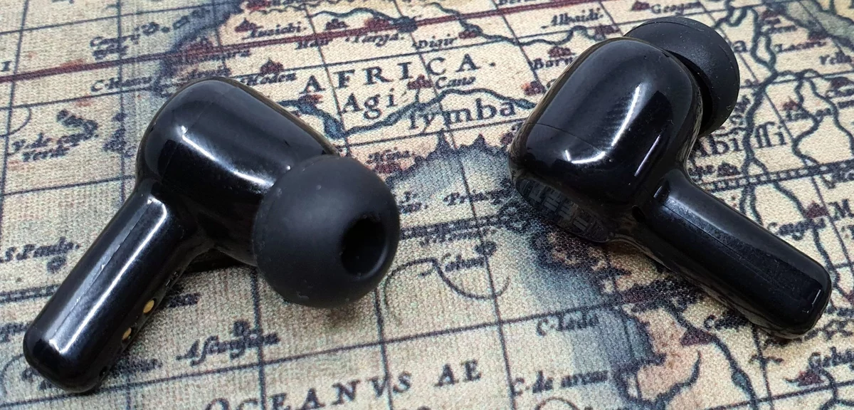

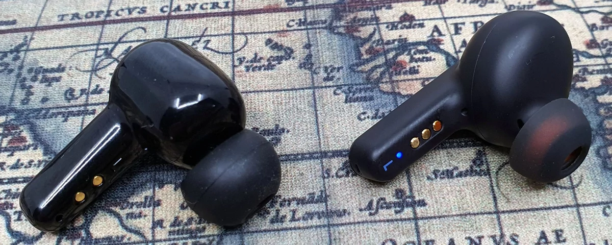

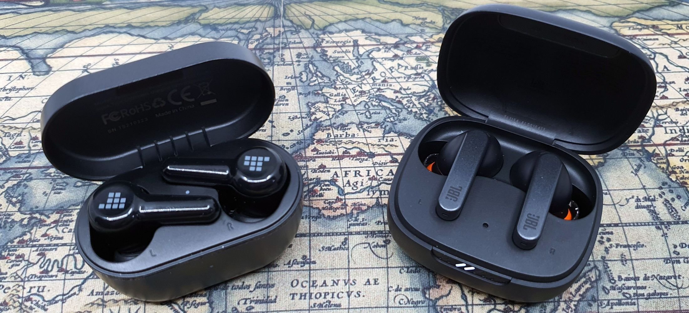

De prime abord, il n’est pas simple de distinguer nos deux prétendants du jour. De manière plus générale, rien ne ressemble plus à des écouteurs true wireless que d’autres écouteurs true wireless. Compte tenu de la compacité extrême de ces appareils, les fabricants n’ont finalement pas beaucoup de marge de manœuvre et le design est bien souvent induit par les spécifications techniques de nos protégés qui adoptent donc tous les deux une conception « à tige » à la mode AirPods.
Vous pouvez le voir sur nos photos, le dessin comme les dimensions des Apollo Air+ sont très proches de ceux des Live Pro+ TWS. Ces derniers disposent toutefois d’une base légèrement plus volumineuse, peut-être de nature à mieux se caler dans le creux de l’oreille interne. De forme un peu plus oblongue, les écouteurs Tronsmart peuvent paraître un chouia moins équilibrés, et ce, alors qu’ils sont un peu plus lourds. Cette différence de 1,3 gramme ne se ressent toutefois pas à l’usage et nous reviendrons sur cette question pour parler portabilité de l’ensemble du kit.
Petite déception en revanche côté design. En effet, alors que la chose ne semblait guère compliquée, JBL est le seul à proposer des coloris « variés » : certes le choix n’est que parmi quatre versions (noire, blanche, rose et beige), mais ça reste deux fois plus que les sempiternels noirs et blancs de Tronsmart. En revanche, c’est « match nul, balle au centre » pour la conception des boîtiers de charge : celui de Tronsmart est un chouia plus compact, mais la distinction se fait surtout côté forme, avec un produit plus « étalé », moins en hauteur pour JBL.

Nous ne reviendrons pas ici sur l’aspect esthétique des choses, après tout, les photos parlent d’elles-mêmes. En revanche, les orientations techniques choisies par JBL et Tronsmart ont un impact sur la portabilité, le confort de leurs kits. Ainsi, le Chinois est seul à proposer une véritable housse de transport : on peut aisément y ranger le boîtier de charge avec, à l’intérieur, les écouteurs et garder en plus le câble USB ainsi que certains des embouts supplémentaires. Ce n’est pas grand-chose, mais compte tenu du prix des Live Pro+ TWS, JBL paraît un peu pingre.

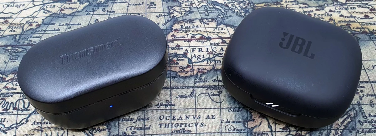

À l’inverse, soulignons une petite préférence pour le format et le revêtement du boîtier de charge de l’Américain. Un peu plus plat et sensiblement plus arrondi, il se glisse plus facilement dans une poche que le modèle de Tronsmart aura sans doute davantage tendance à déformer. De plus, le revêtement « doux » adopté par JBL est plus agréable à manipuler et marque nettement moins. En revanche, et c’est sans doute le point le plus important de ce segment de notre duel : les indices de protection tournent en faveur de Tronsmart.
Au moment de tester les Live Pro+ TWS, nous avions d’ailleurs été surpris de constater que JBL s’était contenté d’une certification IPX4 : les écouteurs sont ainsi protégés « contre les projections d’eau de toute direction ». La différence peut semble infime, mais avec son indice IP45, Tronsmart va sensiblement plus loin. D’abord, les Apollo Air+ sont protégés « contre les jets d’eau de toute direction », la puissance change la donne. De plus, ils sont protégés « contre les corps solides supérieurs à 1 mm ». Sur de tels kits, ce n’est pas essentiel, mais tout de même.

De manière plus anecdotique, car la différence est faible, le temps de recharge joue en faveur de JBL : 2,5 heures sur les Apollo Air+ contre 2 h sur les Live Pro+ TWS. Enfin et là encore, nos deux candidats font jeu égal, le boîtier en lui-même peut être rechargé via un inévitable câble USB-C (livré dans un cas comme dans l’autre), mais aussi au moyen d’un système de recharge sans-fil, par induction, compatible Qi. Au final, c’est donc surtout l’autonomie sensiblement supérieure des écouteurs JBL qui permet aux Live Pro+ TWS de prendre ici l’avantage.

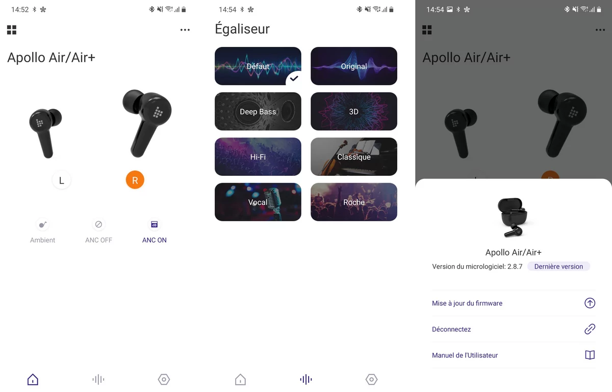

Chez Tronsmart, on ne s’embête pas avec les noms de baptême et l’application des Apollo Air+ a été nommée « Tronsmart » alors que JBL a été plus inspiré en optant pour un « My JBL Headphones » plus démonstratif. JBL ne l’emporte cependant pas que sur la nomenclature. Son application est effectivement bien plus complète alors qu’elle souffre des mêmes défauts de « mise en place ». En effet, l’une comme l’autre nécessite que la géolocalisation du smartphone soit activée pour être exploitable. Les fabricants ont le don de nous agacer sur des points de détail quand même.
Une fois lancée, l’application Tronsmart semble intégrer l’essentiel des fonctionnalités nécessaires à un tel programme. On peut évidemment mettre à jour le micrologiciel des écouteurs, vérifier leur niveau de batterie, activer / désactiver la réduction de bruit, jouer sur l’égalisation du son et avoir un descriptif précis des différents contrôles tactiles des écouteurs. Sur le principe, le bilan est donc favorable, mais en y regardant de plus près, JBL fait souvent mieux.
Ainsi, l’exemple le plus parlant est celui de l’égalisation : c’est tant mieux puisque, nous l’avons dit, le rendu des Live Pro+ TWS nous a semblé en retrait par rapport à celui des Apollo Air+. JBL offre trois préréglages d’égalisation quand Tronsmart en intègre sept… Mais voilà, JBL permet de régler manuellement l’égalisation afin d’aboutir à quelque chose de bien plus personnel. JBL dispose aussi d’un tutoriel pratique pour ajuster les écouteurs à nos oreilles et son application dispose d’un module pour éviter toute désynchronisation du son pendant le visionnage d’une vidéo.
