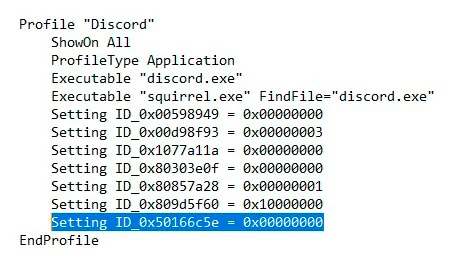

  1. Télécharger le logiciel GeForce 3D Profil Manager de NVIDIA.
  2. Ouvrir ce GeForce 3D Profile Manager.
  3. Cliquer sur le bouton Export SLI Profiles.
  4. Dans la fenêtre Explorateur de fichiers qui s'ouvre, choisir l'emplacement où enregistrer le fichier texte « NVIDIA Profiles.txt ».
  5. Ouvrir ledit fichier texte avec le Bloc-notes de Windows.
  6. Rechercher le terme « Discord » et, dans la section concernée, ajouter une ligne contenant le texte suivant : « Setting ID_0x50166c5e = 0x00000000 ».
  7. Enregistrer le fichier ainsi modifié.
  8. Retourner sur GeForce 3D Profile Manager et cliquer sur le bouton Import SLI Profiles.
  9. Dans la fenêtre Explorateur de fichiers qui s'ouvre, choisir l'emplacement où se trouve le fichier « NVIDIA Profiles.txt » précédemment modifié et cliquer sur le bouton Ouvrir.
  10. Ceci effectué, il est possible de fermer l'application GeForce 3D Profile Manager.
