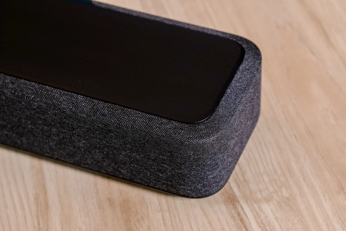

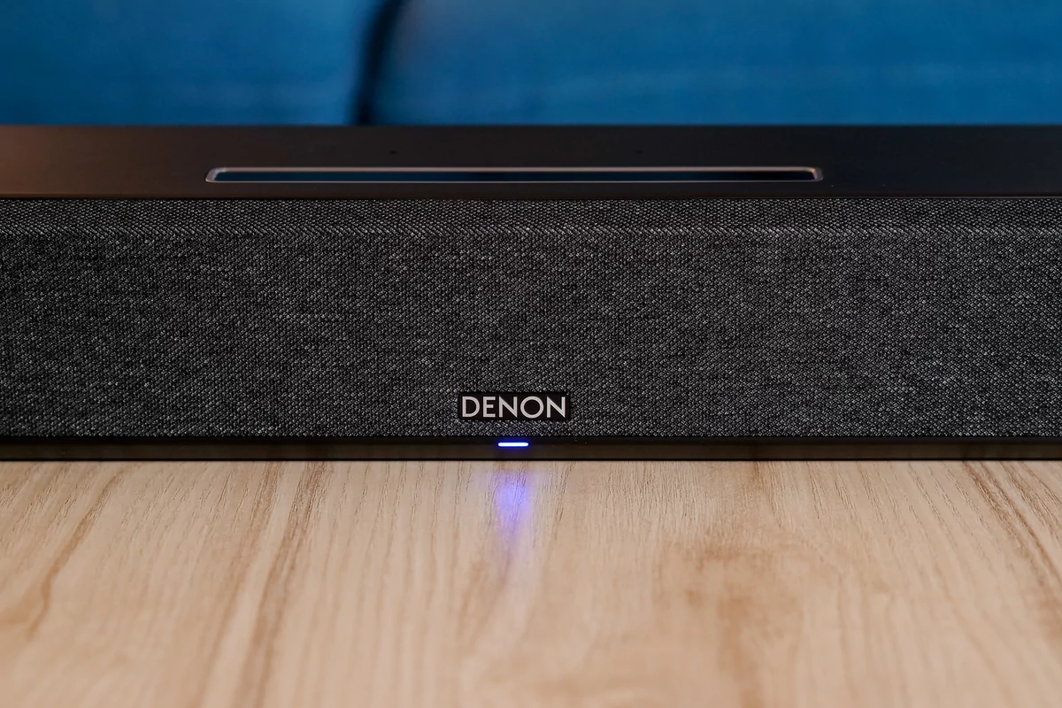

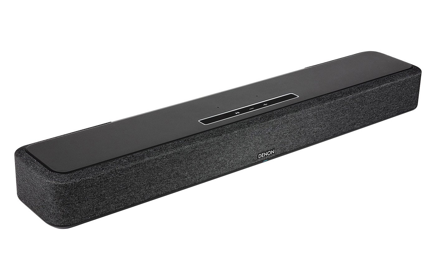

Denon a décliné parfaitement l’esthétique des enceintes Home dans le format d’une barre de son. On retrouve les mêmes arrondis, les mêmes arêtes et un tissu gris chiné caractéristique sur tout le pourtour de cette barre de son. La barre Home 550 est toutefois disponible uniquement en finition anthracite, contrairement aux enceintes, proposées en gris ou en blanc.
La barre perd aussi le liseré argenté ainsi que la surface supérieure brillante, logique car une telle finition aurait réfléchi l’image du téléviseur positionné juste au-dessus. Le sommet de la 550 est donc en plastique mat gris avec une zone réduite pour les touches sensitives, dont les icônes s’affichent seulement lorsque l’on approche la main.

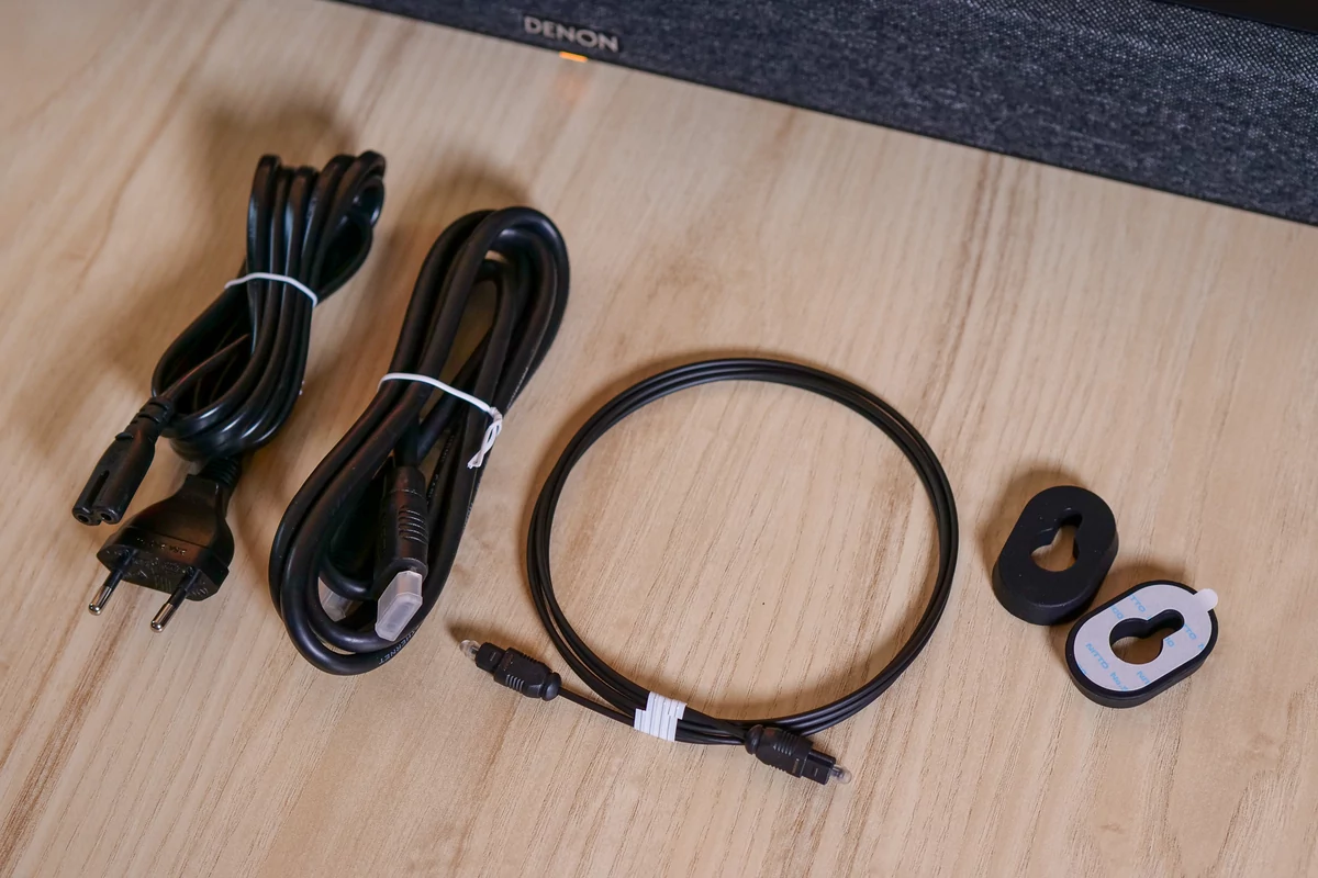

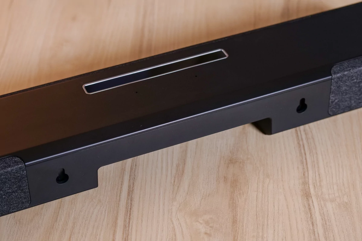

Denon fournit deux petites attaches pour la fixation murale. Si la barre est posée sur un meuble, ce qui devrait être plus généralement le cas, quatre patins l'amortissent. La faible largeur de seulement 65 cm permet à la 550 d’être placée sur à peu près n’importe quel meuble ou étagère.

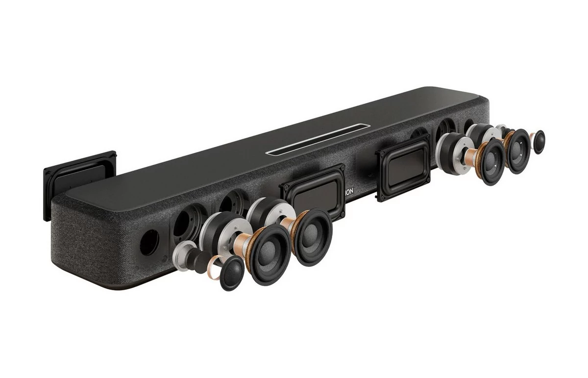

Cette barre promet un son Home cinema immersif. Pourtant elle fonctionne en quatre canaux seulement. Denon fait appel à un traitement audio numérique pour recréer virtuellement les canaux absents. Le tissu en façade cache deux tweeters, quatre woofers et trois radiateurs passifs en renfort dans les basses fréquences. La puissance globale n’est pas dévoilée.
Tout cela permet à la Home 550 de reproduire tous les formats Dolby et DTS jusqu’aux plus récents, l’Atmos et le DTS:X. Pour aller plus loin, il est possible d’ajouter une paire de Home 150, Home 250 ou Home 350 en enceintes surround. Denon annonce également l’association avec le caisson sans fil DSW-1H via une mise à jour ultérieure. À noter que ce type d'appairage et d'évolution existe chez tous les concurrents.

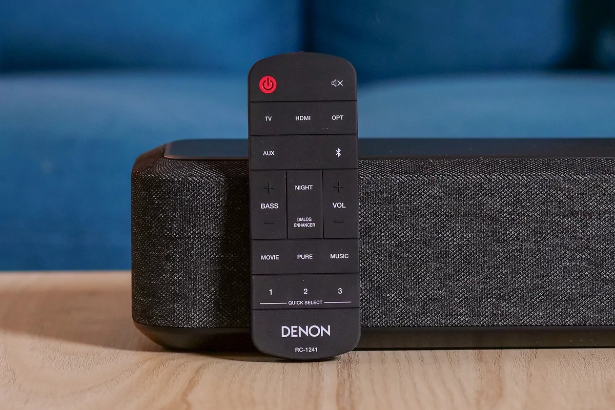

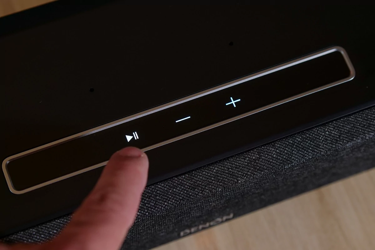

Différentes possibilités s’offrent à vous pour piloter la barre Home 550. Il y a tout d’abord ces quelques touches sensitives sur la barre pour les fonctions essentielles. Ensuite, une mini télécommande infrarouge donne accès à toutes les fonctions via des touches distinctes, pour sélectionner la source comme les modes audio. En liaison HDMI ARC/eARC, ce sera la télécommande du téléviseur qui pilotera la barre.

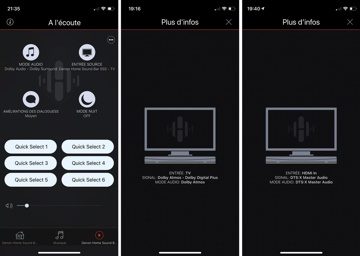

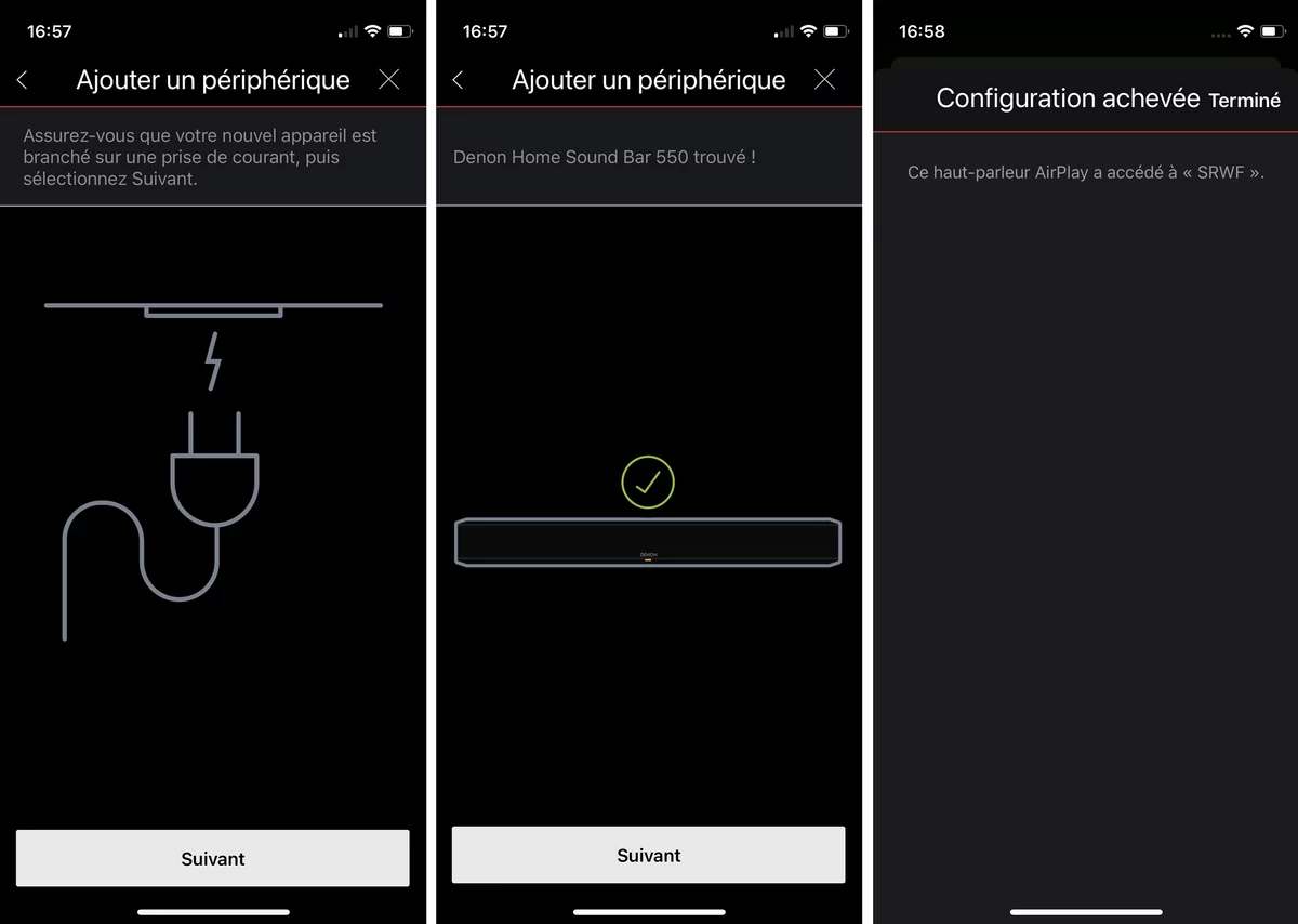

L’application mobile HEOS est maintenant bien connue, elle n’a tout simplement pas changé depuis plusieurs années. Une fois lancée, elle détecte immédiatement la présence de la barre en attente d’association. Cette dernière le confirme via son voyant d’état de couleur orange en façade. Depuis un iPhone, la procédure passe par AirPlay.

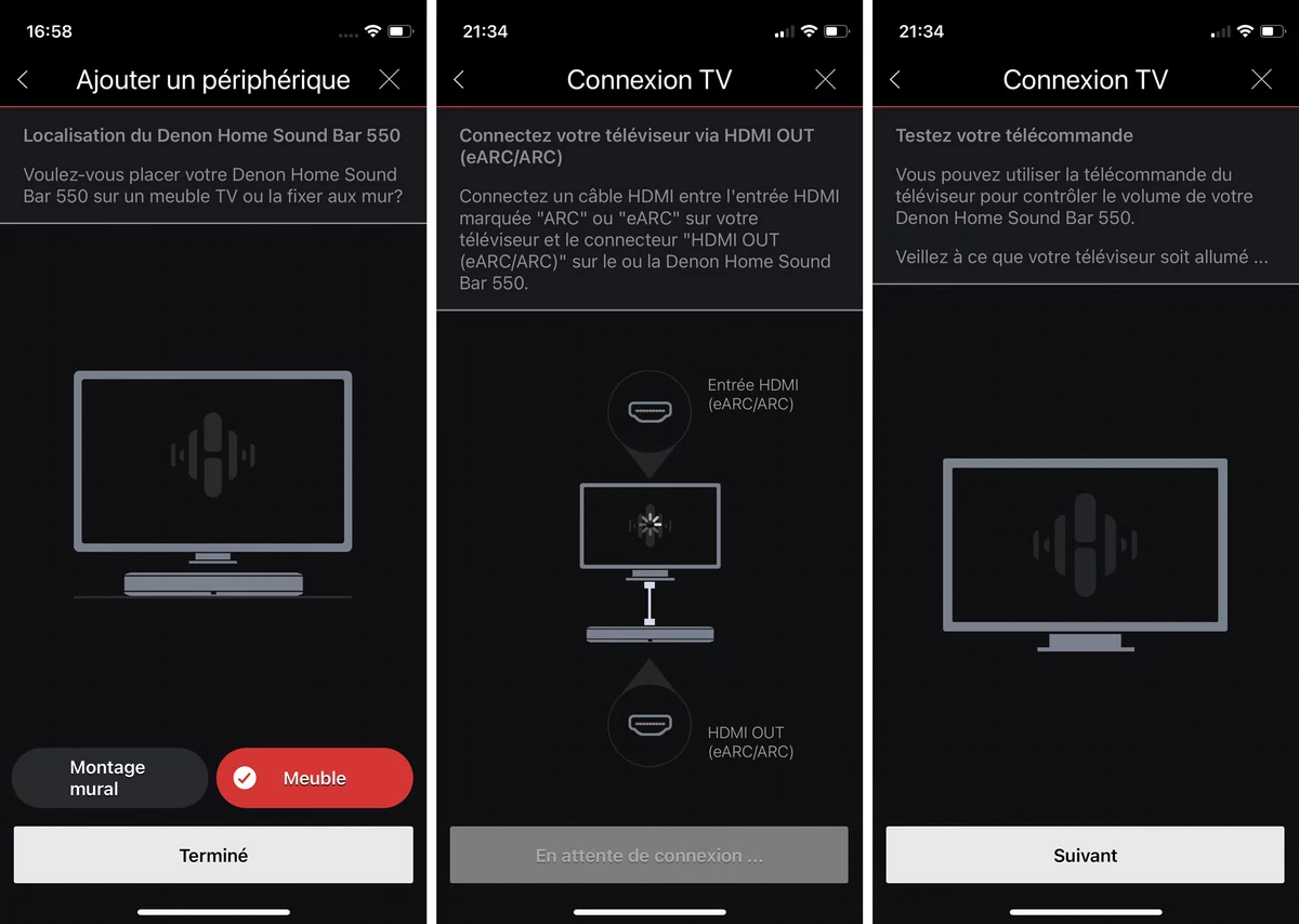

Une fois cette étape achevée, l’application demande de donner un nom à la barre et d’indiquer si celle-ci est posée ou fixée au mur. Ensuite, la barre se met à jour automatiquement si nécessaire. La dernière étape consiste à vérifier les liaisons ARC et CEC, afin de confirmer que le son et les ordres passent bien.
L’application HEOS se décompose en trois onglets : sélection de l’appareil si vous avez d’autres éléments HEOS, choix de la source audio et enfin la lecture en cours. Les paramètres sont accessibles depuis l’onglet des sources grâce à la petite roue crantée en haut à gauche. Vous pouvez agir sur la qualité audio (normale/haute), la luminosité du voyant d’état, les contrôles tactiles, l’association d’une télécommande infrarouge, le délai (lip sync), l’égalisation (grave/aigu), le nom de la barre sur le réseau, etc.
Lorsque vous sélectionnez l’entrée HDMI ou la sortie HDMI ARC/eARC, d’autres informations sont disponibles sur l’écran de lecture : la sélection du mode audio, l’activation de l’amélioration des dialogues et du mode nuit. Des boutons « quick select » servent à mémoriser des combinaisons de réglages pour pouvoir les rappeler rapidement. Il est possible de connaître le flux audio entrant à tout instant.

La télécommande, elle, permet de basculer entre les modes Movie (Dolby surround), Pure et Music, ce dernier correspondant à la stéréo. Il n’est pas possible d’accéder au DTS Virtual:X depuis la télécommande, seulement depuis l’application. Pour contourner cette limitation, on affectera le DTS à l’une des mémoires Quick Select, les trois premières mémoires étant accessibles via la télécommande. Les touches Quick Select sont absentes de la barre, contrairement aux enceintes Denon Home où des touches de favoris se trouvent sur la surface tactile.
