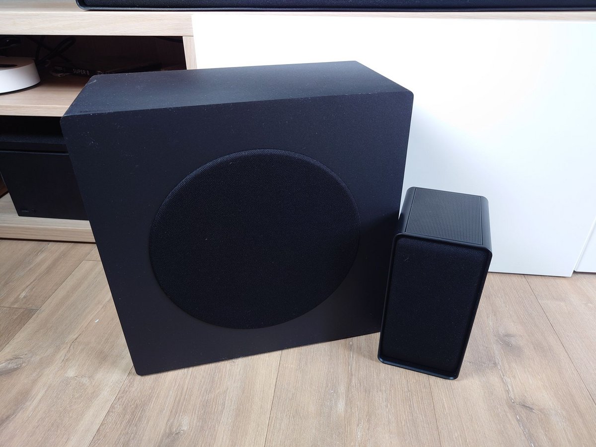

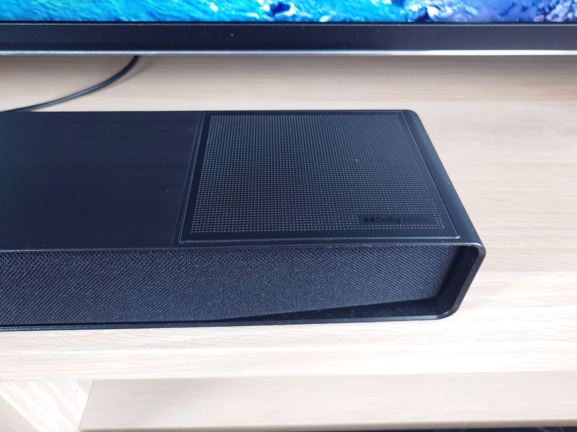

La barre de son en elle-même adopte un design passe-partout, en étant suffisamment large (101,5 cm) pour espérer des bons effets latéraux, le tout sans être ni trop haute (environ 6 cm) ni trop profonde (environ 11 cm). Le constat est le même avec le caisson au format plat (33,5 cm de côté et 16 cm d’épaisseur) ainsi que pour les satellites arrière (12 x 10 x 20 cm). En somme, tout est fait pour que la Hisense AX5140Q s'intègre dans un petit salon.
Un tissu acoustique discret recouvre les haut-parleurs, assurant une diffusion sonore homogène malgré des matériaux modestes. © Guillaume Fourcadier pour Clubic

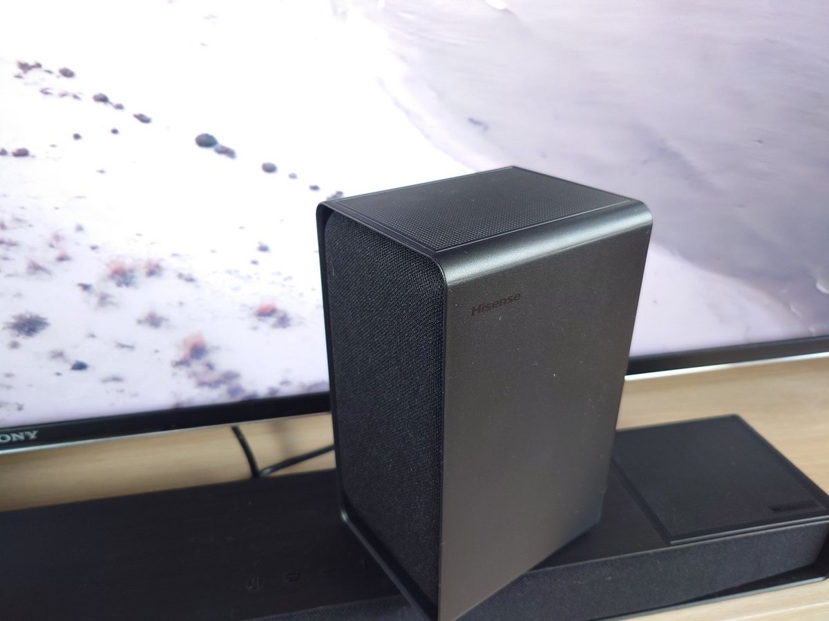

Reste que les enceintes arrière ne pourront pas se frayer un chemin dans toutes les configurations. Leur rôle nécessite tout d’abord d’avoir un minimum de place derrière le canapé ainsi qu’un meuble pour les poser, mais surtout une prise électrique à proximité. En l’occurrence, Hisense déporte l’alimentation des satellites sur des adaptateurs dédiés, dont le câble ne dépasse pas les 1,50 m.

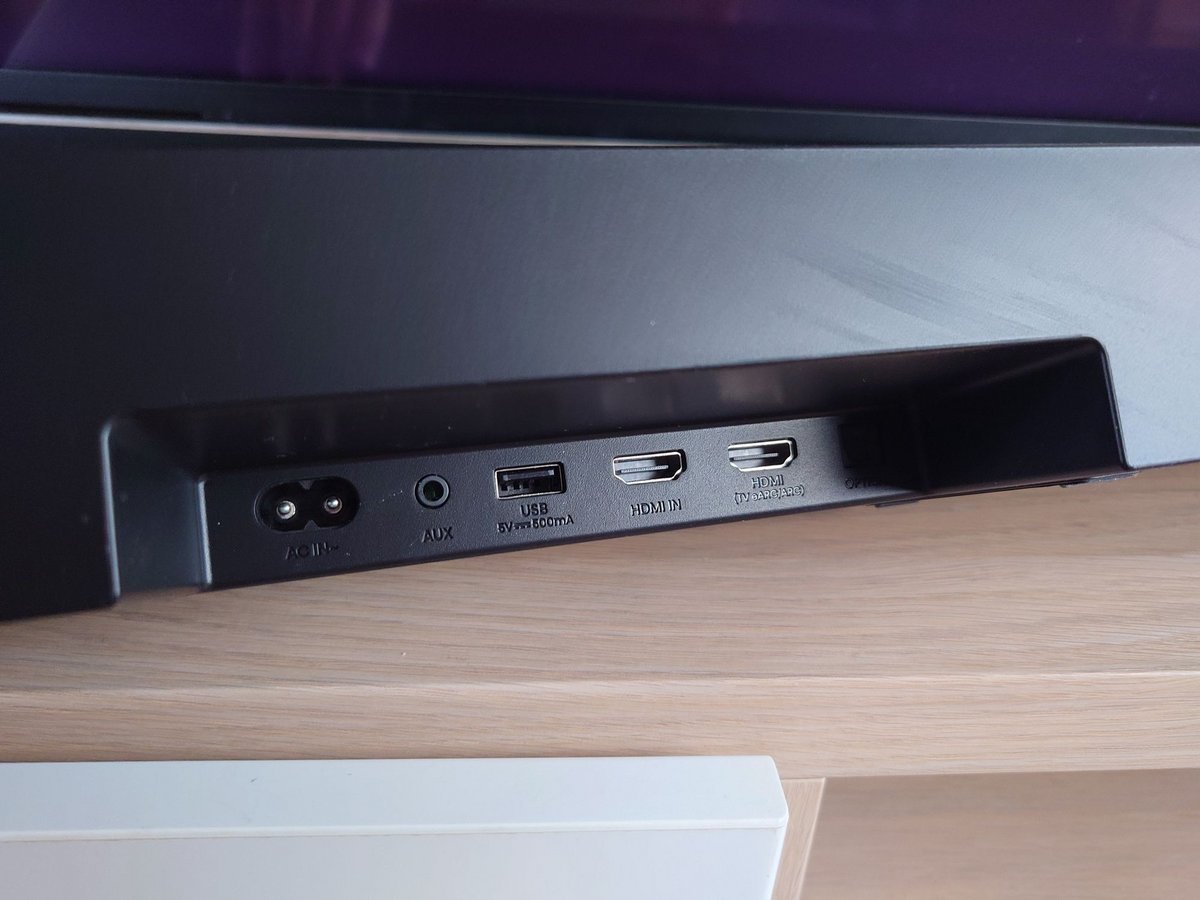

Sans être un centre sonore, la Hisense AX5140Q affiche une connectique suffisante pour l’immense majorité des utilisateurs : 1 entrée HDMI 2.1, un port HDMI eARC, 1 port optique Toslink, et une entrée audio jack 3,5 mm. Enfin, nous avons droit à une puce Bluetooth 5.3. Un port USB-A est présent, mais celui-ci n’assure que la recharge et les mises à jour (via clés USB).
Sans être vraiment complète, la connectique devrait suffire à la plupart. © Guillaume Fourcadier pour Clubic
Malheureusement, la marque fait l’impasse sur la dimension connectée. Pas de Wifi ni d’entrée Ethernet, Hisense reste sur une approche strictement vidéoludique.

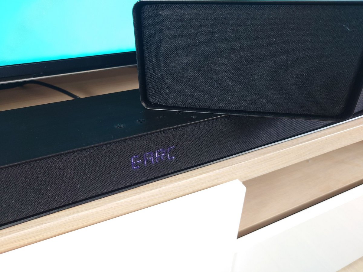

L’ensemble Hisense AX5140Q est pilotable à partir de la télécommande dédiée, ainsi que via l’application ConnectLife, sorte de hub pour à peu près tous les produits de la marque, à l’image d’un Samsung SmartThings. En revanche, celle-ci est très peu mise en avant, si bien qu’il est possible de complètement ignorer son existence. La marque accompagne le tout d’un afficheur alphanumérique, pas extrêmement grand mais suffisamment lisible en pratique.

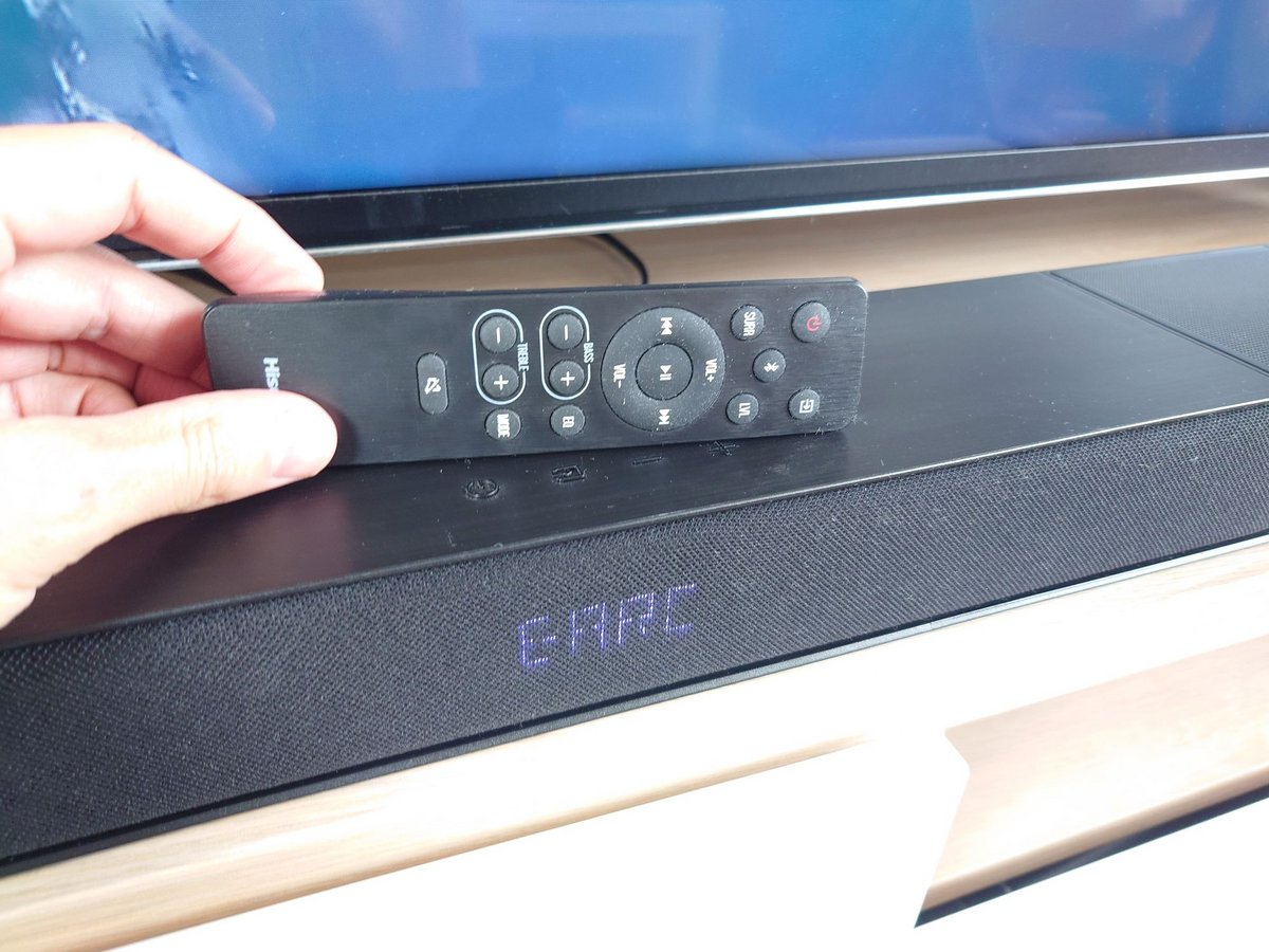

La télécommande offre un contrôle précis des canaux, des modes sonores et de l’égalisation, au prix d’une ergonomie parfois confuse. © Guillaume Fourcadier pour Clubic
Très complète, la télécommande de la Hisense AX5140Q est capable à la fois d’ajuster le volume, de basculer entre les modes sonores et égaliseurs prédéfinis, d’ajuster les basses et les aigus, le mode Surround, ainsi que la puissance des différents canaux. En somme, tout est possible… mais tout n’est pas forcément très clair, puisque certaines actions nécessitent plusieurs manipulations. Jeter un œil sur le manuel pour vérifier ce qui correspond à quoi est vivement conseillé.
