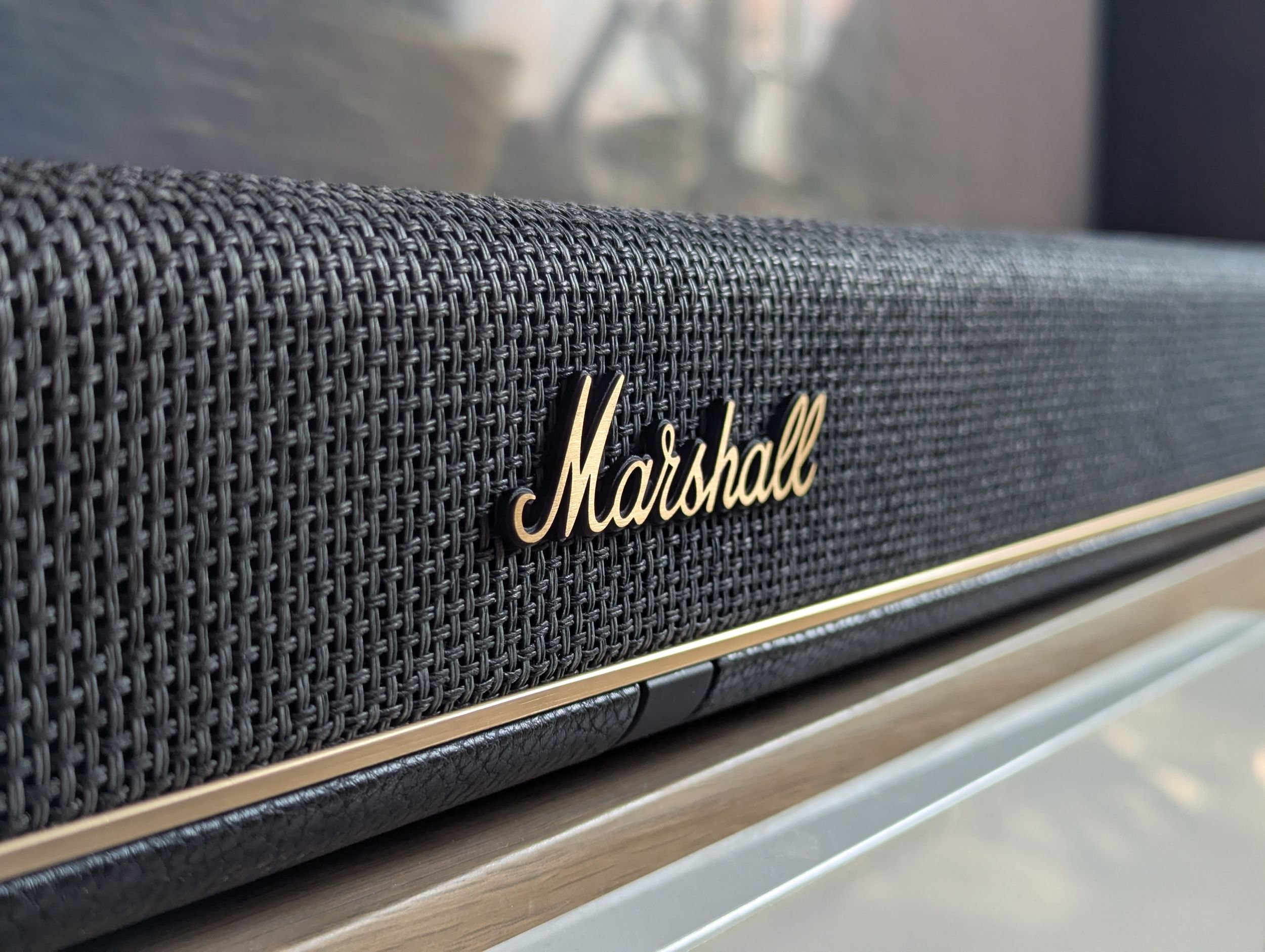

Évidemment, le logo couleur laiton est mis en avant ©Guillaume Fourcadier pour Clubic
Arborant le design iconique Marshall, mêlant des teintes sombres et des éléments laitonnés, le tout animé par une grille tissée et des flancs en similicuir texturé, la Heston 120 impressionne.  Mais si la forme est importante, le fond l’est aussi, puisque l’ambitieuse architecture 5.1.2 s’accompagne d’une dimension connectée. Un produit tout-en-un qui vient se placer face à d’ambitieux concurrents comme la Sonos Arc Ultra.

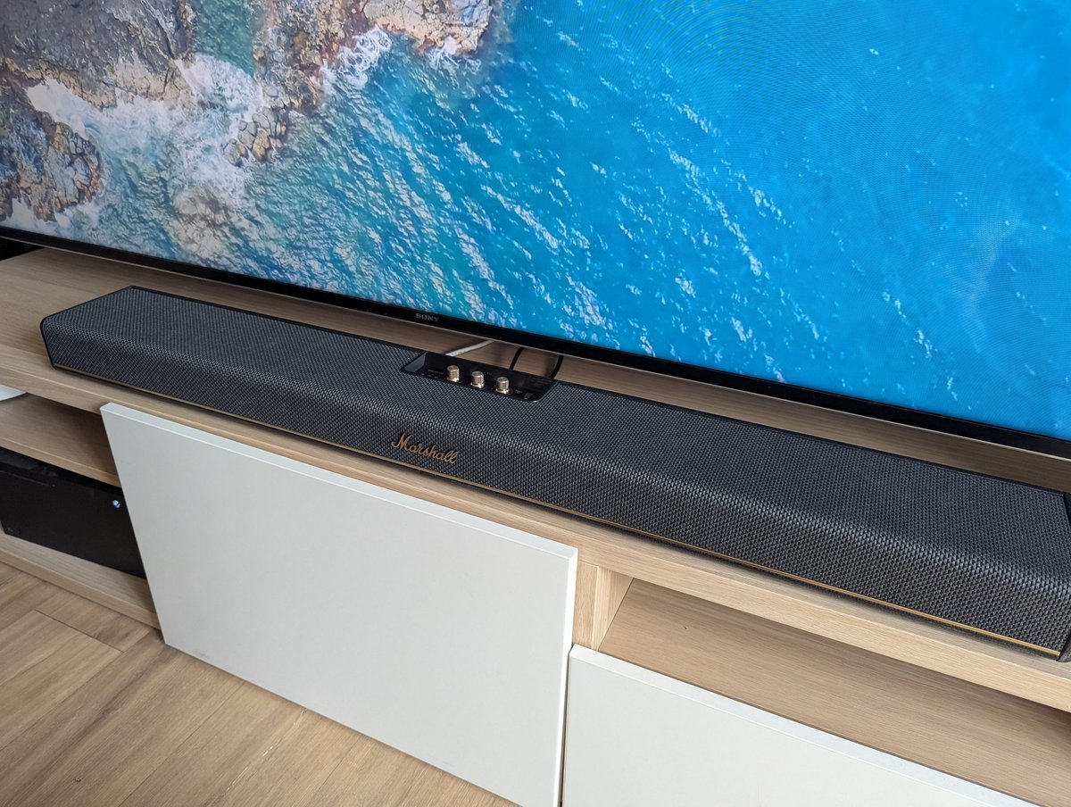

Toutes les petites touches Marshall sont là, de la grille maillée jusqu'au Tolex ©Guillaume Fourcadier pour Clubic

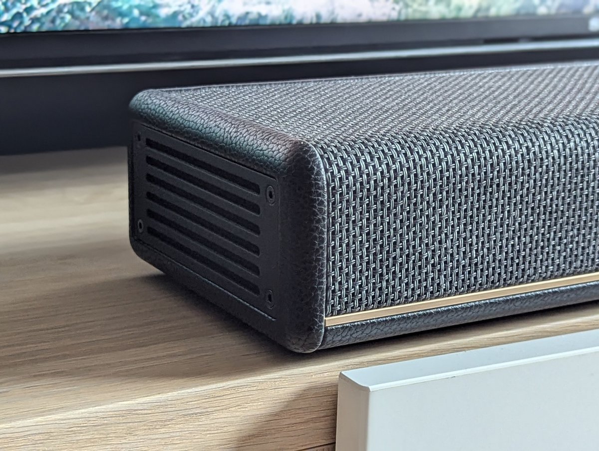

Nous retrouvons ainsi de nombreux détails bien pensés, participant à la fois au design, tout en masquant le fait que nous ayons affaire à un châssis en plastique. La façade et la face supérieure sont ainsi recouvertes par le tissu maillé typique des amplificateurs Marshall, et nous avons même droit à des flancs en similicuir texturé, que l'on appelle en l'occurrence Tolex. À cela s'ajoutent diverses petites inclusions d’aluminium anodisé en or pâle (proche du laiton) : fine baguette en façade et logo Marshall bien mis en évidence sans être envahissant.

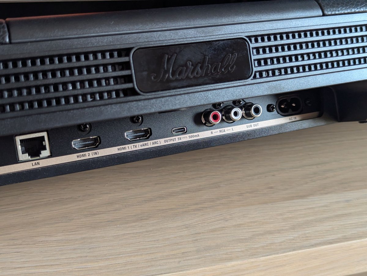

Embrassant là-encore son héritage semi-séculaire, la Marshall Heston 120 est assez sérieuse concernant la connectique. Nous avons ainsi droit à une entrée HDMI 2.1, un port HDMI eARC, une sortie mono RCA bas niveau pour caisson de basse externe, mais également, et cela est assez rare sur une barre de son, une entrée ligne RCA. Pour cette dernière, le côté enceinte active de la Marshall ressort assez clairement. Enfin, la barre intègre un port USB-C, mais celui-ci ne sert que de support de charge.
Presque complète, la connectique fait plus qu'assurer l'essentiel ©Guillaume Fourcadier pour Clubic
Vous l’aurez sans doute constaté, la Heston n’est pas conçue comme un hub, puisque certaines références haut de gamme, notamment la Samsung HW-Q995F, accueillent deux voire trois entrées HDMI. Surtout, il manque ici un port optique Toslink, plus universel que le HDMI ARC. Bien sûr, les esprits affutés invoqueront logiquement que personne de sensé n’achète une barre de son à 1000 euros pour l’associer avec une antique TV sans port optique. Cela va sans dire, les ports HDMI vont de pair avec le décodage de l’immense majorité des codecs et formats du marché, Dolby Atmos et DTS :X en tête.

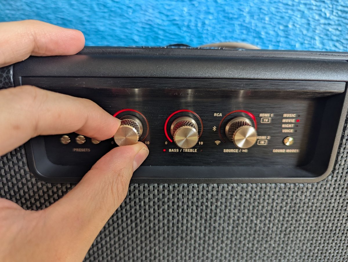

Pire encore. Si le panneau de contrôle placé sur la barre est particulièrement esthétique, il n’est absolument pas visible depuis la position de visionnage, car trop bas, bien au chaud dans son encoche. Impossible de vérifier le niveau de volume ou l’ajustement des basses et des médiums, pourtant indiqués par des cerclages de leds rouges. L’absence de repère en façade, afin de conserver la pureté du design, impacte fatalement l’ergonomie.
Très beau, pratique, mais ne remplaçant pas une télécommande et un vrai afficheur, le panneau de commandes privilégie la forme au fond ©Guillaume Fourcadier pour Clubic
En restant sur les commandes intégrées, celles-ci sont plutôt pratiques, puisque le concept de molettes est plus intuitif et plus vif que de simples boutons. La molette de volume, cliquable, assure également la navigation en mode Bluetooth, et le potentiomètre de balance basses/aigus fonctionne sur le même principe. Les trois boutons Preset permettent quant à eux de déclencher une playlist ou une piste musicale venant d’un service de streaming, type Spotify. L’un des problèmes du panneau, selon nous, vient du système de leds moyennement lisible. Les cercles s’affinent, et le bandeau de led reste continu, ce qui donne une idée de l’intensité, mais pas une indication extrêmement précise.

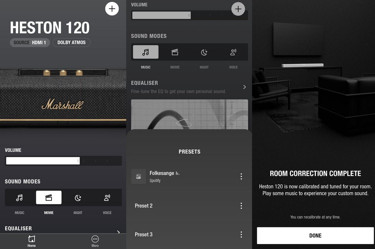

Ne passons pas par quatre chemins, la Heston 120 nécessite impérativement l'installation de l’application dédiée Marshall. Celle-ci, pas extrêmement prolifique en matière de réglages, et pas toujours intuitive (des options placées à des endroits atypiques), reste la seule manière de contrôler le volume (hors télécommande TV avec CEC), les modes sonores, ou encore vérifier le flux entrant, depuis son canapé. En outre, elle comporte une étape de calibration, chose à peu près obligatoire pour compenser l’acoustique imparfaite de la pièce.

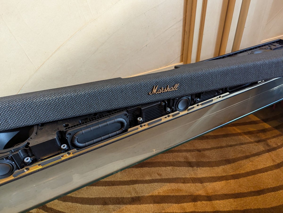

Modèle tout-en-un, sans caisson ni satellite arrière, la Marshall Heston 120 ne peut à priori pas rivaliser avec des ensembles composés d’imposants Subwoofers. Le constructeur met pourtant toutes les chances de son côté, avec une architecture composée de 11 haut-parleurs disposés ainsi :
  • 5 haut-parleurs large-bande de 5 cm : 3 en façade (1 en voie centrale, 1 à chaque extrémité) ; 1 sur chaque flanc (pour les effets Surround)
  • 2 tweeters à dôme de 2 cm placés en position verticale (pour les effets Atmos), associés à des guides d'ondes pavillonnaires
  • 2 haut-parleurs de bas-médiums de 7,5 cm placés en position verticale (mais pas destinés aux effets Atmos)

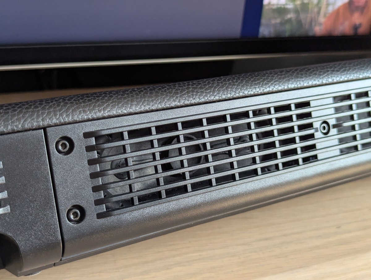

  • 2 woofers elliptiques de 5 x 12,5 cm placés à l’arrière. Ceux-ci sont associés à 4 radiateurs passifs, dont deux placés à l’avant.
  • 11 amplificateurs en classe D pour propulser le tout.
  • Le produit est donc 5.1.2 (5 canaux horizontaux, 2 verticaux), c’est-à-dire Surround et Atmos.
De nombreux haut-parleurs, placés judicieusement ©Guillaume Fourcadier pour Clubic

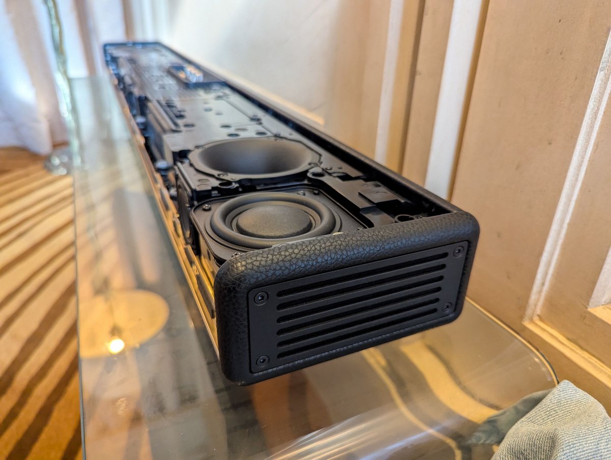

Marshall place deux woofers (un sur la photo) à l'arrière, ainsi que quatre radiateurs passifs ©Guillaume Fourcadier pour Clubic
Petit bémol toutefois, le bas du spectre ne fait pas de miracle. La Heston 120 délivre de bons impacts, et parvient à ne pas faire déborder les bas-médiums (autour de 100 Hz) sur les voix, mais les très basses fréquences restent un peu ronronnantes. Les choses s’améliorent sensiblement en procédant à une calibration via l’application, calibration qui dompte les graves en les abaissant, mais nous sentons bien que l’appareil manque de caisson de basses. Pour un produit tout-en-un relativement compact, difficile de faire beaucoup mieux, puisqu’elle parvient à exister jusqu’à 40 Hz, voire un poil en dessous.
