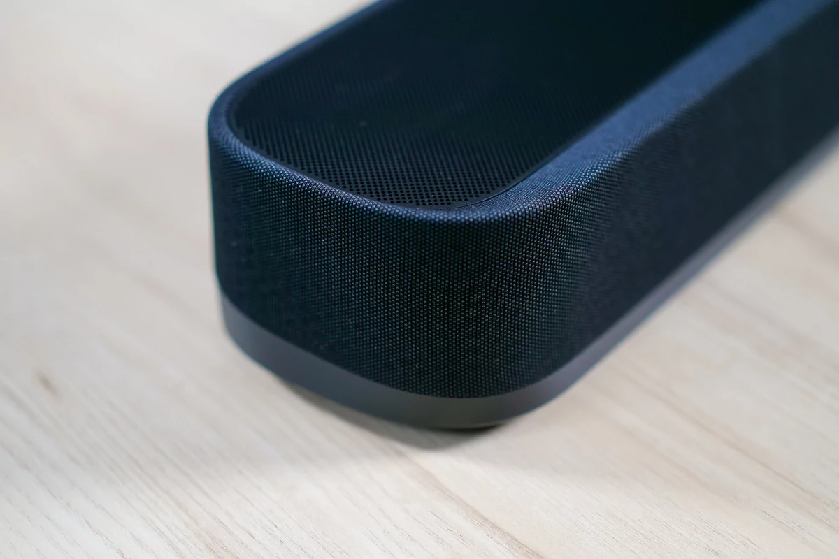

Si l'on compare la Soundbar Max et la Soundbar Plus, il est difficile de leur trouver un air de famille. La première est massive, plutôt carrée. Tandis que la petite nouvelle est plus ramassée, plus en rondeur.

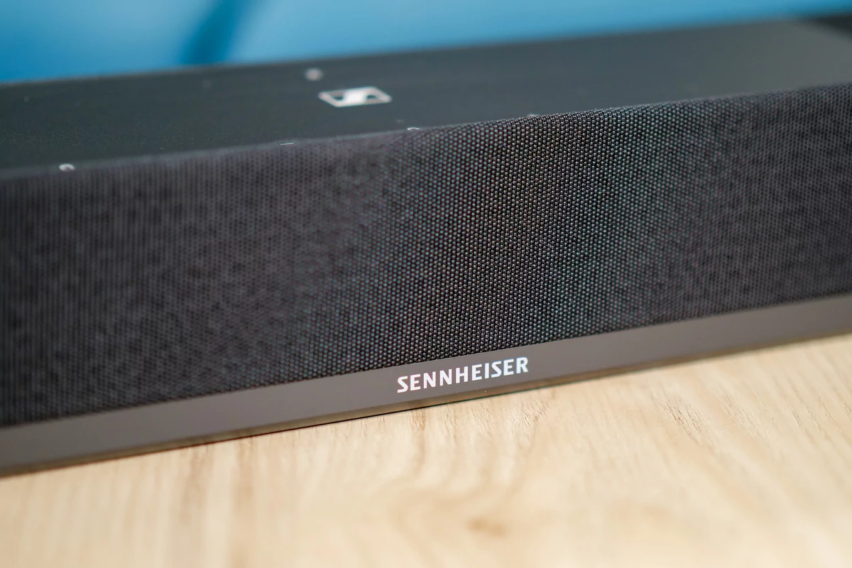

Le travail effectué sur le dessin est intéressant. La technologie embarquée ne transparait pas vraiment. Les lignes douces et le mélange entre le châssis au plastique grainé robuste et le tissu acoustique donnent un résultat très réussi. Le côté premium est visiblement indéniable.

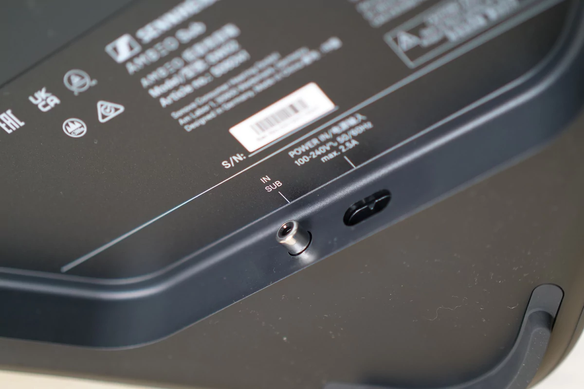

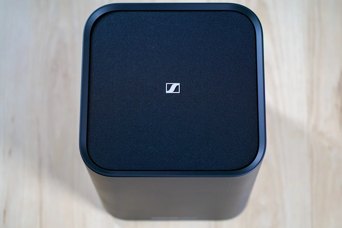

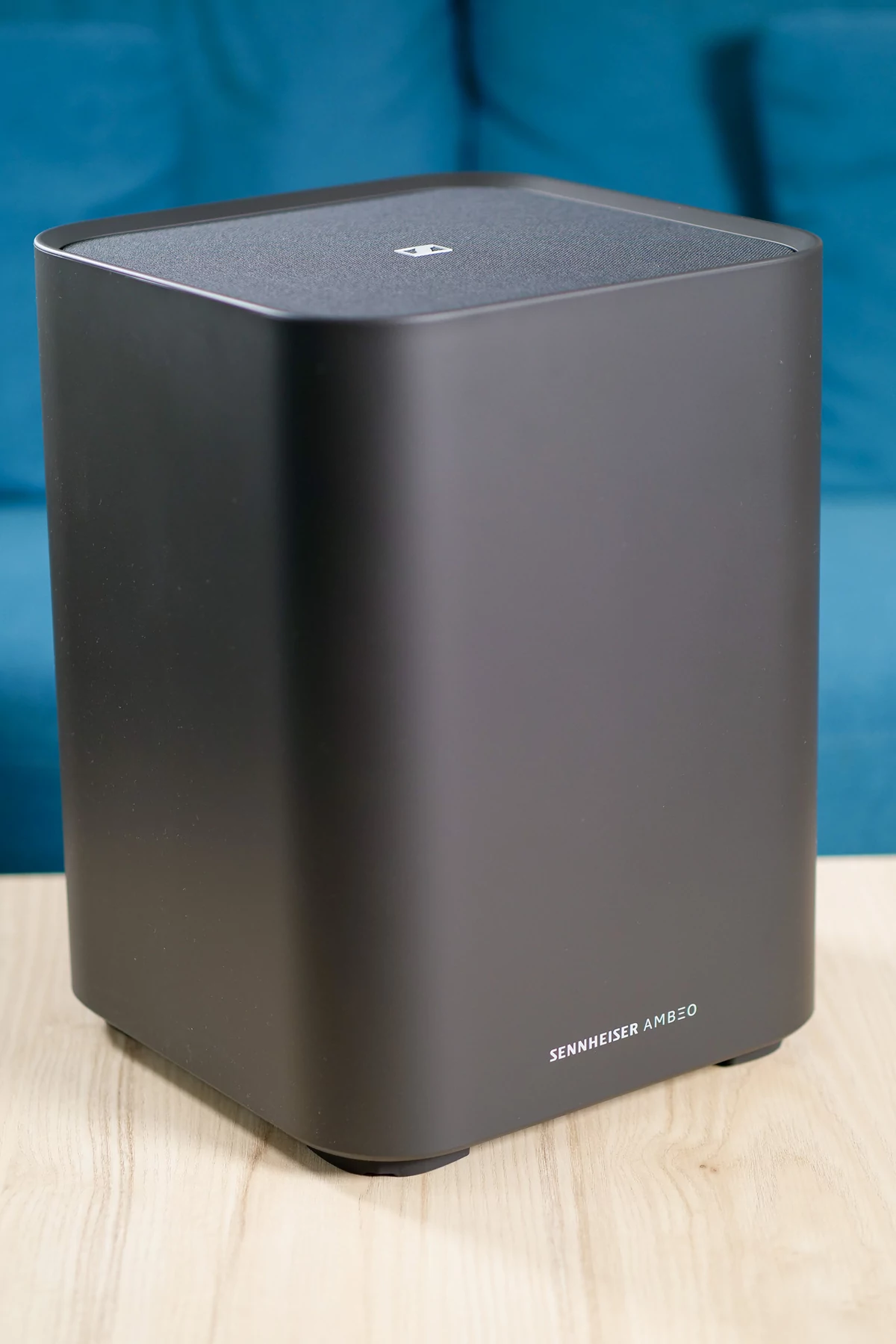

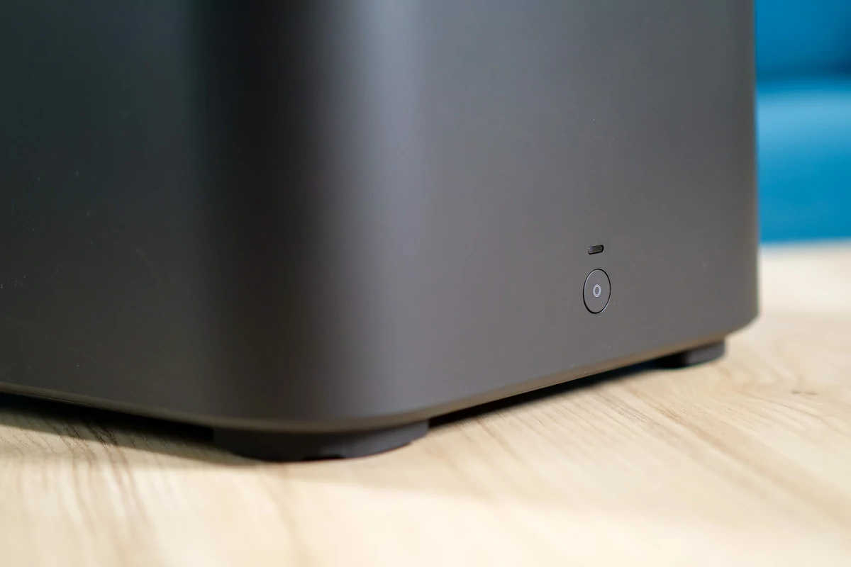

Le caisson est plus classique sous sa forme de parallélépipède debout, bien campé sur ses pieds. Le haut-parleur placé à l’horizontale diffuse vers le haut, un choix que nous n’avions jamais rencontré jusqu’ici. Il est protégé par un cache en tissu rehaussé du logo Sennheiser.

Le caisson renferme un subwoofer de 20 cm positionné à plat comme nous l’avons vu précédemment. Il est poussé par 350 watts de puissance en classe D. Sennheiser indique que ce caisson descend à 27 Hz, nous ne demandons qu’à le croire ! Il communique sans fil en Bluetooth avec la barre de son. Précisons ici qu’il est prévu dès le lancement de pouvoir connecter jusqu’à 4 caissons Ambeo Sub à l’Ambeo Soundbar.

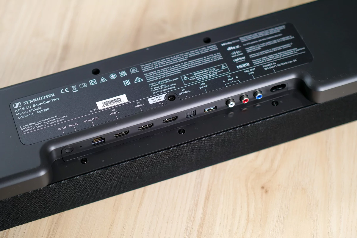

L’Ambeo Soundbar Plus est bien équipée. Elle possède deux entrées HDMI et une entrée/sortie HDMI eARC. Elles ne sont malheureusement pas compatibles avec le 120 Hz ou le Dolby Vision, ou alors Sennheiser a oublié de le préciser. Côté audio, on trouve une entrée numérique optique et une autre analogique sur prise RCA. Par ailleurs, une sortie RCA mono permet de relier le caisson de basse en filaire, ce dernier étant équipé de l’entrée correspondante.
Le réseau utilise le WiFi ou l’Ethernet. Sennheiser lui a associé la connectivité Ambeo OS. Cela signifie en réalité que la barre est compatible AirPlay 2, Chromecast, Spotify Connect et Tidal Connect. Alexa est intégrée pour le contrôle vocal. N’oublions pas le Bluetooth toujours pratique pour lier rapidement son smartphone.

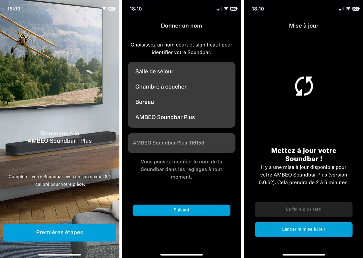

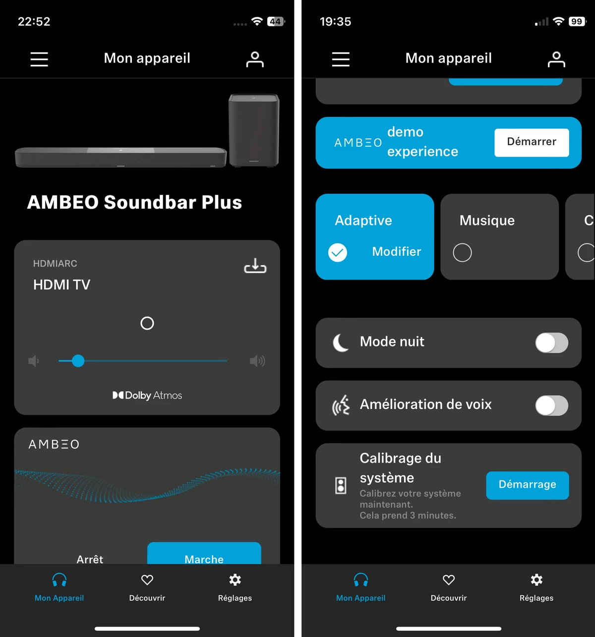

La mise en route de la barre passe évidemment par l’installation d’une application sur votre smartphone. Elle détecte rapidement la barre et nous emmène à travers les différentes étapes classiques : connexion WiFi, renommage, mise à jour et un peu d’explications sur le fonctionnement. L’installation se termine par le calibrage que nous repoussons à plus tard.
La page d’accueil de l’app nous informe sur l’entrée en cours, le codec audio et le niveau de volume. Nous pouvons aussi vérifier que l’Ambeo est bien actif, son but étant de maximiser la virtualisation du son dans toute la pièce, il n’y a aucune raison de l’éteindre.
Nous passons ensuite aux différents réglages tels que le mode audio (Adaptive, Musique, Cinema, etc.), le mode nuit et l’amélioration des dialogues. Un mode de démonstration propose trois extraits sonores tirant parti de l’Ambeo et des capacités immersives de la Soundbar Plus.
Dans les réglages avancés, nous allons pouvoir modifier le niveau du caisson. Cependant, il n’y a rien pour retoucher l’action des voies d’effets, il faut faire confiance à l’Ambeo. Il est également possible de renommer les entrées. Enfin, le menu codec nous donne accès aux réglages avancés en Dolby, DTS et MPEG-H, mais uniquement lorsqu’un flux audio dans l’un de ces formats est en train de jouer. On retrouve alors les paramètres habituels présents sur les amplificateurs home cinema, mais que seules les barres de son Ambeo proposent.

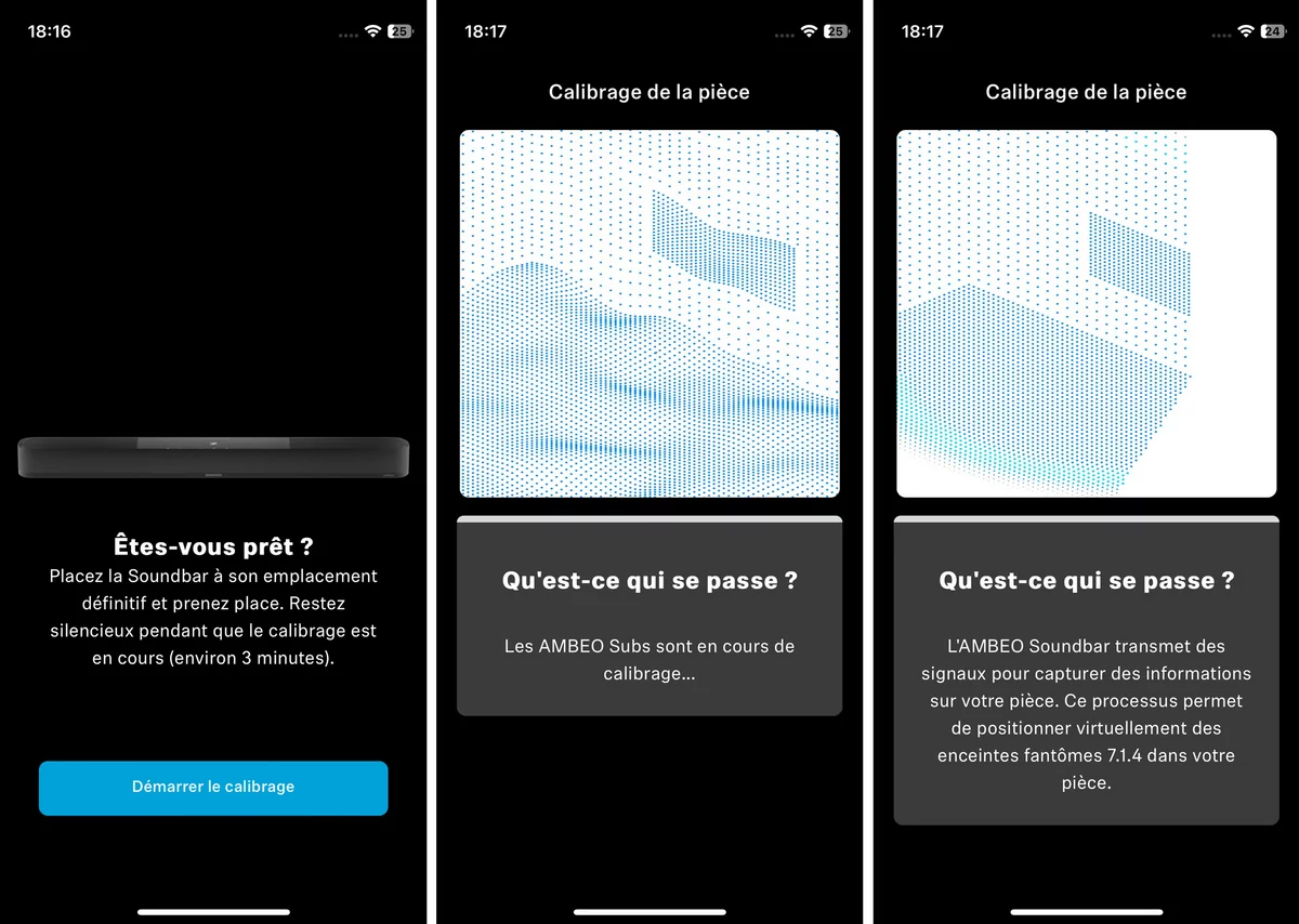

Nous démarrons toujours nos analyses sans calibrage. Dans cette situation, le son reste plutôt centré et collé à la barre, cela manque de respiration. Le caisson est là, mais il manque pour sa part de présence. Le calibrage s’impose. Cela prend environ 3 minutes avec un fonctionnement différent d'autres systèmes que nous connaissons. Après avoir défini les placements de la barre et du caisson, le calibrage travaille par bande en divisant la pièce en trois zones : gauche, centrale et droite. La séance se termine par de la musique, le temps que les mesures et corrections soient ingurgitées par la barre.
Le résultat après calibrage n’a évidemment plus rien à voir. Le son s’est ouvert, les voix remontent pour mieux coller à l’image et le caisson est réglé comme il faut pour les films. Nous remarquons immédiatement le traitement Ambeo de Sennheiser qui agit d’une façon bien différente des barres concurrentes. La scène sonore s’ouvre dans les trois dimensions avec un ajout de réverbération et de délai qui ressemblent à ce que fait Yamaha avec ses DSP, mais sans aucune coloration ni abus qui se caractériserait par des sonorités métalliques ou de l’écho malvenu. Tout est parfaitement maîtrisé.

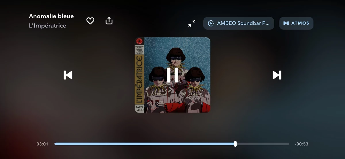

Enfin, en écoute musicale, bonne nouvelle pour le Dolby Atmos Music supporté via Tidal Connect. Vous pouvez profiter des titres dans ce format directement sur la Soundbar Plus lus depuis votre smartphone, ce qui est confirmé par l’apparition du logo rétroéclairé directement sur le dessus de la barre. Pour la musique stéréo, en laissant actif l’Ambeo qui remplit la pièce de musique, cela permet de profiter d’écoutes généreuses et agréables, même à niveau soutenu. De plus, on pourra ici agir sur l’égaliseur 4 bandes propre au mode Music pour ajouter un peu de grave si besoin.
