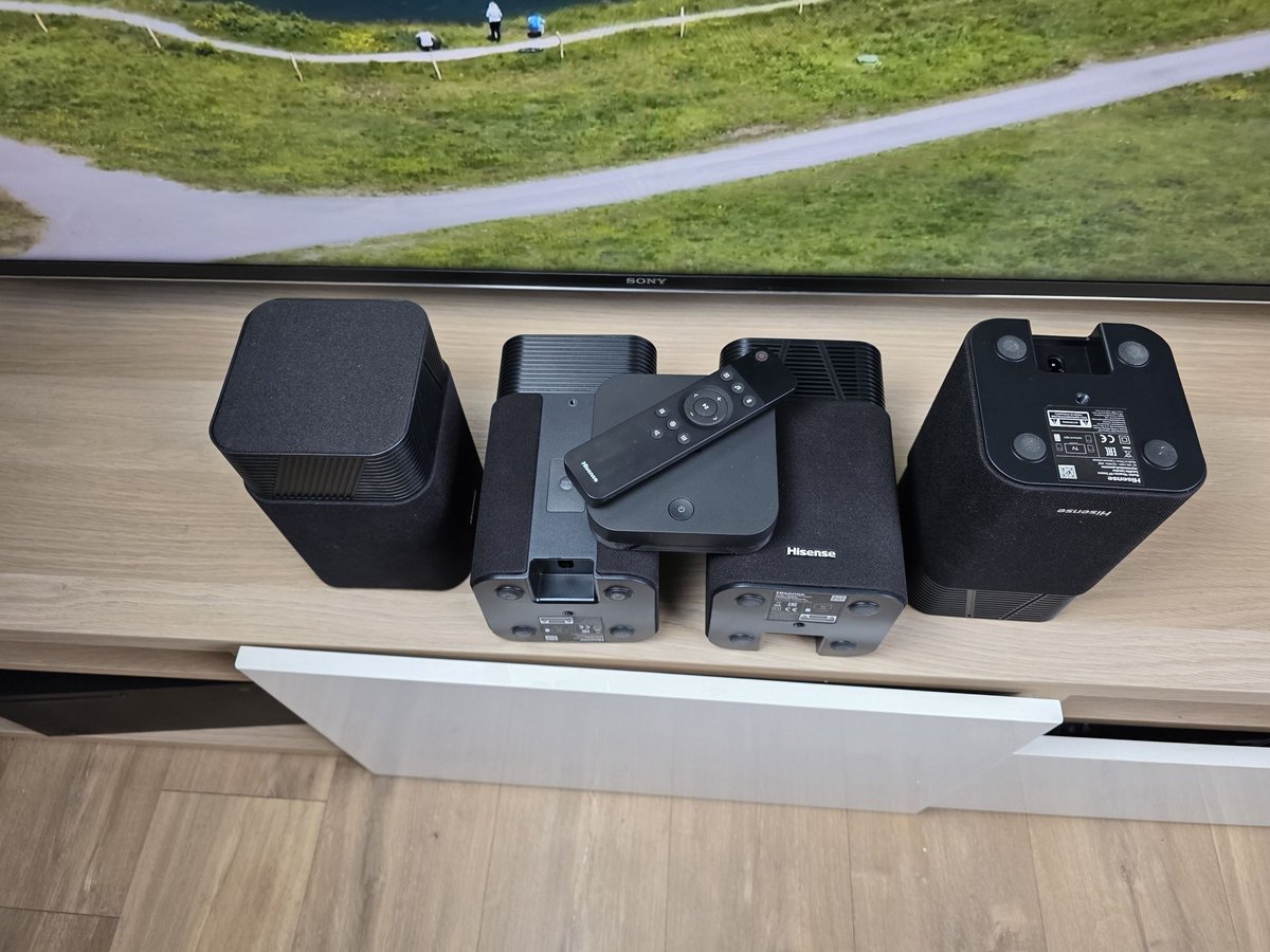

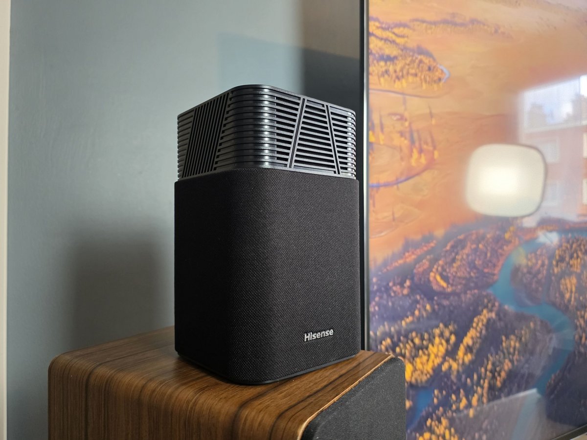

Sans jamais tomber dans le plagiat, Hisense s’inspire avec son HT Saturn davantage de la première génération HT-A9 de Sony que la seconde, à savoir l’ensemble Bravia Theatre Quad (ou HT-A9m2).

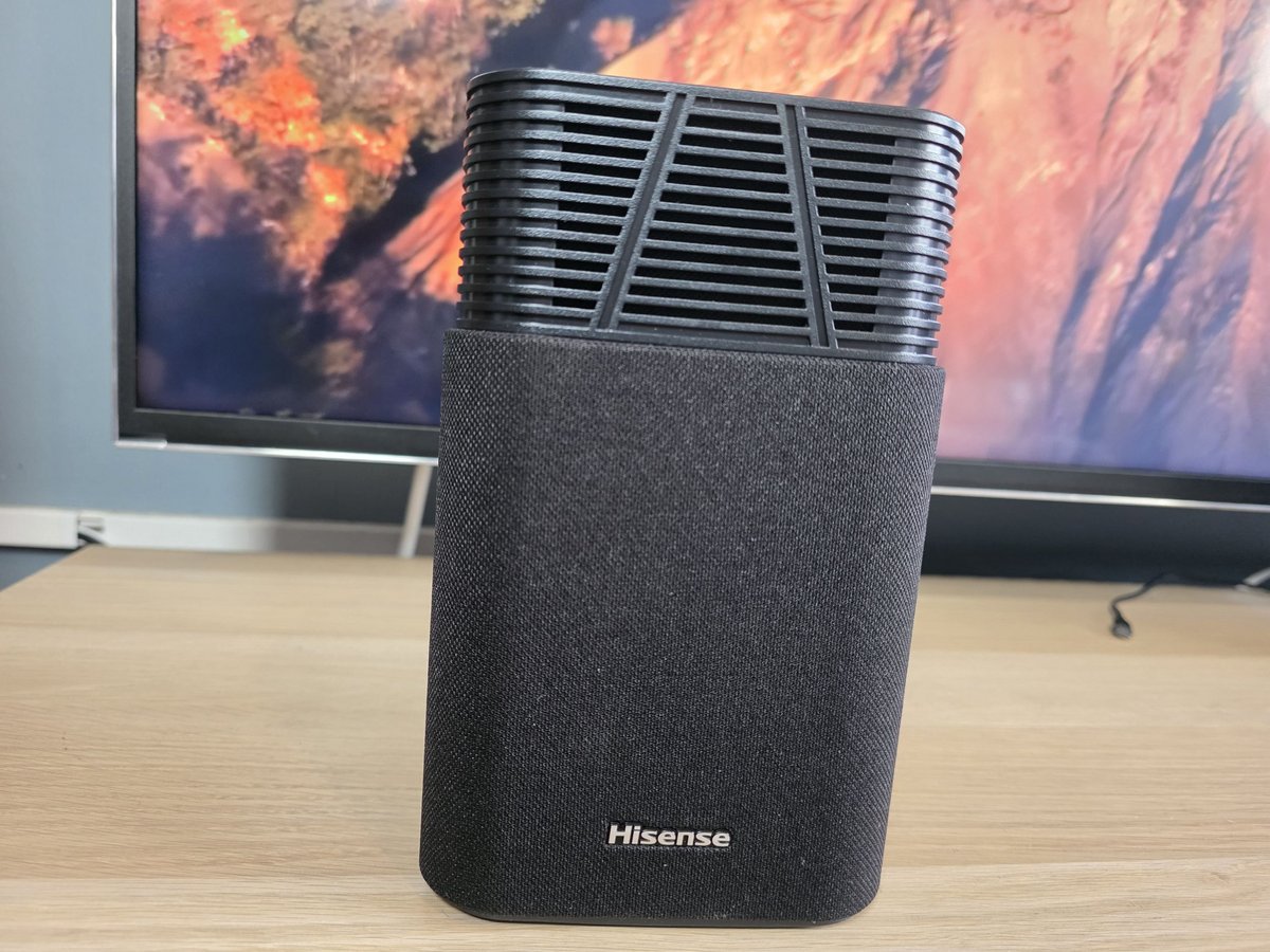

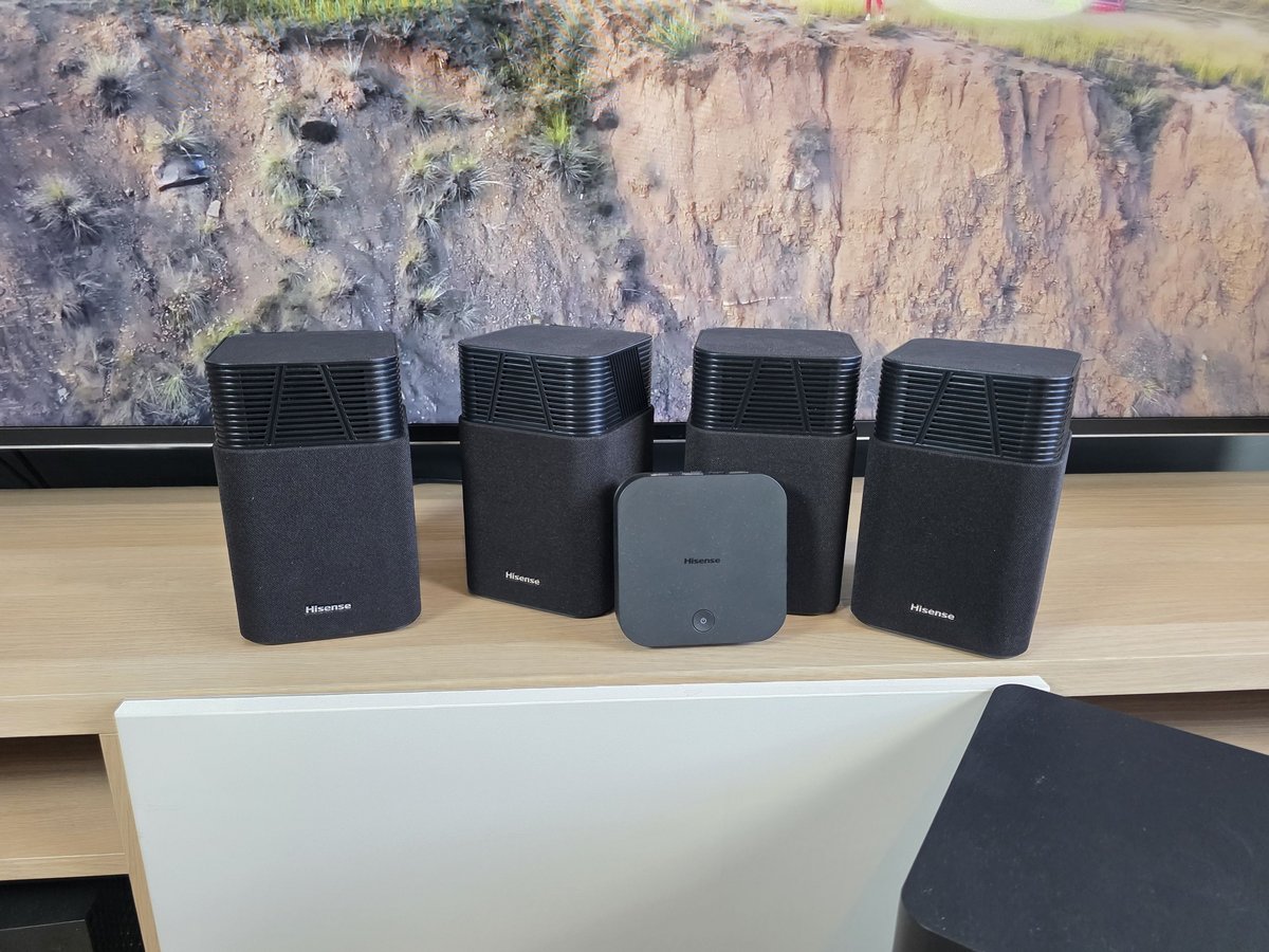

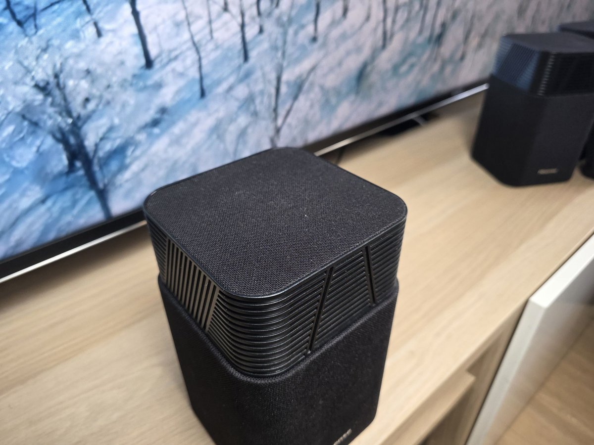

Les quatre modules adoptent un design de petit totem, parallélépipédique mais arrondi sur le contour, le tout en mettant en avant deux parties distinctes : une base un peu plus large, recouverte presque totalement de tissu synthétique ; une partie supérieure en plastique apparent, élégamment striée, au sommet recouvert de tissu synthétique. Chaque modèle accueille une embase secteur camouflée dans la base, accessible par le biais de prises coudées (livrées dans le packaging). Hisense autorise également une accroche murale, grâce à un système de vis placées à l’arrière.
Relativement discret et pas trop lourd (12,2x19,6x12,2 cm pour environ 1,53 kg), chaque module est assez sérieusement conçu, puisque sans réel défaut d'assemblage. Compte tenu du positionnement du HT Saturn, nous pourrions en attendre tout de même un peu plus, puisque la structure ne laisse aucune place à des matériaux plus nobles que le plastique (type grilles en métal), et le tissu n’est pas spécialement soigné. Notons également une légère étrangeté, les unités arrière sont dans notre cas légèrement plus lourdes (d’environ 8-10 grammes) que les unités avant, sans explication logique.

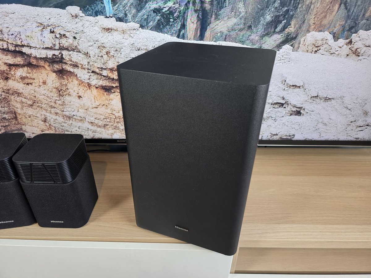

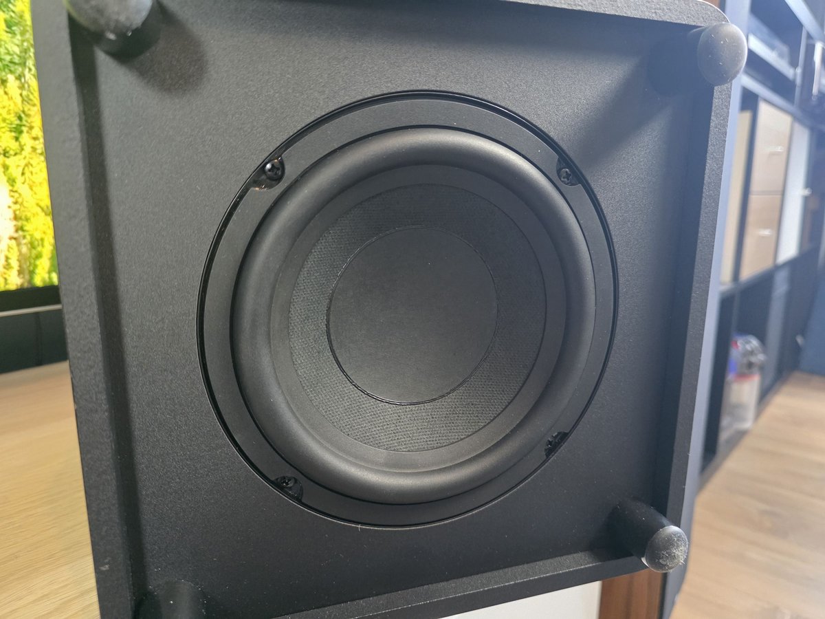

Le caisson est plus classique, puisque nous avons affaire à un modèle parallélépipédique assez discret (24x39x24 cm), composé d’un unique haut-parleur placé à la base (position verticale). Sans être mal conçu, cet élément nous évoque plutôt un produit de milieu de gamme, pas plus. Pesant environ 5,2 kg, il n’offre pas une sensation de grande densité (sonne assez creux), et se contente d’un revêtement vinylique franchement quelconque.

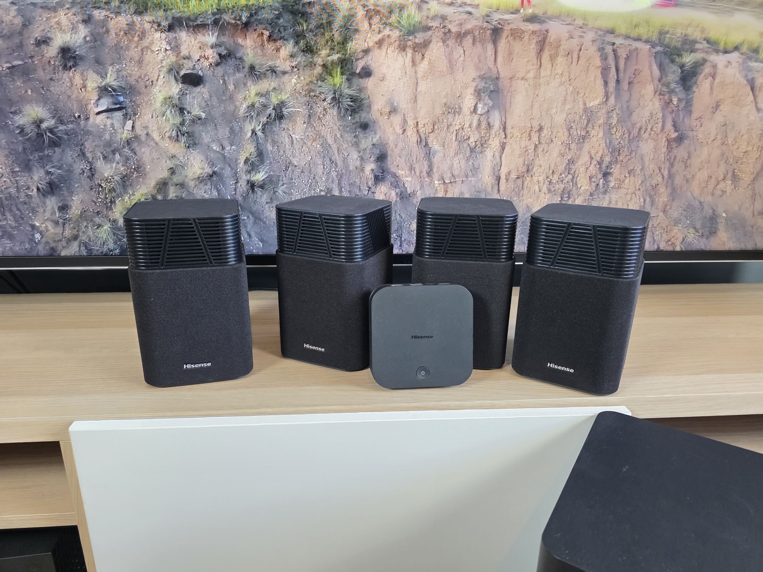

Enfin, le boîtier de contrôle fait exactement ce que l’on attend de lui : se faire oublier. Épuré et très plat, son rôle d’interface minimaliste lui permet de se placer à peu près n’importe où. Si l’on omet sa base légèrement stylisée (striée), il demeure particulièrement sobre.

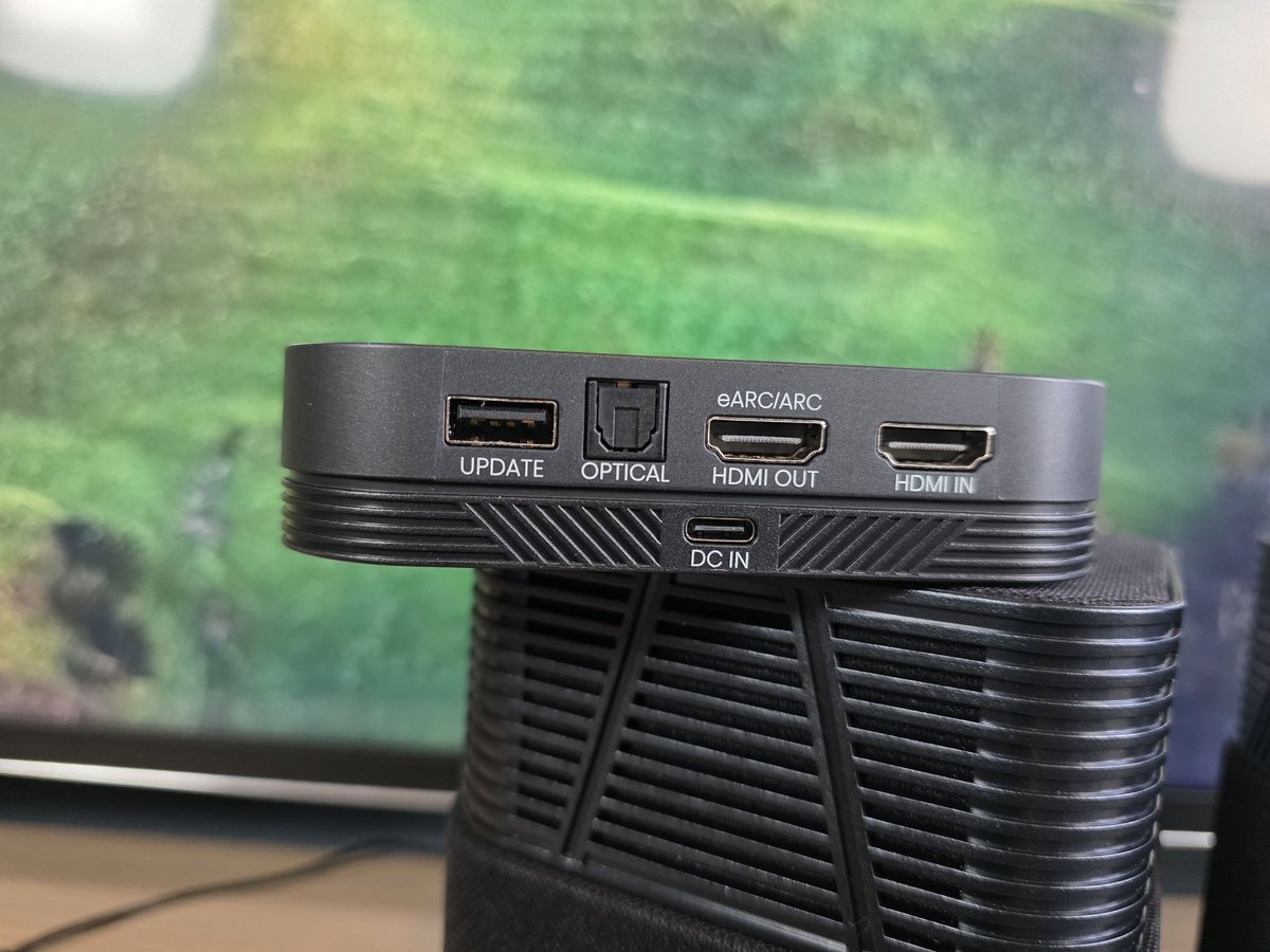

La connectique reposant uniquement sur le petit boîtier central, il est assez logique, faute d’espace, de ne pas avoir affaire à un hub contenant 3 entrées HDMI ainsi que des prises plus exotiques. La recette est simple : un HDMI eARC, une entrée HDMI (visiblement 2.1) et une entrée optique Toslink, point. Un port USB-A est bien présent, mais uniquement dédié à d’éventuelles mises à jour). Bien des barres de son modernes proposent plus, notamment chez Samsung ou Sennheiser, mais Hisense n’a pas à rougir pour autant, puisque nous pouvons rappeler que Sony s’est largement engagé dans une politique d’épure, et la très haut de gamme Kef XIO ne dispose même pas d’une entrée HDMI.
La connectivité du HT Saturn est un peu plus dure à défendre, puisque la marque ne met en avant qu’une unique puce Bluetooth 5.3. Faisant l’impasse sur le Wi-Fi ou l’Ethernet, cet ensemble se prive d’une prise en charge de la musique en réseau (Airplay 2, Google Cast, Spotify Connect, etc.), ce qui est très discutable à ce niveau de prix. Tout aussi discutable, le hub qui n’offre aucune compatibilité avec l’application de la marque, ConnectLife.

Nous ne pouvons que survoler ce chapitre, puisque cet ensemble, constitué de 6 pièces, est de type plug'n'play. Une fois le boîtier raccordé, chaque nouvelle enceinte (et le caisson de basses) branchée émet une sonorité, signe de la bonne connexion sans-fil. Nous n’avons jamais expérimenté un bug à l’allumage ni aucun décrochage lors de notre test, le Hisense HT Saturn est tout simplement irréprochable sur ce chapitre.

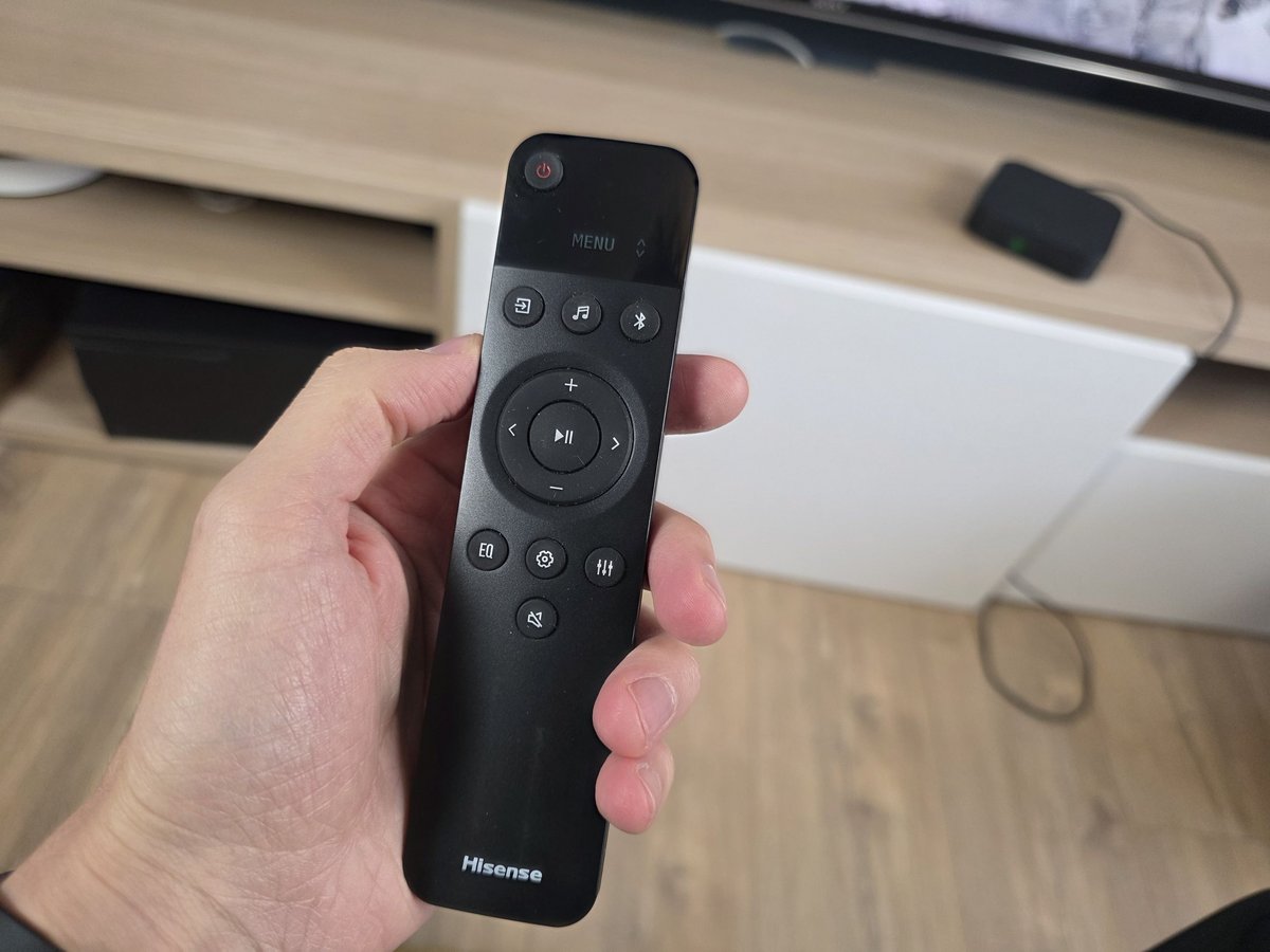

L’absence d’application dédiée, mais également d’afficheur (le boîtier de contrôle étant trop petit pour cela), ne facilite pas la tâche de Hisense. Le fabricant trouve toutefois une solution fort intéressante, à savoir une télécommande dotée d’un petit afficheur monochrome, très lisible puisque fatalement proche des yeux.
Dense et bien finie, cette télécommande est déroutante dans un premier temps, car elle tente de condenser l’intégralité des réglages en catégories, dans lesquelles nous naviguons grâce à une croix centrale. Les touches verticales permettent de passer d’une fonction à l’autre, les boutons horizontaux d’activer/désactiver lesdits réglages ou régler leur intensité.
De fait, ce principe fonctionne, et permet effectivement de ne pas avoir à sortir son téléphone (pour utiliser une application), comme cela est le cas, par exemple, avec l’ensemble Sony concurrent. Néanmoins, si cette solution est globalement efficace, nous aurions aimé avoir sous la main une application, plus intrusive, mais bien plus intuitive pour effectuer les ajustements avancés. Hisense a bien une solution… utiliser un écran de la marque, afin d’exploiter le principe EZ Play (affichage des réglages dans l’interface). Garder des petits plus pour son écosystème reste le nerf de la guerre pour les marques, mais reste très frustrant pour les utilisateurs.
Côté réglages en eux-mêmes, le HT Saturn va tout de même assez loin, puisqu’il est possible d’ajuster l’intensité des différents canaux (voie centrale, Surround, Atmos, caisson de basses), de régler les aigus et les basses, d’accéder aux 5 égaliseurs prédéfinis (pas d’égaliseur personnalisable), et d’activer divers traitements (virtualisation atmos Virtual:X, virtualisation Surround) et modes (nuit, dialogue), cela sans compter les fonctions ergonomiques.

Ceci correspond assez bien aux quelques schémas présents sur le site, illustrant que chaque enceinte dispose d’un woofer et d’un tweeter à l’avant, et d’un haut-parleur à large bande orienté vers le plafond, ce dernier créant les effets Atmos (élévation du son). Problème dès lors : d’où peut venir cette appellation 4.1.2 puisque nous avons quatre haut-parleurs pointés vers le plafond et non deux ?
La réponse apparaît à l’usage (nous le verrons), mais également en utilisant des pistes Atmos test (en l’occurrence en 7.1.4) de vérification individuelle des canaux : les deux canaux Atmos arrière du HT Saturn sont joués par les enceintes avant uniquement. Toute la dimension Atmos vient donc de l’avant, le haut-parleur vertical des enceintes arrière semble être là pour "accompagner" la spatialisation dans son ensemble, mais pas vraiment pour participer à la verticalité, en tous cas pas pour suivre un objet en 3D. Pourquoi un tel choix ?

Le caisson, tout d’abord, est honnête, mais ni extrêmement technique ni extrêmement puissant. Celui-ci apporte clairement du répondant dans le bas du spectre, mais manque un peu d’assise, d’ampleur, en tous cas par rapport des concurrents de cette gamme. Entendons-nous bien, il parvient à être efficace dans les petits salons, et descend suffisamment bas en fréquence pour reproduire les sons ronronnant, mais il lui manque un petit quelque chose. Nous sommes loin de la puissance et de la maîtrise du caisson de l’ensemble Samsung HW-Q995F. Néanmoins, en se tournant vers son seul réel concurrent, toujours le Sony Bravia Theatre Quad, il est clair que l’apport du caisson permet au Hisense HT Saturn de se démarquer.
