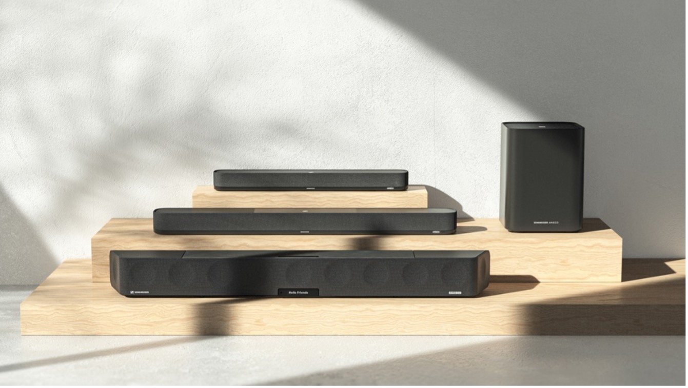

Sennheiser n'en finit pas de miniaturiser sa formule Ambeo. Après le colosse Ambeo Soundbar Max, et la bien plus raisonnable barre de son Ambeo Soundbar Plus, le constructeur passe au format compact avec l'Ambeo Sounbar Mini.

Le même sérieux, la taille en moins
Une Ambeo Soundbar Plus en plus petit, on pourrait résumer le design et la fabrication de cette Ambeo mini ainsi. Mesurant 70 cm de long, contre 105 cm pour le précédent produit, celle-ci conserve un design tout en sobriété, mais pas triste ni impersonnel.
La barre Sennheiser, arrondie aux extrémités, est principalement cerclée de tissu. Le constructeur laisse une petite bande à nu à la base, afin de faire de la place au capteur infrarouge. On sent l'influence de sa grande sœur jusque dans sa face supérieure. En effet, celle-ci est légèrement inclinée vers l'avant, ce qui est un artefact des haut-parleurs verticaux (légèrement inclinés donc) utilisés sur la Soundbar Plus. Reste que, déclinaison ou non, Sennheiser réussit parfaitement son pari esthétique.
Surtout, la qualité de fabrication est absolument irréprochable. En dépit de son volume réduit, la barre est particulièrement dense (3,3 kg, contre 2,8 kg pour la Sonos Beam gen2), sans visserie apparente, puisque celle-ci est intégralement camouflée sur la face inférieure. Pour la stabilité, l'ensemble repose sur des bandes silicones/caoutchouc antidérapantes. Enfin, conséquence directe de sa faible longueur et de sa hauteur très raisonnable (65 mm), la Sennheiser Ambeo Soundbar mini s'accorde avec à peu près toutes les configurations meuble + écran. Bien sûr, il vaut mieux privilégier la version Plus pour des écrans 65" et 75", mais l'addition est bien plus salée (1 500 euros officiellement).
