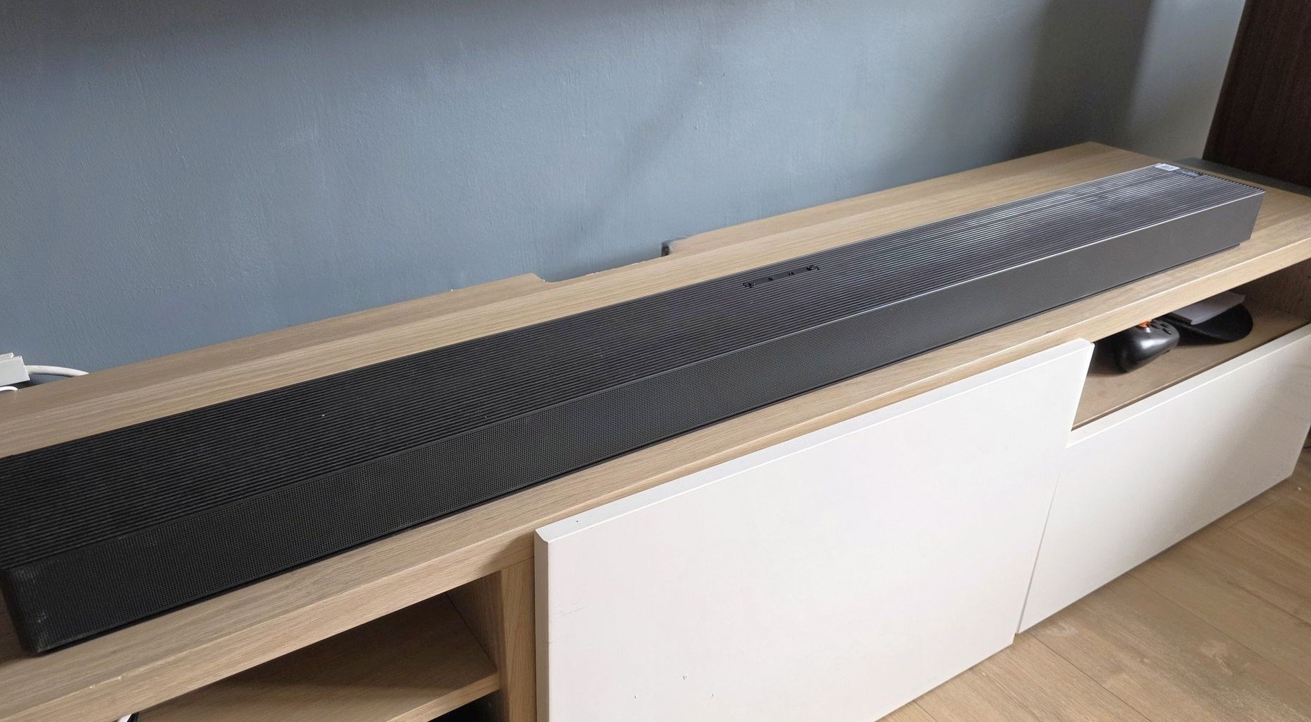

Pas là pour être admirée, la Samsung HW-QS90H est une barre de son que nous pourrions décrire comme ni disgracieuse ni élégante. Un produit à la robe noire très neutre, qui fait l’économie de tissu pour uniquement s’appuyer sur des grilles. Le concept d’élan stylistique n’est toutefois pas réduit à néant, puisque le constructeur intègre des sillons sur la face supérieure, élément caractéristique de ses modèles récents. De même, la base est légèrement plus fine, d’où cette sensation d’infime surélévation.
Cette absence de réel parti-pris dans le design reflète l’une des caractéristiques de la barre : sa polyvalence. La Samsung HW-QS90H est en effet pensée pour être placée de façon classique, à plat, mais elle peut également s’accrocher au mur (système d’accroche livré), à la verticale. Dans ce second cas de figure, le gyroscope interne détecte l’orientation, et intervertit le fonctionnement des haut-parleurs frontaux et latéraux.
Côté fabrication, rien à dire. La barre de son est bien assemblée bien que sans matériaux haut de gamme, la densité (poids de 6,7 kg) est rassurante.
En revanche, sans doute par manque de place, la Samsung est relativement spartiate. La connectique se limite à une interface HDMI eArc, une entrée optique, et surtout une unique entrée HDMI, malheureusement limitée à un flux 4K/60Hz. A cela s’ajoute tout de même une puce Wi-Fi, et une puce Bluetooth. Ainsi pas d’entrée Ethernet, RCA/jack, et surtout de sortie pour caisson de basses.
