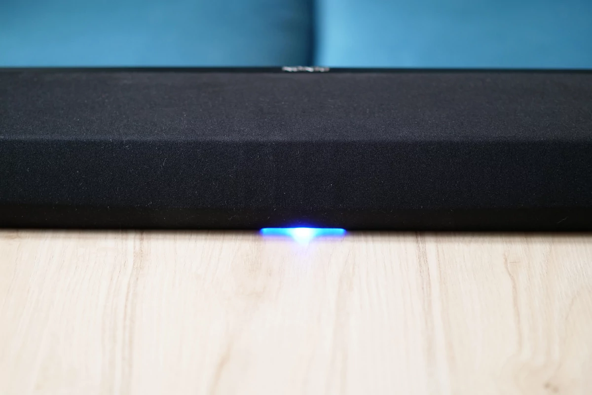

Une large barre de son à poser ou à fixer au mur
La DHT-S716H mesure 1m10 de largeur. Elle s'adresse principalement aux téléviseurs de 55" et plus. Les haut-parleurs sont placés à 45° environ sur l'arête supérieure. Cette disposition particulière permet à la barre d'être posée ou fixée au mur pour un résultat identique. Les haut-parleurs gauche et droit se retrouvant inversés dans un cas par rapport à l'autre, il faut bien préciser dans l'application mobile la position de la barre.
Des accroches métalliques servent à la fixation murale. Elles peuvent également être utilisées pour surélever légèrement la barre du meuble sur lequel elle repose. Mais cela n'a rien d'obligatoire. Comme sur beaucoup de barres de son, nous regrettons l'absence d'afficheur. Celui-ci est toujours pratique pour connaître la source en cours, le niveau du volume ou le mode audio. Pour cela, il faut se rabattre sur l'application mobile.
Denon ne précise pas la puissance embarquée si ce n'est qu'il y a six amplificateurs numériques en classe D. Ils s'occupent par groupe de deux de chacun des trois canaux : gauche, centre et droite. L'équipement en haut-parleurs est identique pour les trois afin de garantir la cohérence sonore. Un tweeter de 13 mm est accompagné de deux woofers elliptiques en 5 par 12,5 cm. Au centre, le tweeter est entouré des deux woofers. Pour les canaux gauche et droit, le tweeter est positionné à l'extrémité de la barre afin d'élargir au maximum la dispersion. Le grave fonctionne en bass-reflex avec deux petits évents positionnés de chaque côté de la face arrière.
