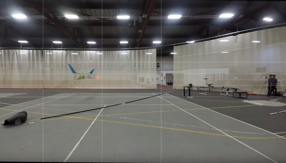

Vous pensiez qu'un avion - et non un planeur - était incapable de se mouvoir sans réacteurs ou hélices ? Détrompez-vous. Des chercheurs du MIT viennent de mettre au point un prototype capable de voler sans aucun système de propulsion mécanique. Pour y parvenir il n'a besoin que d'une paire d'électrodes... et d'une légère brise ionique.
S'il faudra vite évacuer le fantasme de prendre un jour un vol long-courrier sans faire avec le vacarme assourdissant des turbines, les travaux de cette équipe de chercheurs du MIT (Massachusetts Institute of Technology) n'en viennent pas moins de déboucher sur une première en matière d'aéronautique : un avion capable de voler sans système de propulsion traditionnel. Pour parvenir à cette prouesse, l'équipe se base sur un « simple » vent ionique.
La magie des ions à la rescousse
Concrètement, comment tout cela fonctionne ? Les chercheurs du MIT ont adapté à leur dessein le phénomène de vent ionique, obtenu à l'aide de deux électrodes suffisamment puissants pour agiter des ions et générer une poussée.
Connu depuis les années 60 (Apple avait d'ailleurs cherché à utiliser un système à vent ionique pour refroidir ses Mac en 2012), ce principe physique est dans le cas présent employé pour propulser le prototype (de 2,45 kg seulement), dans un silence absolu, et sur toute la longueur d'un hangar. Revers de la médaille : une utilisation pour des vols commerciaux est encore très loin d'être envisageable.
Pas encore opérable à taille commerciale
Et pour cause, ce système de propulsion « passif » nécessite tout de même l'intégration d'une batterie conséquente sur le prototype. Une batterie (destinée à alimenter l'électrode embarqué indispensable à la poussée), qui deviendrait très volumineuse dans le cas d'un appareil voué à accueillir des passagers. De quoi poser plus d'un problème de conception, notamment en termes de répartition des charges.
Pour l'heure, les chercheurs du MIT préfèrent donc évoquer des applications dans le secteur des drones. L'un d'entre eux s'avance toutefois un peu plus en estimant que le principe pourrait se coupler à un mode de propulsion classique. L'idée serait alors de créer des avions « hybrides », nettement plus économes en carburant que les appareils actuels. Affaire à suivre.

La propulsion par ion est de plus en plus fréquente sur les sondes et satellites. Ce n’est donc pa sune révolution mais une adaptation à un avion.
Le problème de cette propulsion c’est qu’elle est très très faible, et très économique. Pour un satellite ou sonde ça a un interet car les voyages sont très longs mais pour un avion ça reste sans intéret et il faut évidemment que l’appareil soit ultra léger, et dans un environnement fermé car la propulsion ionque est incapable de contrer le vent, meme une petite brise.
Bref c’est une première expérimentale amusante mais l’intérêt pour l’aviation est absolument nulle. Et ne rêvons pas la propulsion ionique restera faible, ce n’est pas une technologie qui va évoluer au point de remplacer la propulsion à réaction ou meme à hélice.
