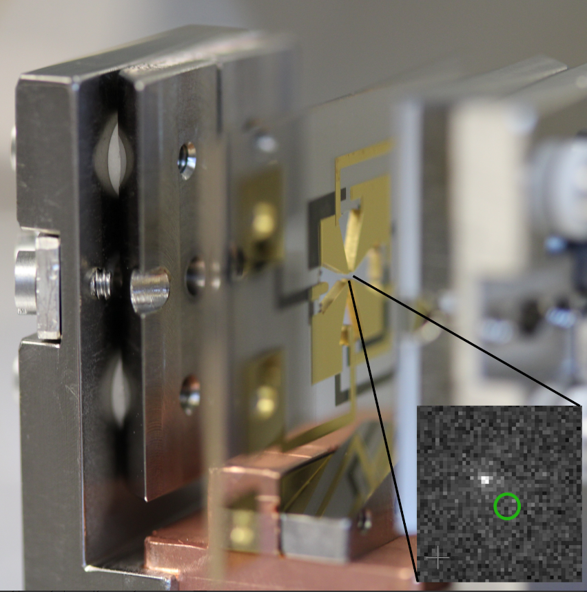

En plus de l'associer à un autre atome, il faut aussi le maintenir parfaitement immobile dans l'espace. C'est le rôle du piège à ions que vous voyez sur la photo ci-dessus, un dispositif électromagnétique qui suspend les atomes dans le vide. Le problème, c'est qu'à cette échelle, tout tremble : les champs électrostatiques imparfaits, les vibrations infimes, les micromouvements parasites… autant de perturbations qui faussent la mesure. Le piège utilisé jusque-là au NIST provoquait des déséquilibres électriques qui perturbaient les ions.
Les chercheurs ont donc entièrement repensé sa géométrie : ils ont modifié la disposition des électrodes, utilisé une plaque de diamant plus épaisse, et rééquilibré ses champs électriques pour réduire au maximum le parasitage. Une fois stabilisé, il faut tout de même pouvoir mesurer les oscillations de l'ion, sans perdre en précision. Pour ce faire, ils ont utilisé un laser, conçu pour « lire » les vibrations de l'atome.
