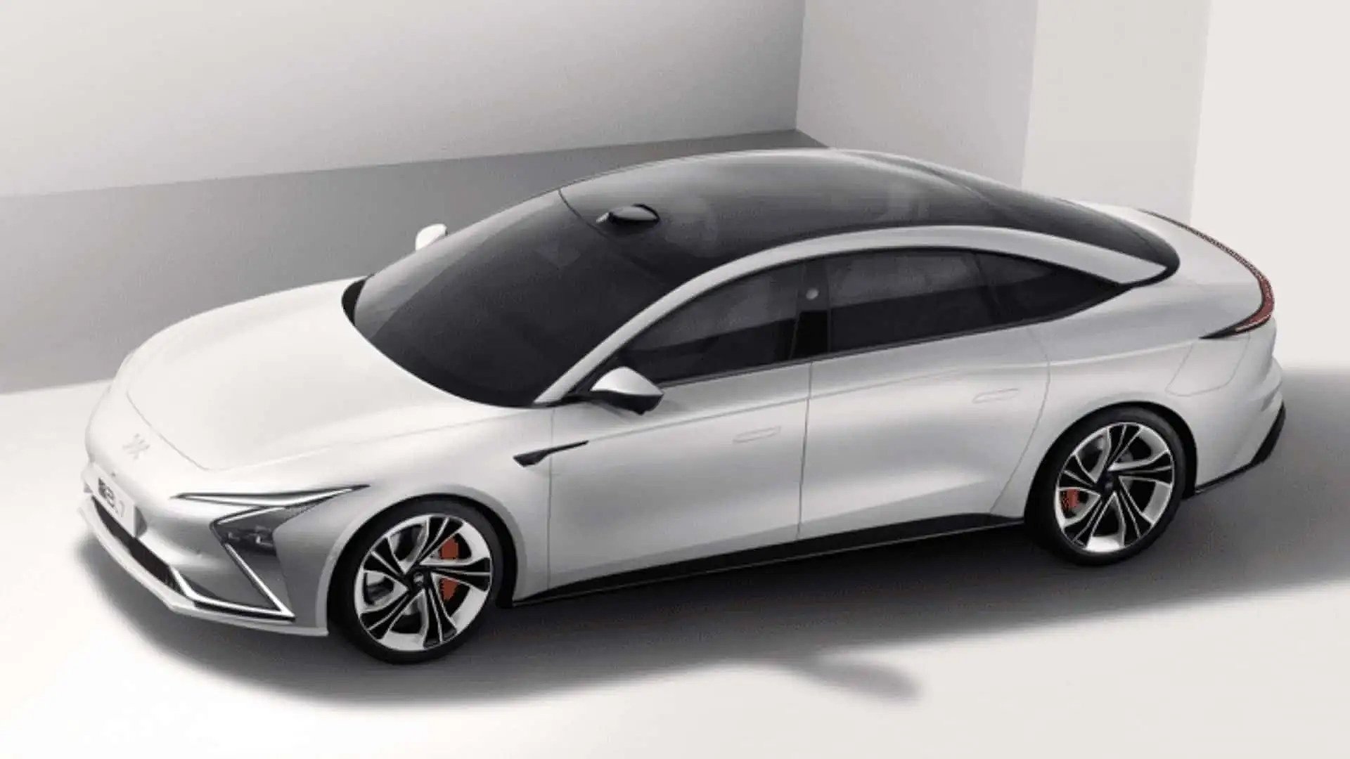

La SAIC IM L6 © SAIC

La technologie des batteries solides a suscité un immense intérêt en raison de ses nombreux avantages potentiels. Les batteries solides peuvent stocker plus d'énergie par unité de volume, permettant ainsi aux véhicules d'avoir une plus grande autonomie. Par exemple, la future berline IM L6 de SAIC Motor devrait atteindre une autonomie de 1 000 km selon le cycle CLTC chinois. En outre, contrairement aux batteries lithium-ion traditionnelles, les batteries solides sont moins susceptibles de surchauffer et de provoquer des incendies, ce qui en fait une option plus sûre pour les utilisateurs.
L'autre avantage majeur des batteries solides est leur capacité à encaisser des cycles de charge rapide. La batterie de 130 kWh de l'IM L6 pourra être rechargée à 400 kW en courant continu (DC) ce qui réduirait considérablement le temps nécessaire pour une recharge complète. Et bien que les coûts initiaux soient élevés, la production en masse devrait permettre de réduire les prix, rendant les voitures électriques plus accessibles. C'est en tout cas l'avis du groupe SAIC.

Selon certaines sources internes, la future remplaçante de l'actuelle MG4 pourrait être une des premières voitures servies à intégrer cette technologie, mais le premier modèle du groupe SAIC à recevoir une batterie solide sera la berline IM L6, destinée à concurrencer la Tesla Model 3 et attendue en Chine dès octobre de cette année. Basée sur une architecture 900 V et une batterie de 130 kWh, elle promet 1 000 km d'autonomie selon le généreux cycle chinois CLTC. Affichée à 40 000 euros sur son tarif intérieur, nous nous demandons comment SAIC compte s'y prendre pour réellement abaisser le coût de cette technologie.
