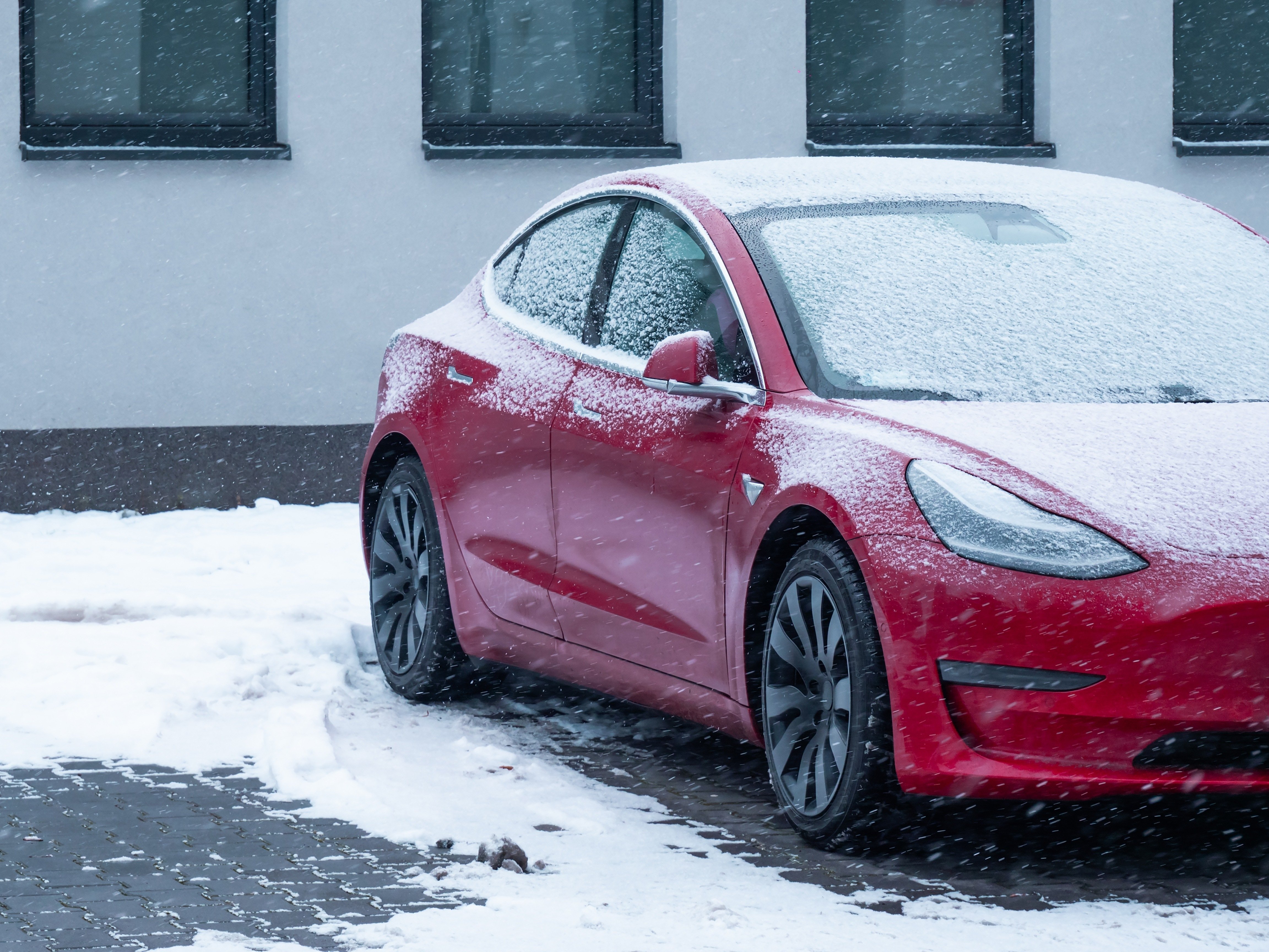

Une Tesla Model 3 dans son environnement pas si naturel © mares90 / Shutterstock

La Fédération Automobile de Norvège a mis à l'épreuve 23 modèles de voitures électriques pour juger de leur autonomie par temps froid. La Model 3 ne s'est clairement pas démarquée par ses bonnes performances.
En Norvège, le El Prix est l'occasion pour la fédération norvégienne de tester les voitures électriques qui se vendent sur le marché national : autonomie, vitesse de recharge, etc. Un événement qui a lieu deux fois par an et qui permet de déterminer si les chiffres avancés par les constructeurs sous la norme WLTP sont proches de la réalité. La Tesla Model 3 Highland a donc été mise dans une position plutôt délicate lors du test, alors que toutes les voitures sont parties rouler au même moment dans des conditions plutôt glaciales. Les températures allaient de -2 °C à -10 °C.
Tesla Model 3 : des performances en berne dans le froid
La Model 3 Highland testée était en version Grande Autonomie. Par rapport à son autonomie WLTP annoncée, elle a affiché un vilain delta -30 %. Pour rappel, cette dernière est donnée pour une autonomie de 629 km, un chiffre tout à fait acceptable lorsqu'on voit certaines concurrentes. Il faut croire ainsi que sa batterie n'aime vraiment pas le froid, puisque l'écart entre les résultats réels et l'autonomie WLTP est tout de même de 188 km. Elle aura donc parcouru seulement 441 km lors de ce test.
