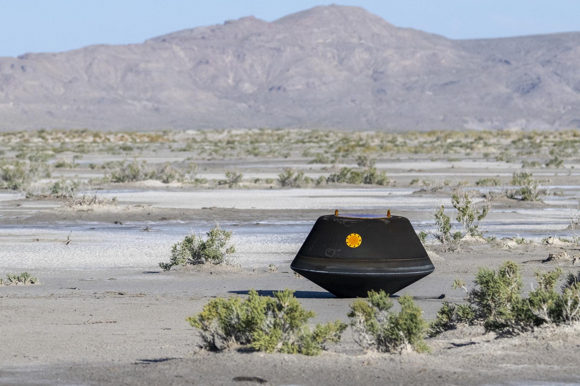

Ce sont des échantillons exceptionnels. Des petits morceaux d'astéroïdes (plusieurs dizaines de grammes tout de même) qui sont étudiés dans les laboratoires et commencent tout juste à livrer leurs secrets. La mission OSIRIS-REx, qui a décollé en 2016, était de les récolter à la surface de l'astéroïde Bennu, et de « déposer » sur Terre la capsule contenant ses précieux morceaux le 24 septembre dernier. Les équipes de la NASA, en direct et dans une coordination maintes fois répétée, ont repéré la capsule sous son parachute qui avait, semble-t-il, un peu d'avance, puis l'ont récupérée au sol avant de la transporter avec toutes les précautions possibles vers leur laboratoire à Houston, au Texas.

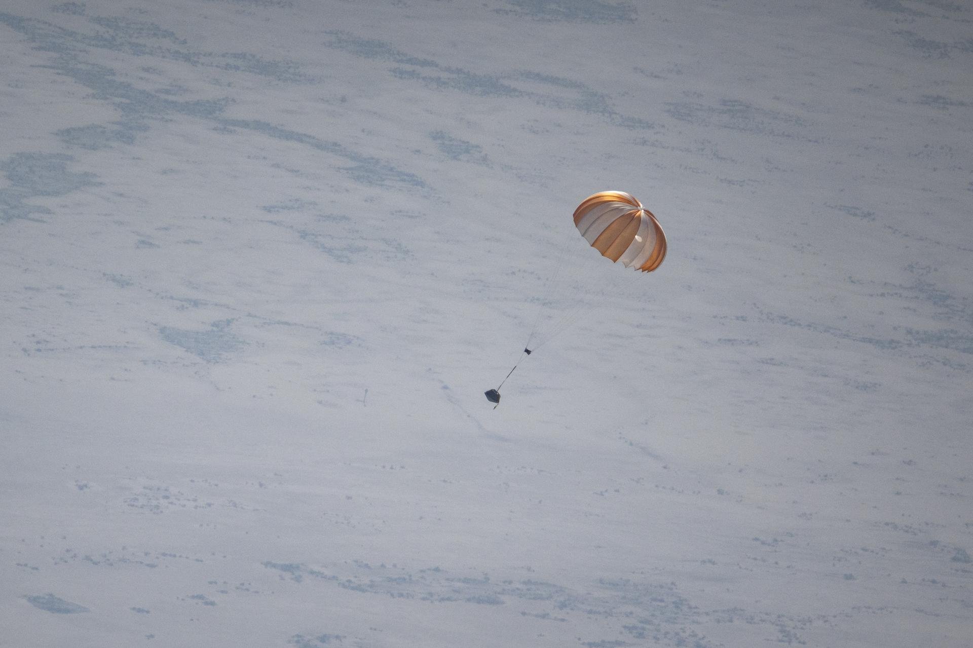

Résultat, que s'est-il passé ? Arrivé à 35 km d'altitude, le système de bord de la capsule contenant les précieux échantillons a envoyé son signal, sur le système mal câblé : le drogue chute ne s'est pas déployé, parce qu'en réalité le système venait de couper le point d'attache du drogue chute… qui était toujours replié dans son boitier. Et il est resté dedans durant 30 kilomètres de chute supplémentaire ! Ainsi, il n'est pas étonnant que la capsule soit arrivée au sol en avance, elle a été un peu moins freinée que prévu, et heureusement sa forme aérodynamique a permis de garder sa stabilité au cours de la descente.
À 3 km d'altitude, le système de bord commande les autres actions, et cette fois le drogue chute et le parachute principal sont éjectés quasiment en même temps. Le drogue chute s'envole, absolument inutile. Là encore, coup de chance, le parachute principal s'ouvre seul (normalement il est aidé par le drogue chute…), ne s'emmêle pas sur lui-même, ne se déstabilise pas et freine suffisamment la capsule pour que finalement, à quelques centaines de mètres du sol, tout soit finalement revenu dans l'ordre. Les échantillons d'OSIRIS-REx se posent dans le désert avec toute la douceur requise.
