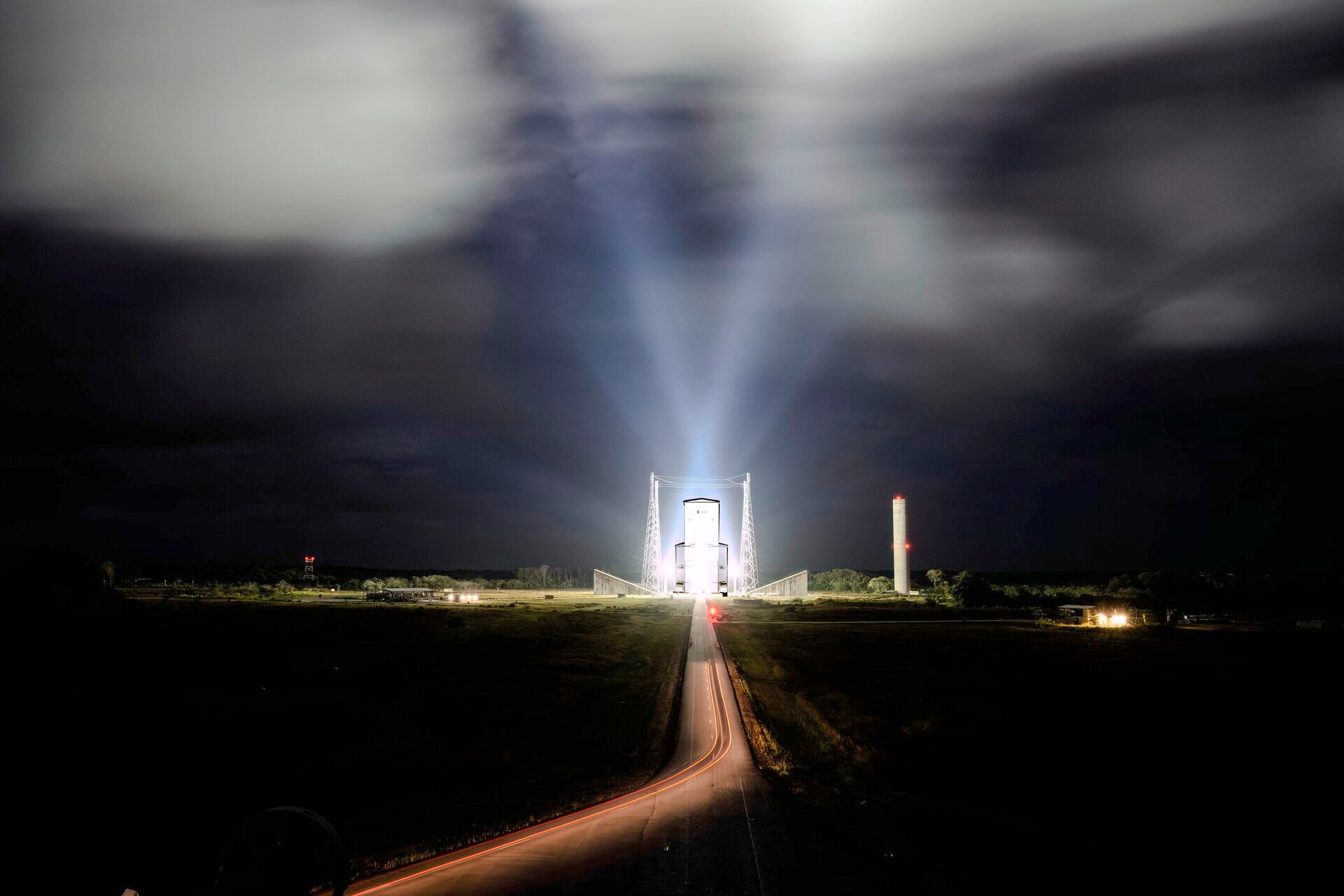

Le portique d'Ariane 6 durant une nuit d'essais. On ne peut pas le rater ! © ESA/M. Pedoussaut
