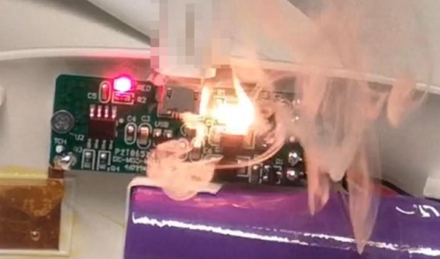

Altérer le firmware des chargeurs rapides pour griller les composants des appareils qu'ils rechargent… voire carrément les faire s'enflammer. C'est ce que peut permettre un nouveau type d'attaque découvert par des chercheurs en sécurité rattachés au géant chinois Tencent.
Faire brûler à distance des appareils raccordés à un simple chargeur rapide, la perspective pourrait être alléchante pour des hackers. Heureusement, cette nouvelle technique d'attaque a été découverte et rendue publique par Xuanwu Lab, une unité de recherche en sécurité du géant chinois Tencent. Baptisé BadPower, cette méthode fonctionne en altérant le firmware intégré aux chargeurs rapides.

C'est en tronquant ce système adaptatif que BadPower peut de déclencher une surcharge. L'idée est alors de donner le feu vert à une tension que l'appareil branché n'est pas en mesure de supporter. La suite est simple : les composants grillent et/ou se consument en fonction de la tension appliquée…
