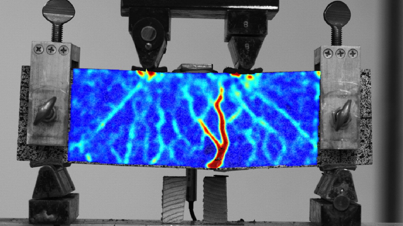

Une fois terminée, la nouvelle structure a été testée à la compression et à la flexion en quatre points. Résultat : le béton plie sans se briser. À l'aide de caméras, l'équipe a mis en évidence la nouvelle flexibilité des poutres et comment la structure en 3D y contribue.
