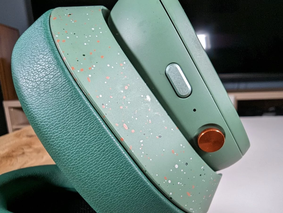

Noter le Fairbuds XL sur le plan de la construction est un peu difficile, puisque cela demande d'accrocher ou non à la philosophie durable de la marque. Cette philosophie, tout en pièces remplaçables, implique quelques compromis, que ce soit sur la taille du produit ou sur certains éléments structurels. Pour la taille, il est par exemple évident qu'une batterie remplaçable prend plus d'espace qu'une batterie soudée à l'intérieur des coques.

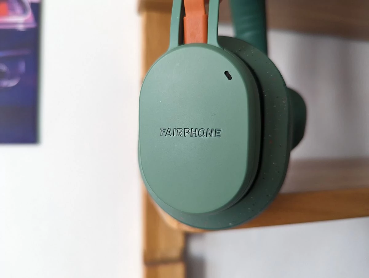

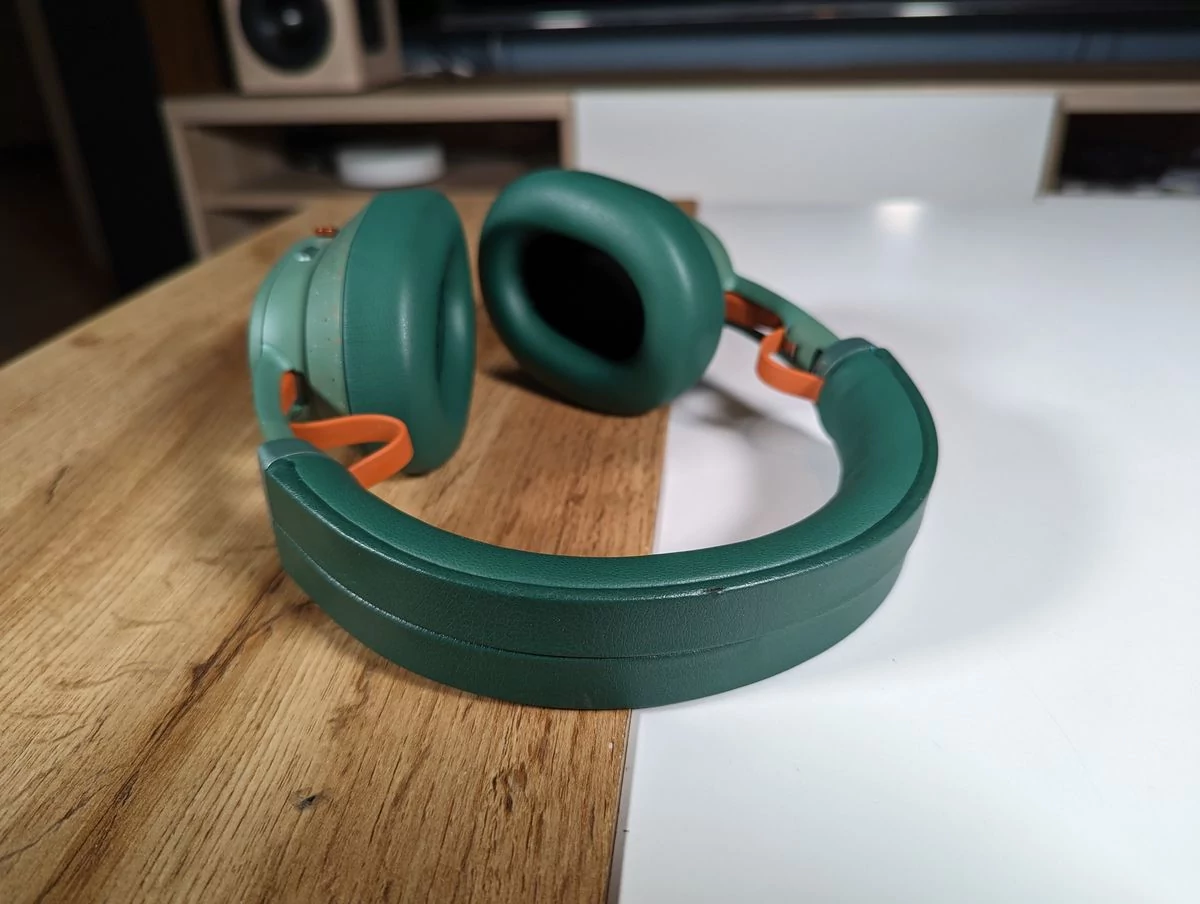

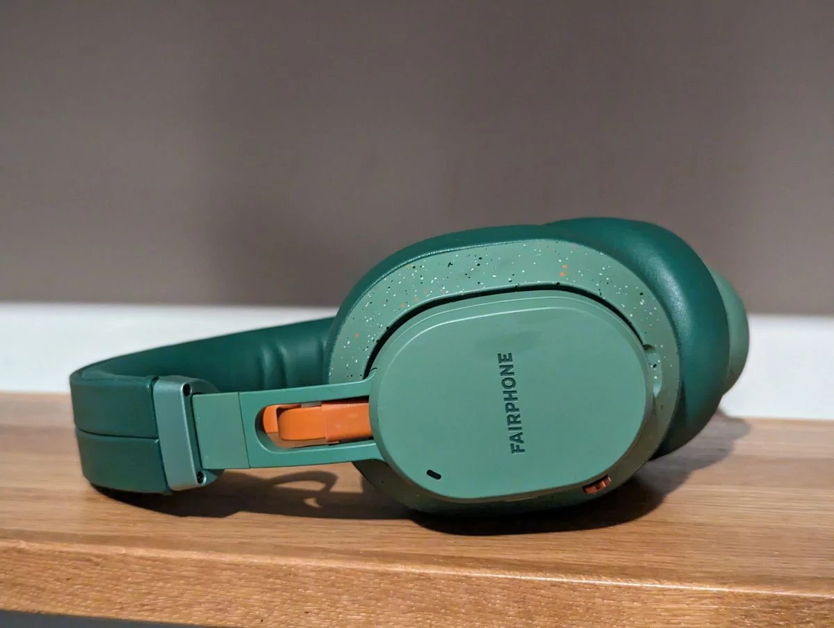

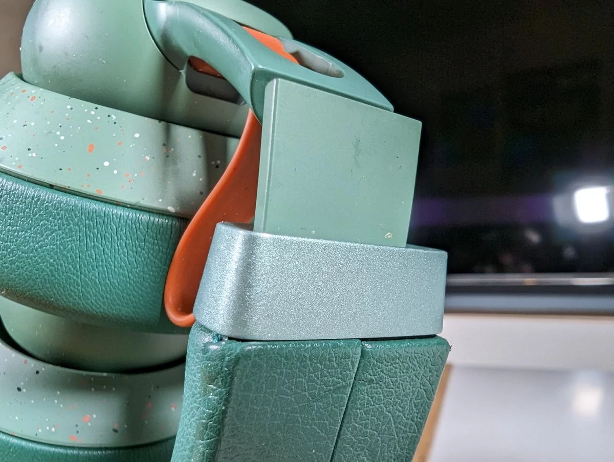

À ce petit jeu, le Fairbuds XL présente toutefois un produit relativement sérieux. La base des branches du casque est notamment en aluminium, l'impression de densité des coques est bien là, et la sellerie, coussinets comme bandeau, est à la fois douce et souple. Quelques bruits de structure peuvent s'entendre, mais sont limités au système de fixation un peu particulier de l'arceau. Finalement, sans être premium et encore moins luxueuse, la qualité générale est franchement bonne.

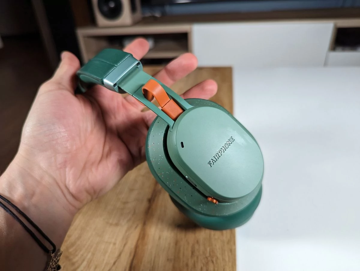

Nous pouvons également relever l'utilisation d'une structure pliable, ce qui devient assez rare en 2023. Cela permet de compenser le système de pivot intégré aux coques, lequel ne permet pas de rabattre l'ensemble à plat. Cerise sur le gâteau, le Fairbuds XL est certifié IP54, ce qui implique une résistance aux poussières et aux projections d'eau. Particulièrement rare sur casque audio, cette certification est habituellement réservée aux seuls modèles sportifs.
Esthétiquement, du moins sur notre version vert feuille (existe en noir), Fairphone mise sur une certaine simplicité des lignes, et sur des surfaces mattes plutôt agréables au toucher. La partie pivotante des coques (accueillant les transducteurs) reprend les motifs tachetés déjà présents sur un des Fairphone 4.

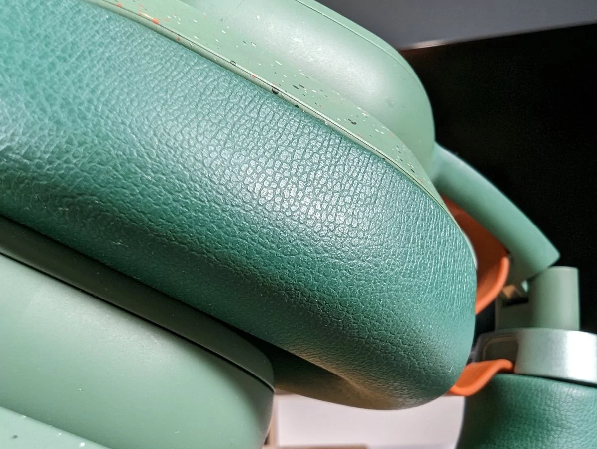

Le plus gros reproche formel est sans doute le côté un peu massif de l'ensemble, un peu brut de décoffrage, conséquence de l'approche modulaire du produit. À ce titre, le Fairphone Fairbuds XL affiche un poids de 315 grammes.
Néanmoins, cela n'impacte pas vraiment le confort. Celui-ci, sans atteindre l'excellence d'un Sony WH-1000Xm5 ou d'un Bose QC45, est étonnamment bon. La pression sur le crâne (serrage) est très mesurée, servie par des coussinets assez souples et doux, et le bandeau est suffisamment bien pensé pour ne pas appuyer sur le sommet de la tête, même sur de longues sessions. Pas parfait, mais déjà très bon.

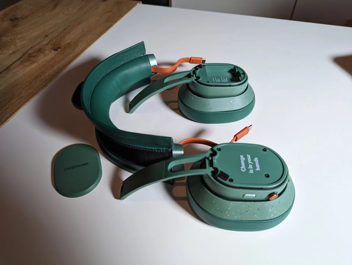

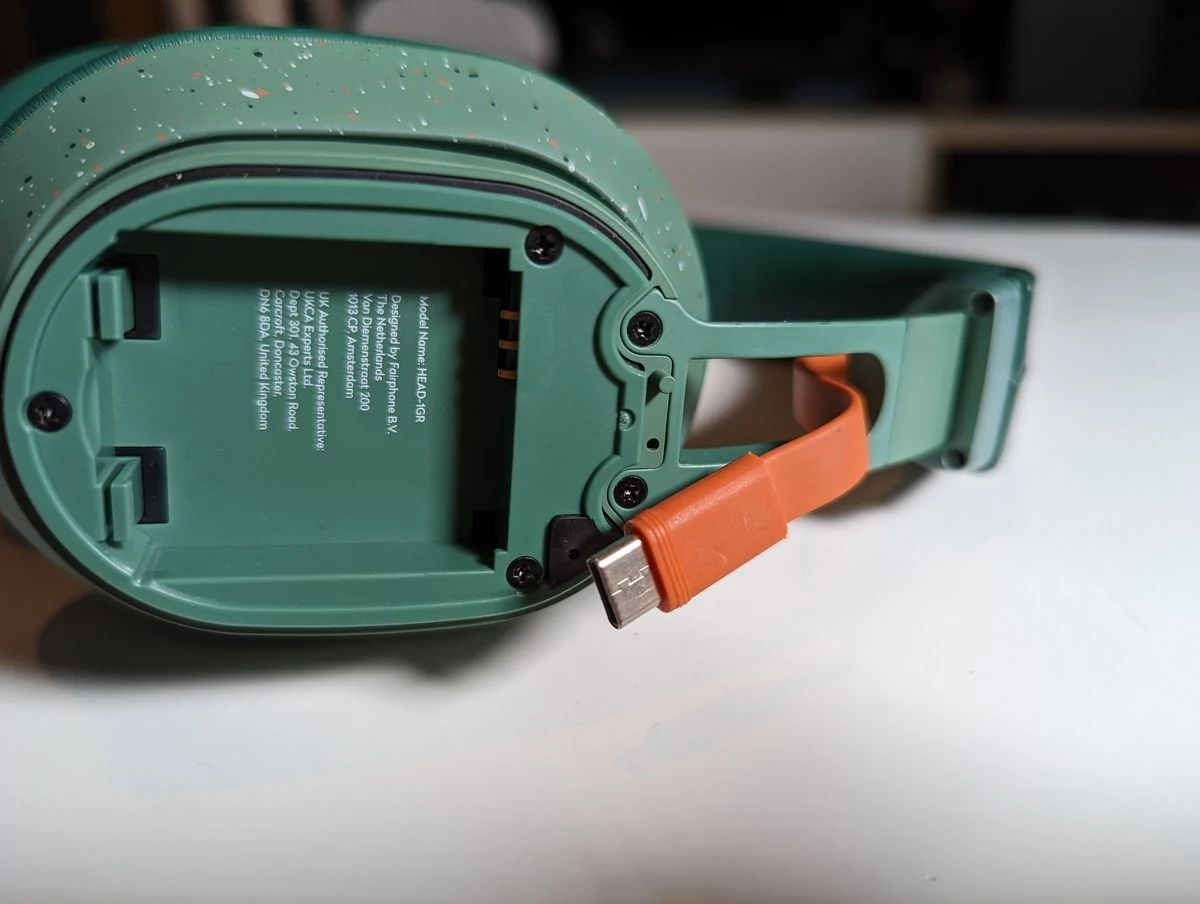

Point indépendant de la qualité de construction, la réparabilité/modularité du Fairbuds XL est le point central du casque. La marque remet notamment au goût du jour une chose qui était monnaie courante sur bon nombre de casques (filaires) ANC il y a 10-15 ans : le concept de batterie remplaçable. Rappelez-vous du vieux Bose QC3 et de sa batterie amovible placée sur la coque, ou encore de la collection de modèles fonctionnant avec une simple pile LR06. Le marché (et le grand public) a beau parler d'écologie, les batteries ne sont virtuellement plus remplaçables, et la disparition progressive du port jack, pour un fonctionnement casque éteint (une fois la batterie morte), accélère l'obsolescence de ce type de produit. Après tout, il faut bien vendre de nouveaux modèles.
Ici, le pari est intéressant, puisque si cette batterie est remplaçable, le concept est étendu à la grande majorité des pièces :
- Batterie
- Capots de protection des deux coques
- Coque droite : celle-ci intègre un transducteur de 40 mm, ainsi que la puce Bluetooth Qualcomm 3034, avec l'ensemble de l'électronique associée, le bouton d'ANC et le joystick multifonction
- Coque gauche : comprend le haut-parleur, ainsi que l'emplacement pour la batterie
- Coussinets
- Branches en aluminium (et quelques éléments en plastique)
- Câble de liaison entre les deux haut-parleurs
- Arceau
- Bandeau en similicuir rembourré
En bref, de quoi remplacer son casque de A à Z si besoin. Bien sûr, cette bonne idée n'ira pas sans un suivi sur la durée. Le constructeur semble encore proposer le remplacement de certaines pièces du Fairphone 2, sorti il y a presque 8 ans, nous pouvons donc espérer la même chose ici, d'autant plus que la complexité d'un casque audio est moindre.
Sans être simplissime, excepté pour la batterie et les coussinets, le remplacement des pièces est à la portée de tous, et ne nécessite que des outils classiques, comme un tournevis cruciforme pour la petite visserie. La plupart des opérations sont par ailleurs détaillées par la marque en vidéo.

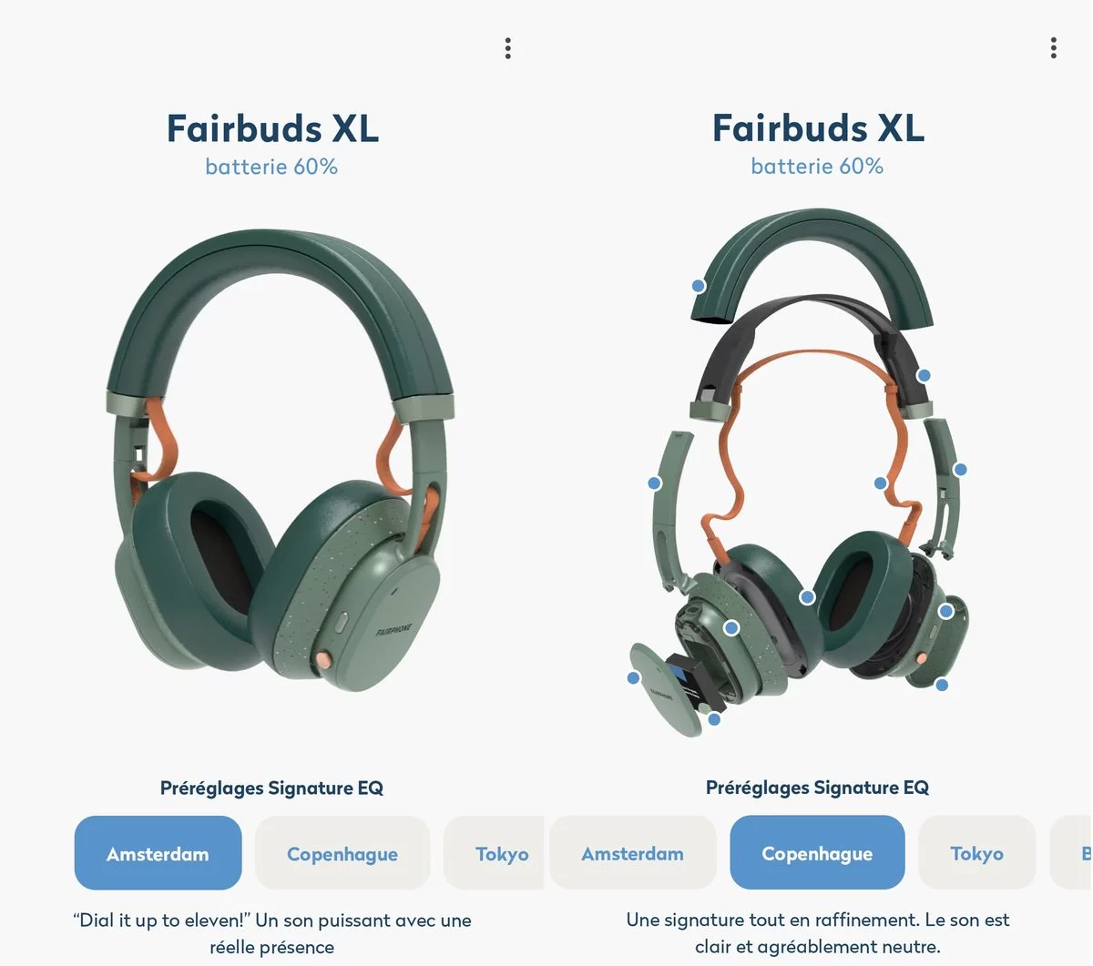

À l'inverse des commandes, ce n'est pas avec son application dédiée que le Fairphone Fairbuds XL se détache, du moins pas selon les critères classiques. C'est simple, cette application ne permet en l'état que d'effectuer les mises à jour du casque, et d'accéder à l'un des quatre réglages sonores prédéfinis.
Le point le plus différenciant du Fairbuds XL tient une fois encore dans son concept modulaire/réparable, puisque l'application permet d'accéder, par un schéma éclaté du casque, à l'ensemble des pièces, ce qui renvoie vers une page d'achat directement depuis le site de Fairphone. Lors de notre test, ces pages n'étaient évidemment pas encore actives.

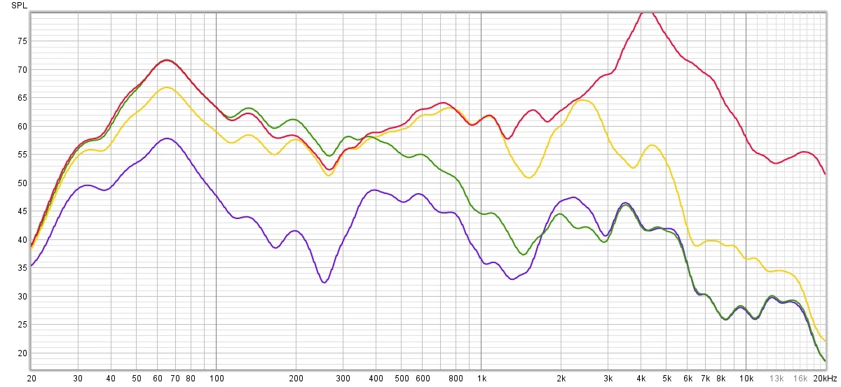

Sonorité : sauvez-nous des aigus
Propulsé par des transducteurs de 40 millimètres (inclinés) réglés par Sonawork, le casque Fairphone se classe dans une gamme de prix qui lui permet de ne pas souffrir de trop de concurrence. En effet, le haut de gamme ne commence véritablement qu'à partir de 300 euros voire 350 euros, pour s'établir autour de 400 euros pour les rois du genre, mais ses 250 euros en font un appareil qui dépasse déjà les produits un tant soit peu abordables. La concurrence la plus évidente est assez claire : les anciennes générations de casques de constructeurs type Sony, Bose, bien que nous ne parlons jamais de prix officiels. On peut également citer un produit récent comme le très bon JBL Tour One M2.
Premier point à rappeler, quatre préréglages sont accessibles à partir de l'application. Bien qu'aucune n'est définit comme standard, le mode Amsterdam s'impose par défaut (sans utiliser l'application).

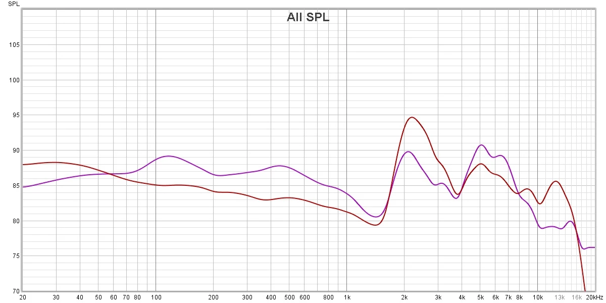

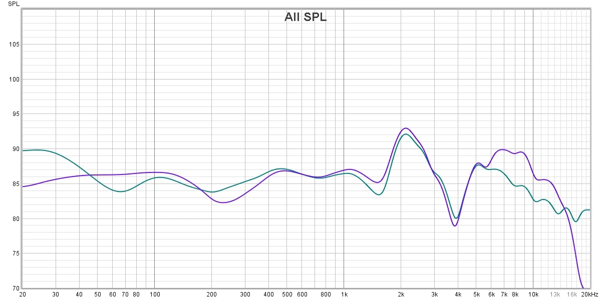

Toutes ces signatures, aussi différentes soient-elles, permettent tout de même de relever quelques généralités sur les transducteurs, et le son en général. Pour commencer, la qualité technique est simplement moyenne. Nous ne nous attendions pas à ce que cet acteur fasse aussi bien que Sennheiser, et cela se vérifie assez bien. Le niveau de détails est plutôt bon, mais l'écoute manque d'aération sur les pistes chargées. L'appareil parvient à très bien s'exprimer sur les genres planants, mais n'est pas un champion sur la séparation des instruments.
Le défaut principal du casque vient clairement des aigus, trop oscillants. La marque perd en cohérence ce qu'elle tente de gagner en énergie, ou en clarté, difficile à dire. Dommage, car le reste est prometteur. Les basses sont à la fois équilibrées et assez amples, plutôt maitrisées en tout cas, et les médiums conservent un certain naturel (excepté avec l'égalisation Boston) sans être neutres.
De fait, le haut du spectre fait passer l'appareil du statut de bon casque potentiel à celui de casque dans la petite moyenne, sans plus. Les différentes présélections sonores apportent un avantage, mais ne le sauvent pas de ce trait de caractère. Cette personnalité est assez frappante à la mesure, notamment avec le préréglage par défaut : un pic un peu trop marqué dans les 2-3 kHz, suivi par un creux, ce qui vient cumuler de l'agressivité sur certaines pistes, avec un léger voile dans l'écoute, voire une certaine lourdeur.
Pour décrire rapidement l'effet des égaliseurs :
- Amsterdam : « Son puissant avec une réelle présence ». La sonorité la plus équilibrée dans les basses et les médiums. Sa réponse dans les aigus est toutefois trop oscillante pour exploiter pleinement ce bon début.
- Copenhague : « Son clair et agréablement neutre ». Sonorité très proche d'Amsterdam, mais un peu plus claire à l'écoute, sans être vraiment plus aérée. Souvent un peu trop artificielle.
- Tokyo : « Signature sonore chaleureuse ». La sonorité la plus passe-partout en pratique, car la moins agressive. Le réglage resserre un peu l'écoute, mais adoucit le pic dans les aigus, tout en apportant un peu plus de patate grâce à une accentuation des bas-médiums.
- Boston : « Un son net et étincelant ». Sans doute le réglage le plus compliqué à apprécier, sauf sur piste vraiment peu agressive et aérée.
Dommage de ne pas proposer d'égaliseur personnalisé.
