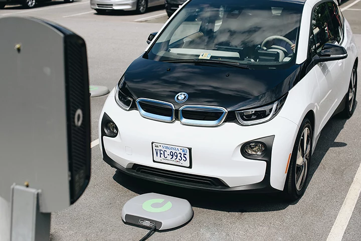

En ce qui concerne la technologie de recharge statique, l’une des premières véritables applications date de la fin des années 1990. Baptisé Magne Charge, le dispositif subventionné par General Motors utilisait déjà à l'époque une plaque de recharge, disponible dans deux dimensions (et puissances) différentes. Bien que certains véhicules aient été compatibles (Toyota RAV4 EV, Chevrolet S-10 EV, General Motors EV1, etc.), la technologie est devenue rapidement obsolète, notamment car aucun autre constructeur ne s’en est alors emparé3. Les années suivantes, la recharge statique par induction des voitures électriques a fait de rares apparitions, loin d'être couronnées de succès là encore. On peut notamment citer Audi qui, en 2015, a présenté un chargeur par induction capable de déployer jusqu'à 150 kW. Alors que sa commercialisation était annoncée pour 2017, la technologie n'a pourtant plus jamais refait parler d'elle par la suite4.
Fort heureusement pour le secteur, certaines initiatives ont pu véritablement voir le jour. C'est le cas notamment du Plugless Power, développé dès 2011 par la société américaine Evatran. Vendu dans un premier temps à Google, ce système de charge inductive a finalement été commercialisé auprès du grand public quelques années plus tard. Le dernier modèle en date est principalement compatible avec la Tesla Model S, mais également avec la Nissan Leaf, la BMW i3 et la Chevrolet Volt6. Difficile toutefois de savoir si le dispositif a soulevé les foules.

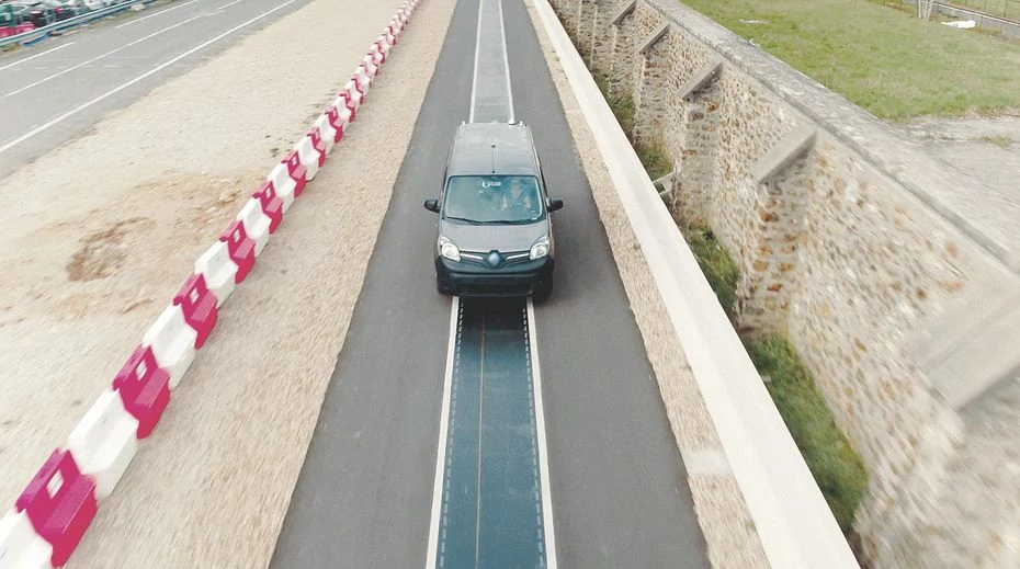

Malgré ces différentes initiatives plus ou moins pertinentes, c’est bien la recharge par induction en mode dynamique qui soulève tous les espoirs, notamment pour ne plus avoir à dépendre de l’autonomie de sa voiture électrique. En la matière, le premier projet à grande échelle visant à recharger des bus électriques nous vient tout droit de Corée du Sud. Développé par l'institut Kaist à partir de 2010 et baptisé OLEV (On-Line Electric Vehicle), ce dispositif reposant sur la transmission d'un champ magnétique par résonance est pour le moment installé dans quatre grandes villes du pays. Outre Séoul et Daejeon, c'est principalement la cité de Gumi qui nous intéresse. Ici, 6 zones de recharge sous la route ont été installées sur un itinéraire de 35 kilomètres afin d’alimenter 8 bus. L’initiative semble d’ailleurs être sur de bons rails pour le moment, dans la mesure où elle a été étendue à la ville de Sejong en 201610.
Plus proche de chez nous, le consortium européen Fabric — regroupant notamment les constructeurs Renault, Fiat, Peugeot, ou encore Volvo — a testé à partir de 2014 la technologie de charge inductive développée par Qualcomm-Halo, Polito et Saet, sur des voitures électriques cette fois.
L'Italie a ainsi accueilli une route prototype de 700 mètres, dont 200 mètres étaient dotés de l'infrastructure nécessaire à la recharge10, tandis que le site de Satory en France a hébergé une route de 100 mètres de long. Cette dernière délivrait d’ailleurs une puissance de 20 kW, mais ne pouvait toutefois que recharger deux véhicules, des Renault Kangoo Z.E. en l’occurrence11. Terminée en 2018, cette phase d'expérimentation semble avoir porté ses fruits, en attestent les nombreux projets qui en ont découlé. À titre d’exemple, Alençon dispose depuis 2018 d'une piste de rechargement d'une puissance comprise entre 2 et 3 kW12, tandis que l'une des rues de Paris devrait tester un tel dispositif entre 2022 et 2023 dans le cadre du projet Incit-EV, soutenu par la Commission européenne13.
