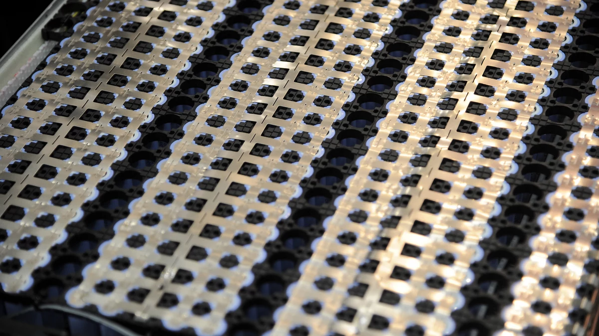

À chacun sa méthode de recyclage
Bien que les méthodes de recyclage varient selon la technologie de la batterie et les acteurs, l'opération débute le plus souvent par la décharge de l'énergie résiduelle encore présente - celle-ci pouvant même être utilisée pour alimenter d'autres équipements -, suivi du désassemblage des composants. L'objectif est principalement d'isoler les centaines de cellules lithium-ion qui composent la batterie, notamment des pièces électroniques. Les éléments en plastique et en métal, ainsi que la structure de la batterie sont triés, avant d'être redirigés vers des filières de recyclage spécifiques.
Vient alors l'étape la plus complexe : la séparation des composants chimiques au cœur de la batterie, dont le lithium, le cobalt, le manganèse, le nickel ou encore les terres rares (cérium, lanthane, néodyme, etc.). À l'heure actuelle, deux méthodes différentes permettent de réaliser cette opération.
  • Le recyclage pyrométallurgique : cette technique s'appuie sur des fours à pyrolyse chauffés au gaz, permettant de porter les matières organiques à très haute température afin de les détruire et de capter les éléments polluants contenus au sein des cellules. Les métaux peuvent ainsi être séparés en fonction de leur température de fusion. Ils sont ensuite placés dans une solution spécifique pour dissocier les éléments chimiques (lithium, nickel, terres rares, etc.) et les purifier.
  • Le recyclage mécanique : la méthode consiste à broyer les cellules, avant de récupérer l'électrolyte (liquide permettant la circulation des ions) par évaporation et de le purifier par condensation. Contrairement au procédé thermique, l'électrolyte peut ainsi être réutilisé pour de nouvelles batteries. Une fois séparés de la solution ionique, les métaux qui constituent les électrodes - tels que le lithium, le cobalt ou le manganèse - peuvent ensuite être plus facilement triés. Pour cela, ce sont des procédés tels que la séparation gravimétrique (en fonction de la densité des matériaux) ou magnétique (en fonction du comportement de chaque matériau face à un champ magnétique) qui sont employés.
C'est cette seconde technique qui semble se montrer la plus performante pour le moment, et ce, pour plusieurs raisons : elle permettrait de consommer environ 70 % d'énergie en moins, elle rejetterait moins de CO2 et elle pourrait - en théorie - valoriser jusqu'à 85 % du poids des batteries usagées(6) et jusqu'à 91 % pour les matériaux composant les cellules (contre un peu plus de 30 % pour les procédés pyrométallurgiques)(7). Contrairement au recyclage thermique, particulièrement énergivore et qui rejette beaucoup de CO2 en raison de l'utilisation de gaz, le recyclage mécanique se distinguerait sur un autre point : les métaux et composants ainsi récupérés permettrait à ce que la fabrication de nouvelles batteries génère moins de gaz à effet de serre que lors d'un assemblage avec de nouveaux matériaux.

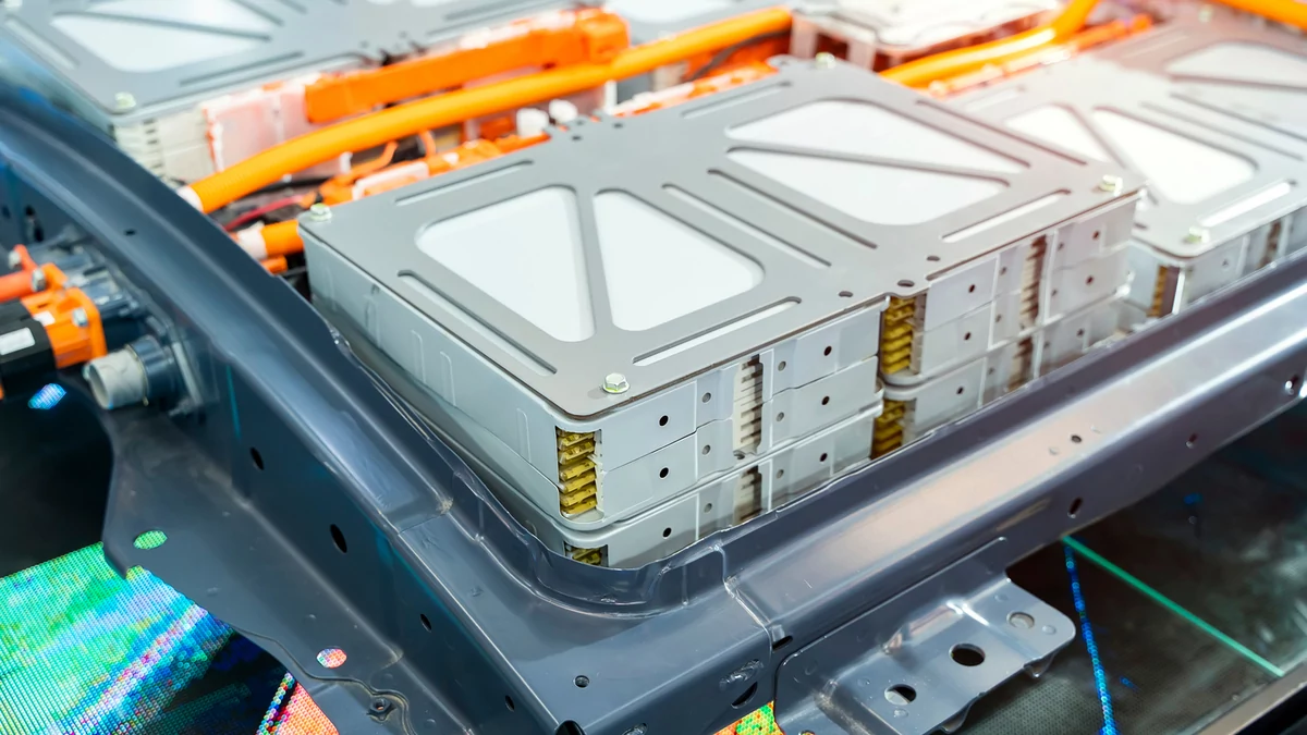

La seconde vie, une alternative au recyclage
Face aux problématiques rencontrées par la filière du recyclage, les constructeurs commencent à comprendre qu'ils doivent prolonger au maximum la durée de vie des batteries des voitures électriques. Comment ? En les employant pour d'autres usages dès que leur capacité n'est plus suffisante pour les véhicules.
Une solution pour prolonger la durée de vie des batteries de 10 ans
La plupart des constructeurs considèrent que la durée de vie d'une batterie de voiture électrique est comprise entre 1 000 et 1 500 cycles de charge-décharge. Au-delà, la capacité de stockage n'est généralement plus que de 70 à 80 % de ce qu'elle était à l'origine. Le niveau de performance n'étant alors plus jugé suffisant, notamment car il limite considérablement l'autonomie du véhicule, le remplacement de la batterie devient nécessaire.
Mais plutôt que de directement la recycler afin d'en extraire le maximum d'éléments, le choix est de plus en plus souvent fait d'en exploiter tout le potentiel restant par d'autres moyens. À défaut d'être assez performante pour un usage mobile, la batterie usagée - conservant une capacité de stockage de 70 à 80 % - reste tout à fait adaptée à un usage stationnaire. De quoi prolonger leur durée de vie jusqu'à 10 ans de plus pour les utilisations les moins exigeantes et, ainsi, réduire la pollution globale générée par les batteries.
