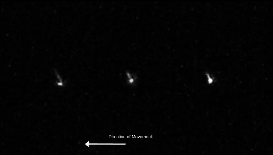

En 2019, des observations laissaient penser que Cosmos-482 était en fait entier, mais des observations poussées ont ensuite démenti ce constat © Ralf Vandeberg

Il reste donc les deux objets détectés sur une orbite elliptique. À la mi-juin 1972, l'un d'eux s'est scindé en deux, et il s'agit de celui identifié comme la sonde interplanétaire. Pourquoi ? Parce qu'il est plus que probable que, de façon totalement automatisée, cette dernière ait fait comme si elle était en route pour Vénus et qu'elle ait donc détaché la partie de la mission qui devait atterrir (le reste survolait la planète et relayait une partie des signaux au besoin). De deux objets, il y en a donc rapidement eu trois. Maintenant, pour suivre leur évolution, il faut savoir comment fonctionnent ces fameux catalogues.
Les objets n'y sont pas suivis en permanence, ils sont détectés lorsqu'ils passent dans le faisceau d'un radar (ou d'un détecteur spécialisé). Leur position est ensuite automatiquement corrélée avec le catalogue, pour voir si c'est un nouvel objet ou un ancien dont l'orbite a un peu évolué. Après, en fonction des courbes et du logiciel utilisé, il est possible de projeter l'évolution de l'orbite et ses prochains passages au-dessus du sol (l'éphéméride). Il est très utile de connaître la position la plus exacte possible pour ces objets, en particulier ceux qui ont une trajectoire elliptique, car ils traversent plusieurs fois par jour les altitudes comprises entre 210 et 600 km, qui sont les plus encombrées.

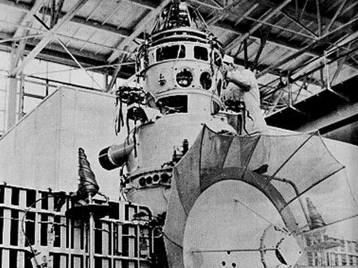

Préparation de Cosmos-482 avant son décollage © NPO Lavochkine

Il est possible d'observer ces débris. Avec un télescope équipé d'un pointage automatisé, voire d'un suivi programmable avec une grande vitesse, un satellite peut être photographié plusieurs fois à chaque passage dans le ciel du couchant ou du levant (c'est le moment où ils reflètent la lumière du Soleil). Plus il y a de clichés, plus il devient possible de faire de la superposition d'images, ce qui en améliore la résolution, et surtout, réduit le bruit et les déformations atmosphériques. Pour un objet aussi petit que Cosmos-482, il est quasiment impossible pour des amateurs (dont tout de même certains sont équipés de télescopes qui font près d'un mètre de diamètre) de connaître sa taille exacte… Mais il est possible de la contraindre. Ils savent donc que l'objet est petit, moins de 1 m 50 de diamètre, et probablement encore peint en blanc, ce qui est tout à fait cohérent avec le module de rentrée. D'autre part, il ne tourne pas sur lui-même, ce qui génèrerait des variations de la réflectivité lors des observations.

Il se trouve que Cosmos-482 devrait rester à peu près intact jusqu'au sol grâce à sa conception. Son bouclier était conçu pour résister à de fortes décélérations, aux nuages d'acide sulfurique et aux températures extrêmes qui règnent près de la surface vénusienne (350 °C, quel paradis).
Alors, c'est vrai, il fête ses 50 ans cette année, et il ne devrait revenir sur Terre que d'ici 2023-24, mais c'est le genre de matériel qui vieillit bien, au contraire de son système de déclenchement de parachute, probablement inerte depuis des lustres.
