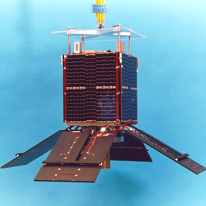

Neuf années passent, jusqu'au 7 juillet 1995. Une belle journée pour le spatial français, et en particulier pour le secteur de la défense : grâce à Ariane 4, le satellite « espion » Helios-1A (dont les acquis sont amplement basés sur SPOT) donne aux armées françaises et européennes une nouvelle indépendance. Ariane 4 étant un lanceur puissant, deux autres satellites partagent la coiffe avec Helios-1A : une petite unité expérimentale espagnole nommée UPM-sat, et un petit satellite d'essai français nommé Cerise, largué sur une orbite de 666 x 675 km d'altitude.
Cerise est un prototype original, construit en grande partie en Angleterre par Surrey Satellite Technology (SSTL) et sur lequel la Direction Générale de l'Armement a installé une expérience d'écoute électronique. Il est en effet possible de capter depuis l'orbite un spectre important de signaux émis depuis le sol : échanges radio, pulsations radar…
Cerise doit évaluer ce potentiel, mais c'est une unité de petite taille, qui n'est même pas équipée de propulsion. Le satellite pèse environ 50 kg, et mesure 60 x 30 x 30 cm, avec une particularité : un mat télescopique de stabilisation par gradient de gravité de six mètres de long. Dans la longue tradition française, Cerise est un acronyme pour Caractérisation de l'Environnement Radioélectrique par un Instrument Spatial Embarqué.

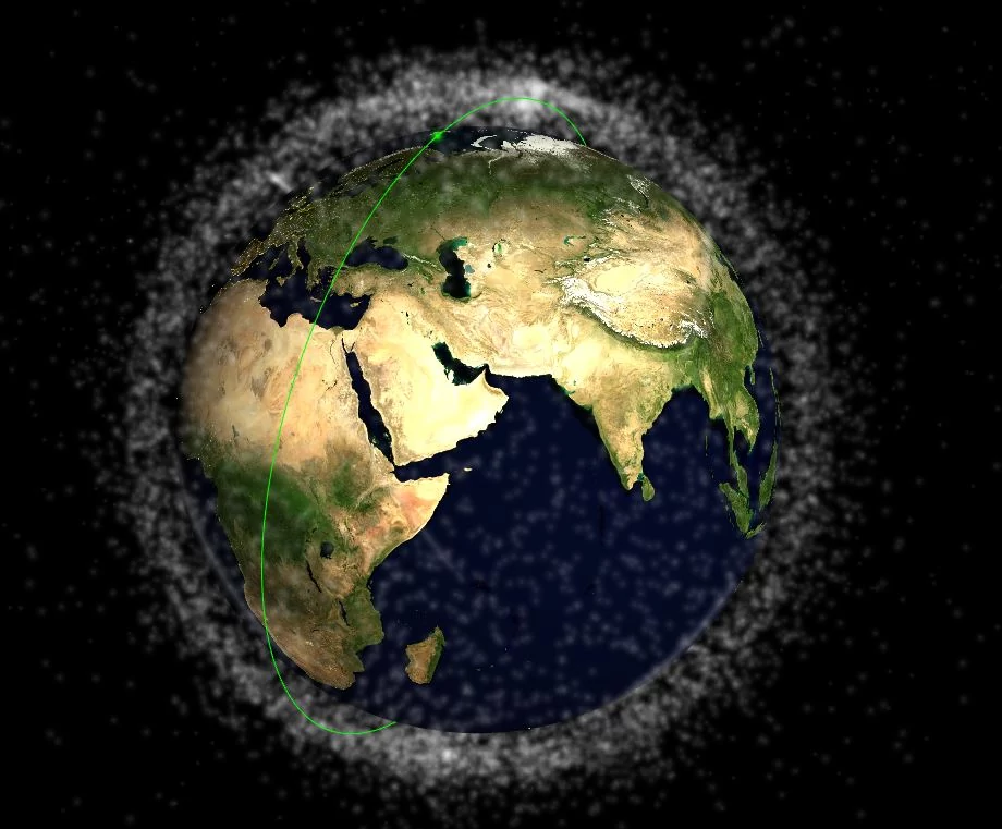

Evidemment, Cerise n'ayant aucun moyen de manœuvrer, la collision était pour ainsi dire inévitable dès la mise en orbite du satellite. Les jours suivant la collision sont dédiés aux calculs : il faut savoir si l'étage peut à nouveau percuter le petit satellite, et tenter de cataloguer les nouveaux débris générés par cet impact. En effet la collision a eu lieu à une vitesse relative de pratiquement 15 kilomètres par seconde, et n'a pas cassé que le mat de Cerise : des fragments d'Ariane 1 sont bientôt identifiés et catalogués.
Le nombre de débris lui-même est resté relativement limité (une trentaine de pièces) et n'a pas causé d'autres inquiétudes depuis, même si à cause de la haute altitude, tous les morceaux sont encore en orbite 25 ans plus tard.

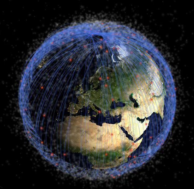

Cerise, bien sûr, ne fut pas le seul accident en orbite, il est même un peu oublié aujourd'hui. Le monde fut à la fois surpris et horrifié par l'ampleur de la catastrophe entre les satellites Iridium-33 et Cosmos-2251 en 2009, qui généra plusieurs milliers (et probablement dizaines de milliers) de débris. Pourtant, ces accidents qui auraient pu devenir de véritables événements fondateurs pour un élan unifié et global afin d'éviter les catastrophes futures n'ont pas fondamentalement changé l'usage de l'orbite basse.
Malgré les initiatives et les bonnes pratiques observées par de nombreux acteurs, les nombres de satellites et de débris se sont multipliés de plusieurs ordres de grandeur. L'ESA estime aujourd'hui qu'environ 900 000 pièces de plus d'un cm de diamètre sont présentes en orbite, la très grande majorité en orbite basse. Les plus petits ne peuvent pas encore être suivis ou catalogués avec précision en 2021.
