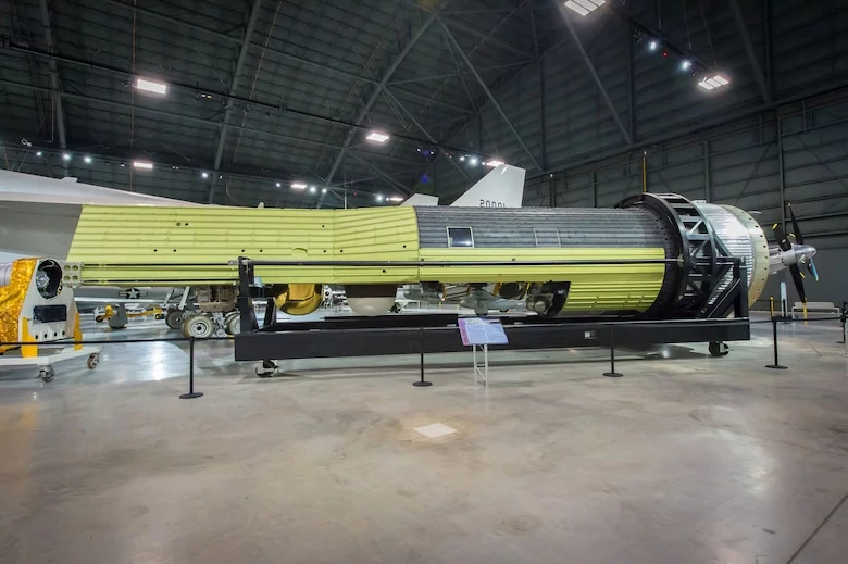

Au milieu des années 80, les satellites optiques embarquent une technologie numérique qui commence à affranchir le besoin de renvoyer des pellicules au sol. Un gain de temps phénoménal… Bien que pour certaines résolutions, des satellites russes à films seront utilisés jusque dans les années 2010. Ces derniers temps, les satellites sont « agiles », ils peuvent pivoter rapidement pour prendre des photos le long de leur parcours, identifier leur cible à l'avance pour mieux étalonner leurs optiques, stocker des quantités folles de clichés ou de films à haute résolution.
Un satellite espion américain KH-9 en exposition au Musée de l'Air Force. Ce dernier renvoyait encore une capsule avec des films argentiques. Crédits USAF/Jim Copes
Cette résolution d'ailleurs, quelle est-elle ? Dans certains films, il est possible d'utiliser les satellites pour reconnaître quelqu'un, ou lire une plaque d'immatriculation. Dans la réalité… C'est plus complexe. Comprenez bien qu'avec une résolution de 50 centimètres par pixel, un piéton vu de l'orbite n'est qu'un ou deux points. Les meilleures unités militaires descendent sous les 30 centimètres (c'est la limite commerciale), et certaines (il y a débat bien sûr) seraient sous les 10. Toujours trop pour lire une plaque d'immatriculation, ou reconnaître tonton Michel, mais assez pour identifier des gens armés, l'équipement d'un véhicule ou la position d'une antenne…
