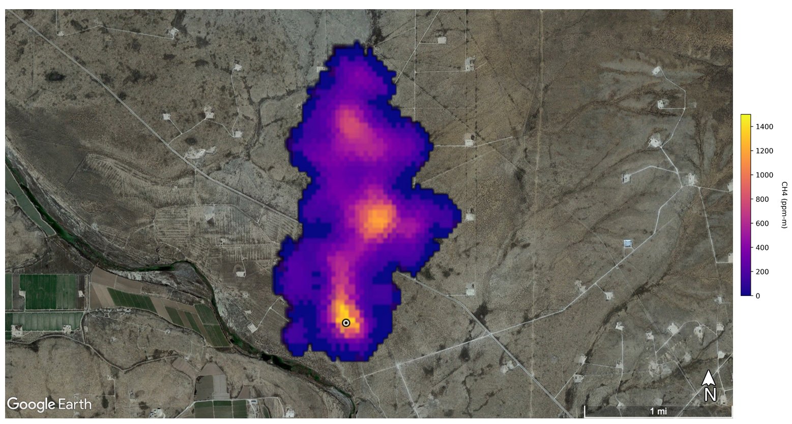

Une bouffée de méthane à haute concentration détectée au-dessus de puits de pétrole/gaz au Nouveau-Mexique © NASA / JPL-Caltech

Une grosse bouffée de méthane
Certaines étaient déjà cartographiées, notamment parce qu'il existe sur une large partie des sites pétroliers et gaziers des capteurs dédiés. Mais un véritable nuage de méthane de pratiquement 3 km de long a pu être identifié sur un champ pétrolier au Nouveau-Mexique (bassin du Permien) grâce à EMIT. Des dizaines d'autres sont sur l'inventaire, et plusieurs n'avaient encore jamais été détectés jusqu'ici (ou mal cartographiés).
Les infrastructures pétrolières et gazières du Turkménistan ont notamment été pointées du doigt, avec des bouffées-nuages à haute concentration de méthane. Longs de pratiquement 20 km, ils équivalent à une fuite d'une cinquantaine de tonnes de méthane pur par heure. Et il ne s'agit encore que d'un début. La NASA souhaite à la fois améliorer ses capacités d'observation et réduire les temps entre la mesure et la disponibilité des résultats.

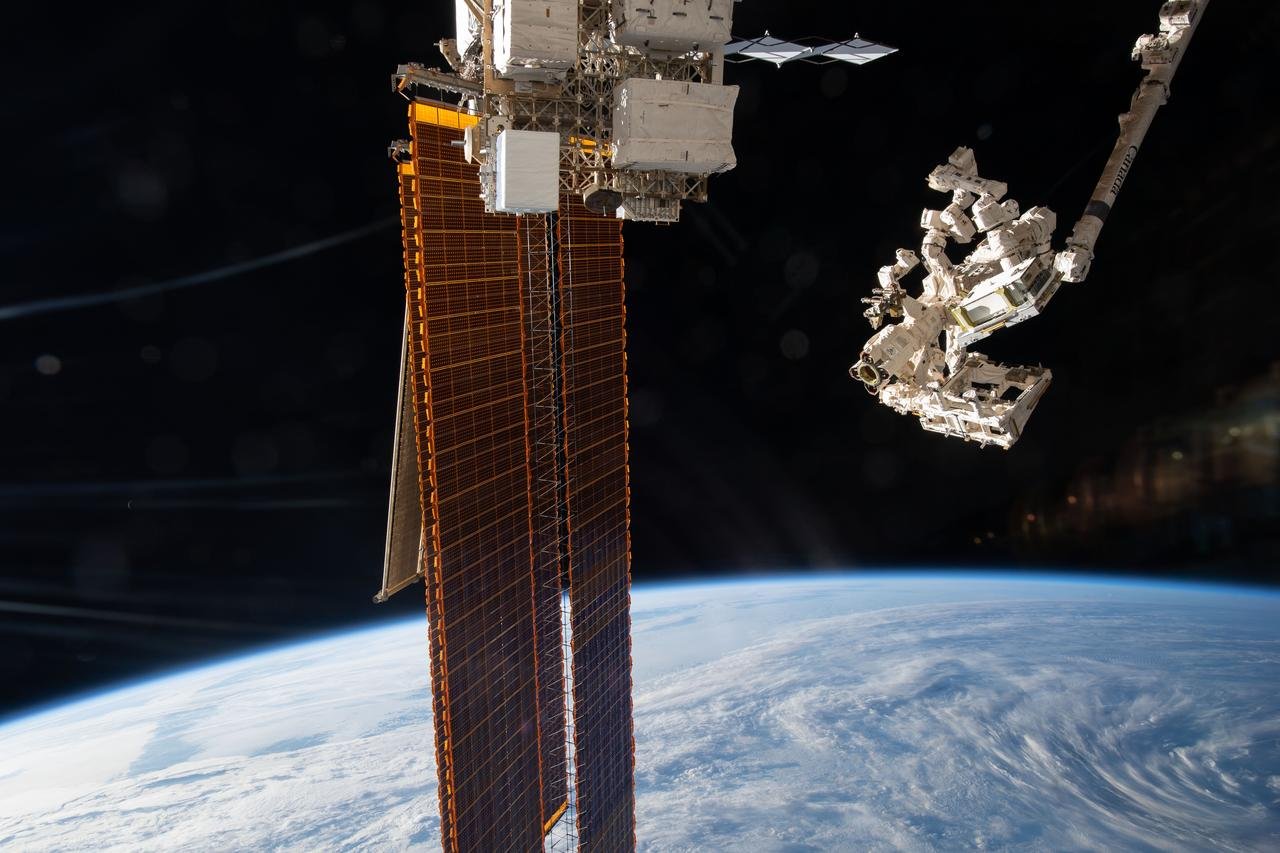

Installation de l'instrument EMIT grâce au bras robotisé Canadarm2 © NASA
