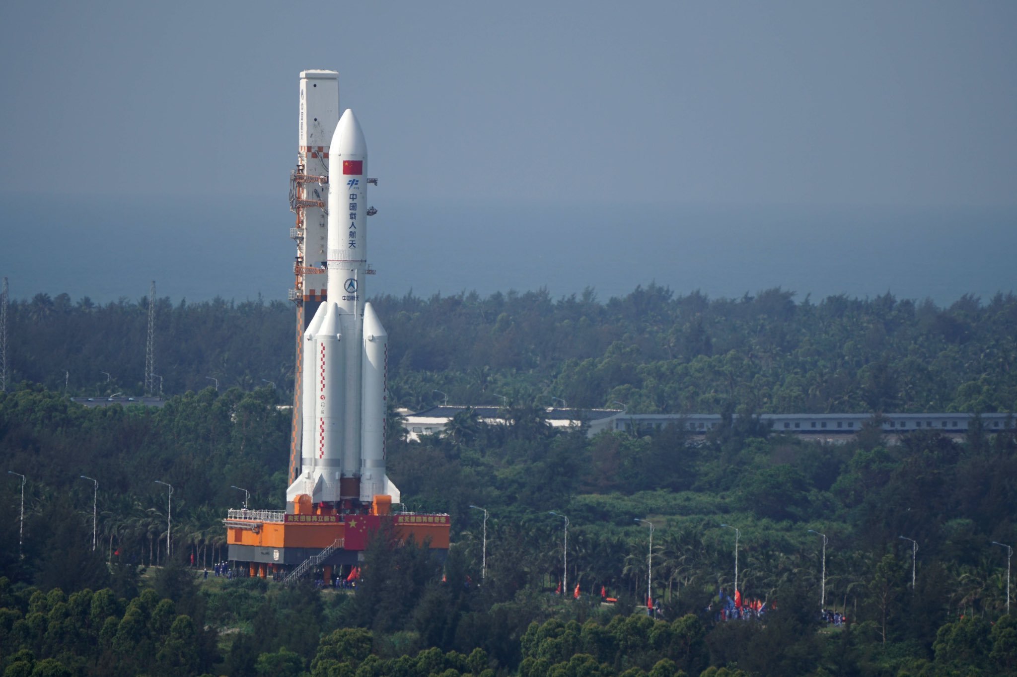

L'étage central de la fusée (sous la coiffe, entre les boosters) est en orbite... Et il descend. Crédits CNSA

Le plus puissant des lanceurs chinois, nommé CZ-5B ou Longue Marche 5B, est handicapé par un « petit » défaut. Comme il n'emmène que des charges utiles en orbite basse, il n'est pas vraiment équipé d'un deuxième étage : lors du décollage, une fois ses boosters auxiliaires largués, c'est lui qui se charge de séparer sa charge utile en orbite. En l'occurrence le 29 avril, il s'agissait du cœur de la toute nouvelle station spatiale chinoise CSS, le module Tianhe.
Mais lorsque ce dernier s'est éjecté du lanceur, le grand étage central de CZ-5B était déjà en orbite… Son altitude atteignait 372 km à l'apogée, et 170 km au point le plus bas, pour une orbite inclinée de 41,5°. En quoi est-ce un problème ? Eh bien parce qu'il se trouve que cet étage de fusée mesure 30 mètres de long, 5 mètres de diamètre et qu'il n'est pas contrôlé. Il va donc rentrer dans l'atmosphère terrestre dans les prochains jours, freiné par les particules atmosphériques…
Mais il ne s'y consumera pas entièrement, comme la majorité des objets qui reviennent de l'orbite, d'abord car il est beaucoup plus gros, mais aussi parce que certains de ses matériaux sont très résistants à la chaleur. C'est notamment le cas de ses deux moteurs YF-77 et de la structure au bas de l'étage.
Décollage de CZ-5B. Un lanceur puissant et très réussi, mais qui fait parler de ses débris... Alors même que l'objectif de construction de son pas de tir à Wenchang était d'éviter de potentielles retombées sur les zones habitées ! Crédits CNSA
