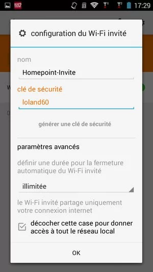

Le Homepoint est capable de se transformer en point d'accès secondaire dédié aux invités. L'intérêt consiste à pouvoir partager la connexion Internet de son fournisseur d'accès sans pour autant laisser les portes de son réseau grandes ouvertes à ses amis. Côté configurations, l'interface permet de personnaliser le mot de passe d'accès et la durée d'émission du point invité. Il est également possible d'offrir un accès au réseau local, ou non.
Paramétrage du point d'accès invité.

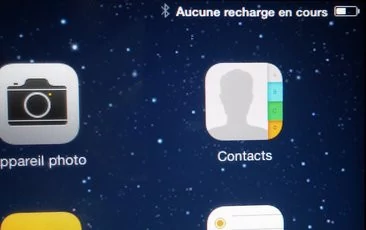

Après une brève période de charge, la température du Homepoint peut grimper jusqu'à 66 degrés sous l'appareil.
Surchauffe avec certains appareils sans fil, pas de recharge avec certains appareils filaires trop gourmands.
Plus gênant encore, ces montées de fièvre entrainent parfois des blocages du système qui vous obligeront à le débrancher, puis rebrancher. Autant dire que dans ces conditions, l'achat du produit est difficilement recommandable.
Enfin, notez que le rechargement d'un appareil peut aussi s'effectuer de façon classique via une simple prise USB, mais malheureusement l'intensité délivrée par la prise est insuffisante pour certaines tablettes comme l'iPad, par exemple.
