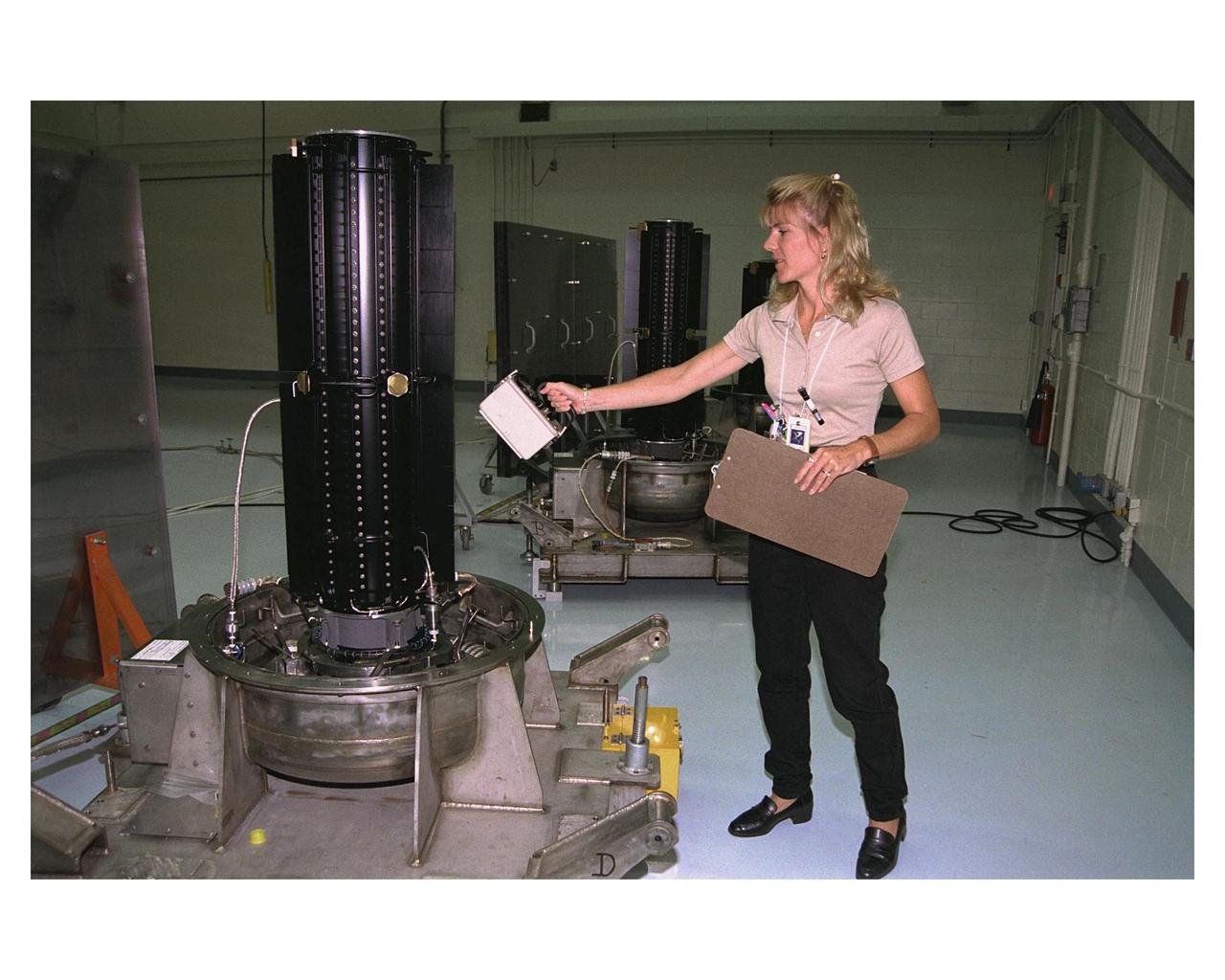

Sauf que la seule planète capable d’apporter autant d’énergie lors d’un survol, c’est Jupiter. Et il y a un problème : Jupiter est beaucoup plus lointaine du Soleil que la Terre, il est impossible pour les véhicules de l’époque de rejoindre la géante gazeuse en utilisant des panneaux solaires (les cellules n’avaient pas le rendement d’aujourd’hui). Il n’y a pas le choix, il faut utiliser un générateur électrique radioisotopique, un RTG, alimenté au plutonium. La coopération atteint ses limites, mais le véhicule décollera des États-Unis, et le matériel radioactif ne quittera pas le territoire avant son lancement : les autorités donnent leur feu vert.
Le plutonium est prévisible
L’avantage du générateur radioisotopique, c’est que d’une part, la NASA maîtrise son fonctionnement, mais que cela fonctionne aussi précisément qu’une horloge, avec des valeurs de puissance électriques connues pour 15 à 20 ans de génération. C’est une pile, et cela simplifie grandement l’architecture d’une sonde.

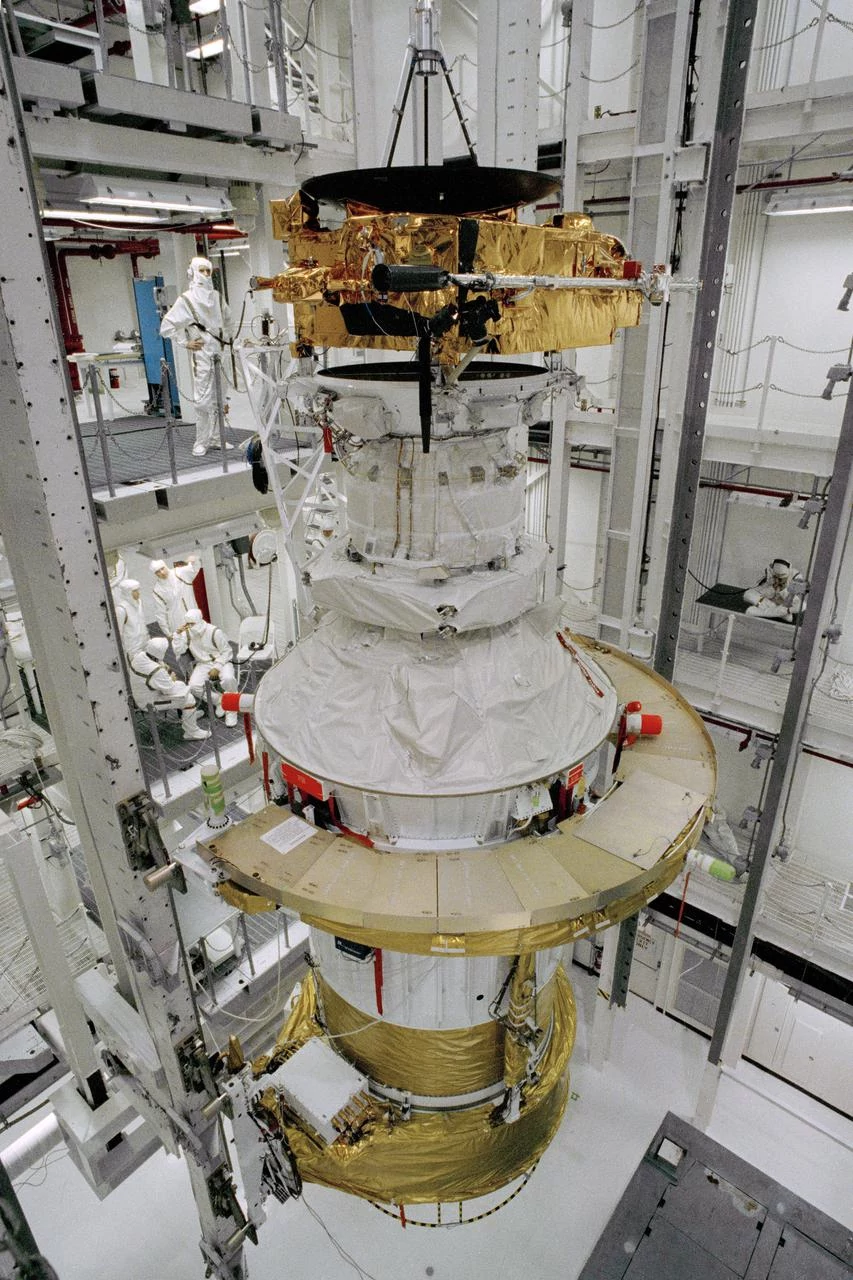

Fin 1985, la sonde est terminée dans les ateliers de Dornier, en Allemagne. Elle est prête pour ses tests et pour le départ pour les États-Unis où, après une dernière batterie d’essais, elle sera installée au sein de la navette Challenger pour son départ vers Jupiter, puis le Soleil.
Le décollage est alors prévu pour le mois de mai, même s’il y a de gros doutes pour tenir cette date. La sonde doit partir avec un nouvel étage supérieur largué par la navette, le Centaur G, encore en développement. Dans tous les cas, le programme subit un coup d’arrêt majeur le 28 janvier 1986, lors de l’accident dramatique et fatal de la navette Challenger à son décollage, coûtant la vie à son équipage de 7 astronautes.
Comme tout projet lié aux navettes, l’existence même de la mission est remise en cause. Mais comme la sonde est déjà terminée et que le programme STS américain reprend avec précaution ses vols en 1989, Ulysses dispose bien d’une opportunité pour s’envoler. Elle décolle avec la navette Discovery et un imposant double étage à propulsion solide, pour s’évader de l’orbite terrestre.
Il lui faut néanmoins attendre le 6 octobre 1990 pour obtenir enfin le feu vert. La mise en orbite initiale est correcte, et l’équipage, sous le commandement de Richard Richards, manœuvre précisément pour éjecter la sonde Ulysses 6 heures après leur arrivée dans l’espace, à 307 kilomètres d’altitude, avant de s’éloigner à distance pour que la sonde allume son moteur. Cette dernière assure sa stabilité par une rotation rapide à 80 rpm, une méthode utilisée régulièrement dans les décennies 70, 80 et 90 pour les mises en orbite.

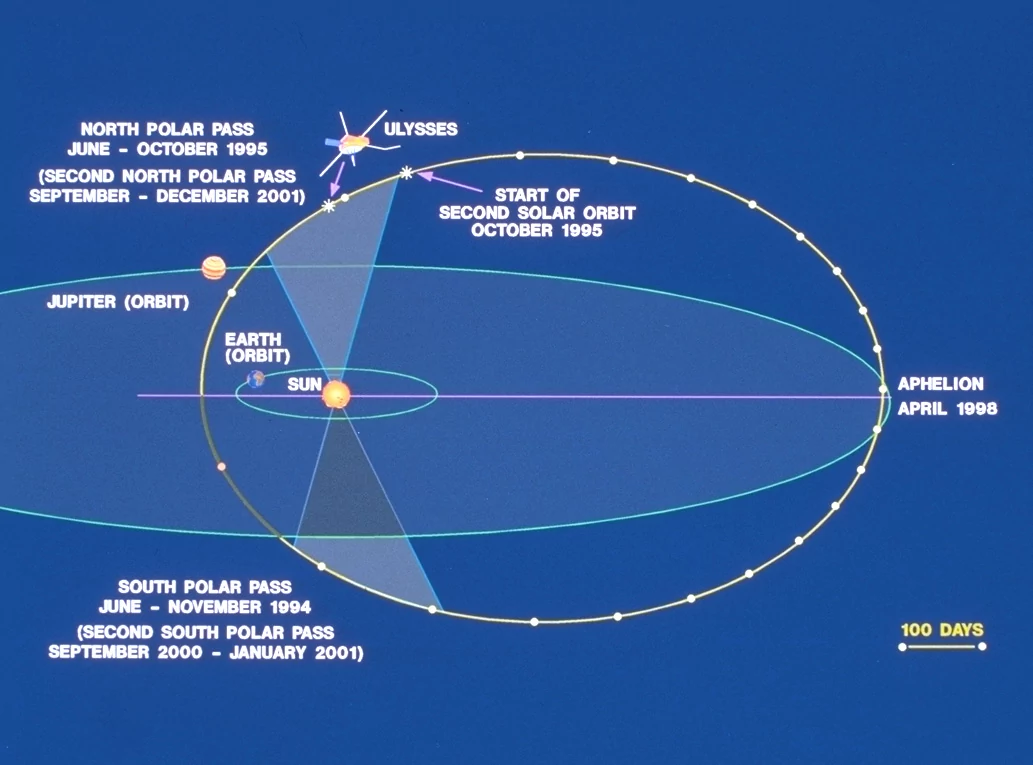

Grâce à sa vitesse, elle atteint Jupiter en moins d’un an et demi, mais les équipes ont eu le temps de préparer le survol qui va décider de tout le destin de la mission. En effet, ce n’est pas la première fois qu’un véhicule utilise une assistance gravitationnelle, mais ici, l’impact sur la trajectoire est absolument majeur. Il doit amener Ulysses à un angle de 80 degrés par rapport à l’écliptique. La manœuvre a lieu le 8 février, et la sonde passe à 376 000 kilomètres de la surface de Jupiter. C’est un succès ! Cette fois, place aux mesures, les variations de trajectoire sont terminées.
Et ça tourne, et ça tourne, et…
Le passage au-dessus du pôle Nord solaire a lieu autour du mois de septembre 1994, puis la sonde arrive paisiblement (son orbite est très inclinée, mais ne passe pas près du Soleil) au-dessus du pôle Sud en juillet 1995 avant de repartir vers l’orbite de Jupiter. Les choix techniques et la robustesse des instruments paient, et Ulysses réussit sans problème majeur une deuxième orbite complète avec passage au-dessus des deux pôles du Soleil en 2003-2004.
