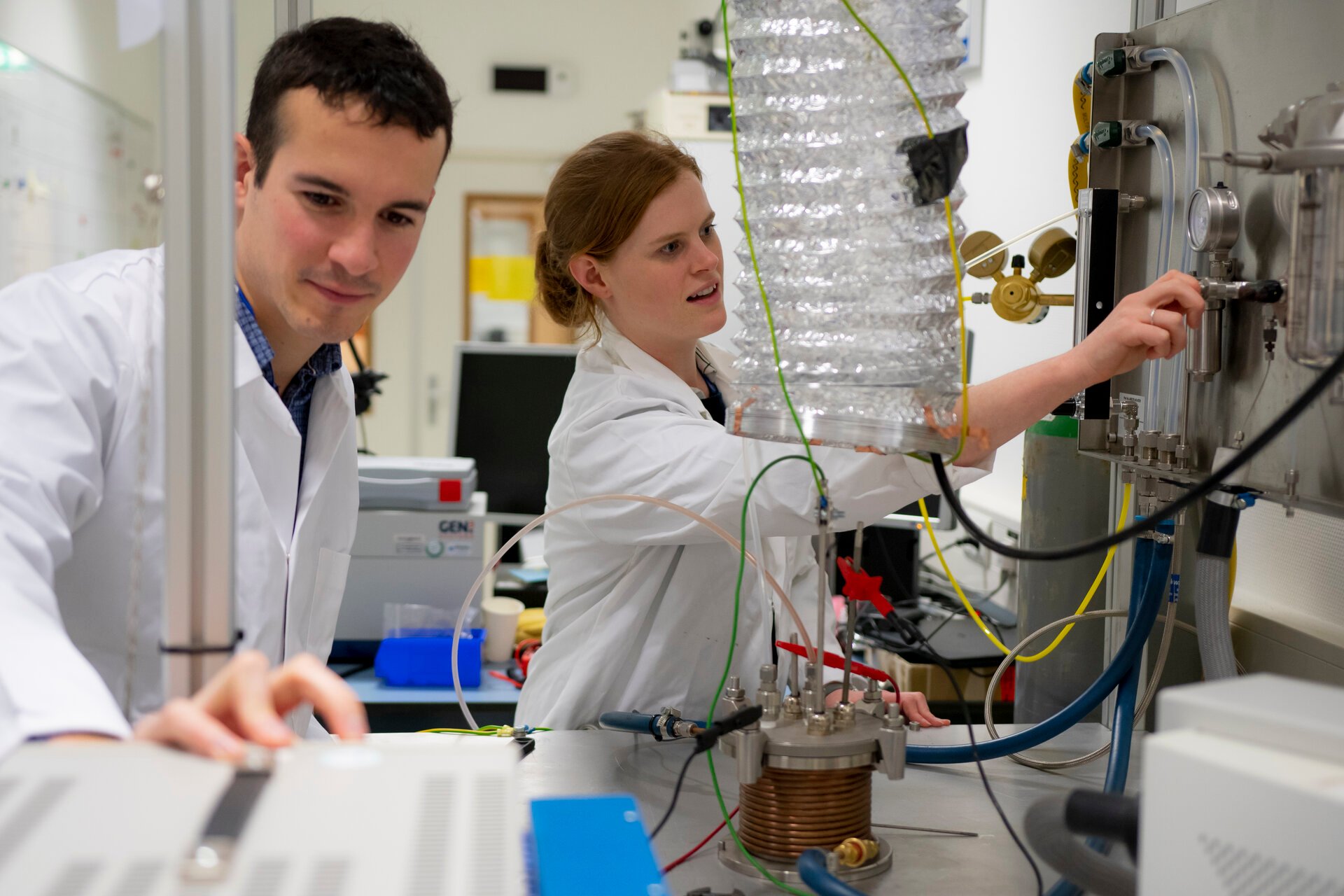

L'extraction de l'oxygène par électrolyse, testée en laboratoire. © ESA–A. Conigili
