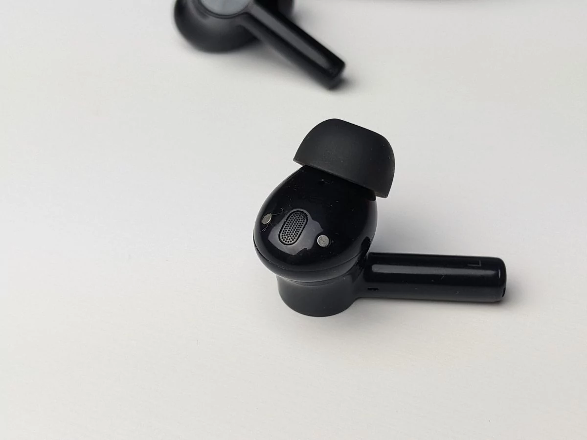

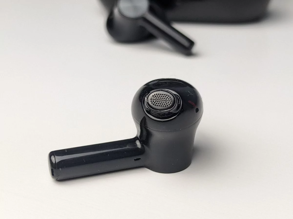

Corps (dans le creux de l'oreille) un peu plus petit sur les Buds Z2, bien que le volume général des OPPO Enco Free 2 (à droite) soit plus faible © Guillaume Fourcadier pour Clubic

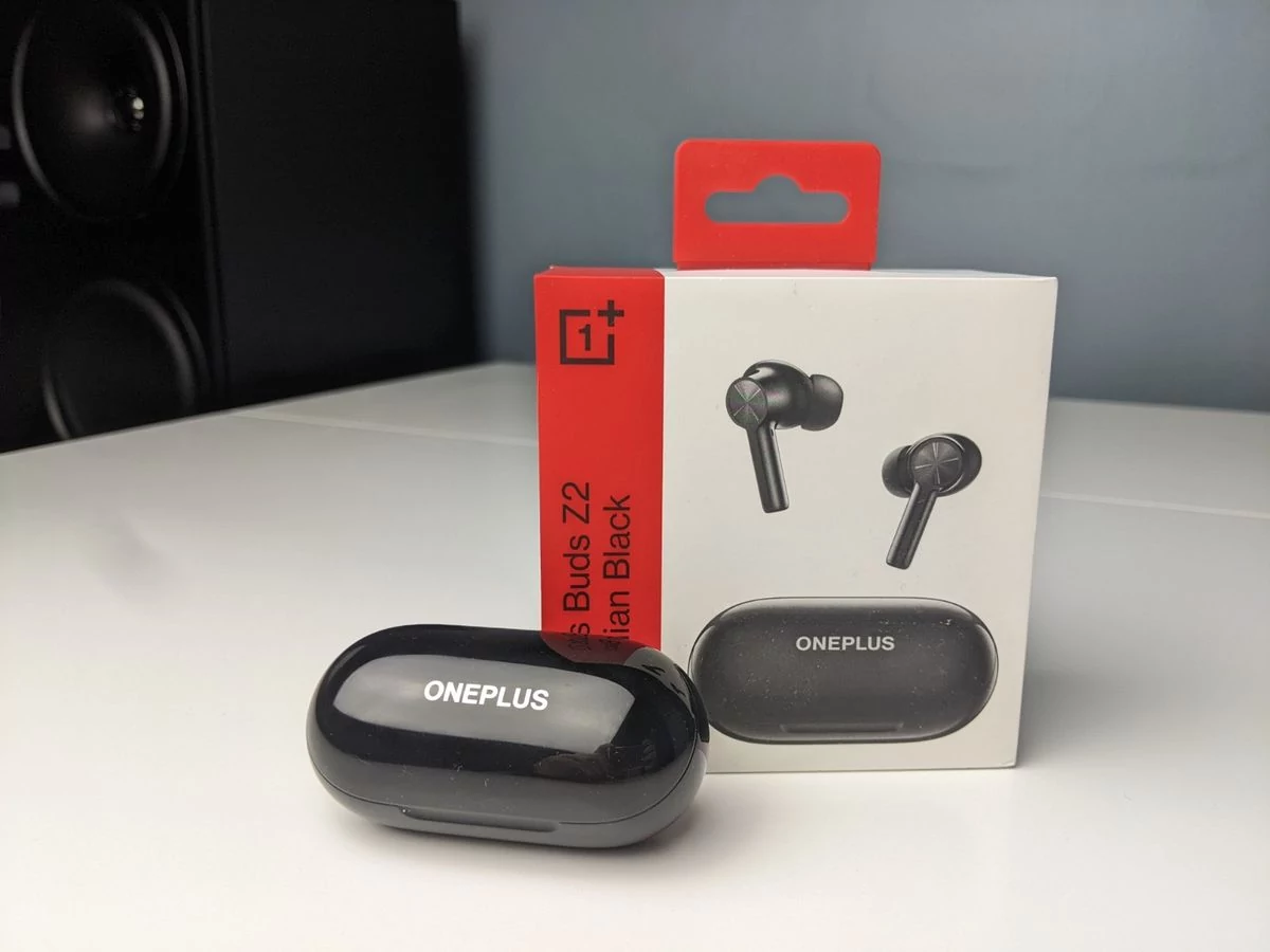

Même remarque pour la boîte de charge, plutôt compacte et avec un design particulièrement simple. Elle se distingue de ses concurrentes directes par une forme plus allongée et légèrement plus épaisse. Autant pour la boîte que les écouteurs, la rutilance prédomine. OnePlus ne veut pas entendre parler de surface mate. Cette tendance est assez actuelle et a ses bons comme ses mauvais côtés. De notre côté, on préfère le parti pris plus sobre et original des Enco Free 2 d'OPPO.
Aussi classique que le design, la construction est dans la moyenne, sans plus. Les OnePlus Buds Z2 sont peu denses, mais assez bien assemblés. Le vrai plus du produit se situe dans sa certification, IP55, et non IPX4, comme c'est le cas chez ses concurrents. Cette certification offre une résistance accrue aux projections d'eau (résistance sous un petit jet d'eau de type robinet) et une résistance à la plupart des poussières. Surtout, cette robustesse s'étend au boîtier, certifié IPX4. Ce point est assez rare pour être relevé, car les boîtiers ne bénéficient en général d'aucune protection.

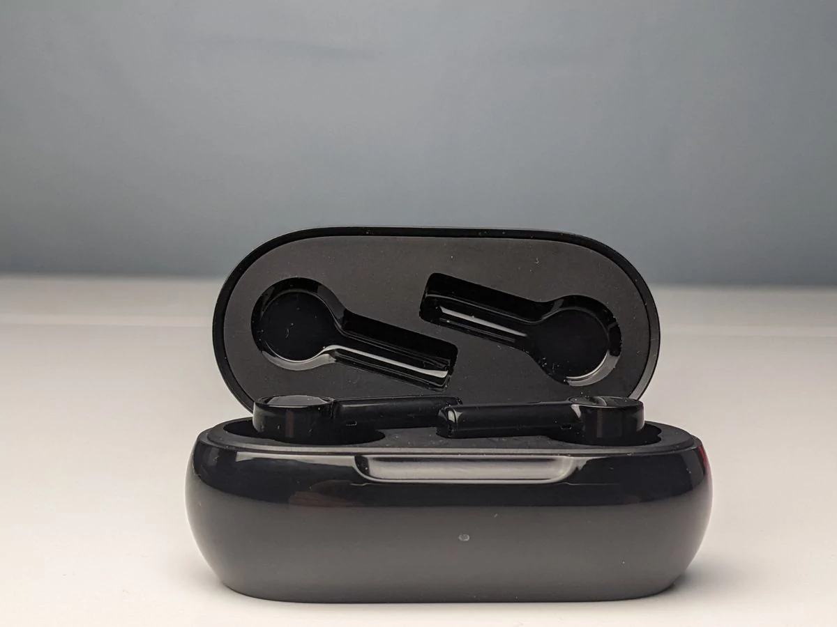

Le boîtier jouit d'une construction correcte, lui aussi, avec une charnière sans aucun jeu. Seul défaut notable, surtout par rapport à la concurrence : l'absence de charge sans-fil.
Il n'y a presque rien à dire sur le confort, tant la formule paraît éprouvée. Ici, la topologie semi-intra (canule très courte) permet aux écouteurs d'être peu intrusifs, et les embouts en silicone (3 tailles) couvrent à peu près toutes les morphologies. Comme souvent, les écouteurs se prêtent assez moyennement au sport. En effet, malgré la certification IP55, la tenue n'est vraiment là qu'en utilisation « normale », sans trop bouger la tête ou effectuer des mouvements de mâchoires.

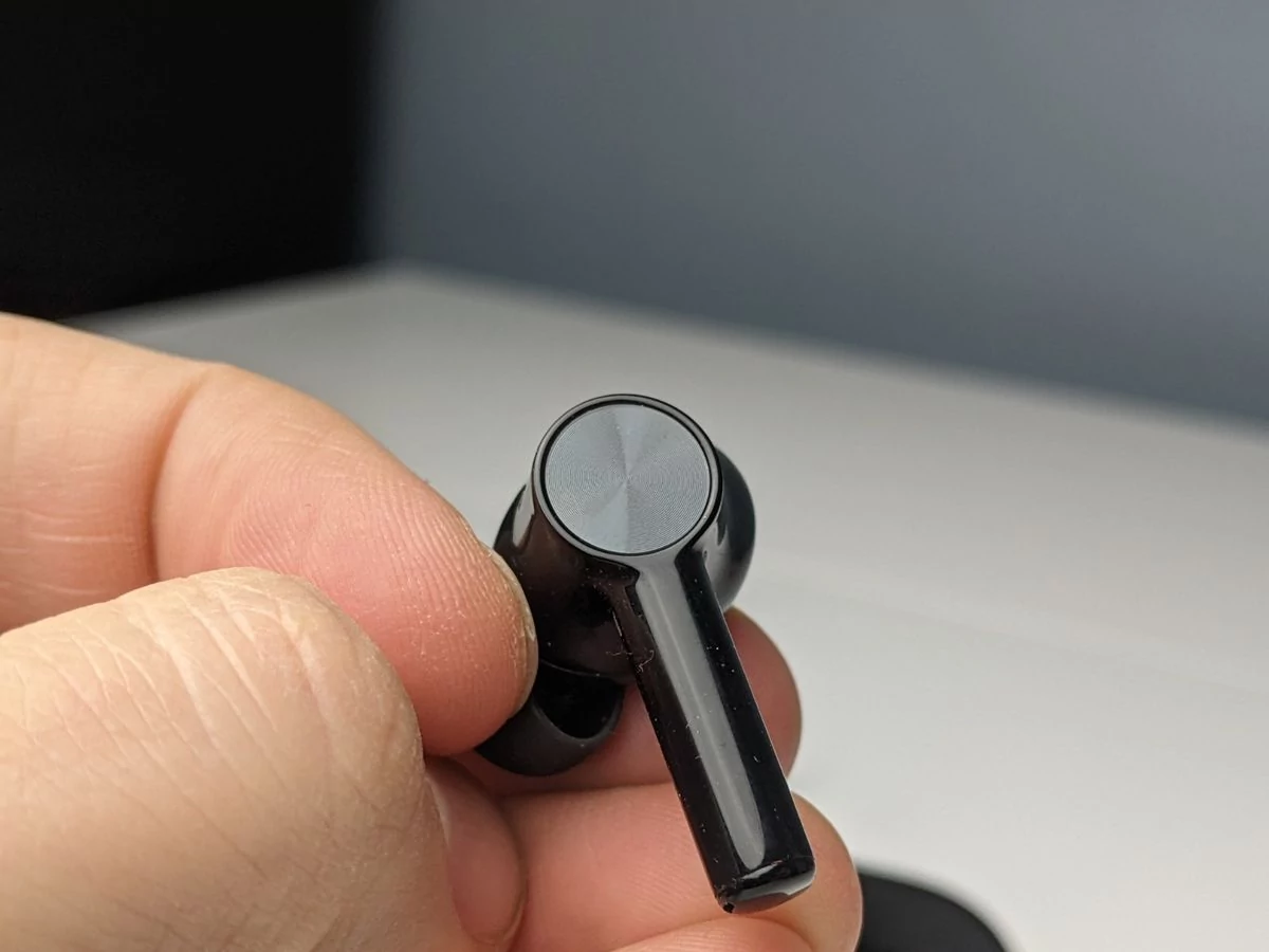

On ne s'attend pas à ce que OnePlus révolutionne l'ergonomie de ce type d'écouteurs, surtout avec l'utilisation d'une simple zone tactile sur le dos plat. Ici, contrairement aux OPPO Enco free 2, la tige ne permet pas de contrôler le volume.

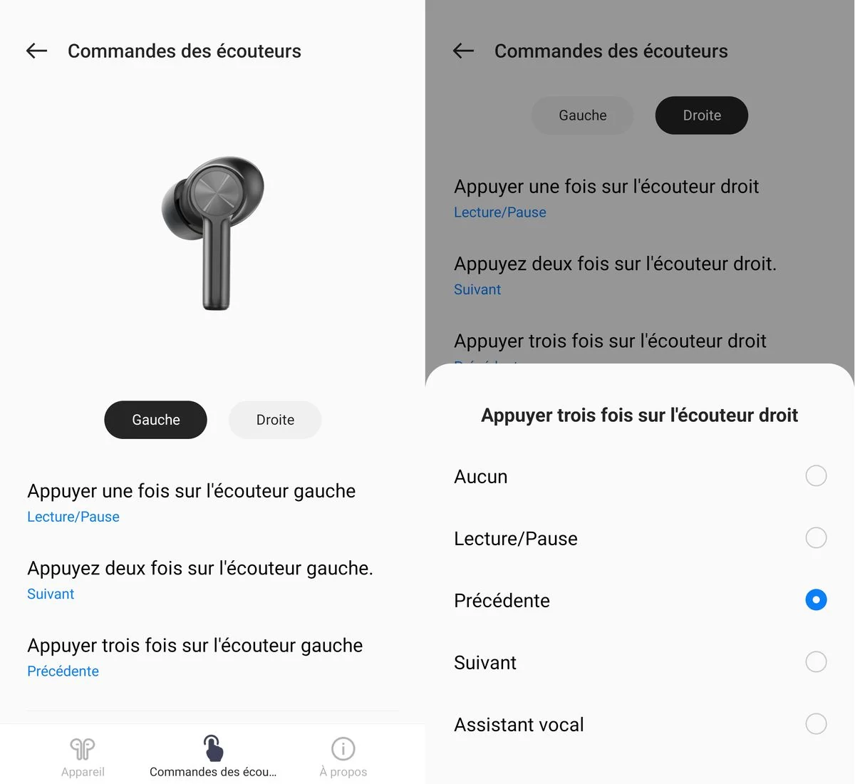

Franchement réactive, la zone tactile de chaque écouteur permet :
  • une touche (droite et gauche) : lecture/pause ;
  • deux touches : piste suivante ;
  • trois touches : début de piste/piste précédente ;
  • appui prolongé : basculement entre les différents types de réduction de bruit ;
  • et un capteur de proximité permet de couper et de relancer la lecture en retirant et en remettant les écouteurs.

Cette application ne vous est sans doute pas étrangère, puisqu'il s'agit ici de HeyMelody, un classique de la galaxie OnePlus et OPPO.
Loin d'être pléthorique sur les fonctions avancées, elle assure le minimum syndical. Le premier onglet permet de connaître le niveau de charge précis des écouteurs et du boîtier, de basculer entre les différents modes de réduction de bruit, de procéder à un test d'ajustement des écouteurs et de mettre à jour les OnePlus Buds Z2.
© OnePlus
Le deuxième onglet se concentre sur l'assignation des commandes tactiles. Si les réglages ne permettent pas d'aller jusqu'à une modification du volume, ils autorisent au moins l'assignation d'un appel à l'assistant vocal (via deux ou trois appuis). Il est cependant dommage de ne pas pouvoir désactiver les capteurs de proximité. Oui, pouvoir déclencher la pause est souvent pratique, mais beaucoup d'utilisateurs (dont votre serviteur) ne sont pas friands de cet automatisme imposé.
Difficile de s'extasier sur l'ergonomie en général, mais l'essentiel est bien là. Avec un smartphone OnePlus, quelques avantages existent, comme la prise en charge du Dolby Atmos. Comme nous n'avons pas testé les écouteurs sous ce système, nous laissons ce point en suspens.

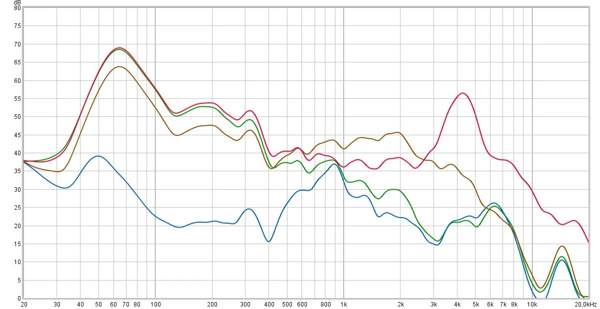

À ce petit jeu, OnePlus propose un résultat mi-figue mi-raisin. Pour commencer, l'isolation dans les basses et les bas-médiums est étonnamment élevée. Le modèle est vraiment efficace sur les très basses fréquences, ce qui est royal pour des situations comme être dans l'avion ou contre tout autre son ronronnant. Notons tout de même que les bruits soudains sont nettement moins bien analysés que sur les excellents élèves type Airpods Pro ou Sony WF-1000Xm4.
Mesure de la réduction de bruit. En rouge, le signal témoin. En vert, l'isolation passive, qui ne débute que tardivement. En bleu, l'isolation active, efficace dans les basses et les médiums, bien moins ensuite. En marron, le mode Transparence, plutôt efficace © OnePlus
En revanche, l'isolation passive, et tout ce qui se rapproche des haut-médiums et du début des aigus en général, est assez mal géré. Les harmoniques de la voix débordent largement, et tous les sons légèrement sifflants sont très peu atténués. De manière générale, les aigus sont moins sabrés que la moyenne des autres écouteurs. Cette disposition ne semble pas être un problème d'embouts, en l'occurrence.
Le problème est que l'oreille a tendance à se concentrer sur les sons qui débordent, les plus dérangeants. Que les Buds Z2 isolent de plusieurs dizaines de dB dans les basses est une chose, mais si les sons de plus hautes fréquences sont toujours là, le ressenti général en prend un coup. Le constructeur aurait mieux fait de combler les faiblesses. N'allez pas croire que cette isolation est mauvaise pour autant, mais elle fait mieux que ses concurrents d'un côté, pour faire un peu moins bien de l'autre.
Le rendu est très proche de ce qui était proposé sur les OnePlus Pro. Ces derniers avaient globalement le même défaut dans les haut-médiums et les aigus (en un peu moins prononcé en pratique), et n'étaient pas plus efficaces dans les basses et bas-médiums.

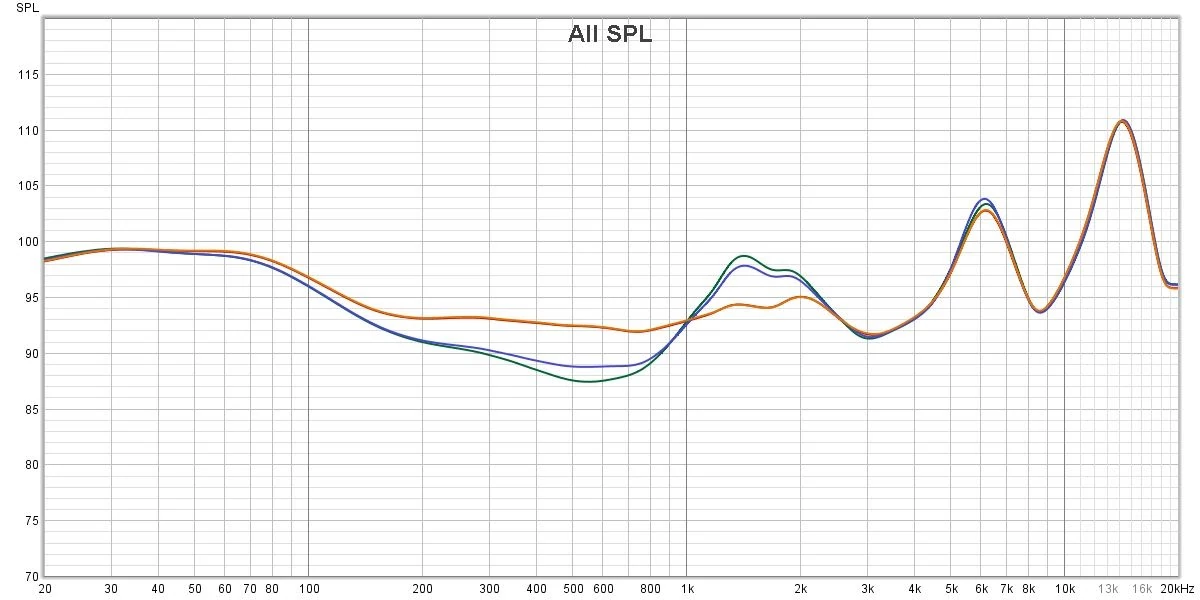

Le son des Buds Z2 est agréable à volume modéré, puisqu'il parvient à mettre en avant les basses, sans exagération et sans venir manger les médiums, le tout avec un bon sens du détail. Un léger pic à 1 kHz permet d'aérer l'écoute et d'accentuer la clarté de la voix. Le tout est porté par des aigus particulièrement scintillants. Sur ce point, le constructeur a eu la main un peu lourde. Sans être tranchants, les écouteurs sont presque trop exubérants dans leur approche des aigus. Tout semble présent pour balancer un maximum de détails, non pas grâce à la qualité des transducteurs, mais par un réglage.
Réponse en fréquence (compensée) des OnePlus Buds Z2. En vert et bleu, les réponse avec ANC et Transparence. En orange, le mode ANC Off. Rien d'incroyable pour cette gamme de prix, certains concurrents sont plus équilibrés et un peu plus techniques © OnePlus
Ce reproche est réel, mais est surtout valable dans les écoutes à volume assez élevé. On comprend bien que les écouteurs de OnePlus n'ont pas la qualité des Sennheiser TW CX, mais ils n'en sont pas mauvais pour autant, ou en tous cas, pas strictement inférieurs à leurs concurrents ANC de ce tarif.
Les OnePlus Buds 2 sont déjà très polyvalents, plutôt agréables à l'écoute, le tout en délivrant un bon niveau de détails et une scène sonore suffisamment large et aérée. Les aigus manquent clairement d'équilibre et restent le point noir du produit, mais l'ensemble reste suffisamment cohérent pour y prendre du plaisir.
